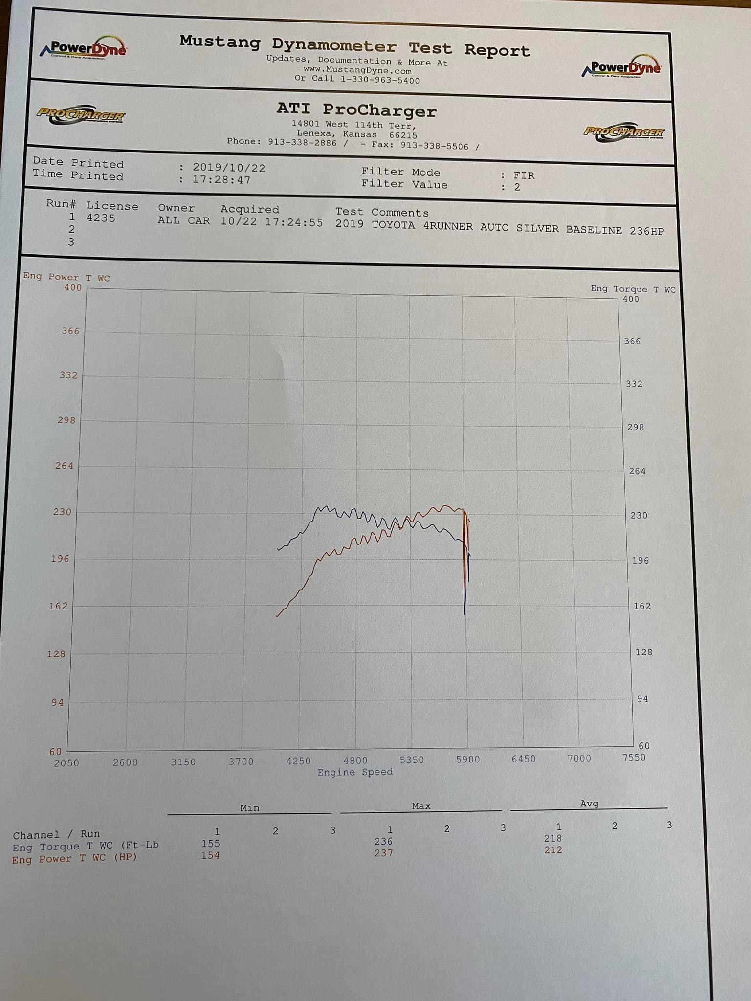

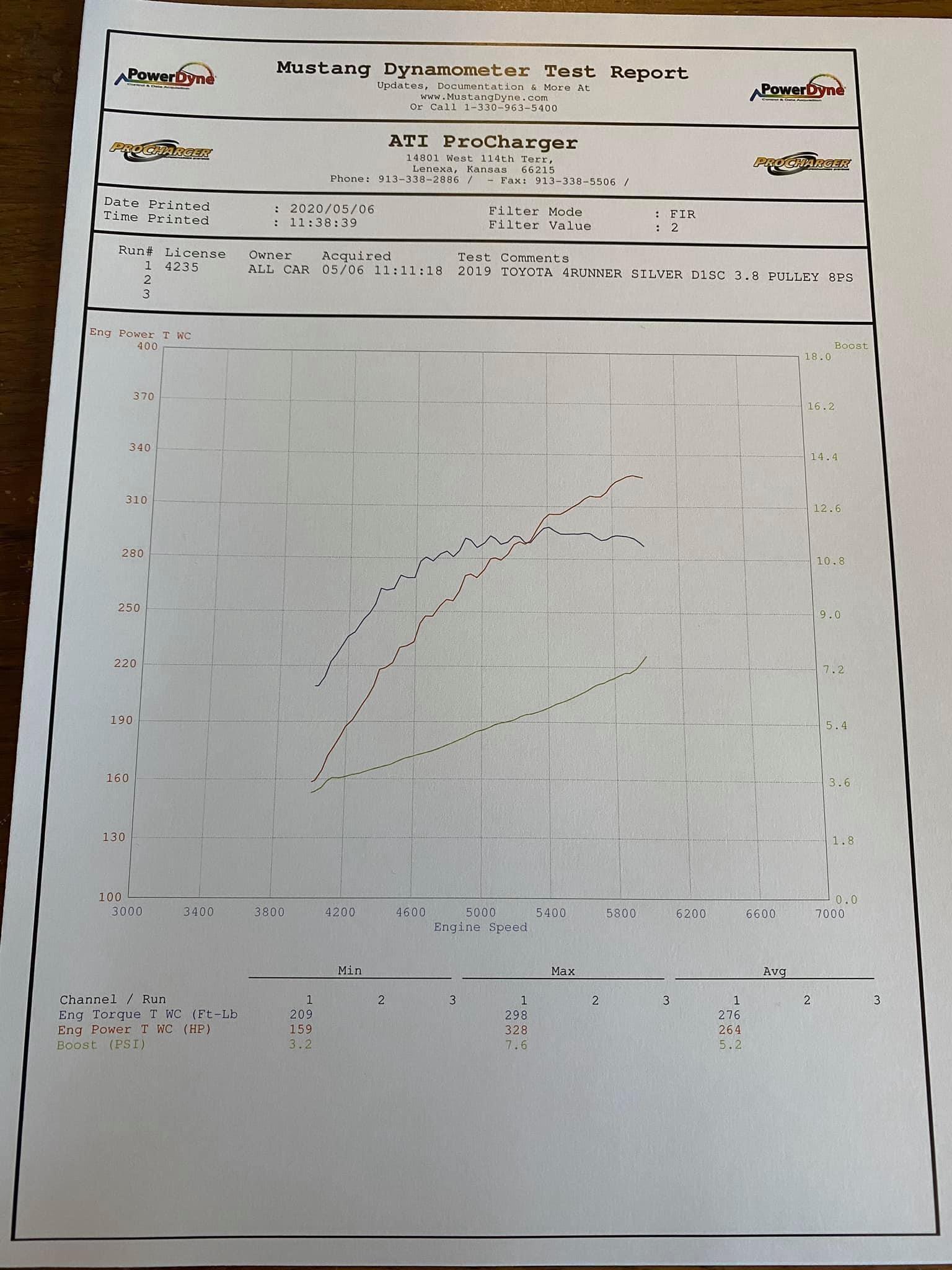

    Сегодня получили первые новости от компании Procharger
    на прошлых выглядит одных они закончили испытания и доработки нового турбокомпрессора для 4,0 литрового мотора 1гыр гыр
    на фото ниже мы видим график со стенда мустанг: машина прибавила около 50лс мощности и 50нм крутящего.
    как вы считаете стрит ли эта доработка 6000$?
    нет конечно, не стоит

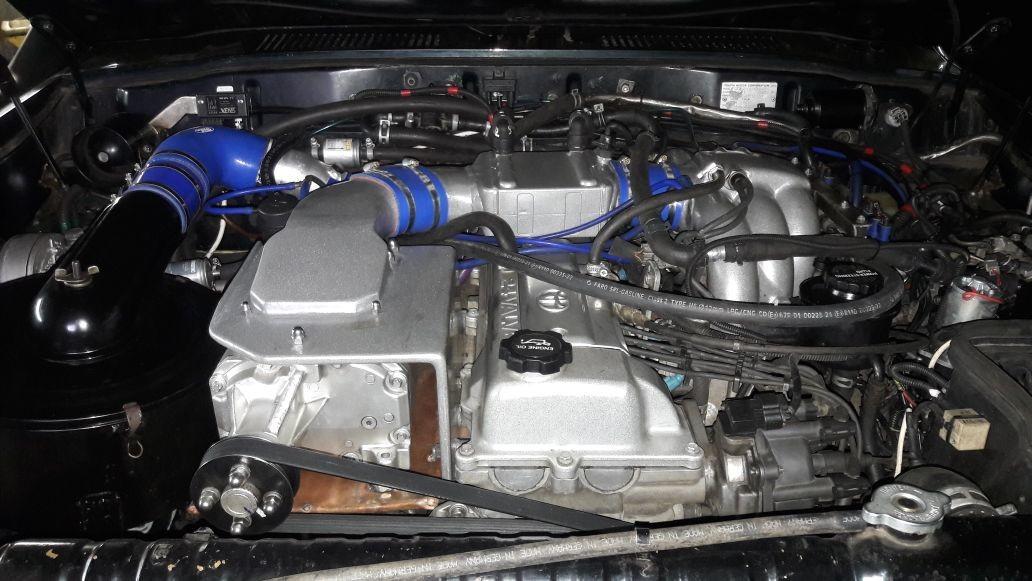

    Я изготавливал мясорубку ( сама тушка М-112 от RRSport-4.2 ) , не считая усиленного каробаса и тюн эбу , железо встало около 100 тр , и это под 400 коняшек ( на катки не ездил денег нету , но Лёху-570 0-100 накрячивал ) . Один двс я тоже разжимал да переборщил , второй блок собрал на уазовской поршневой , ослик помер после 45ткм ( в стоке жил бы да жил , на 0,78 bar нет ) .
    По мне нищеброду 6 тон зелёных за 50 коняшек ( да я на коленях в поле воробья загоняю :)) ) . Хотя чел с того Лехи сказал , я отдам десятку гринов но что бы я не объезжал его . Тут каждому свой карандаш .
    Фото пройденного этапа .
