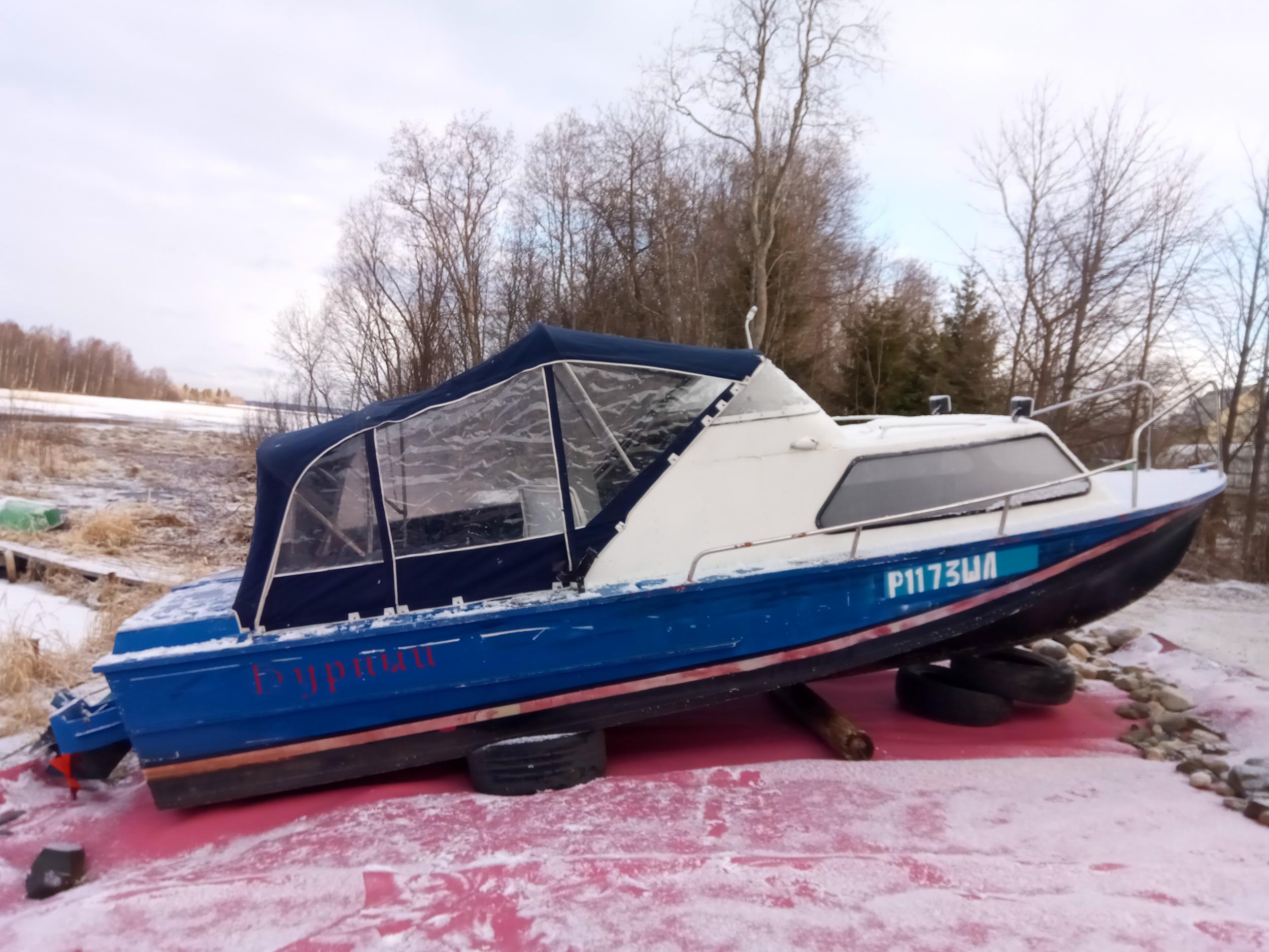

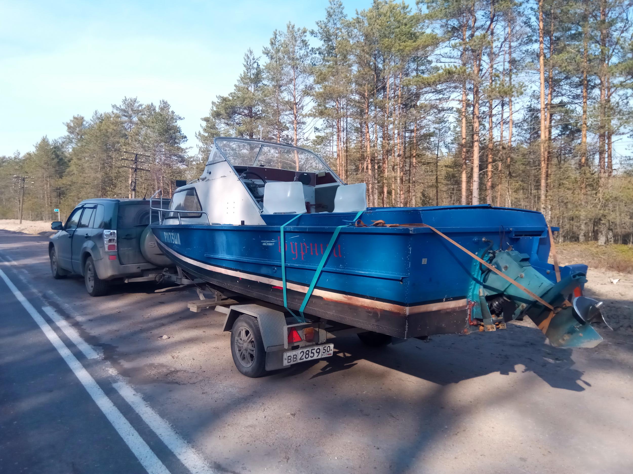

    Если с форнитурой не заморачиваться, длинну задней дуги при складывании можно реализовать как на лодках, крайняя дуга крепиться к средней, но выше, вот у меня на катере так сделано, весь тент упаковывается под крышки моторного отсека. На обеих фото тент на катере.

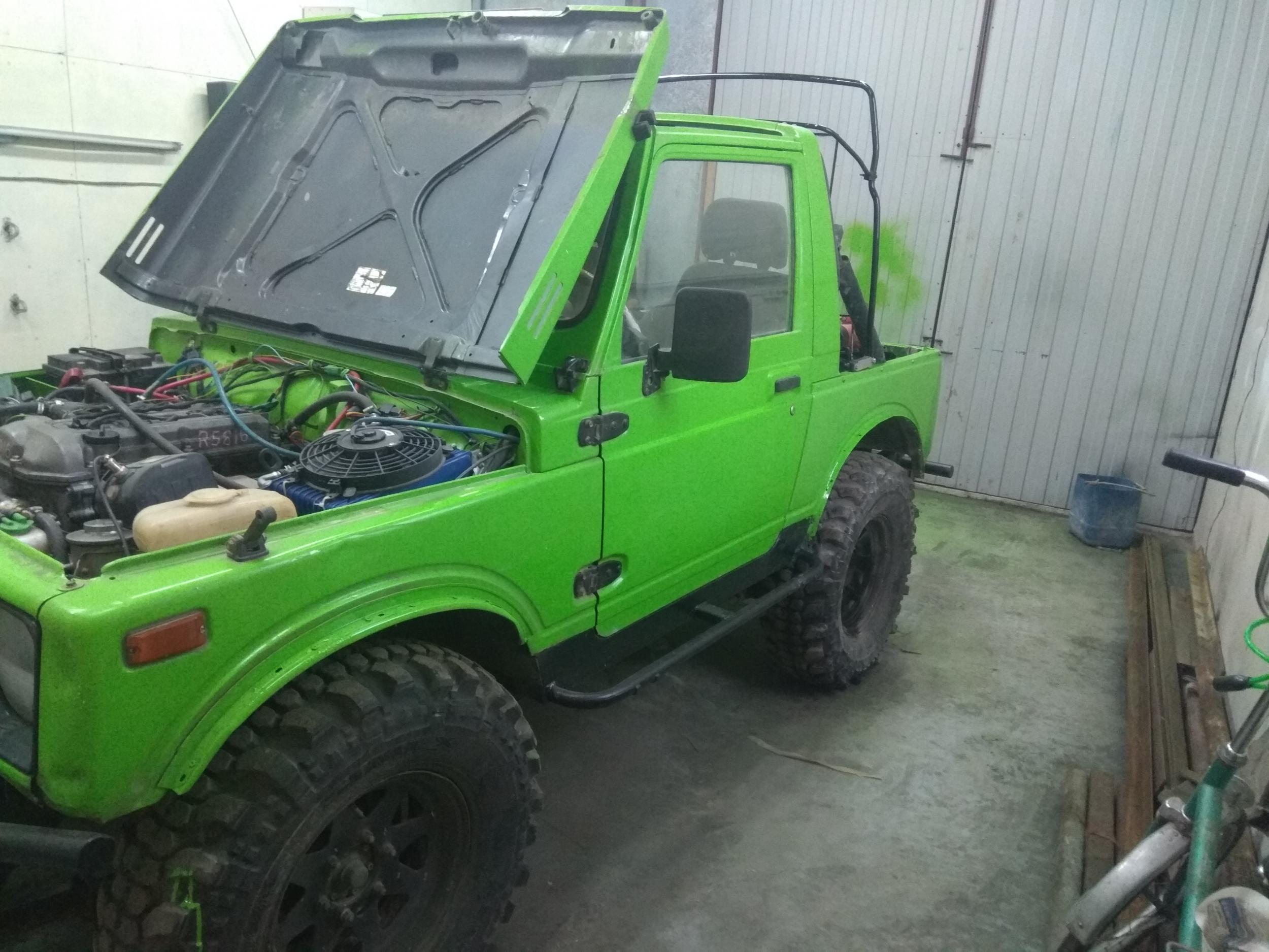

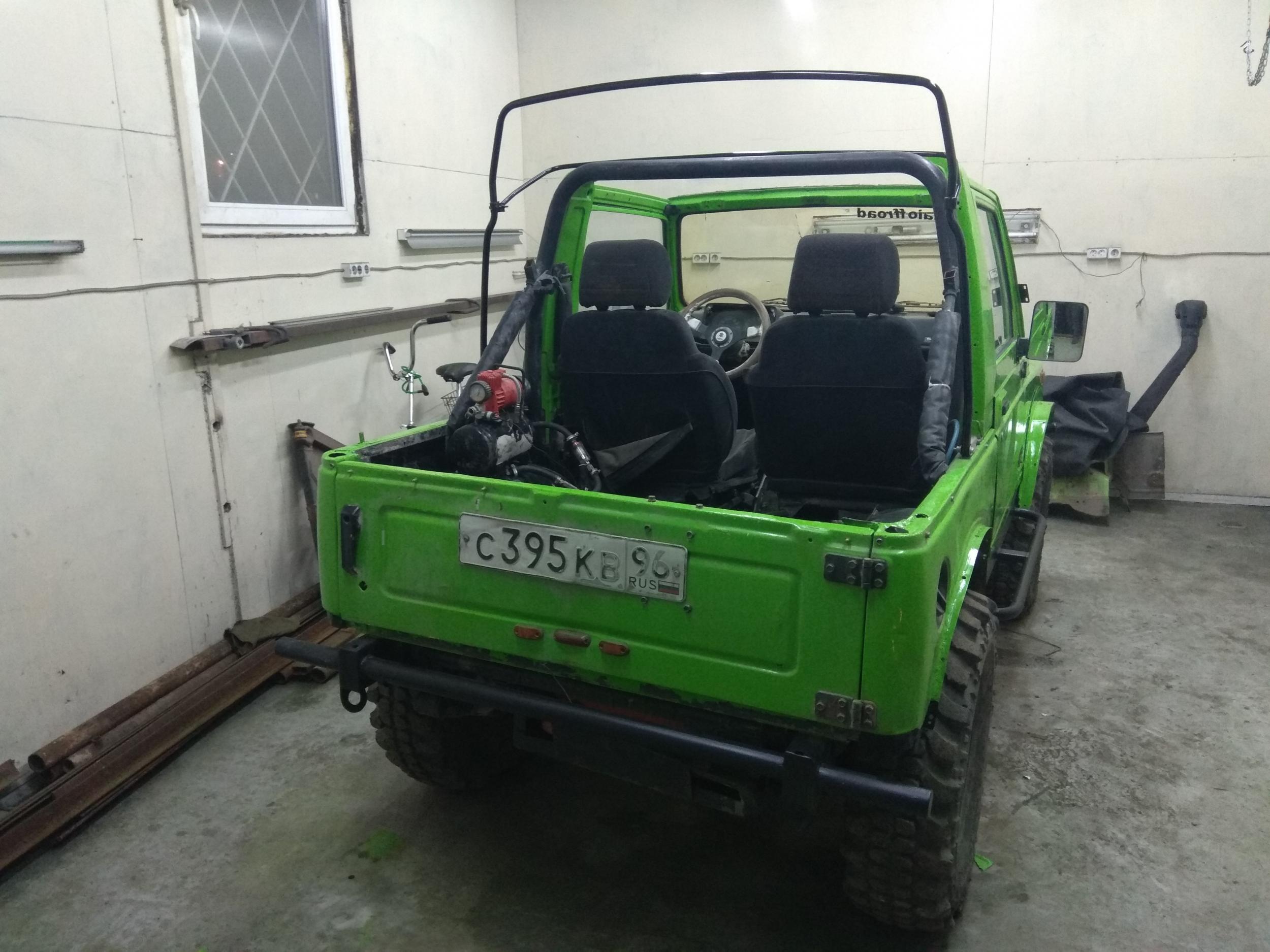

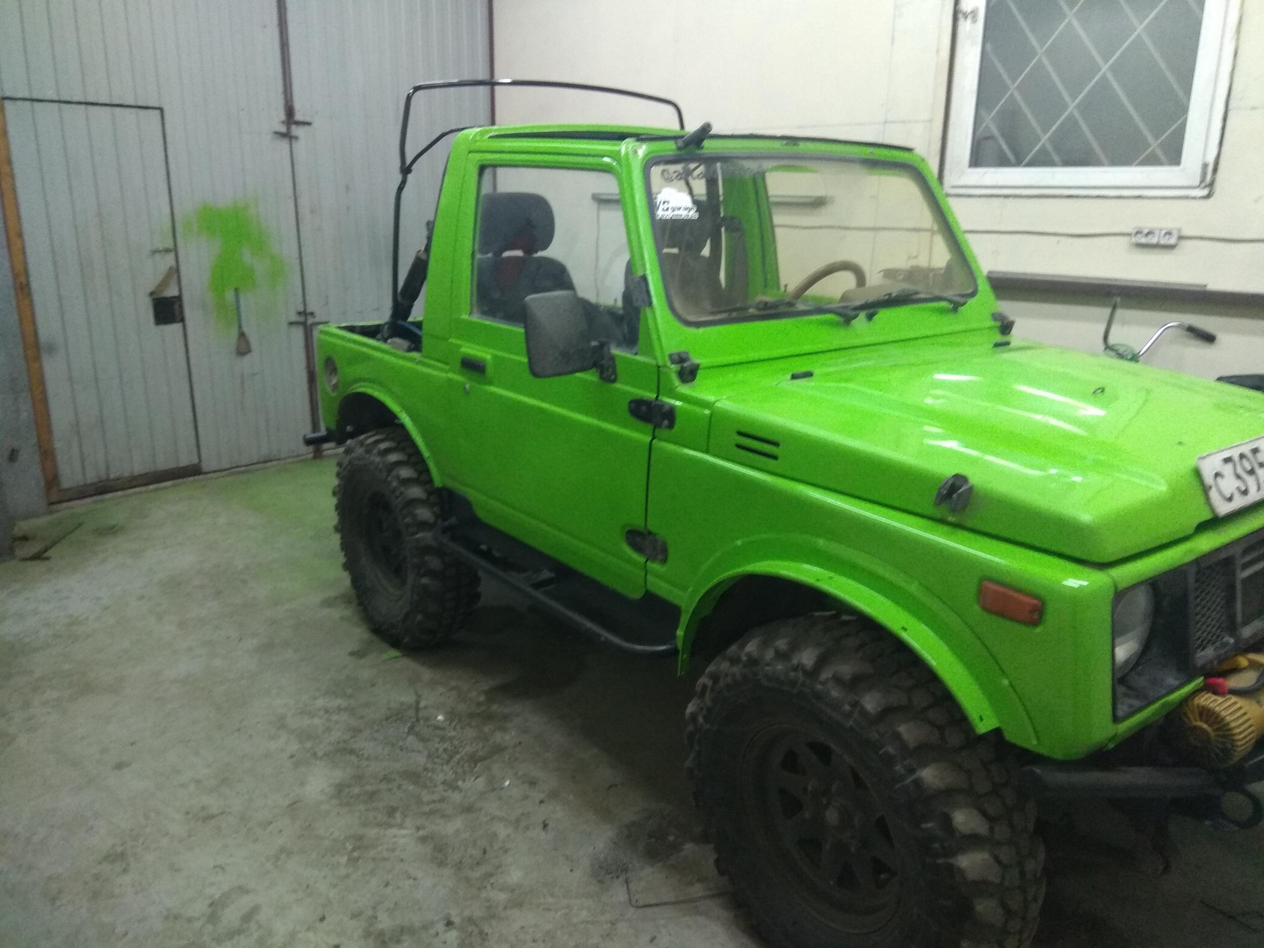

    На авто это несколько не так, на Самурай дуга тента оригинал, но мне совсем не нравится.
    Слишком высоко и очень короткая крайняя дуга и на самурае если делать в габарит с задним бортом, первую дугу надо ставить вплотную к средней стойке, на ранглерах посмотри каркасы, у пиндосов много вариантов кабриков. Ещё в наших габаритах вроде попадалась Азия рокста, он же Киа, то же хитрый каркас был под тент.

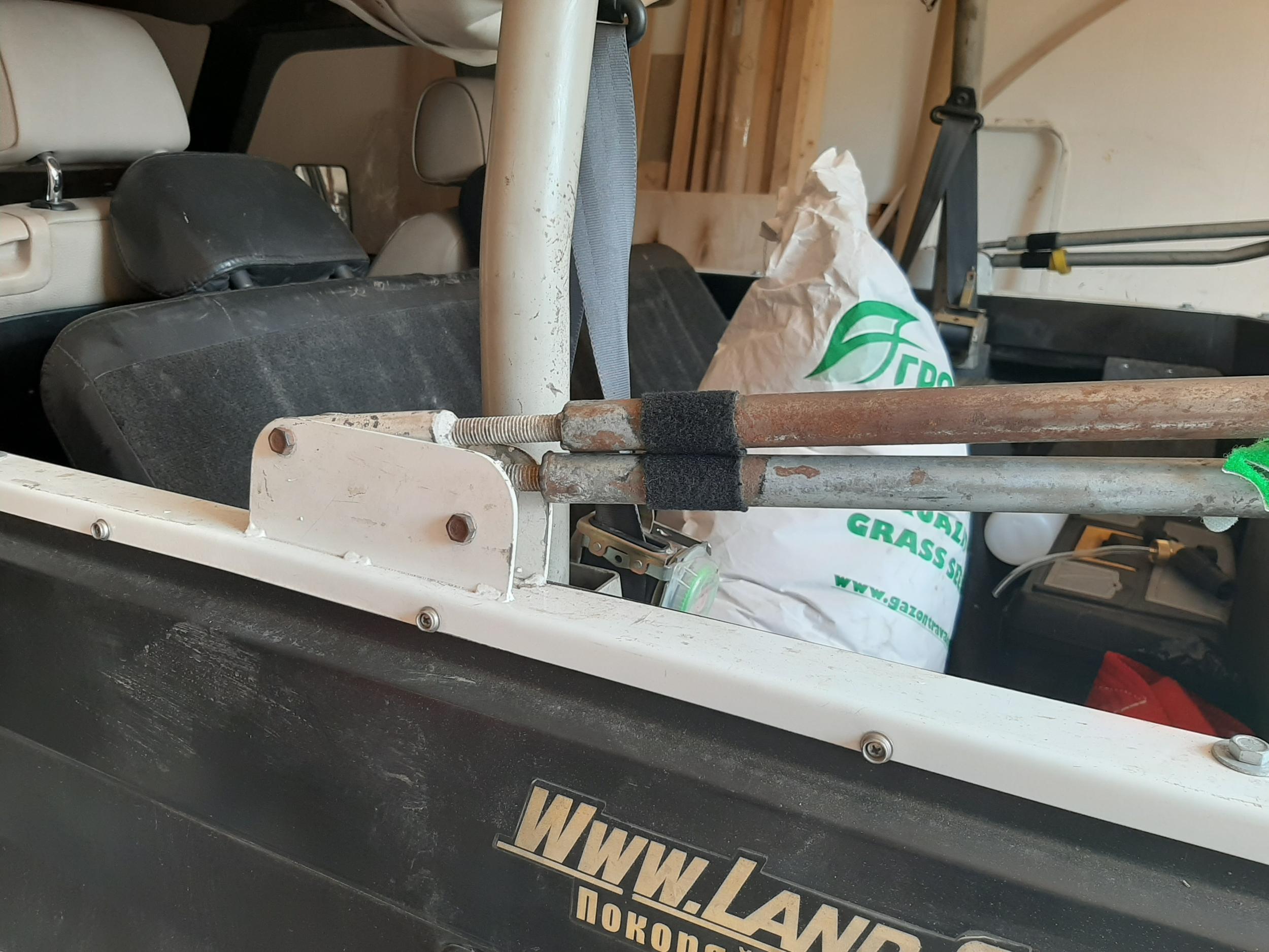

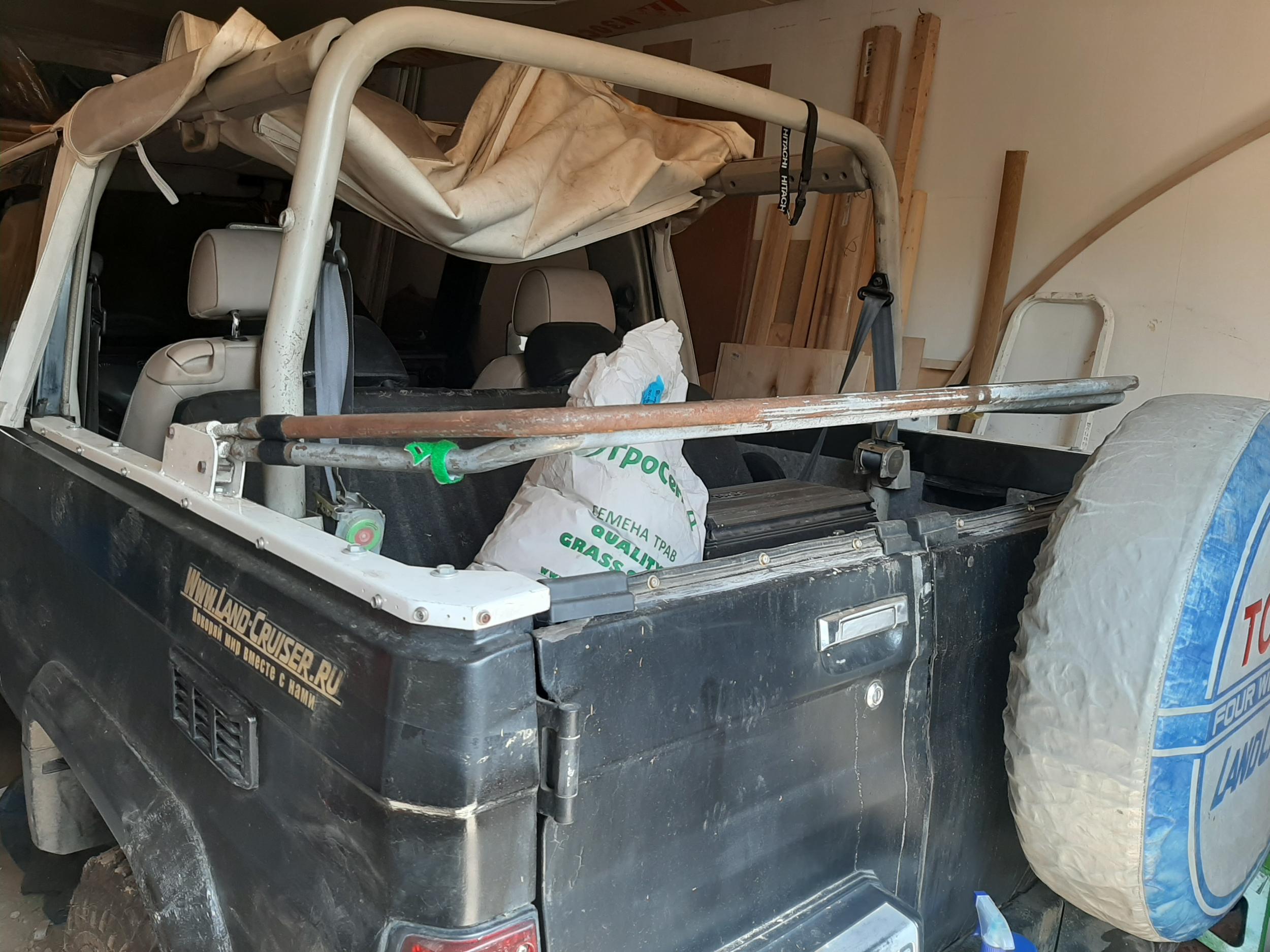

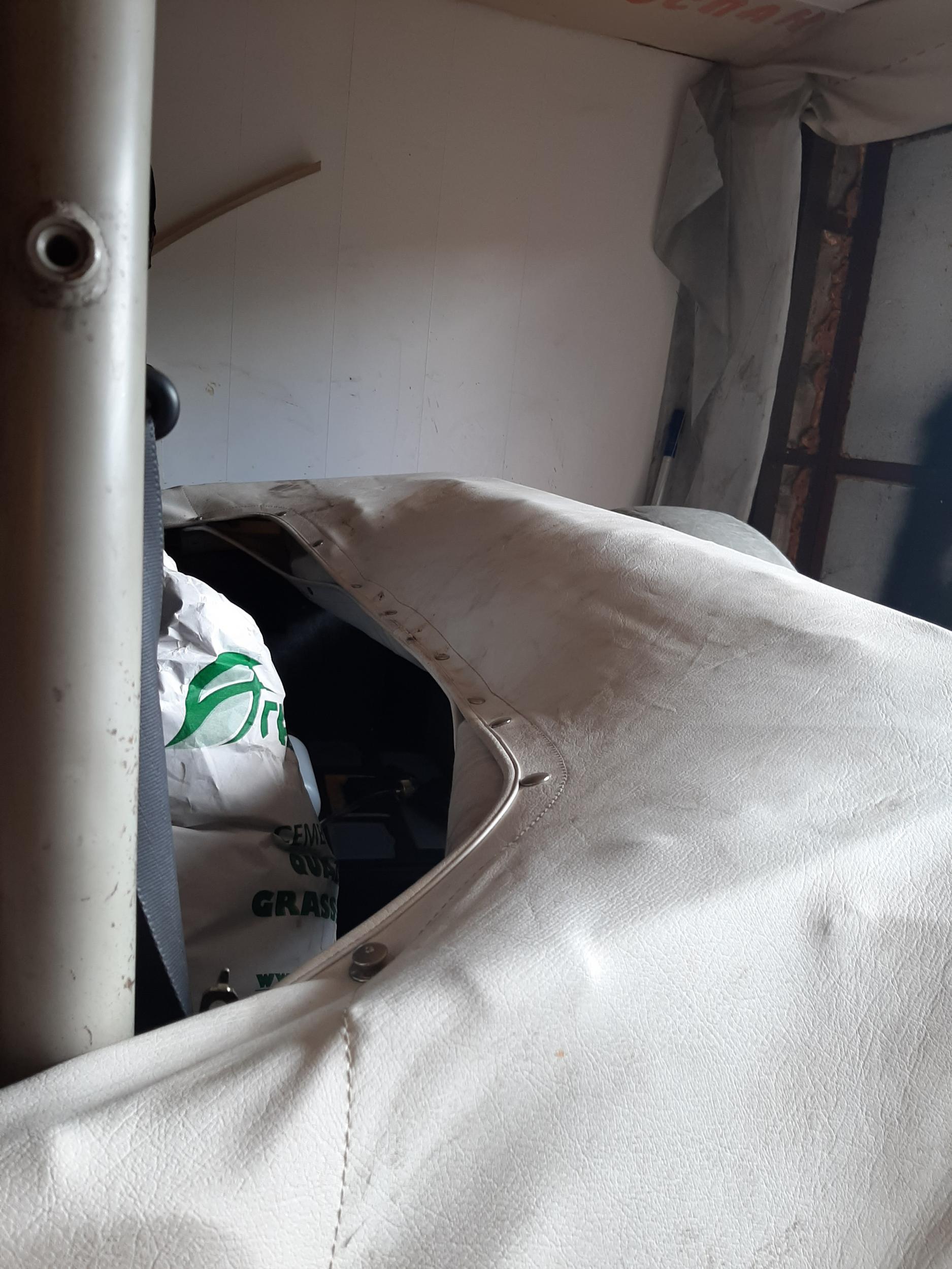

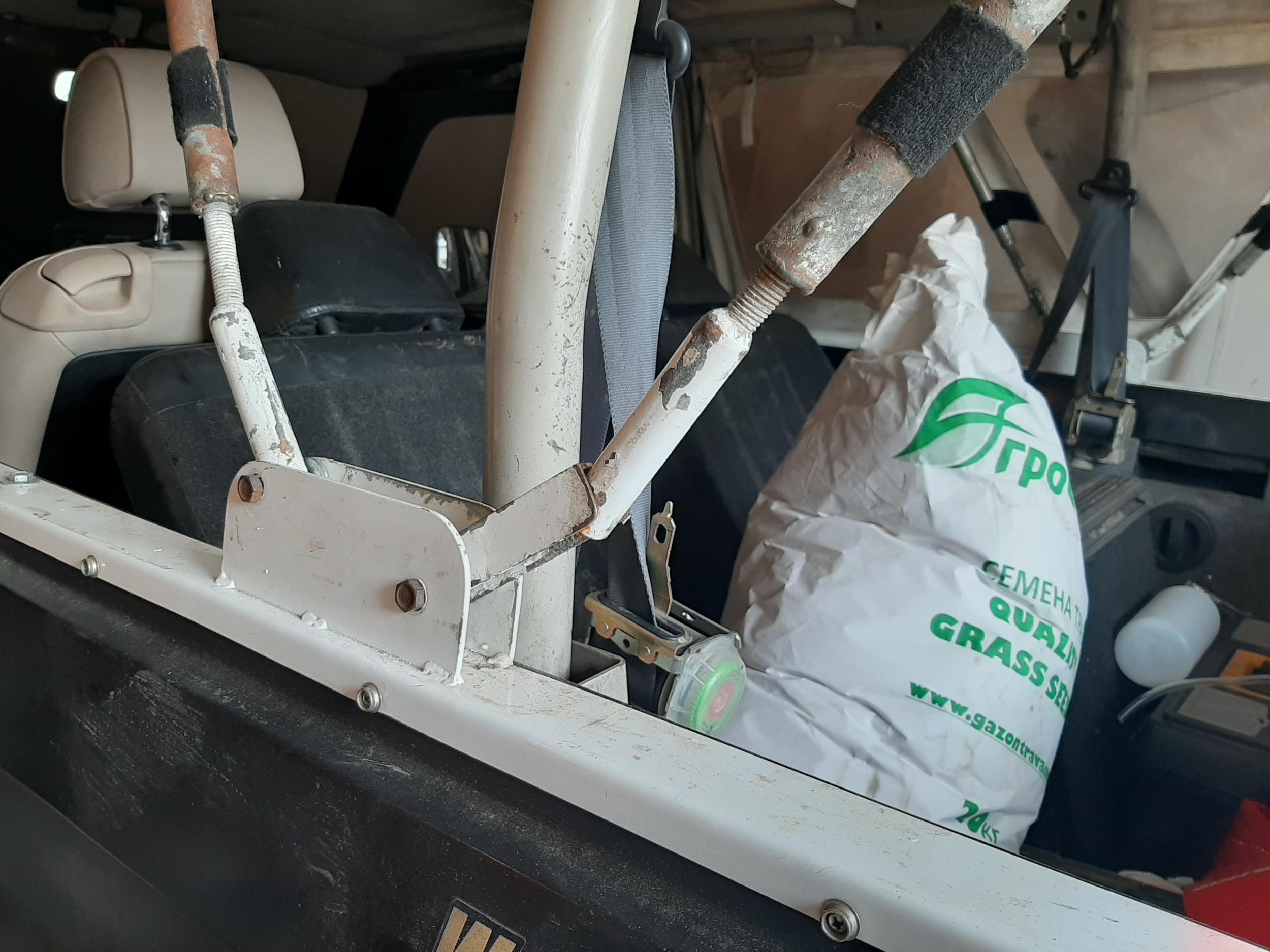

    26.05.2020 в 22:24, Schweik сказал:
    Я это принял за резьбовую подгонку по длине, корректировку по тент. Телескопическая дуга это выход, как это организовать надёжно, без люфтов, используя элементы заводского изготовления?
    все правильно, там резьбовая часть, никакого телескопа, передняя дуга крепится выше задней, а на задней есть приломляющая часть(п-образный профиль), он загибается вперёд, внутрь  крепежа, а сама дуга назад ложится, а на нее сверху уже кладётся передняя.
    • Откуда: Город трех революций
    • Машина: TLC 70 1KZT, 2 ARB Loker, cabrio; TLC 150 1KD
    Можно фото этого места?
    • Откуда: МО Химки д.Брехово
    • Машина: HDJ80, KDJ150, TLC 73 (Hard&Soft top) в постоянной эволюции.
    1 час назад, Schweik сказал:
    20200528_122715.thumb.jpg.3877242f2f428aa04e336b80e3eaff28.jpg20200528_122412.thumb.jpg.daf5ed1ddcc651d21ac04693d1a299f7.jpg20200528_122422.thumb.jpg.1eb6a28b468b13959fd2e71c7c75eb4f.jpg
