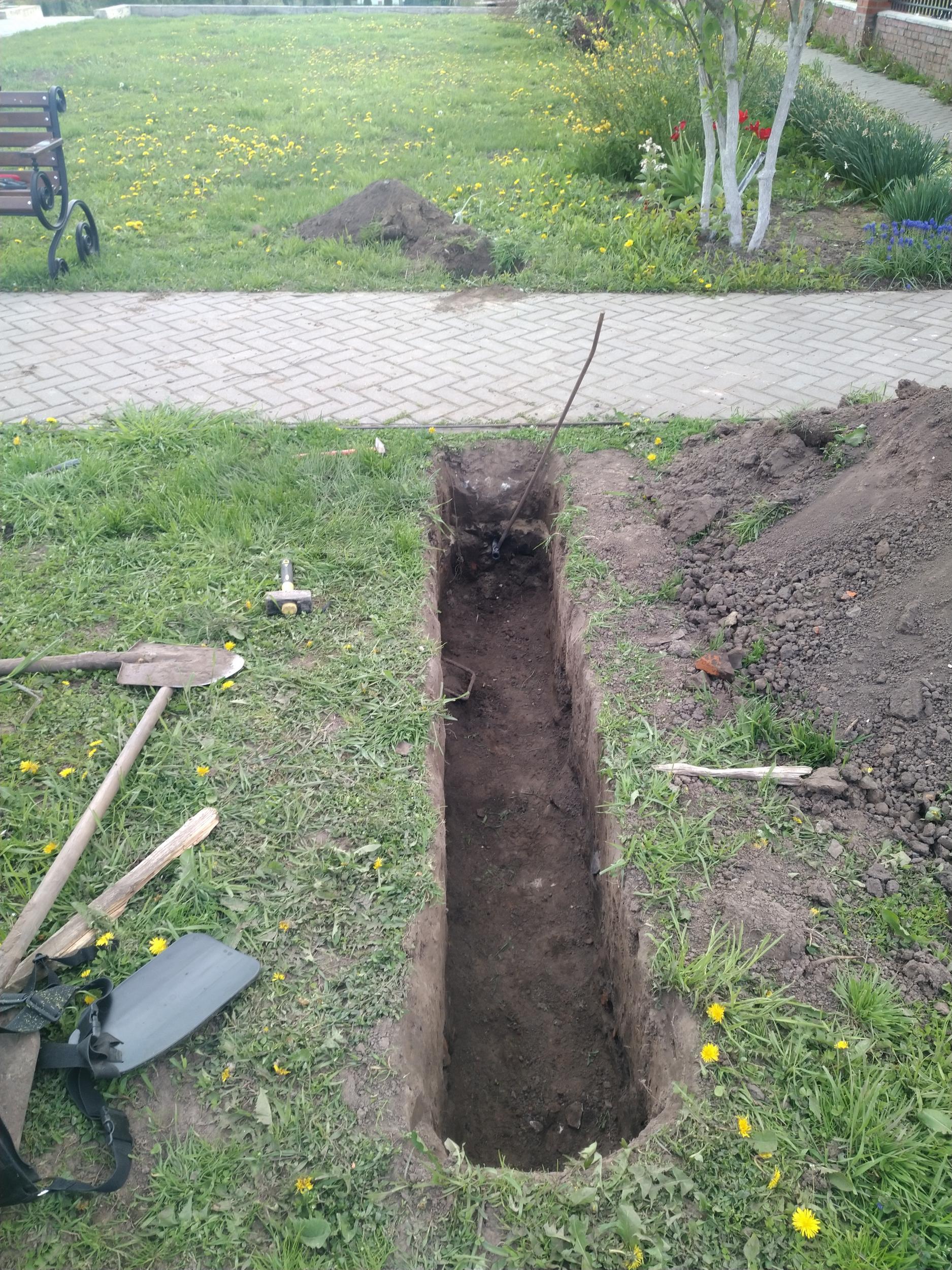

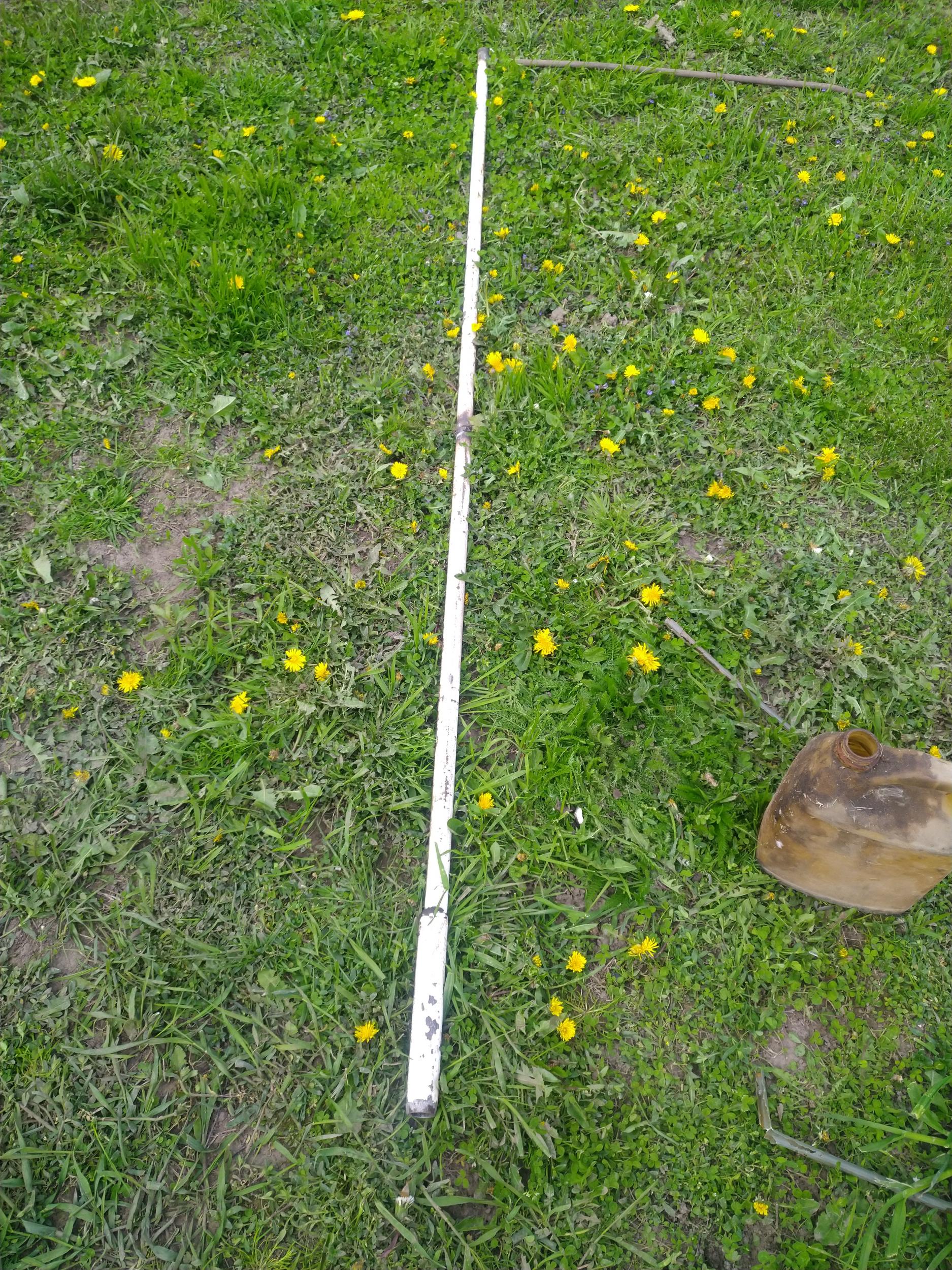

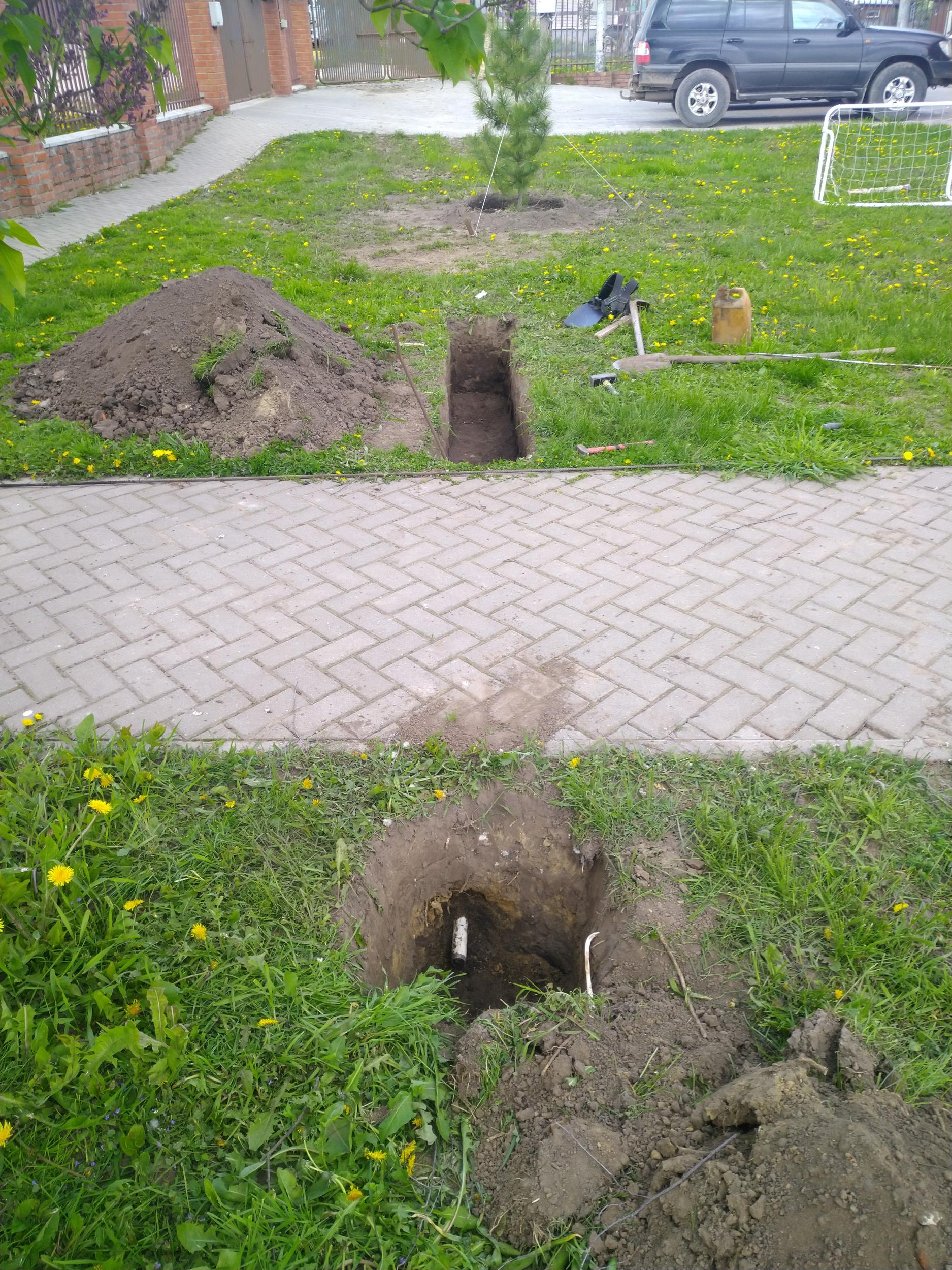

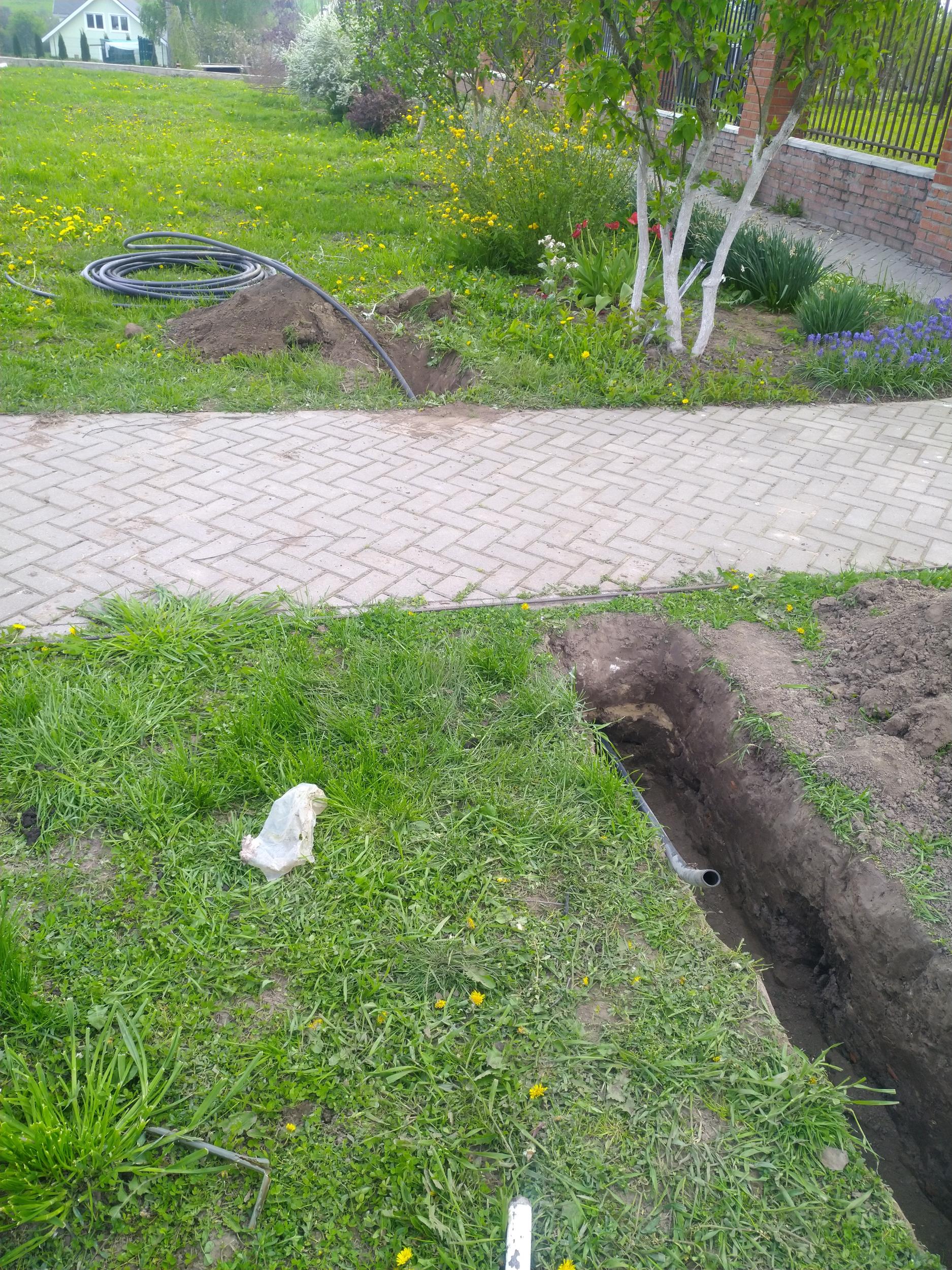

Pavlik 78 Откуда: Калуга Машина: TLC 100, 1HD-FTE, АКПП, 2007 #1 Опубликовано: 21 мая 2020 Забыли под дорожкой из брусчатки проложить гильзу под трубу полива, решили попробовать не разбирать дорожку, а пробурить под ней отверстие под трубу. Оказалось все намного проще и легче, чем думали - дорожка шириной 2метра , с копанием и подготовкой бура управились за 2 часа. Бур из 20й трубы, наконечник из 25й трубы с заточенным торцом. 1 Вверх Поделиться сообщением Ссылка на сообщение Поделиться на других сайтах

Pavlik 78 Откуда: Калуга Машина: TLC 100, 1HD-FTE, АКПП, 2007 #7 Опубликовано: 24 мая 2020 2 часа назад, Сергей Андреевич сказал: Бур чем крутили? Или просто кувалдой забивали? Трубу бабивали сантиметров на 30 за раз, вынимали , землю из нее выковыривали 1 Вверх Поделиться сообщением Ссылка на сообщение Поделиться на других сайтах

Pavlik 78 Откуда: Калуга Машина: TLC 100, 1HD-FTE, АКПП, 2007 #10 Опубликовано: 8 июня 2020 У нас ровненькие отверстие получилось, совсем чуть больше диаметра трубы. Осадку давать некуда Вверх Поделиться сообщением Ссылка на сообщение Поделиться на других сайтах
