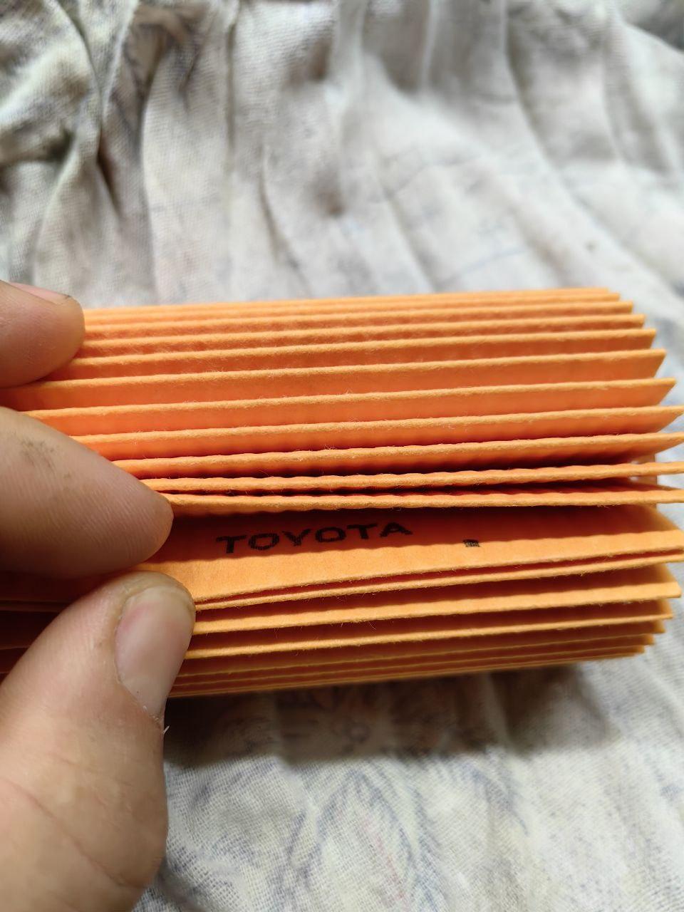

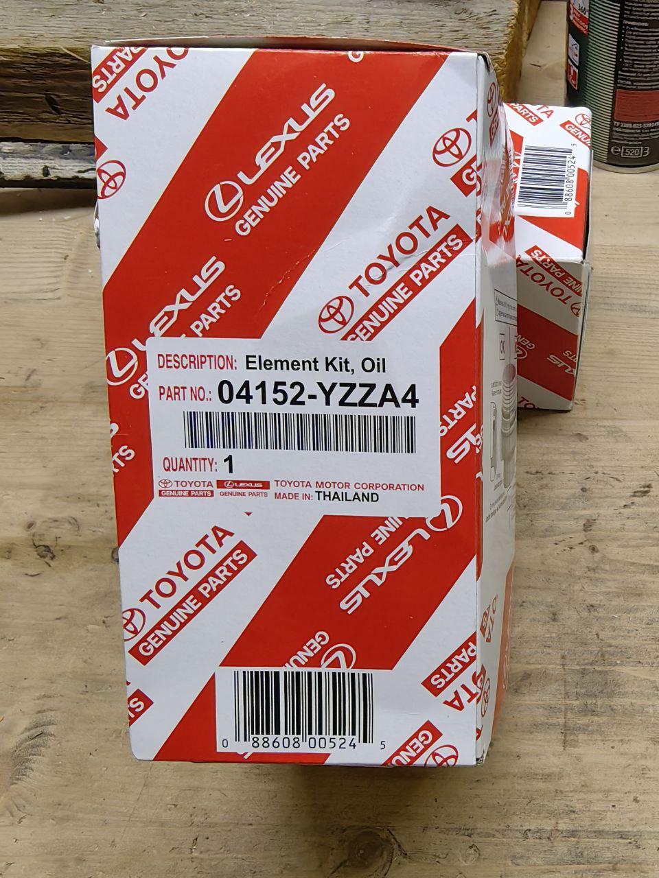

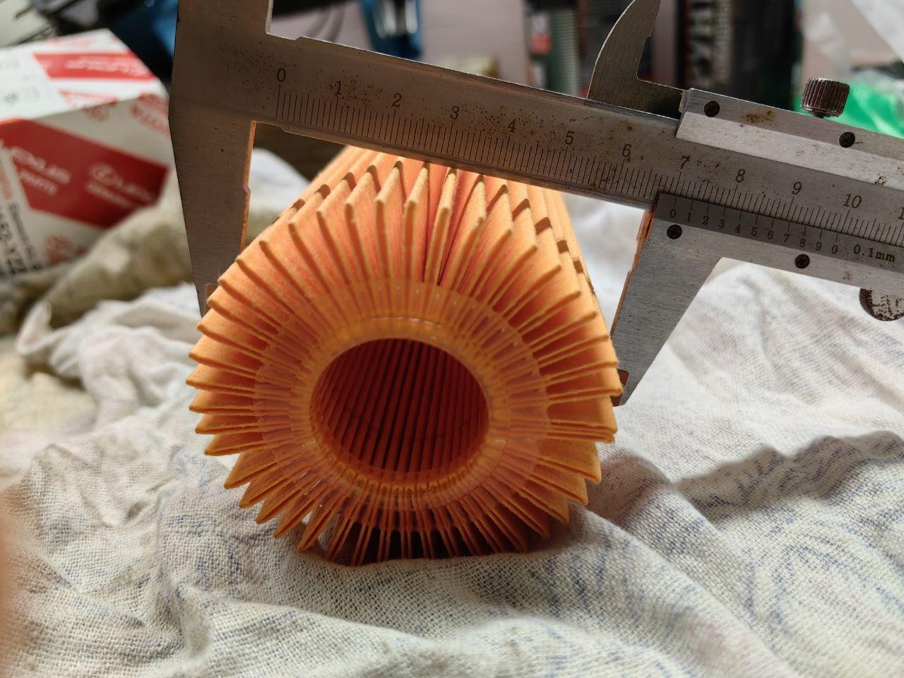

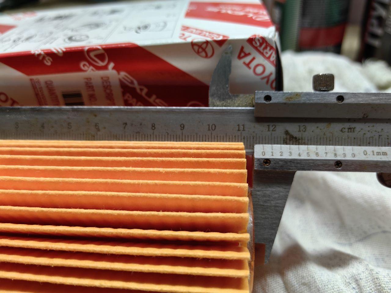

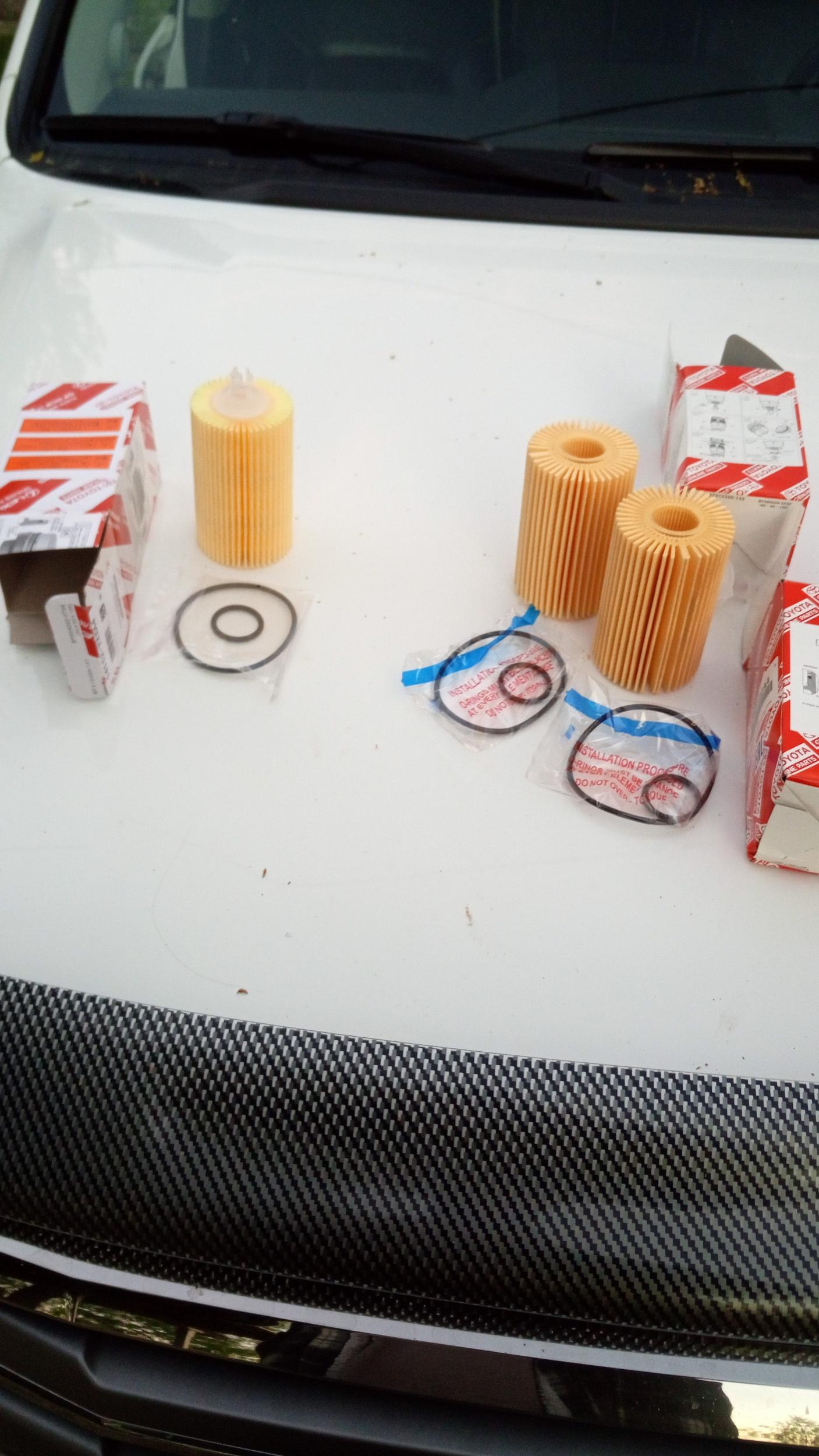

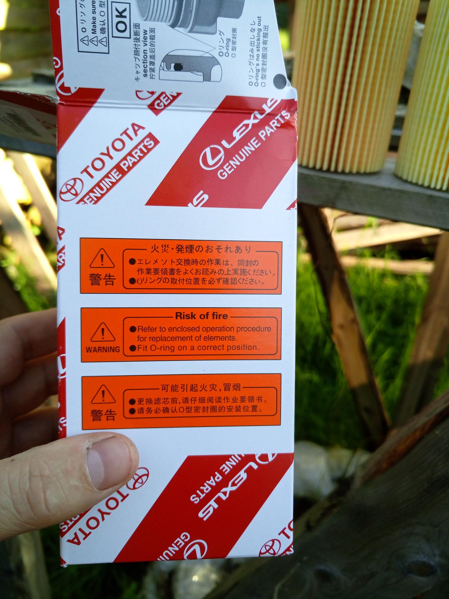

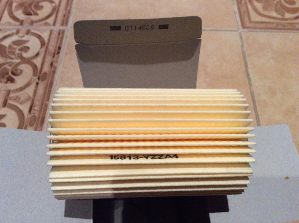

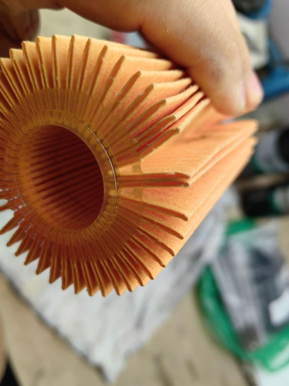

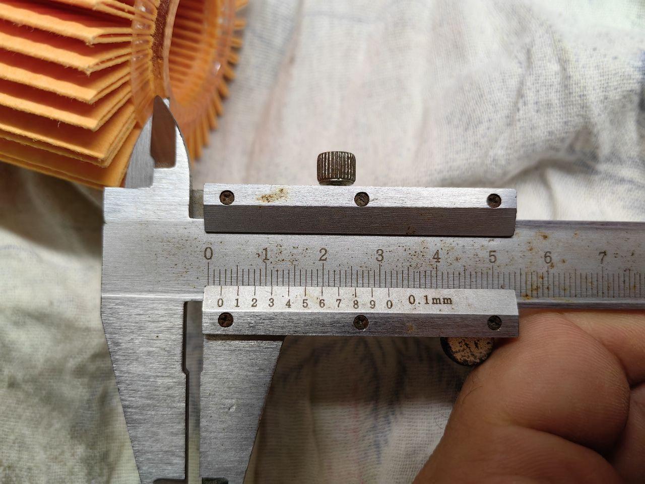

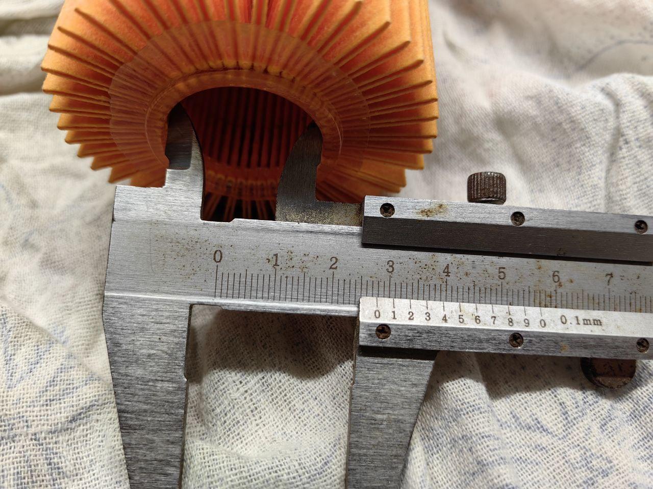

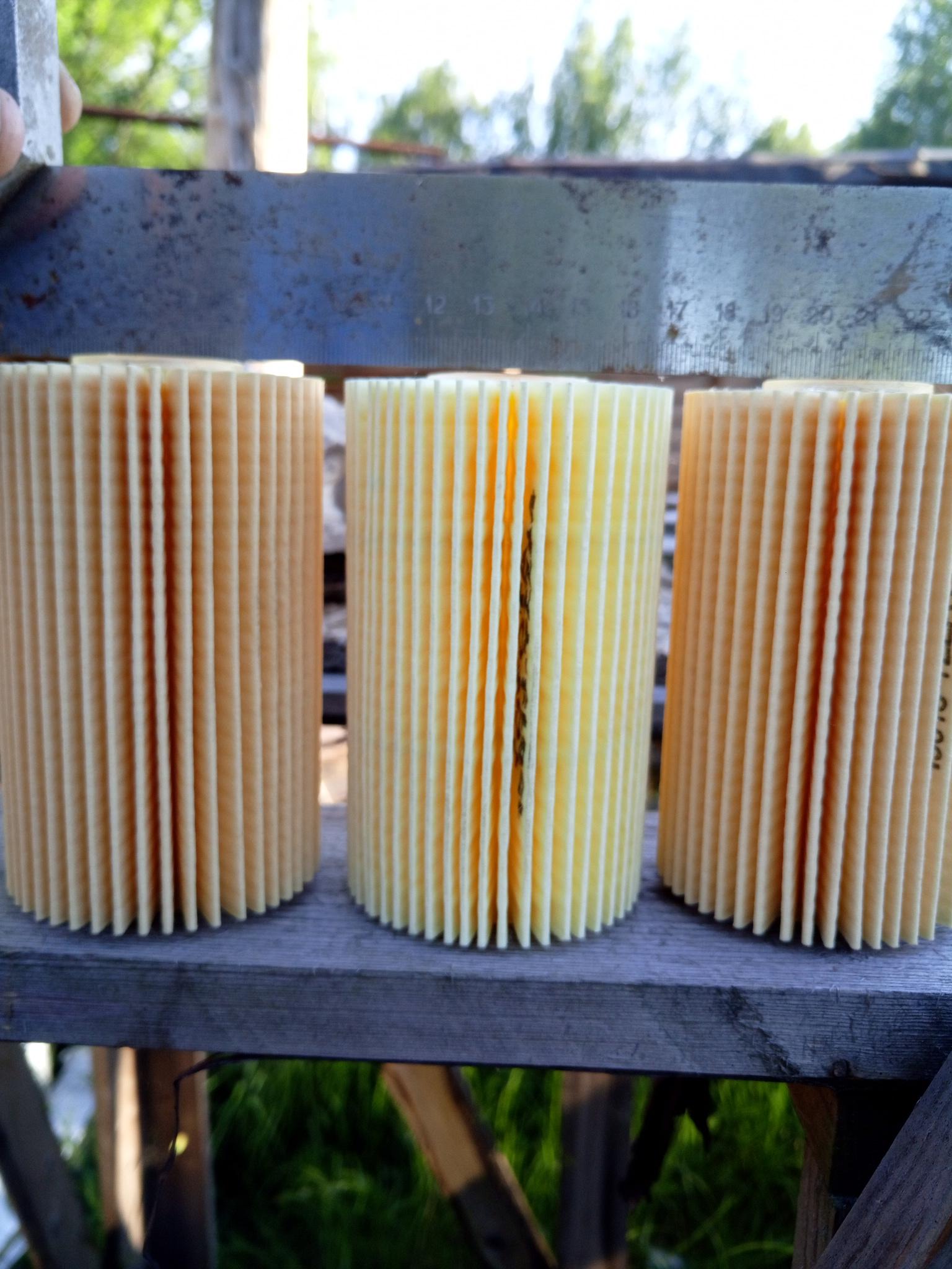

Купил ещё один фильтр масляный.  А у меня на складе оказалось  два старых, Тоже новых .  Сравнил. И оказалось что тот что новый по центру короче по торцам на 1-2 мм.  Тоже типа оригинал, но на коробке написано Лексус и оранжевые квадраты .
  • Откуда: Новгородская область ,г Боровичи
  • Машина: ТЛК 200
Кто что думает ! Левак по центру?

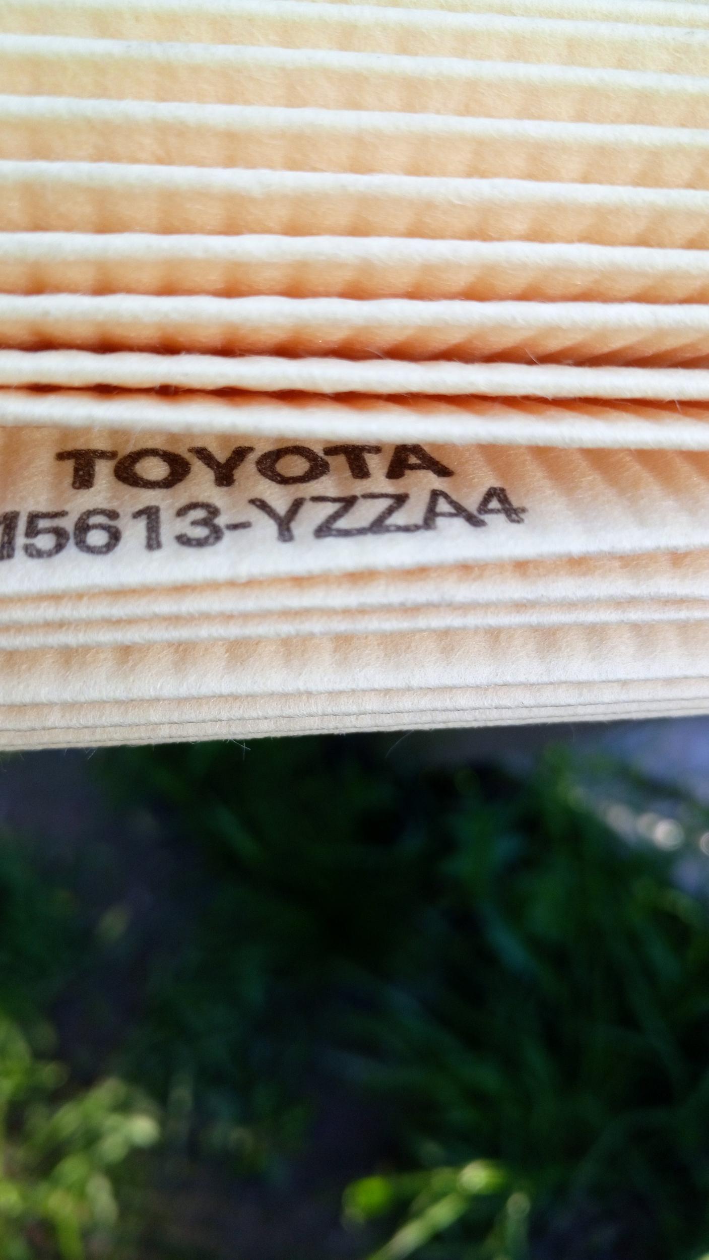

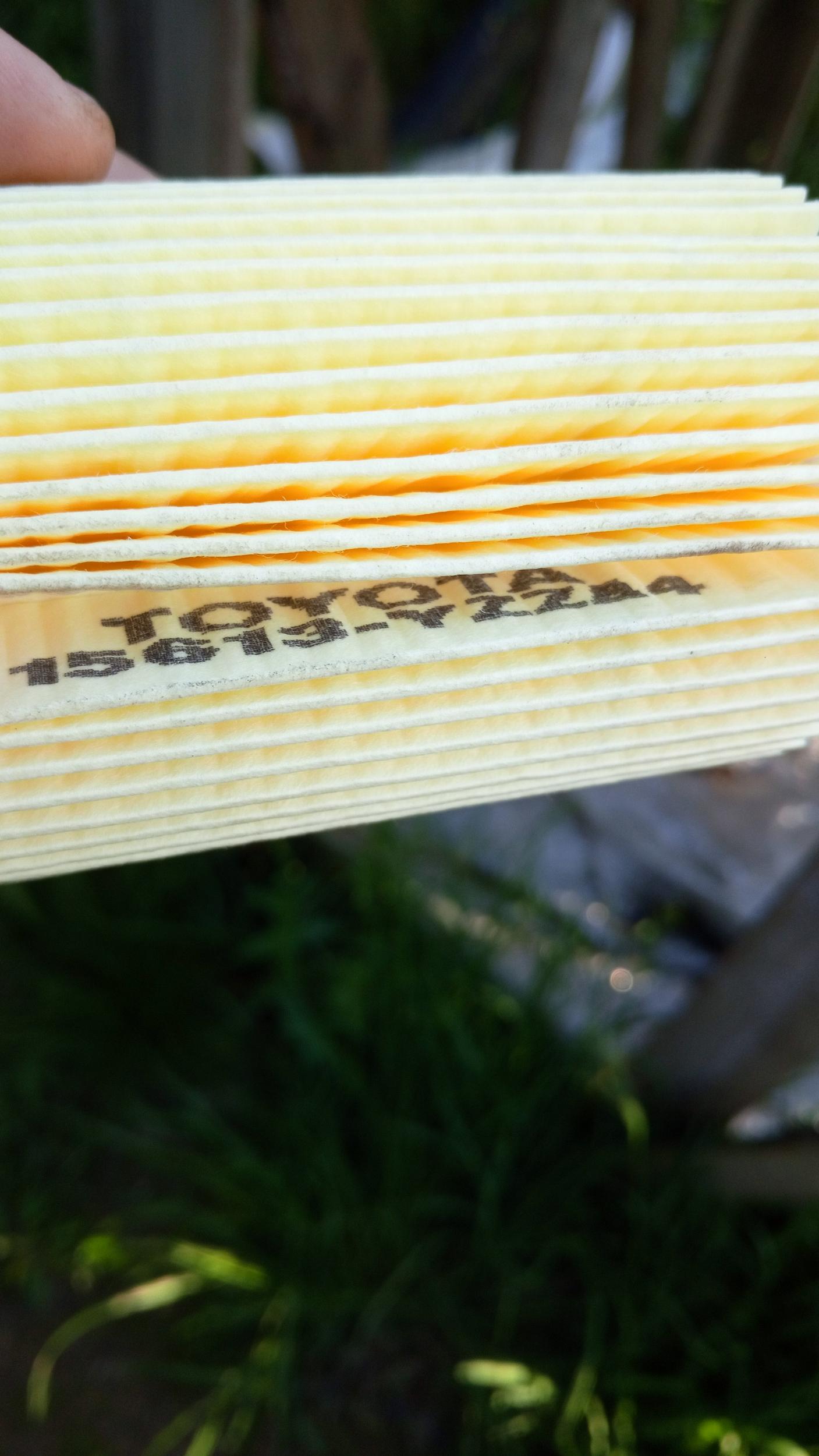

Буквы на бумаге на центральном как то тоже  смазаны маленько. На крайних четко пропечатаны.

🤔 а качество бумаги и изготовления вызывает сомнения? Шрифт явно не тот что должен быть на оригинале...

4 минуты назад, Alex_F сказал:
В чем вопрос? Фильтр, на сколько я понимаю, прижимается при установке пружиной (в корпусе, перфорированная трубка подпружинена) и разница 1 мм высоты сказываться не должна. Другой вопрос, качество бумаги и изготовления самого фильтра... 🤔
Вопрос есть ли на фото паленый фильтр или нет?

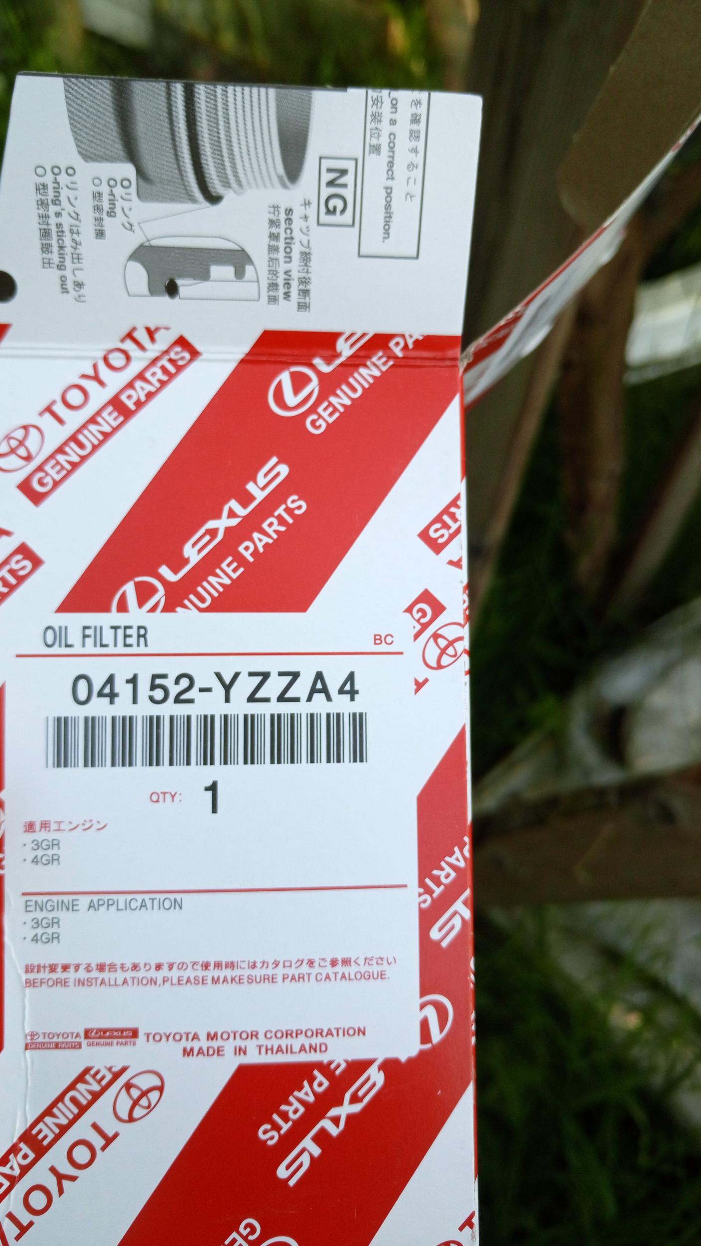

https://kontrafakta.net/poddelka_avtozapchastey_toyota/filtr-maslyanyj-04152yzza4.html
Если брать эту информацию, то средний фильтр больше похож на оригинал, но шрифт на складке все-равно отличается.

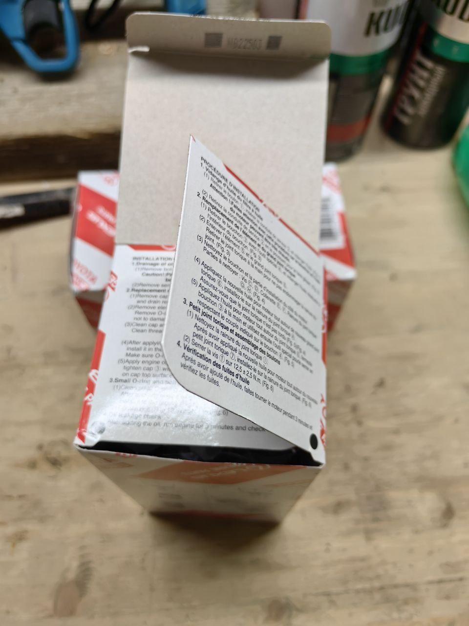

Принт стикера коробки оригинал, принт на фильтре, по которому вопрос, кустарный. Буквы плывут и разрозненные, читабельность хромает. К слову, на таких картриджных фильтрах, сколько видел, шрифт и его печать номера запчасти на коробке и на самом фильтре мало чем отличаются. В сегодняшних реалиях, я бы больше внимания уделил качеству материала, из которого сделан, тем более есть с чем сравнивать, он в первую очередь имеет значение.

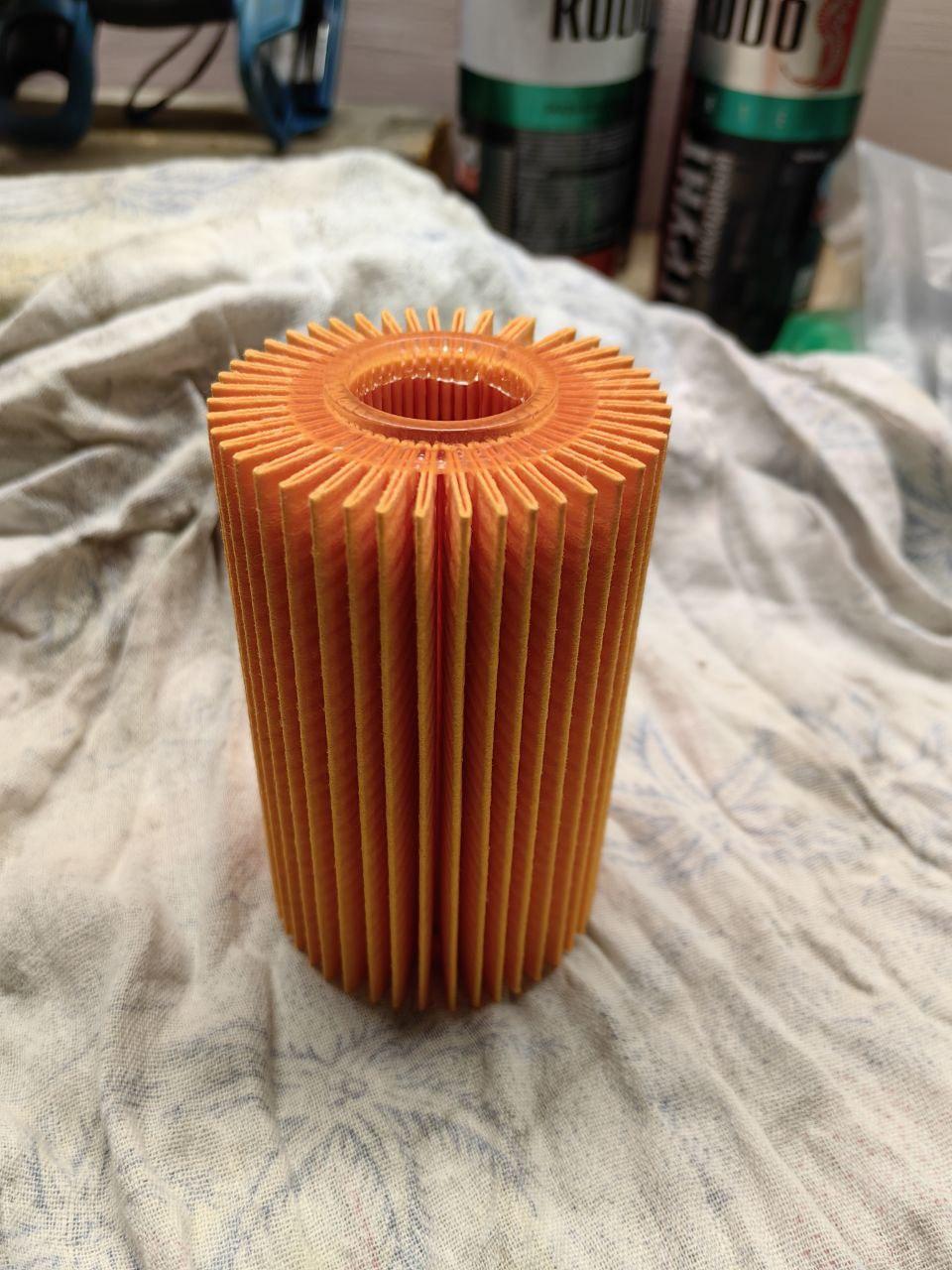

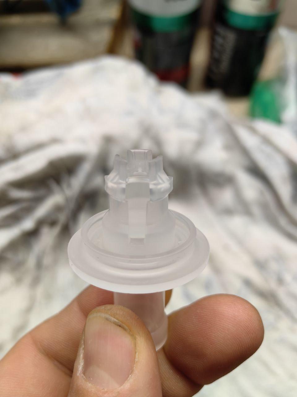

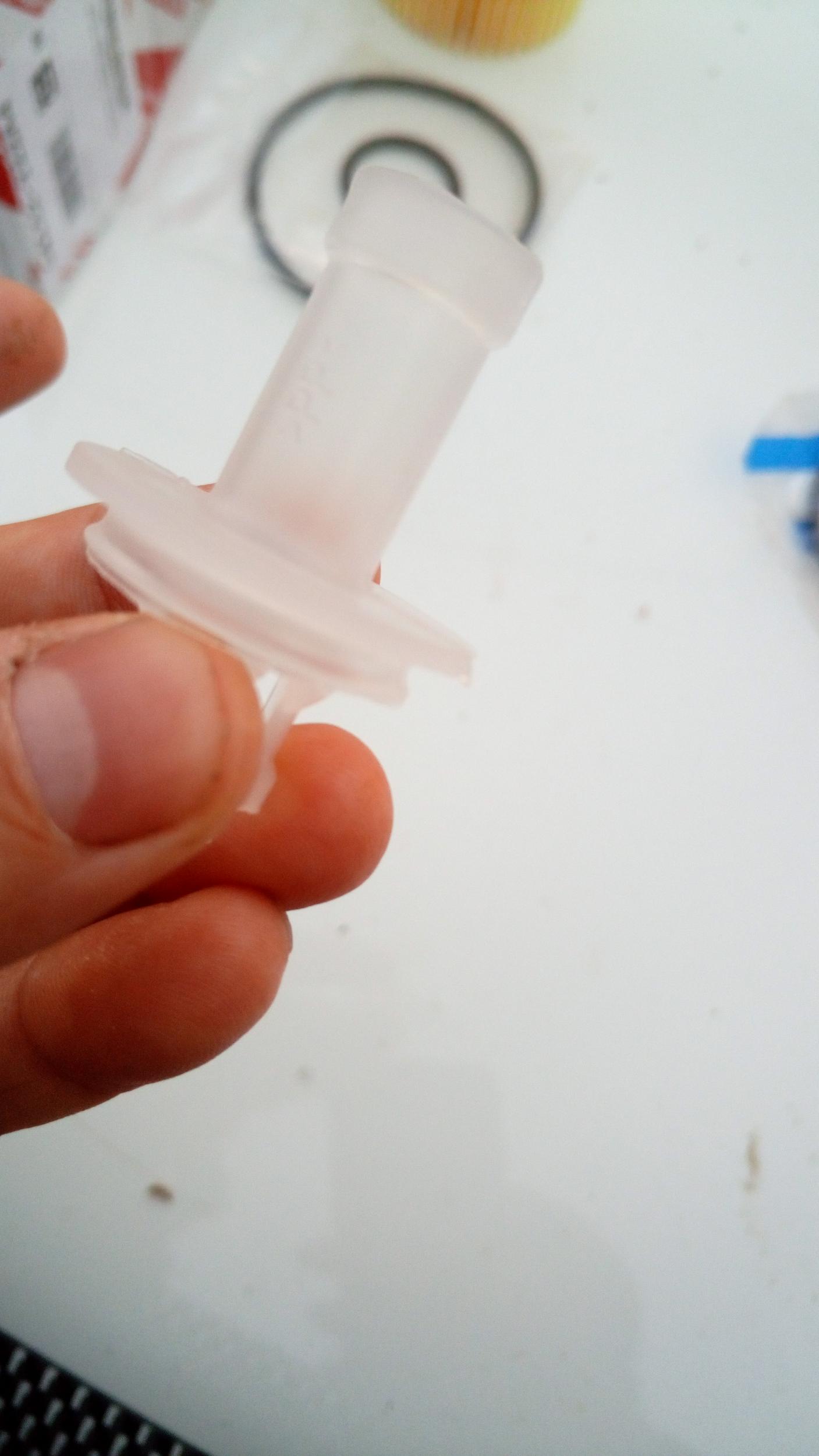

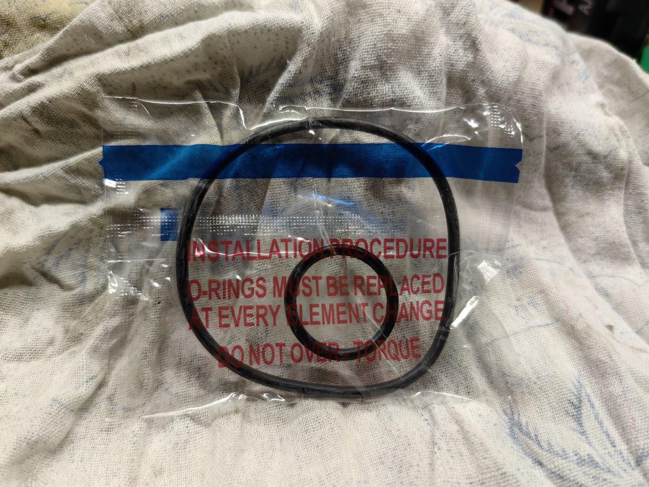

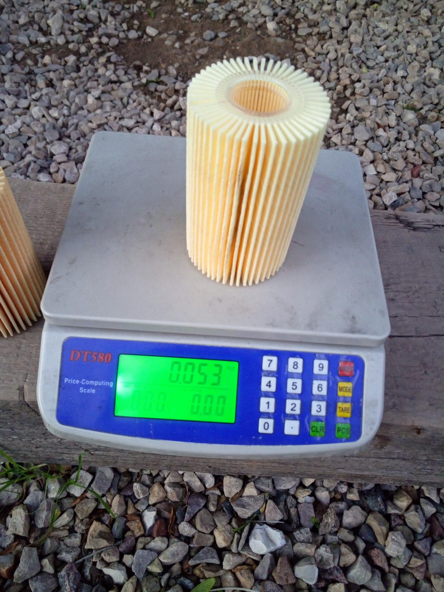

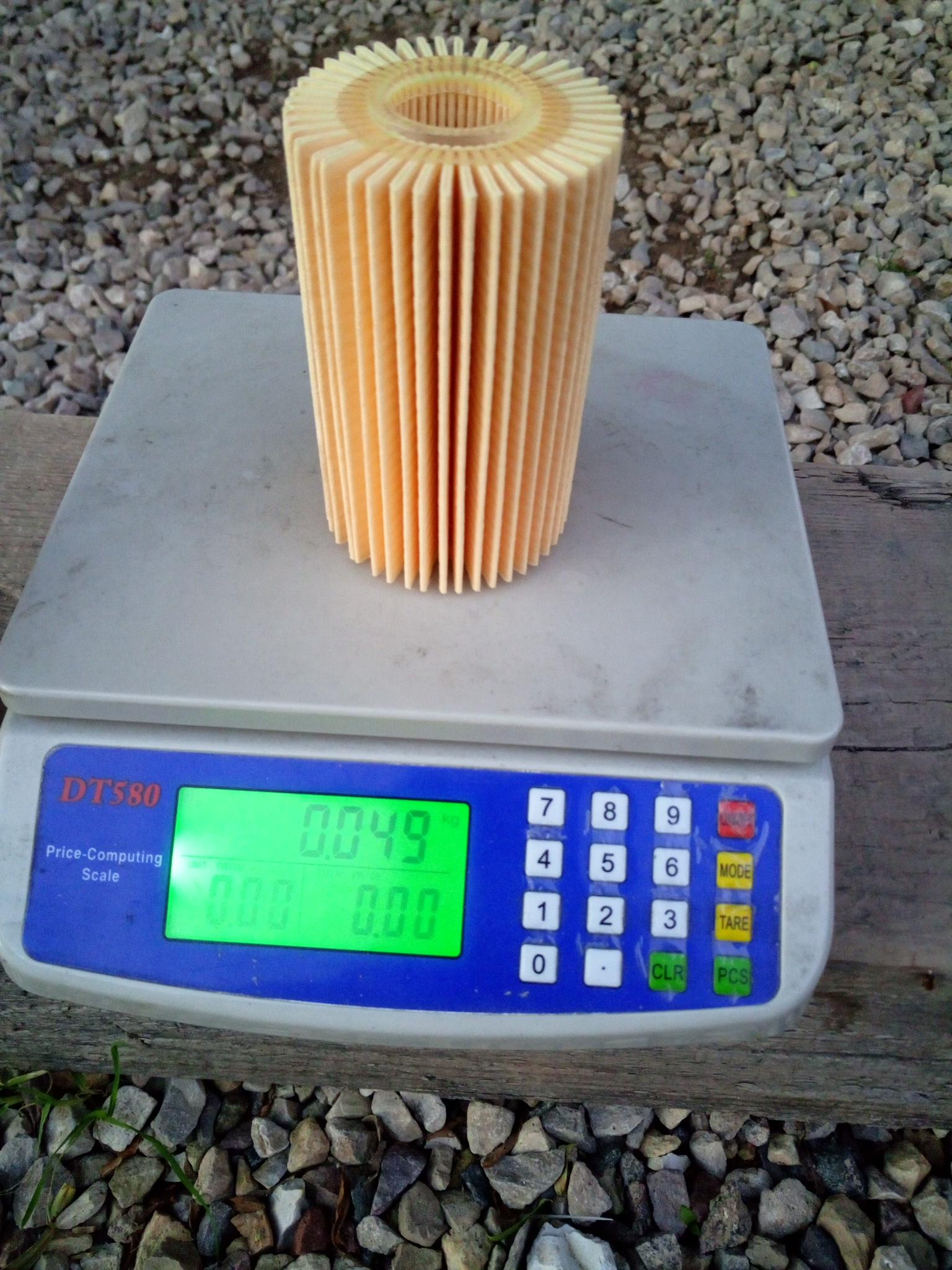

Уже решили все. Поставщик запчастей корешман мой.   Посмотрел фото и понял сам что паленый .  Я Проверил по ссылке выше разницы. Действительно, кроме цвета бумаги центральный на фото подходит по всем признакам паленый  по весу тоже ,  заузенцы на пластиковой втулке .нет полосы на пакетике синей . Бумага только как у оригинального с обзора -  светлая,  похожа  . остальное палево.  Поставщик всю партию на возврат отправляет . Паленые фильтра .будьте осторожны. У оригинала бумага может и темнее быть . Остальное все как в обзоре соответствовать должно
Вот пакетики с синей полосой оригинал

Не факт, что "палёный" фильтр будет хуже, всё зависит от качества фильтрующего элемента и изготовления.

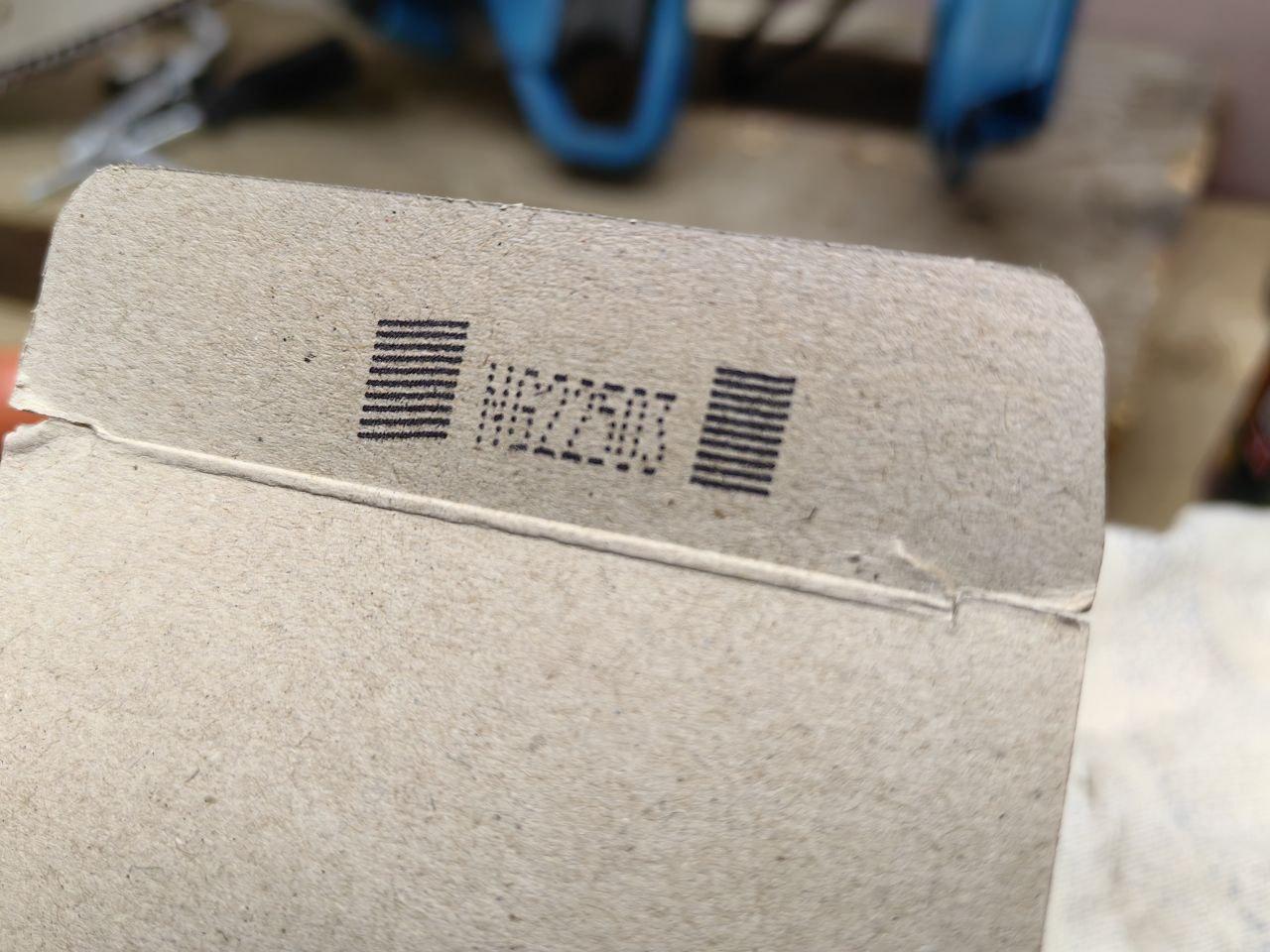

на коробке с верху галограмка,не отрывется! при открытии коробки на ярлычке печать с обратной стороны
