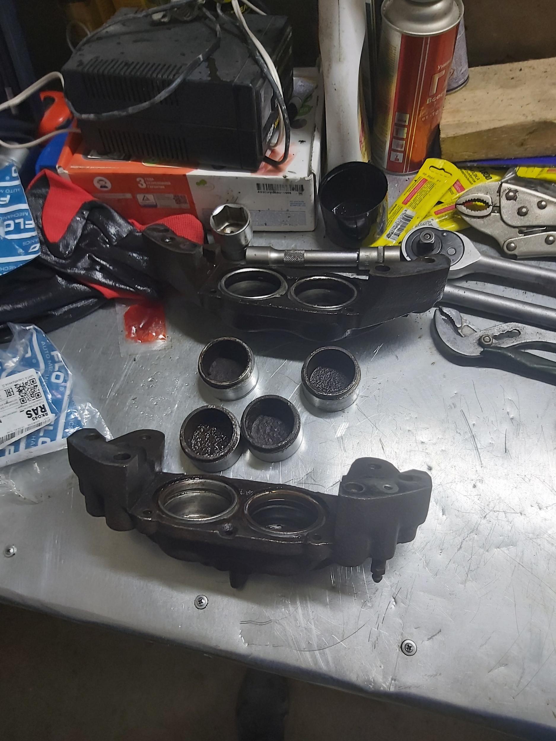

Всем привет, сегодня вечером перебрал передние суппорта, так как закис левый суппорт 1 цилиндрик приржовел, теперь вопрос, у меня осталось 2 литра тормозной жидкости bmw оригинал dot4, щас у меня залит какой-то гуталин можно ли bmw оригинальную туда залить, осталось 2 литра в запечатаных канистрах, будет на полную замену?

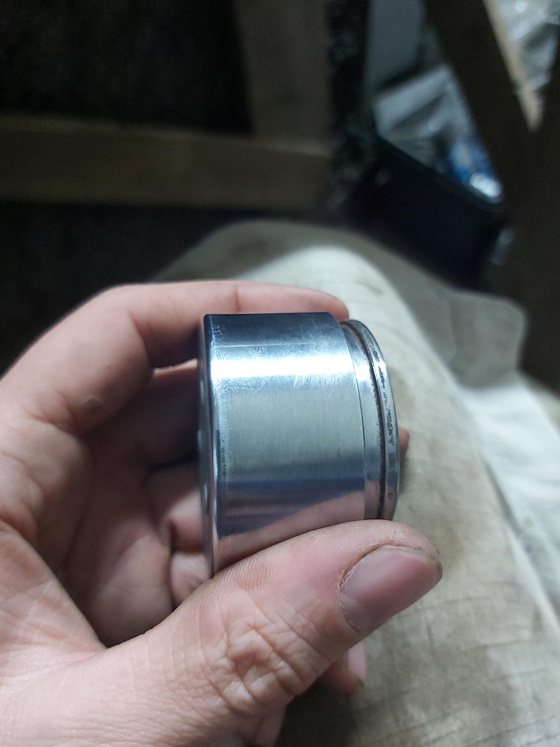

Да суппорта перебрал, поршни смазал, ремкомплекты, колодки, новые поставил поршни живые ,жижу залил trw, так как жижа бмв стояла 4ре года купил новую, прокачал👍
