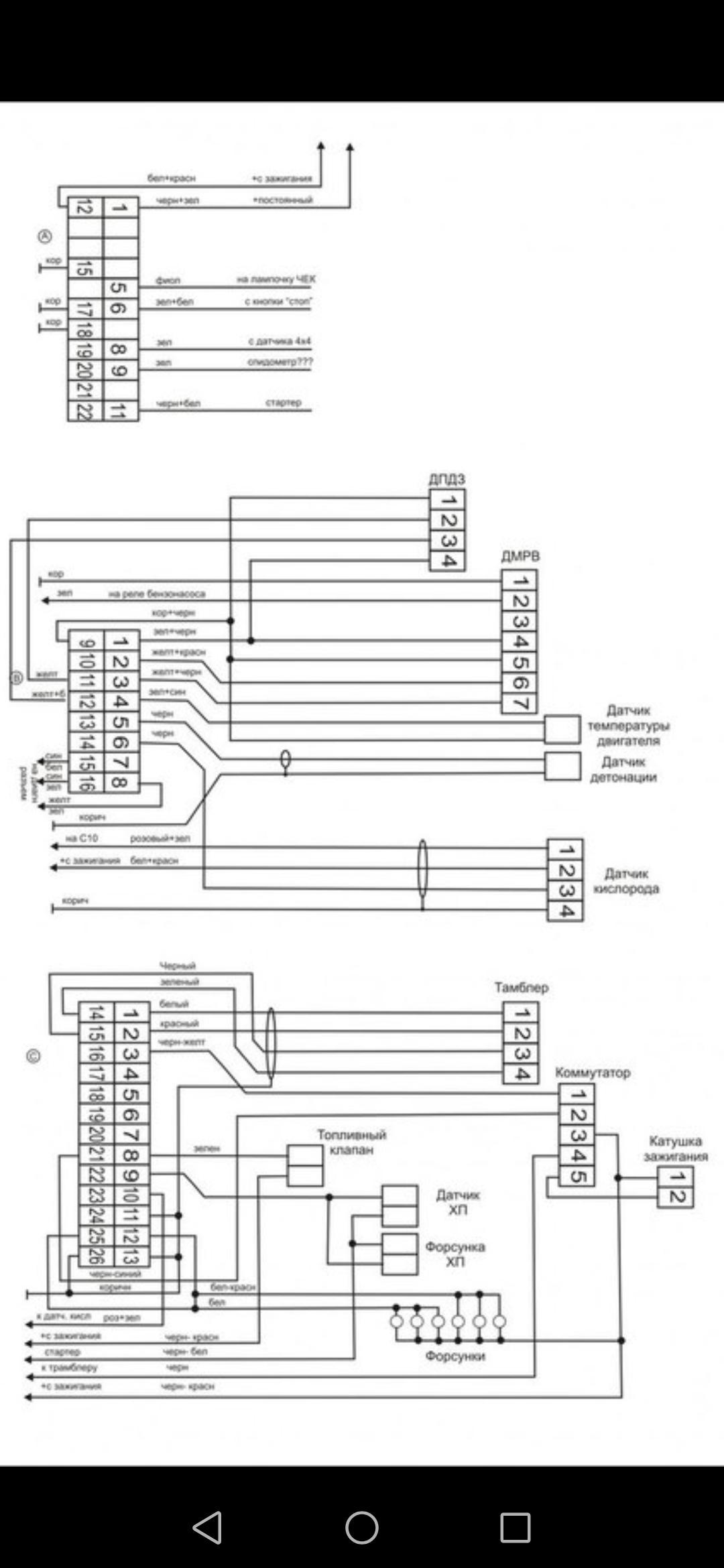

    Здравствуйте подскажите пожалуйста приехал на машине 4 раннер 90 год поставил  на месяц пришёл не заводится пропал плюс на катушку зажигания почему и где искать проблему?

    Предохранитель EFI  под капотом в первую очередь проверить .
    Схема управления мотором тут

    Все предохроны перебрал все целые,самодиагностику делал ошибок не выдаёт, а плюса на катушку и валюметр а также на реле на катушки нет в трёх разъёмах, непойму что случилось машина стояла месяц нечего не делал, до этого делал сам кап ремонт двигателя сам год отездел без проблем единственное мыл пару раз и разберал дросель а так не могу понять куда плюс подевался стартер крутит,топливо поступает фарсунка холостого запуска работает все приборы работают второй день уже кружусь возле него,массу на катушку проверил массу с аккумулятора проверил уже и комп вытащил и под панелью разобрал предохранители там все проверил а толку ноль подскажите где искать?
    3 часа назад, Борис 3vz-e сказал:
    схему скачай по по ней смотри . плюс общий у катушки , коммутатора и форсунок . Подается с замка зажиганияс контакта IG2.  Проблема или в замке или в сигналке , которая разрывает этот провод .

    Плюс на катушку нашёл. Теперь он через неё проходит в камутатор но искры нет,дело в катушке  думаю,сегодня решу.
    Смотри трамблер и его цепь до компа. Если контакты хреновые трамблер-эбу, будет пропадать плюс на катушке, комутаторе.

    Питающий плюс приходит от замка зажигания, и ни как не зависит от того, есть ли связь между мозгом и датчиком положения распредвала, а также между мозгом и коммутатором.
    А вот наличие искры от последних двух факторов зависит.
    А также от исправности самого датчика РВ, работоспособности коммутатора и непосредственно катушки.
    • Откуда: Златоуст, Челябинская обл. 55.128796, 59.726652
    • Машина: Toyota 4RUNER 130 3VZE
    Я пользовался вот етой схемкой.

    День добрый как говорил ранее + нашёл он приходит и выходит из катушки но катушка искру не выдаёт?
    Как проверить катушку?
