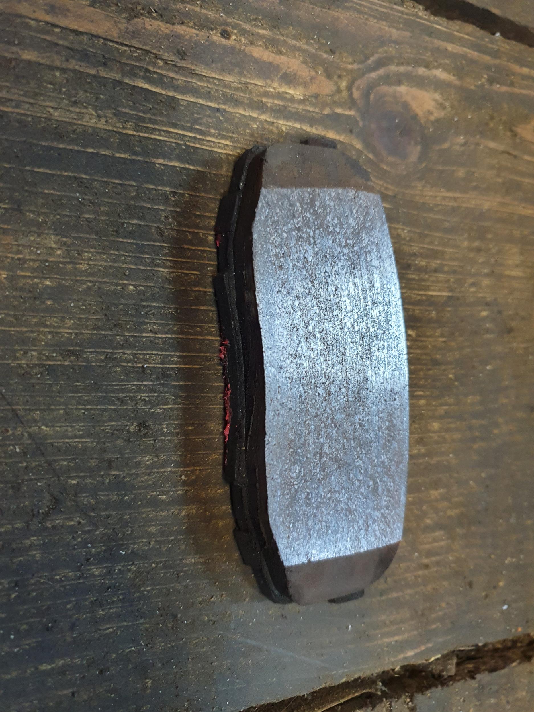

    Поставил колодки hawk lts, тормозит может и нормально но давить надо очень сильно, терпения хватило на 2000 км. Снял их и поставил advics,  стало все норм, по мне так даже  более предсказуемо. При снятии hawk были стеклянные

    Не уверен что это HAWK, ибо нет никакой уверенности в оригинальности данного изделия - по причине отсутствия дистриба в России.
    Не так давно клиент привозил DBA и HAWK на 200 диски по 8000 штука передние, по 9500 штука задние, колодки по 8000 передние, 6000 задние..... На серию не обратил внимание, но колодки визуально сильно отличаются от этого фото ).  У него Х5 - 4D на 2 stage..... говорит ездит только на таких дисках и колодках, и берет только в Москве в одном месте. Пробовал заказывать через интернет - приходит фигня в красивых фантиках..

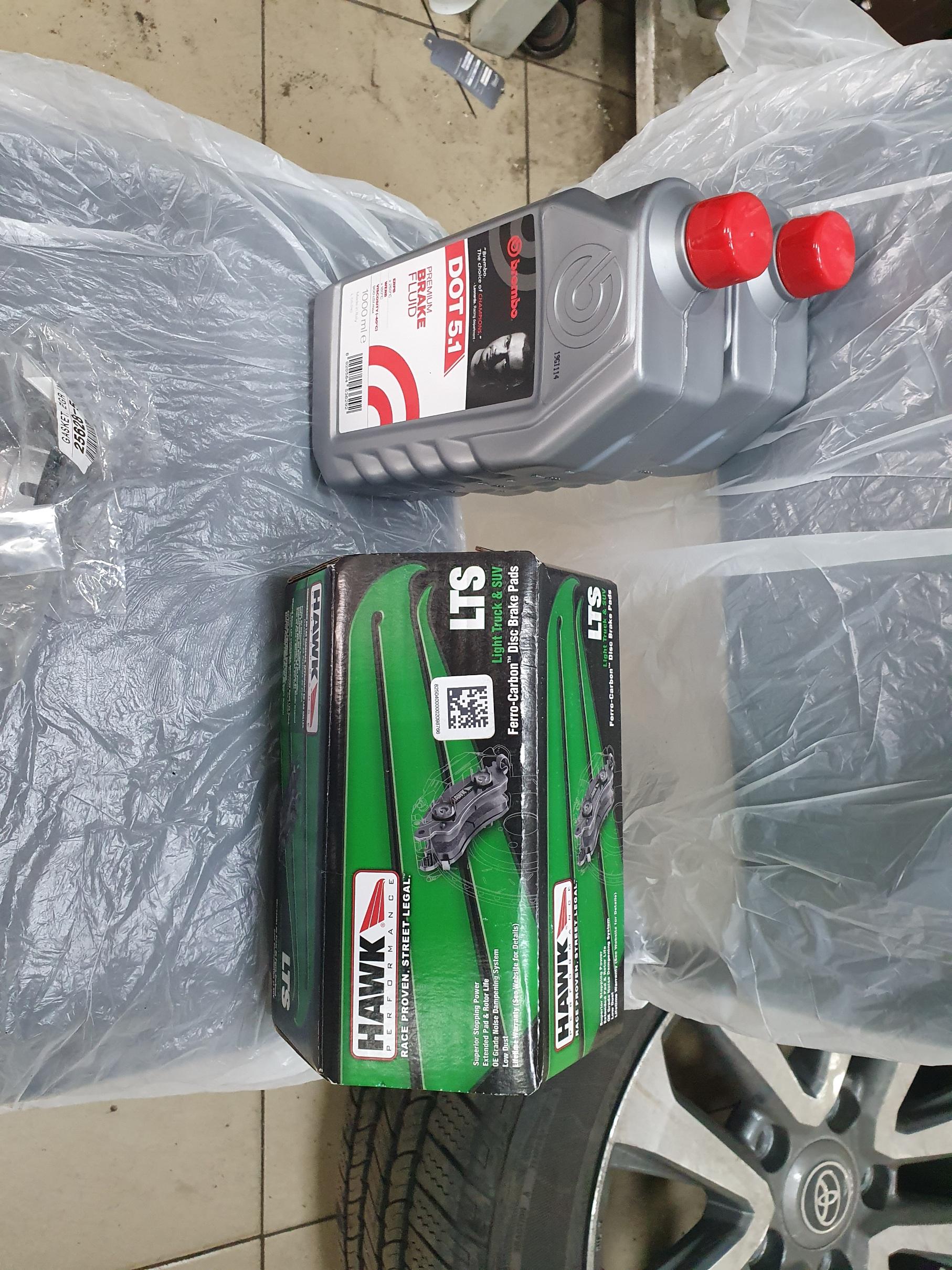

    Не исключаю, коробка была ровненькая, в комплекте смазка. Брал в Аtomic shop
    Вот фото коробки

    Коробки и смазку китайцы делают на ура. Уровень подделок настолько высок, что даже раскрученные брэнды , например CTR, выпускают каждый квартал новые бюллетени критериев для выявления подделок. Про "эксклюзивные" брэнды и говорить не приходится, никто не парится - в виду скудности информации от первоисточника, ибо его представительства просто нет в России.
    5.1 жидкость не смущает?

    А что в ней, про 5.1 или подделка

    5.1

    Так 5.1 совместима с 3,4. А вот 5.0 нет. И дилеры сейчас 5.1 льют

    дилеры льют чаще 4LV 6 класса - жидкость для систем с АБС,ЕБД,ЕСП......
    5.1 очень текучая, редко встречается в магазинах, вообще мало применима в автомобилях - чаще применяют в мототехнике.

    Да обычные колодки и коробка тоже. По внешнему виду сказать ничего нельзя если только нет экстрасенсорных способностей, а их точно ни у кого нет ибо это фуфел.

    Фото так не передаёт, но они прямо как стеклянные

    Точно такими они и должны быть. Мало того они еще должны иногда пищать. Красная серия для тяжёлых траков пищит почти всегда и противоскрипная смазка спасает лишь на время и их надо греть. Хотя холодные ЛТС тоже работают хуже, но одно кратковременное торможение приводит их в рабочее состояние. Пылить должны, но значительно меньше чем оригинальные колодки. Хотя раньше оригиналы пылили очень сильно. Но экологи видимо делают своё дело.

    Кстати не пылили. Да и хрен с ними, на advics мне больше нравится.  До hawk ставил galfer, но все колеса чёрные и трещинки на феродо

    Ну видимо тебе они просто не зашли хотя я уже много комплектов таких откатал и на тундре и на крузерах мне нравится.
