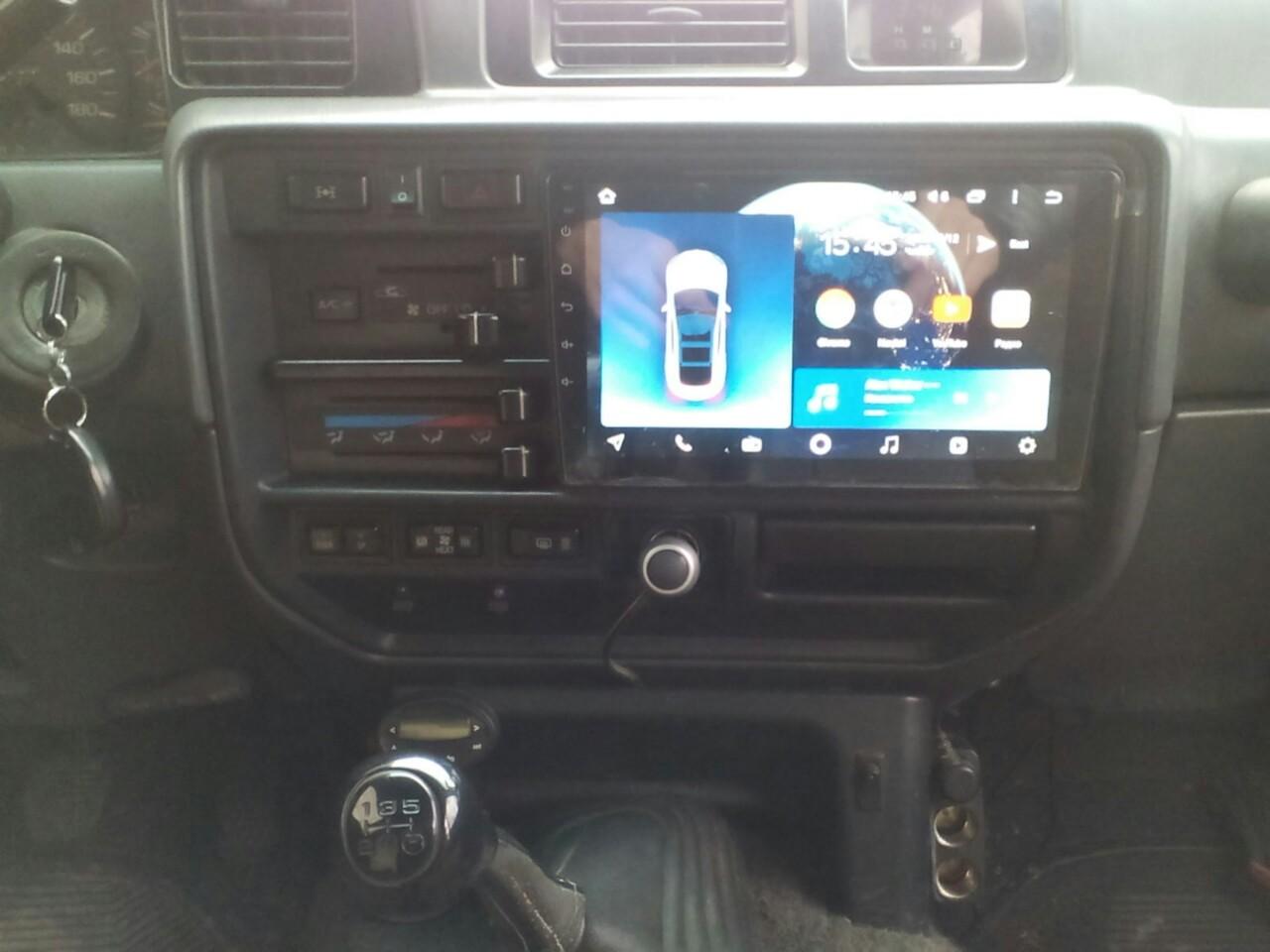

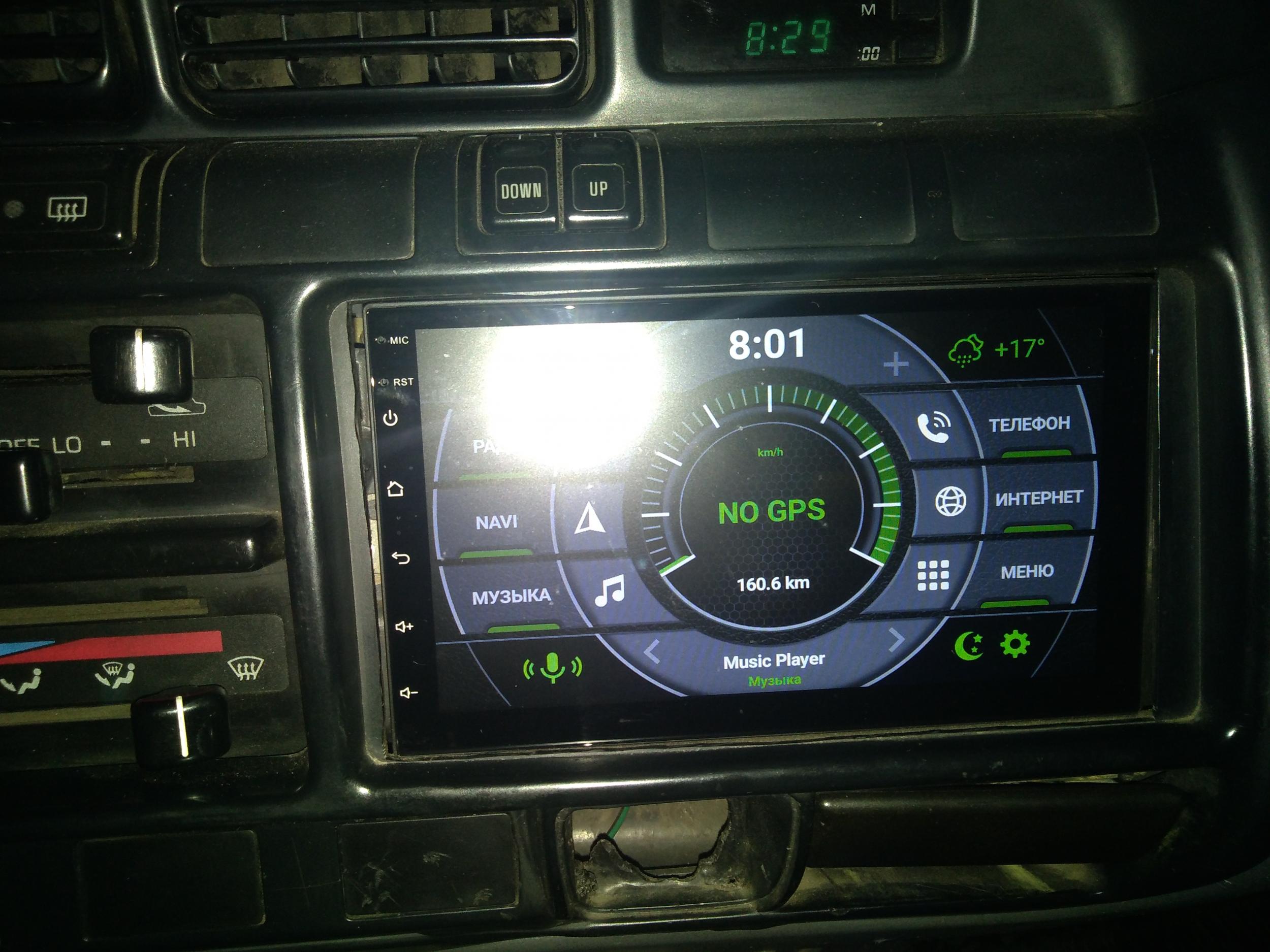

T'eyes CC2 4/64Гб с рамкой от Гранты.
+ Две камеры + датчики давления шин + bluetooth кнопки на руле
Изменено пользователем Шевген

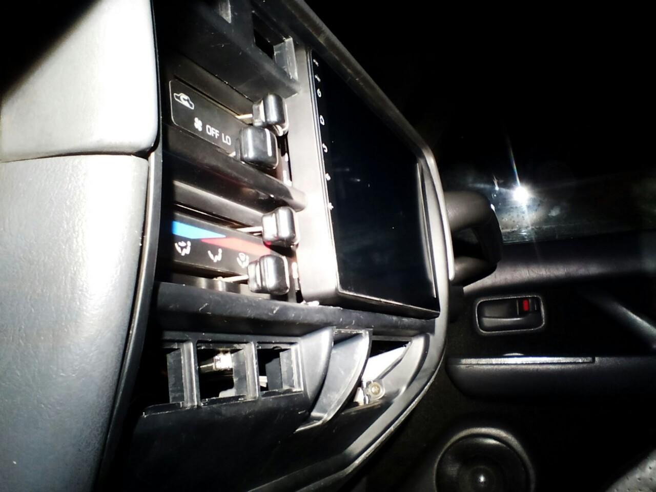

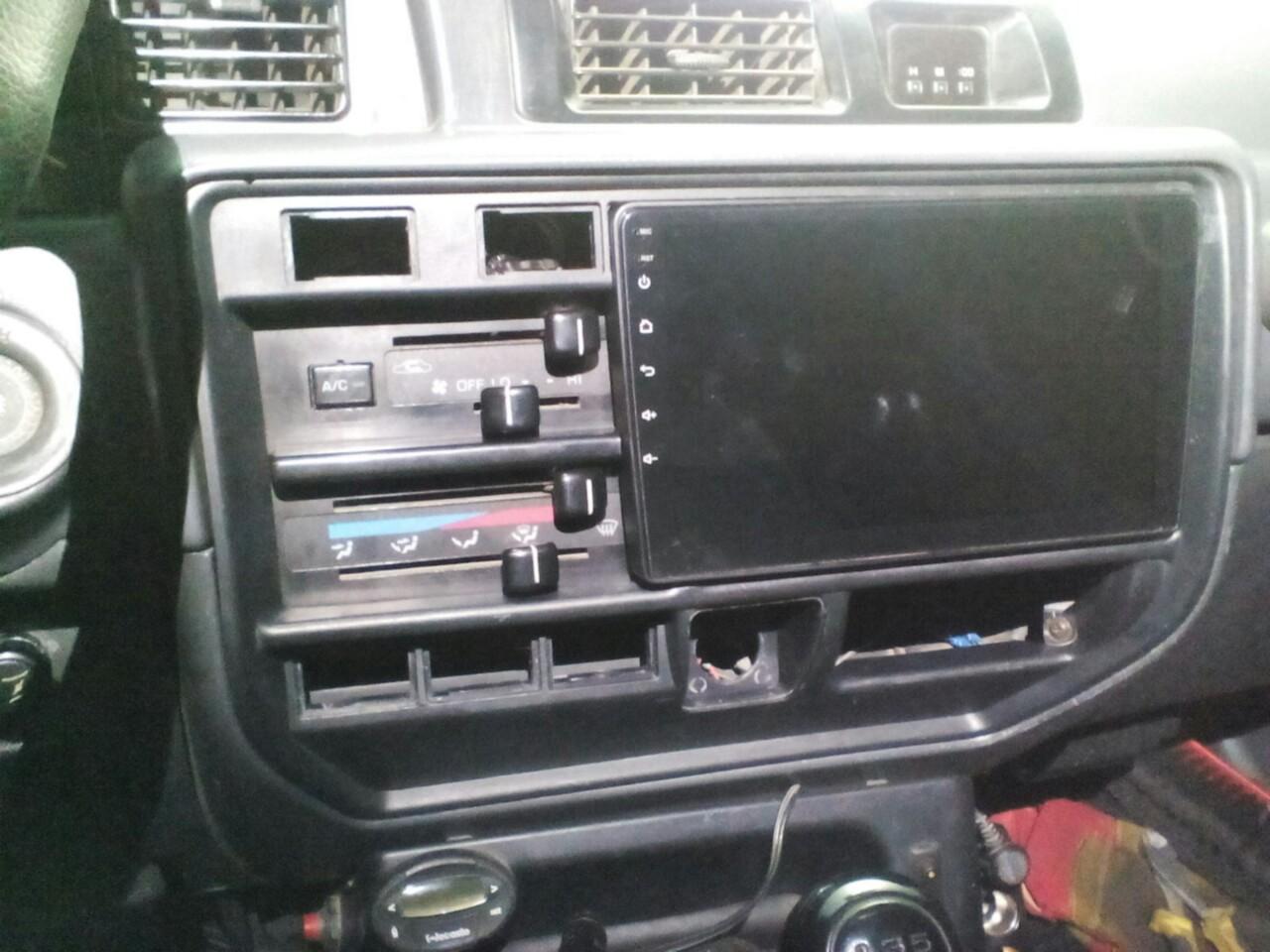

1 час назад, Кирилл80 сказал:
Печку подпиливал?
Нет. Пилилась только съёмная панель торпедо. Блок управления отопителем стоит под панелью
  • Откуда: Нижневартовск
  • Машина: "Громила" TLC-80, GX, 1-HZ, ГП5,29, 38"TSL, 5" Suspension Lift, Резанные арки.
А. Наврал... На накладке на панели отопителя пилился разделительный выступ

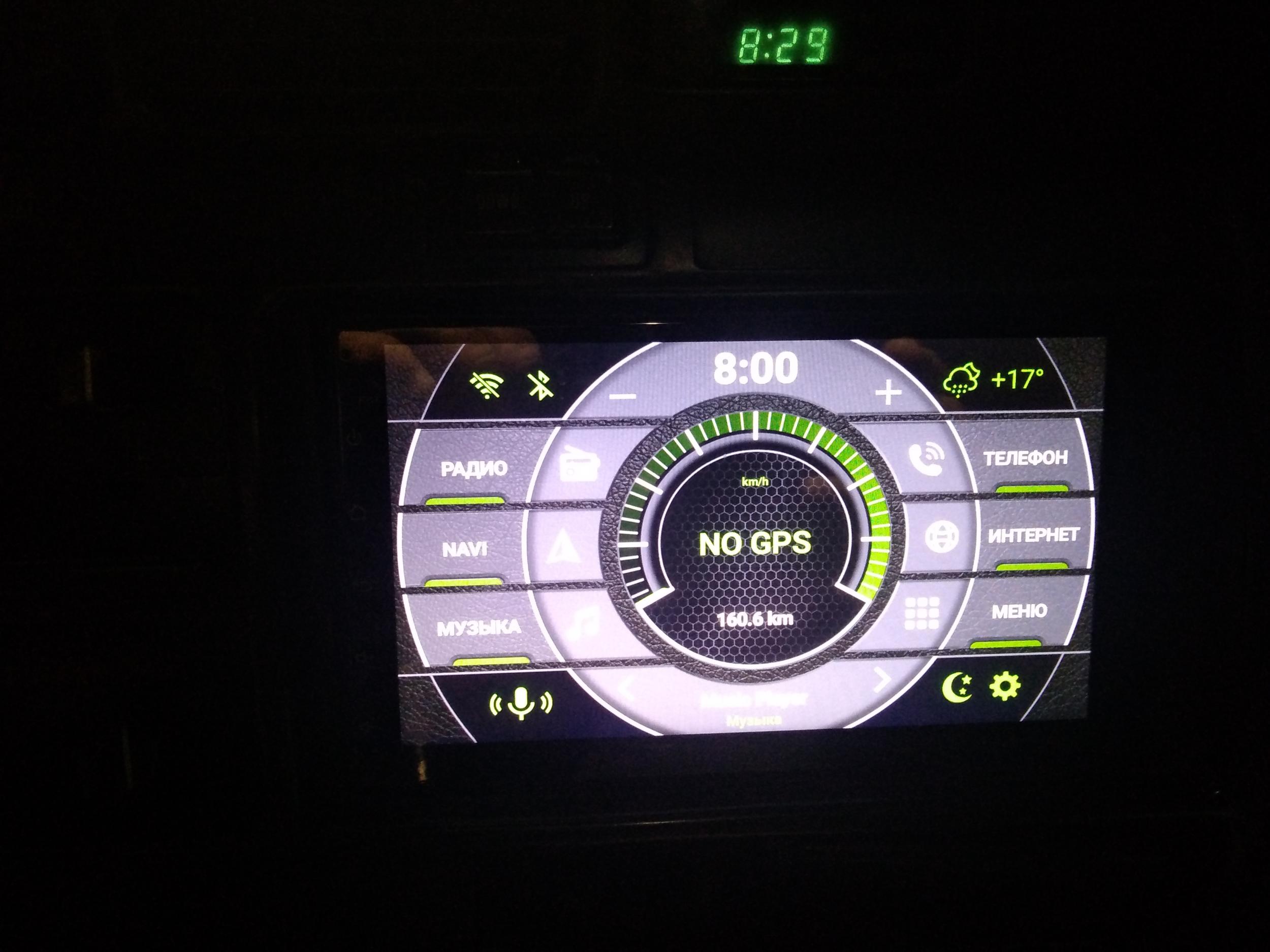

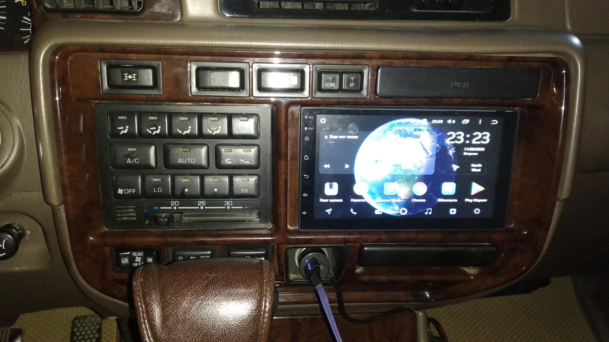

Установил Teyes SPRO  7" 2din universal. Чуть-чуть напилинга потребовалось. У китаезов, по крайней мере Teyes, есть два вида 2 дин. Отличаются размерами, на 80-ку пойдет которая 102Х178мм.

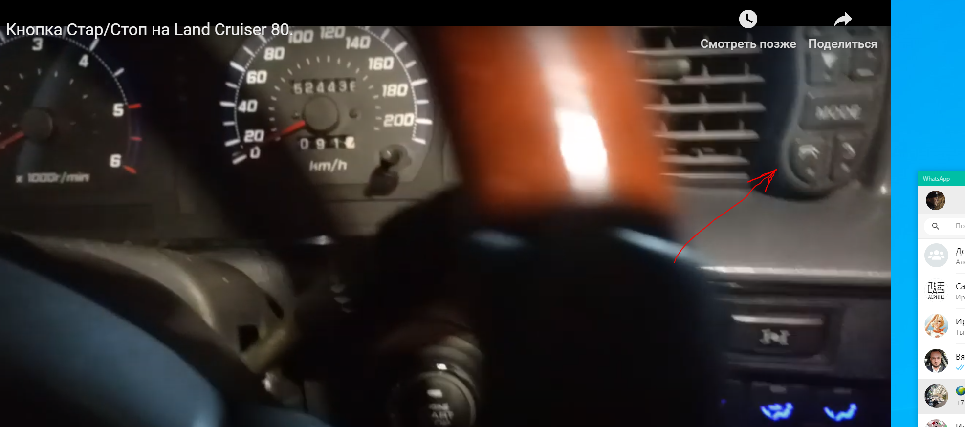

А вот кнопки на руле - это хорошее решение. Встроенные в сам руль штатно либо же приколхоженные в виде отдельного пультика на руль.
Хотя пульт на руле мне тоже не зашёл. Бесит в него попадать, например, при активном маневрировании в городе.
Поэтому я его повесил стационарно возле правого дефлектора относительно панели приборов.
Ща, если фото найду, покажу. Или потом отдельно сфотографирую и выложу.
Вот тут на видео её видно.

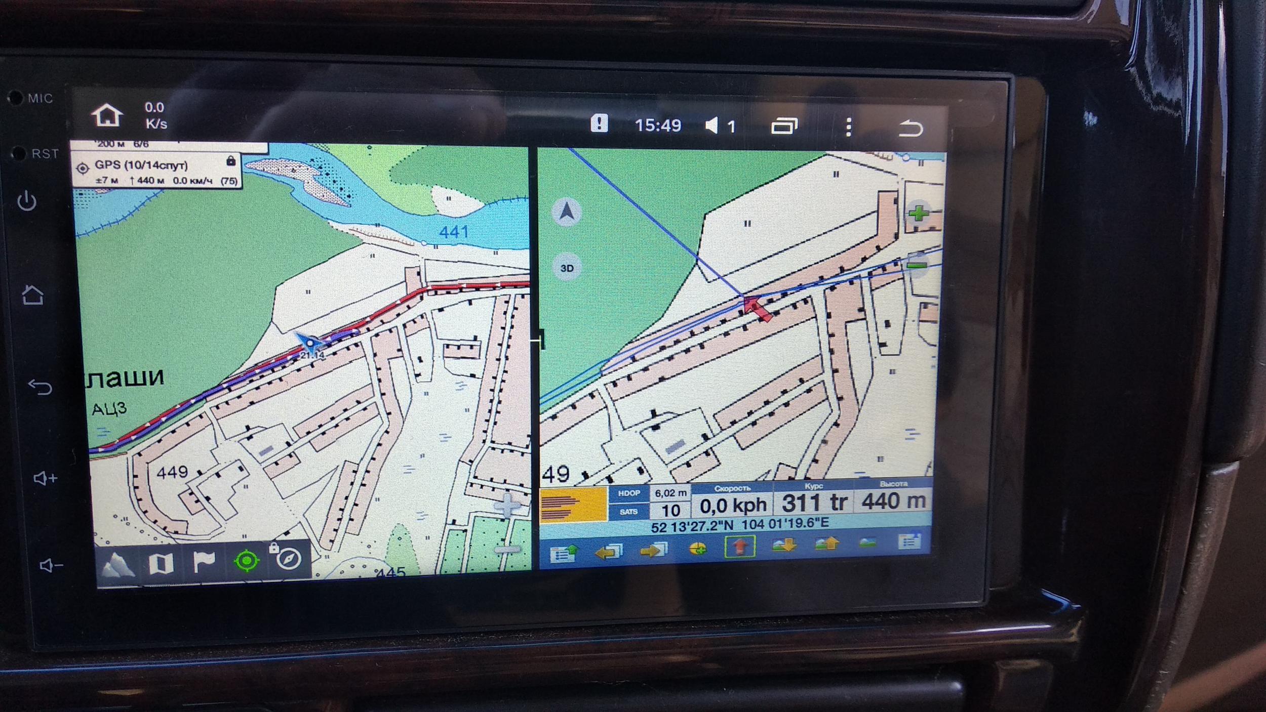

Башкой весьма доволен. Ничего не глючит, памяти хватает (у меня версия 2-32). Теперь не болтается навигатор на присоске на стекле, на фото ради эксперимента запустил  два навигатора сразу-  Алпайн Квест и Ози Эксплорер. Кстати весьма радует возможность деления экрана. Три ЮСБ, одна моя флешка, одна жены, на третьей карты и треки для навигатора. Звук приятный, специально искал, чтоб усилитель мощности был на мосфетах, показалось даже получше, чем предыдущий Пионер 5500, правда штатная акустика много чего нивелирует, но все же общее ощущение есть. Камеру пока не подключал, буду к сабвуферу проводку тянуть, заодно и на камеру кину. Диагностическую примочку не подключал, ввиду наличия отсутствия у автомобиля ОБД-2 :(. Как справедливо замечено выше, крутилка громкости гораздо удобнее кнопок. Но Teyes не выпускает универсальных с крутилками. Для ТЛК-100 есть, на на восьмидесятку она не влезет, а глобально пилить панель я не готов. Правда к кнопкам я привык, на громкость попадаю не глядя. Да и не так часто в движении надо что-то регулировать. Правда теперь задумался об установке мультируля. IMG_20200909_154904.thumb.jpg.421d411cf9bd2ed6164bb1ca36b500b0.jpg
