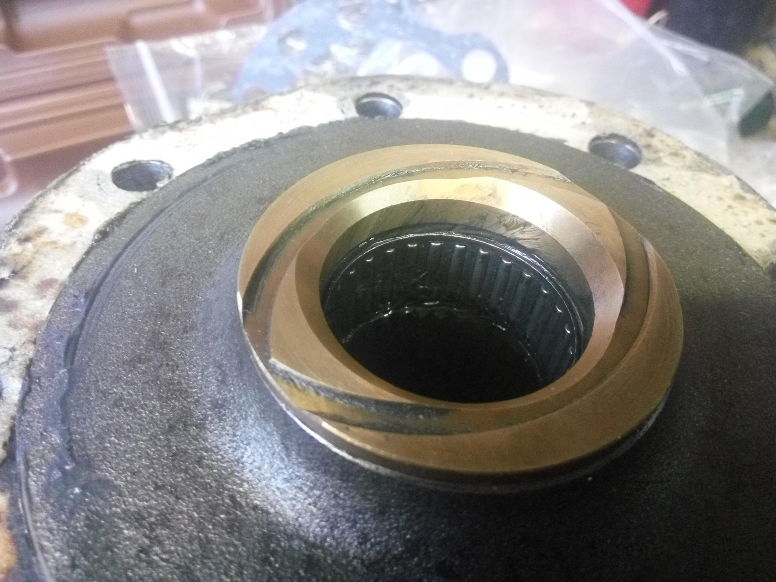

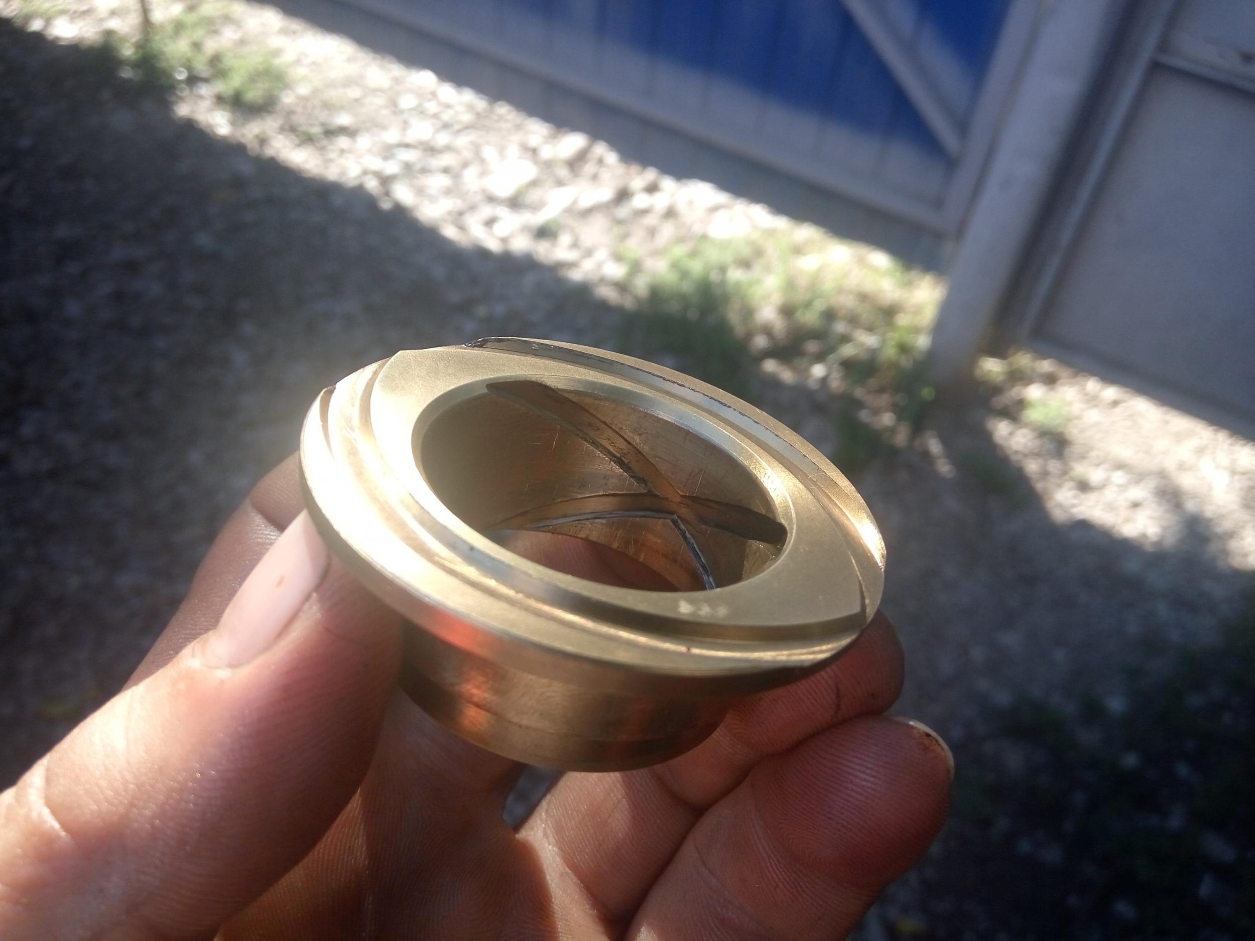

У меня тоже иж-техновская втулка проворачивалась, причем за очень малый пробег. Потом при тщательном осмотре обнаружил что она не доходит до упорной плоскости шруса, слишком маленькая фаска у нее. Не может ли это быть причиной проворота? IMG_20180917_153135.thumb.jpg.c389fd6cf970393ecff8b7d95b8a2672.jpg
А вот родная IMG_20180917_145215.thumb.jpg.ce5a804ec5755c560435a7b546deec7a.jpg

Если нормально соблюдены допуски и посадки, то ничего не проворачивается и не выскакивает. Бракоделы они, вот и ответ. Причем, ведут себя достаточно агрессивно.

3 часа назад, =^. .^= сказал:
Если втулка крутится в цапфе, то уже и абразива не надо. И кто собирал немытыми ногами, если ИжТехно втулки поставляет отдельно. При запрессовке не было видно, что втулка упала в цапфу? Или она села нормально, а раздолбало её потом, например, раком стоящим из-за кривого чулка ШРУСом?
Ну как мы можем наблюдать, слишком много одинаковых случаев с этими втулками у ижа. Значит проблема либо в плотности посадки либо в неверно выбранном материале втулки... Ибо провороты оригинальных втулок в оригинальных цапфах ненаблюдаются.
2 часа назад, Владимир23 сказал:
Возможно, но это насколько должна быть слабая посадка, чтоб незначительной силой трения её провернуло...

Недавно тряс мост и закупал запчасти перед этим, sat был ~3.5р ижа тогда ненашёл, оригинал в быстром варианте как-то слишком кучеряво получался... Взял Sat, из нареканий - грубая обработка, долго шлифовал посадку под сальник.IMG20200814161958.thumb.jpg.4aaa1b67a962c56435139a022b4cfa87.jpg
Но нужно отдать должное, сталь крепкая, уманался шлифовать.:work:
