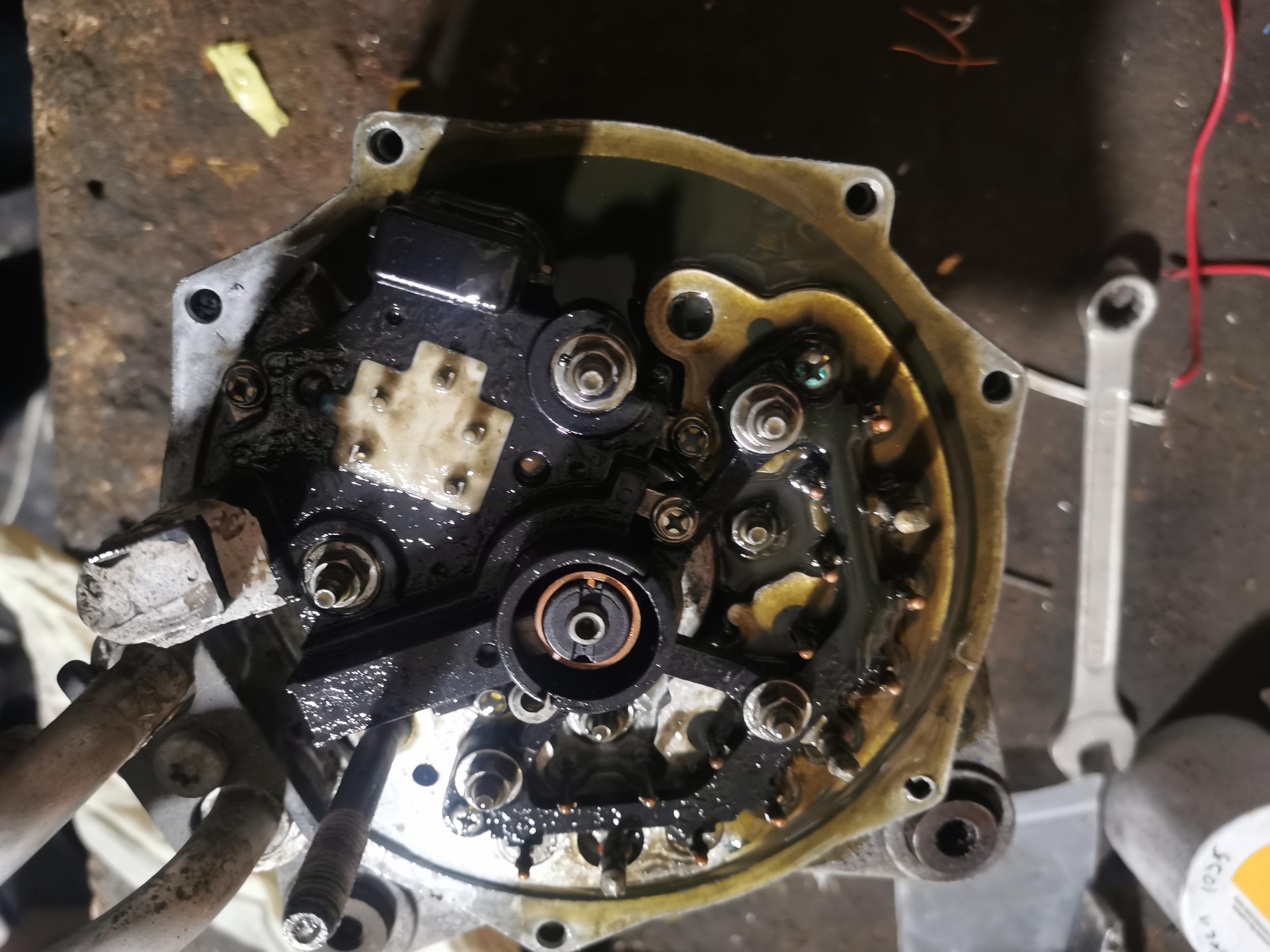

      После прошлого соревнования  на генераторе появились какие-то потекли. Я сначала подумал может антифриз как то протекает из него.
      Разобрал, а он полный масла трансмиссионного. Вывод , не стоит объединять сапуны все в одну линию. И потом переворачиваться на машине.
     И при этом он продолжал работать.
     Бедные мои генераторы скольких я уже замучил 😁. Такими темпами скоро можно будет пособие писать что не нужно делать с генераторами😐

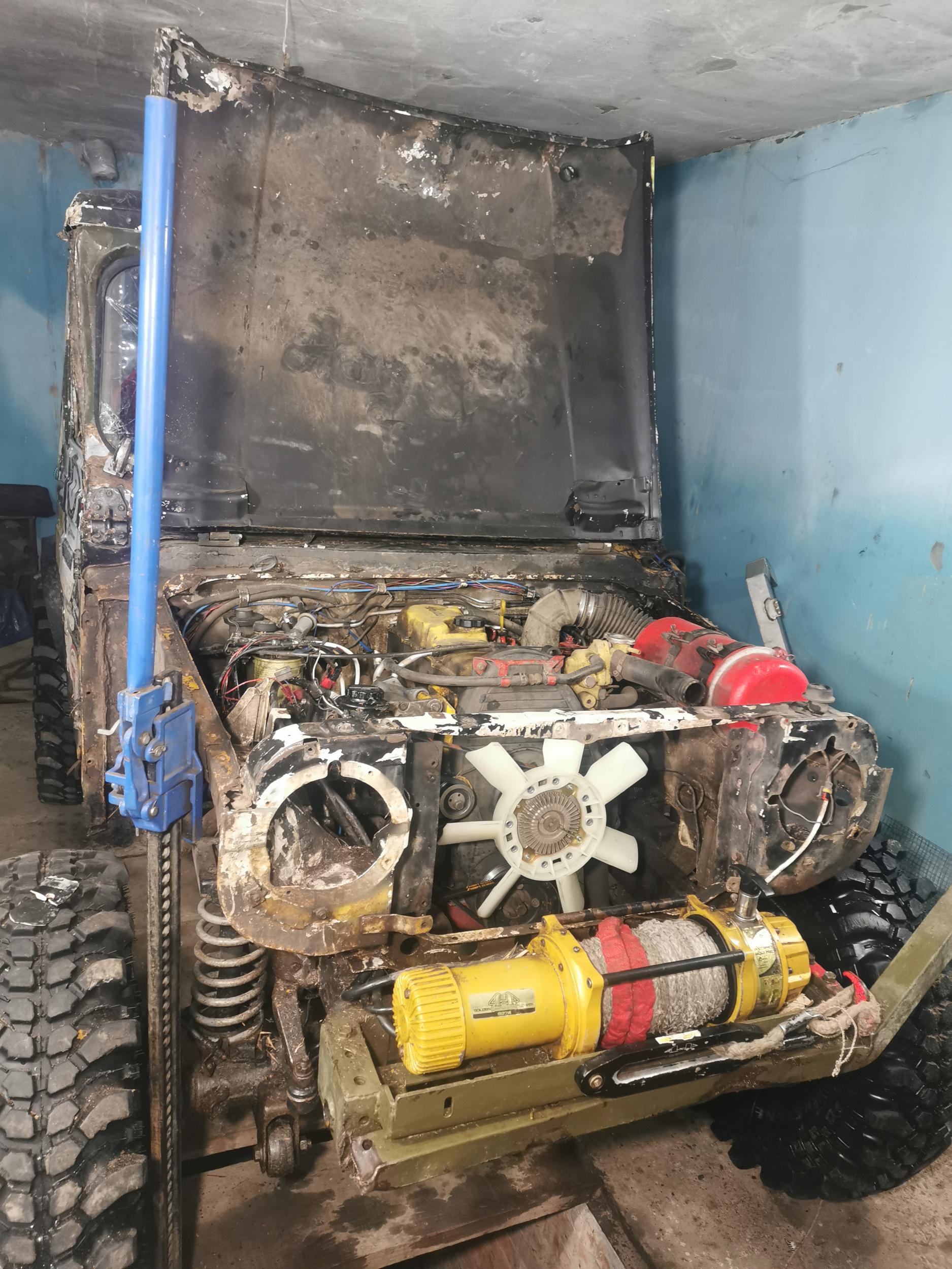

      Пока время есть решили занятся мордой а то подустал метал за 39лет. Не столько сгнил, сколько потрескался от того что мы на нем дуба им на все деньги.
     В следующем году у машинки юбилей будет. Правда отмечать говорят нельзя 40лет.

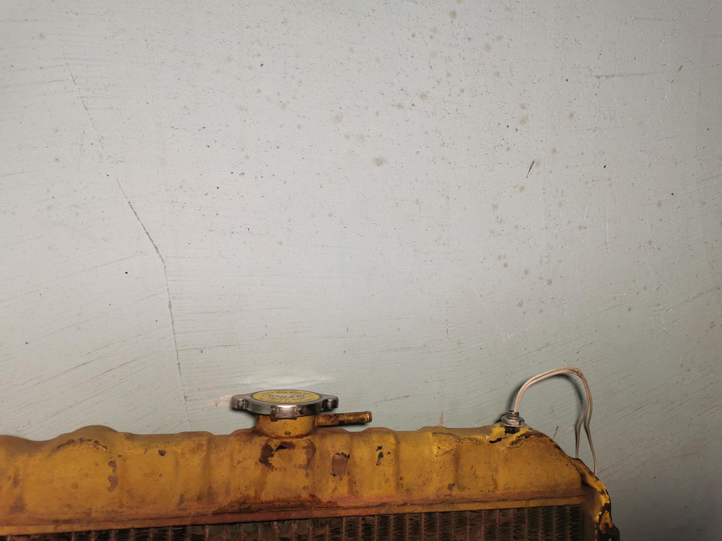

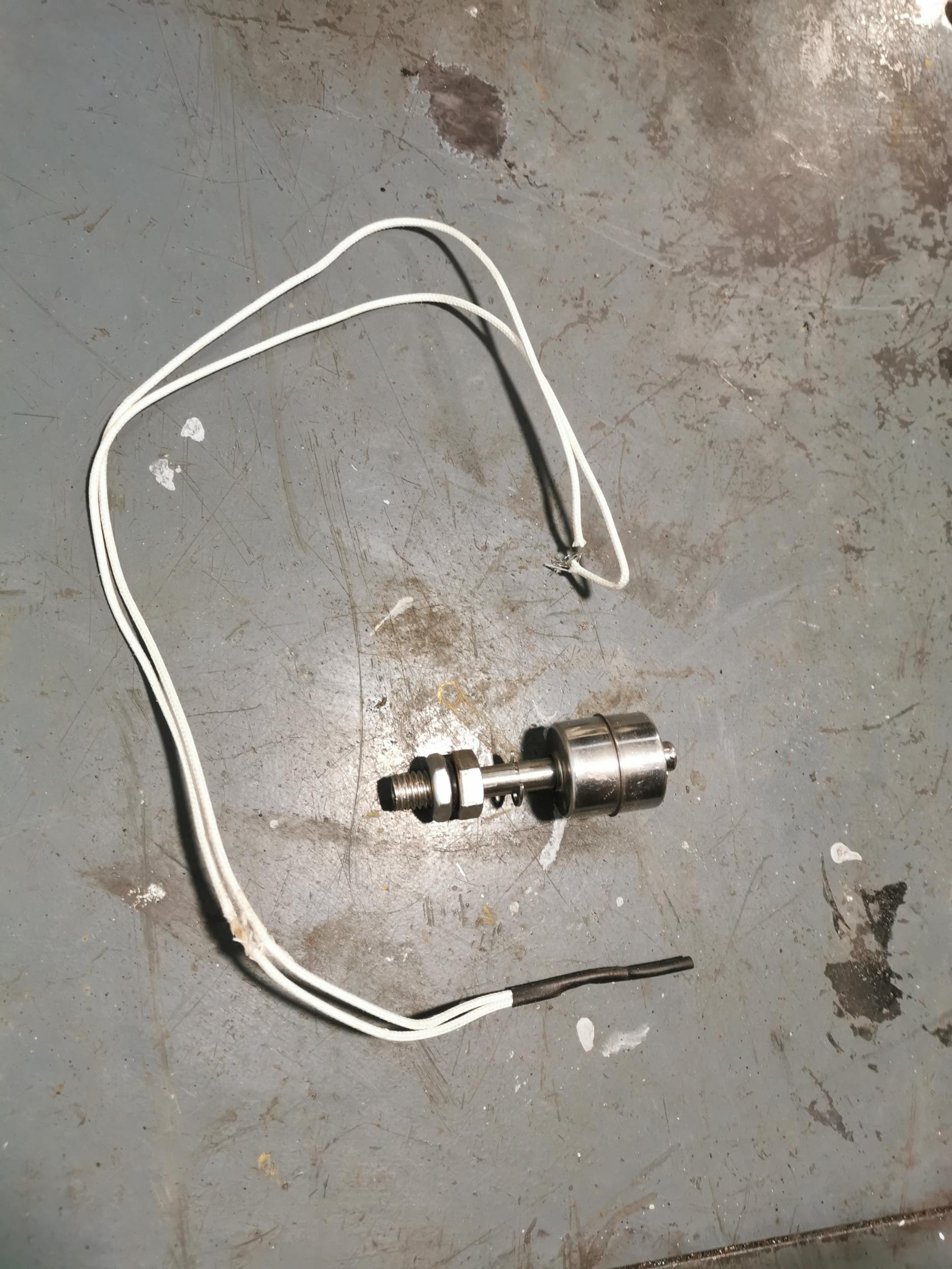

     Пока было время врезал я в свой многострадальный радиатор датчик уровня жидкости. А то мы все его сетками закрывали от лопастей вентилятора  вечно разлетающихся у нас 😐
      Так последний раз его с переди при перевороте пробило😬.
      Переднюю часть тоже доработал. Но датчик было решено все же врезать.
     Выведу себе на панель лампочку, что бы не переживать что у меня с антифризом.
      Следуещее соревнование будет в мае в Пензе. Кольцевая гонка, там не будет времени что то в процессе гонки проверять 🙂

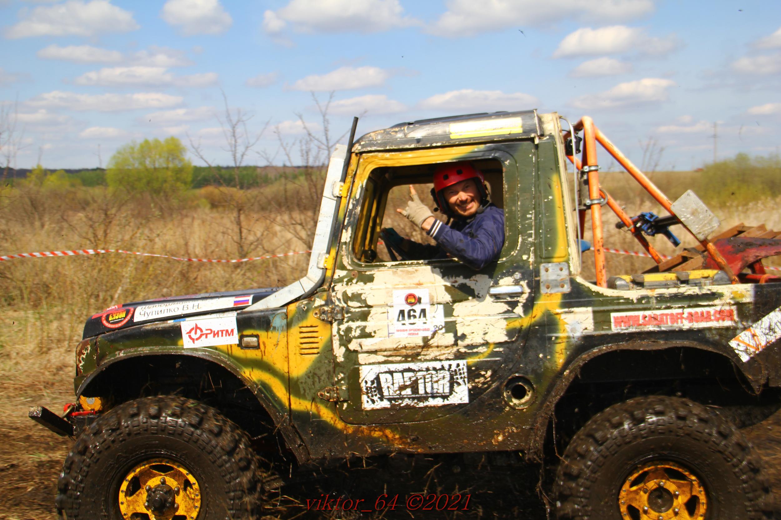

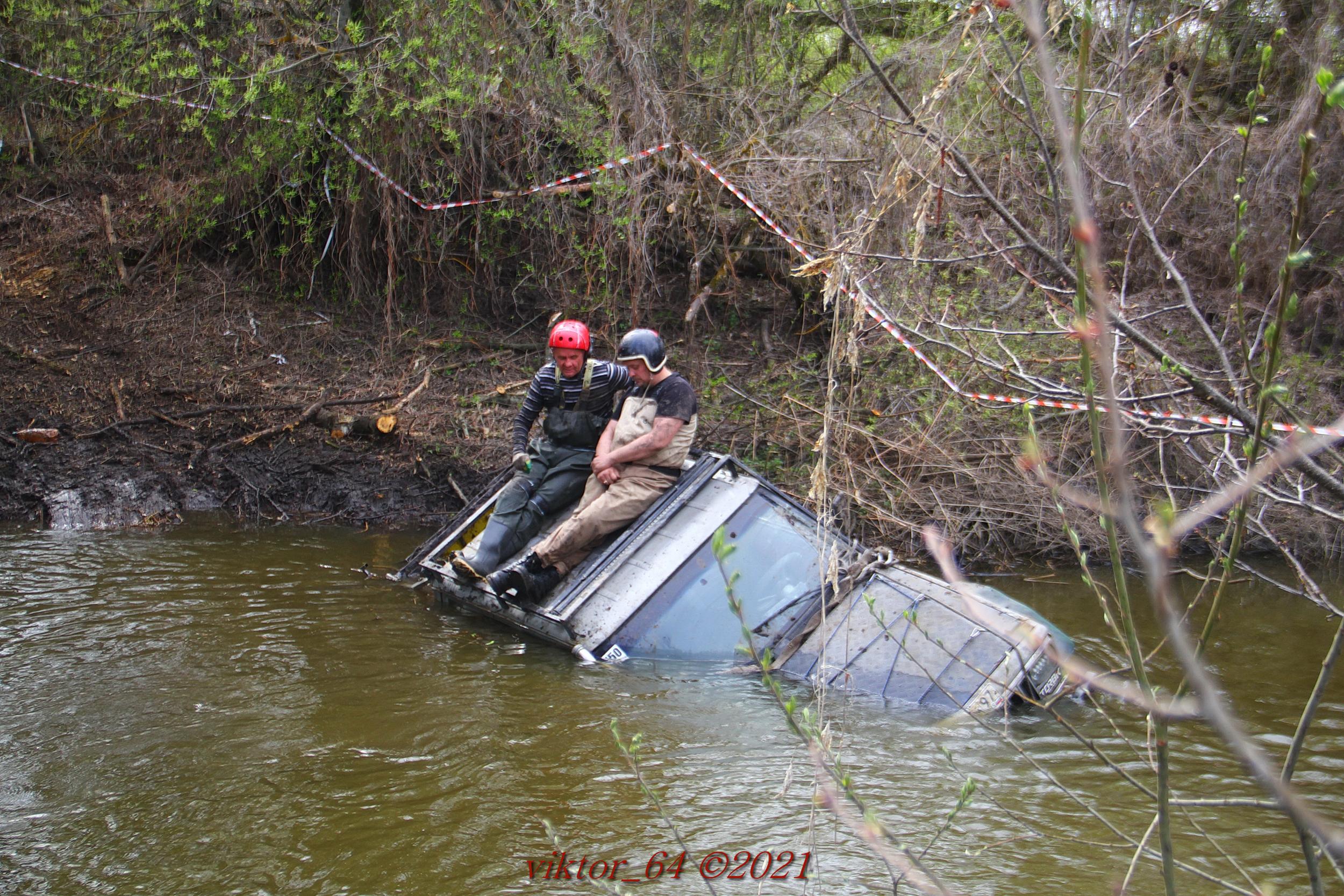

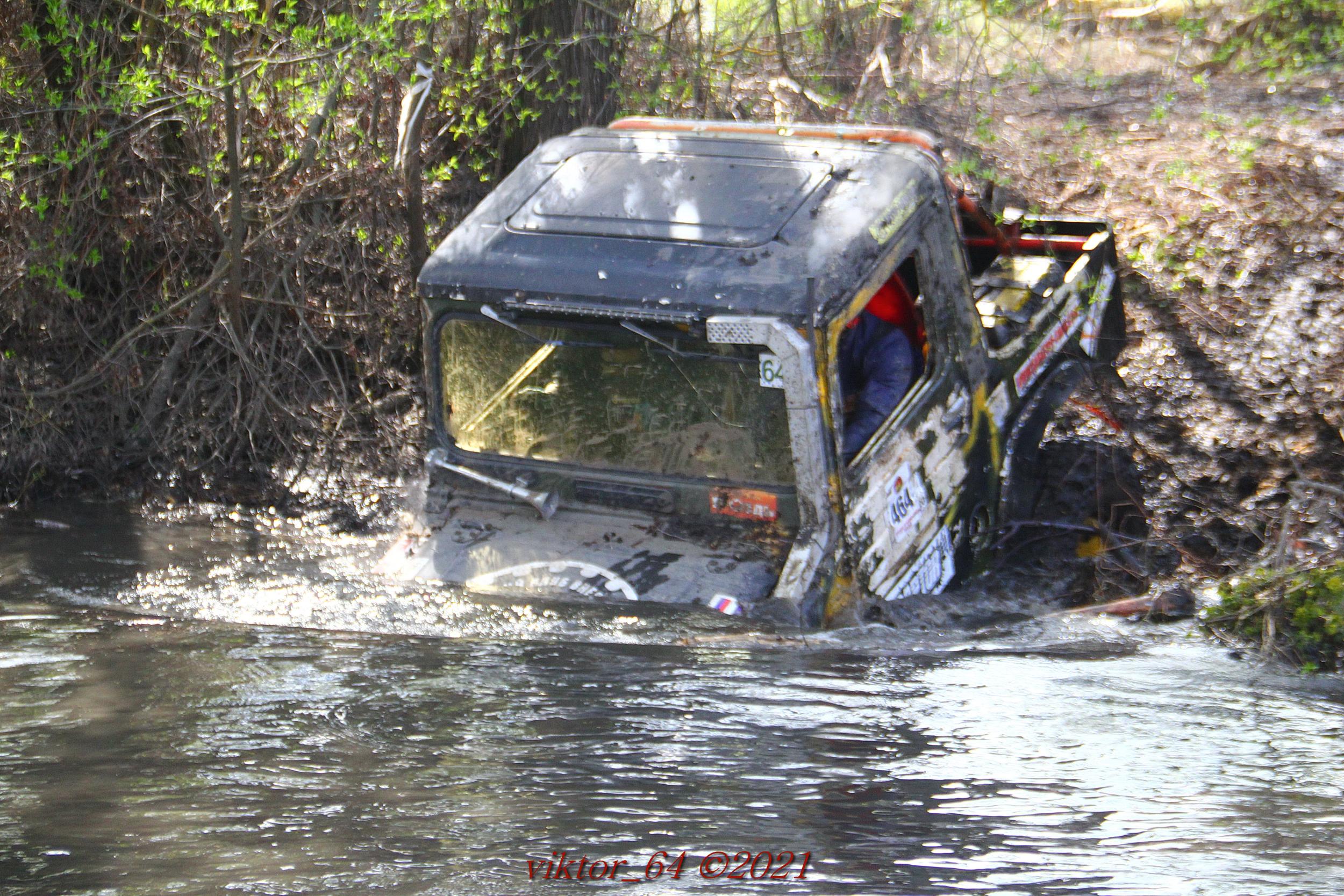

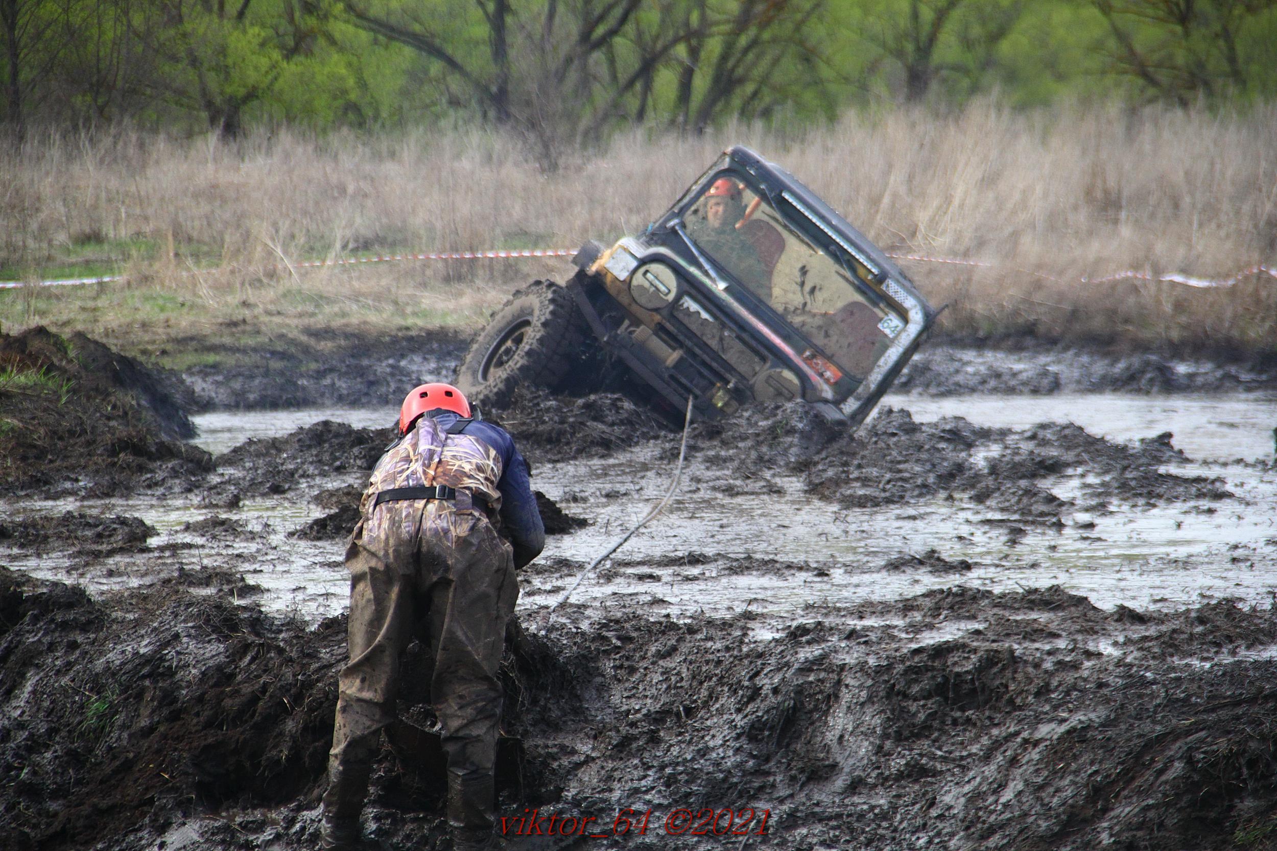

    Фото с Пензенской трассы в Саловке 2021год
     На этом соревновании первый раз так занырнули что штурман у в окно пришлось выплывать, течение не давало дверь открыть.
      Надеюсь в этот раз будет так же весело 🙂
     После соревнования только приходится весь автомобиль перебирать. 😐
    Изменено пользователем Владимир 64
    • Откуда: с Дону
    Ты в черном шлеме?
    • Откуда: Саратов
    • Машина: TLC 200 . Близард LD10
      Нет, это не моя машина. Фото черроки просто осталось с позапрошлого года. Затонул он тогда конкретно 😐
     Моя машина и я за рулём.

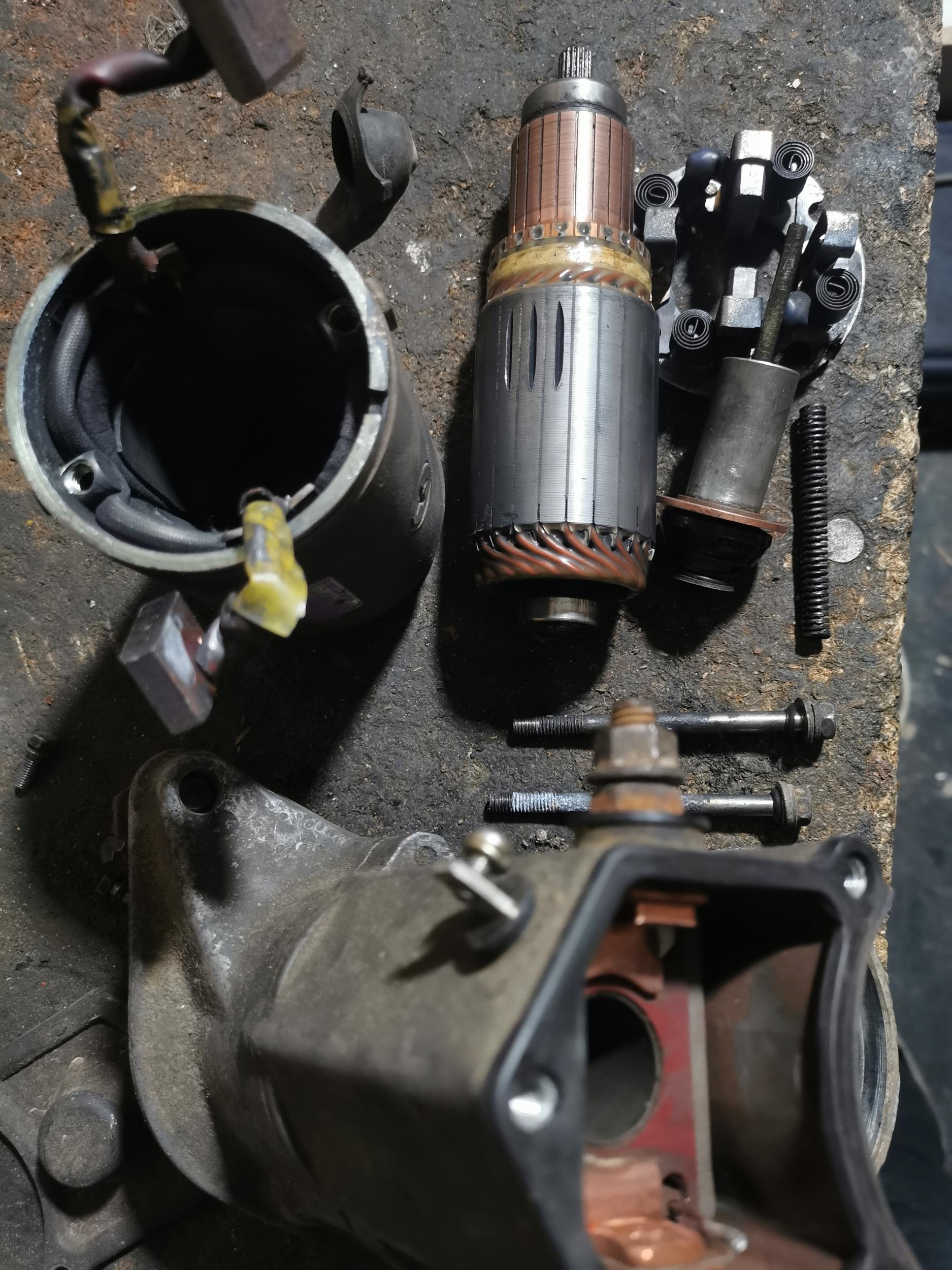

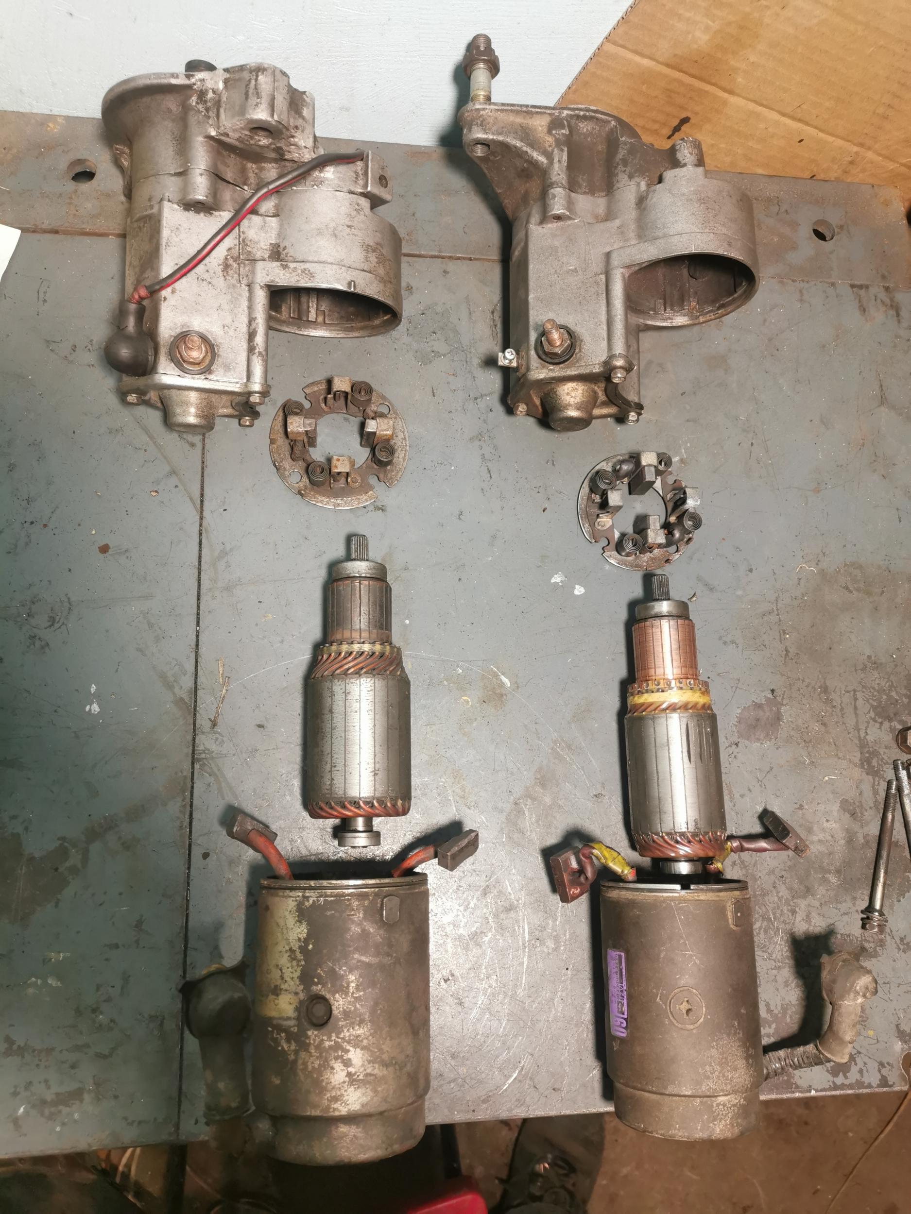

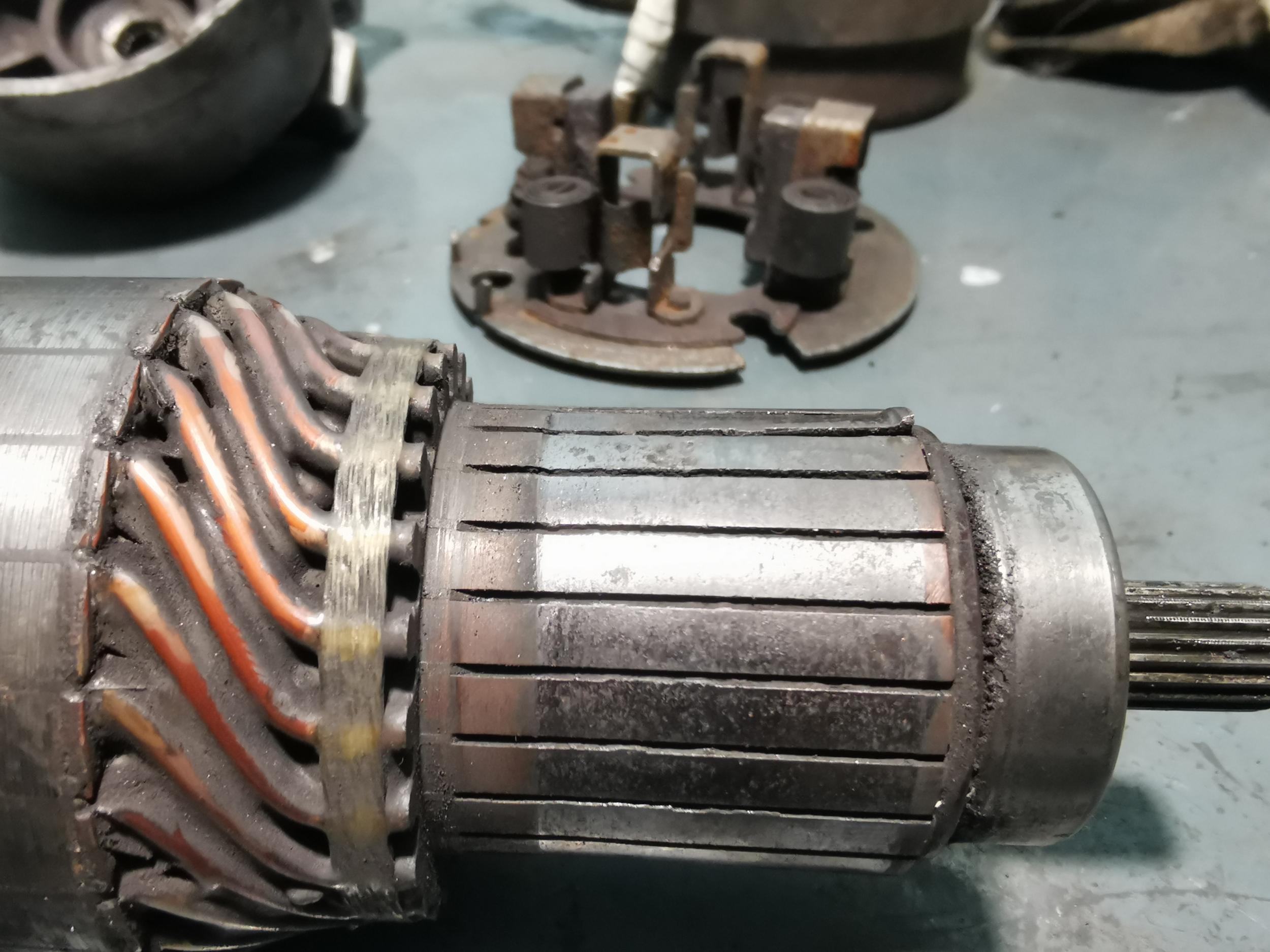

     Для очередной профилактики был разобран стартер. А там такая фигня с мотором
      Одна ламелька приподнялась. От перегрева наверное 😳. И погрызла щётки.
     У меня лежит ещё один стартер от 2Lt тоже редукторный и я решил поставить отнего мотор.
     Открыл его посмотрел, он как новый 🙂. Как будто и не работал никогда. Я обрадовался, притащил его в гараж.
     И оказалось при всей своей схожести со стартером от 1KZt стартер от 2Lt оказался его уменьшенной копией 😒
    • Откуда: Саратов
      Ни чего мне не подошло кроме пятаков из втягивающего 🙁
      Вот теперь в раздумьях. Свой якорь в токарке точить ламели что бы ровные стали?  На долго ли этого хватит.
      И щеточную группу новую заказать? Или с Ltшного срезать оригинальная за то будет 🤔. Жалко резать хороший мотор, но мне совсем не нужный🙁
    • Откуда: М.О.
    2 часа назад, Владимир 64 сказал:
    Судя по фото там уже нечего точить
    • Откуда: Саратов
     Этому якорю уже нечего терять. Проточу и посмотрю что останется.
     Щётки я заказал. Но вот ещё один мотор или целиком стартер от KZt мне бы пригодился.
      Нужно будет поискать в запас.

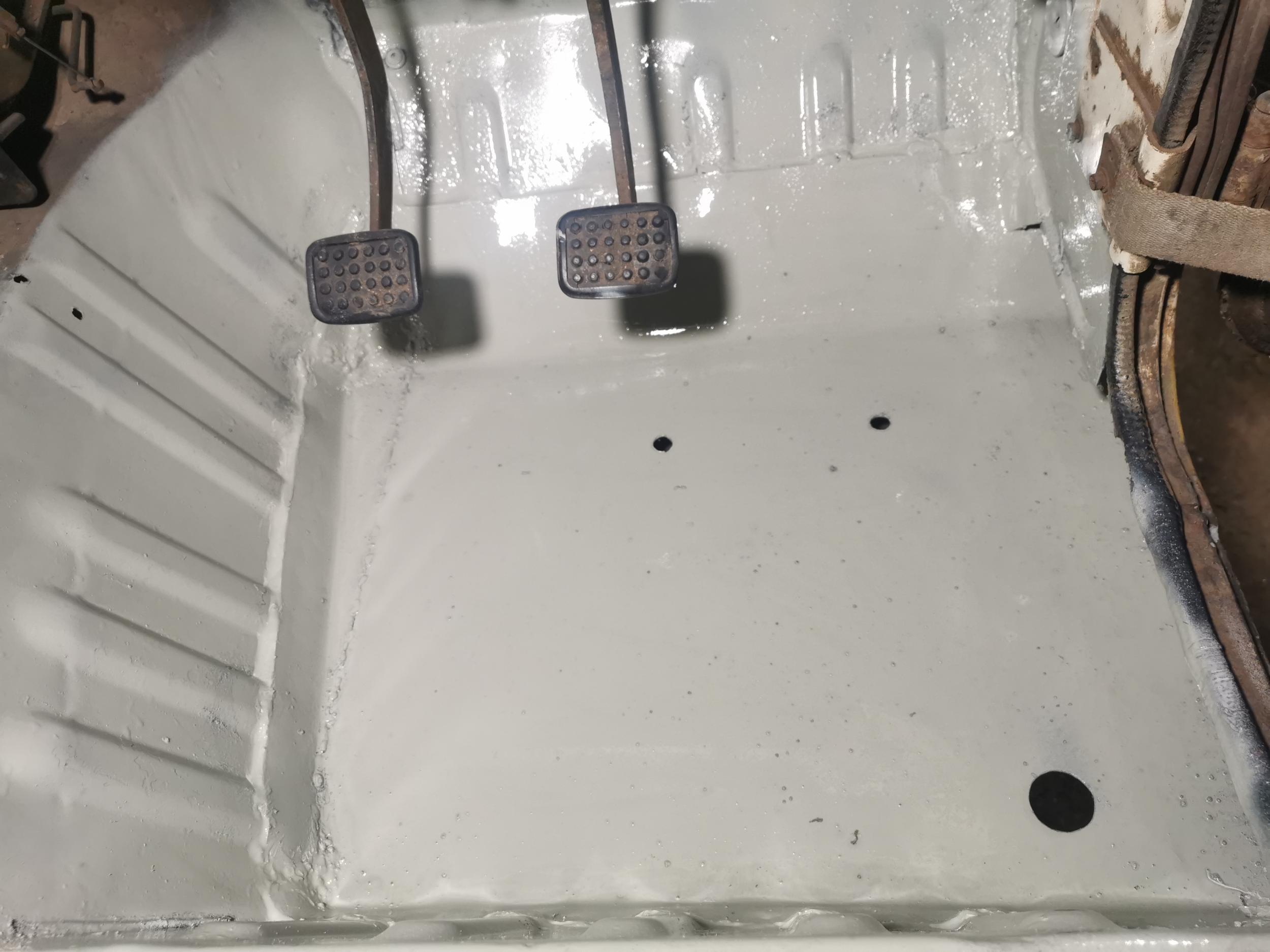

      Решил купить себе сварку полуавтомат. А то не видать мне счастья с жестяными работами🙂

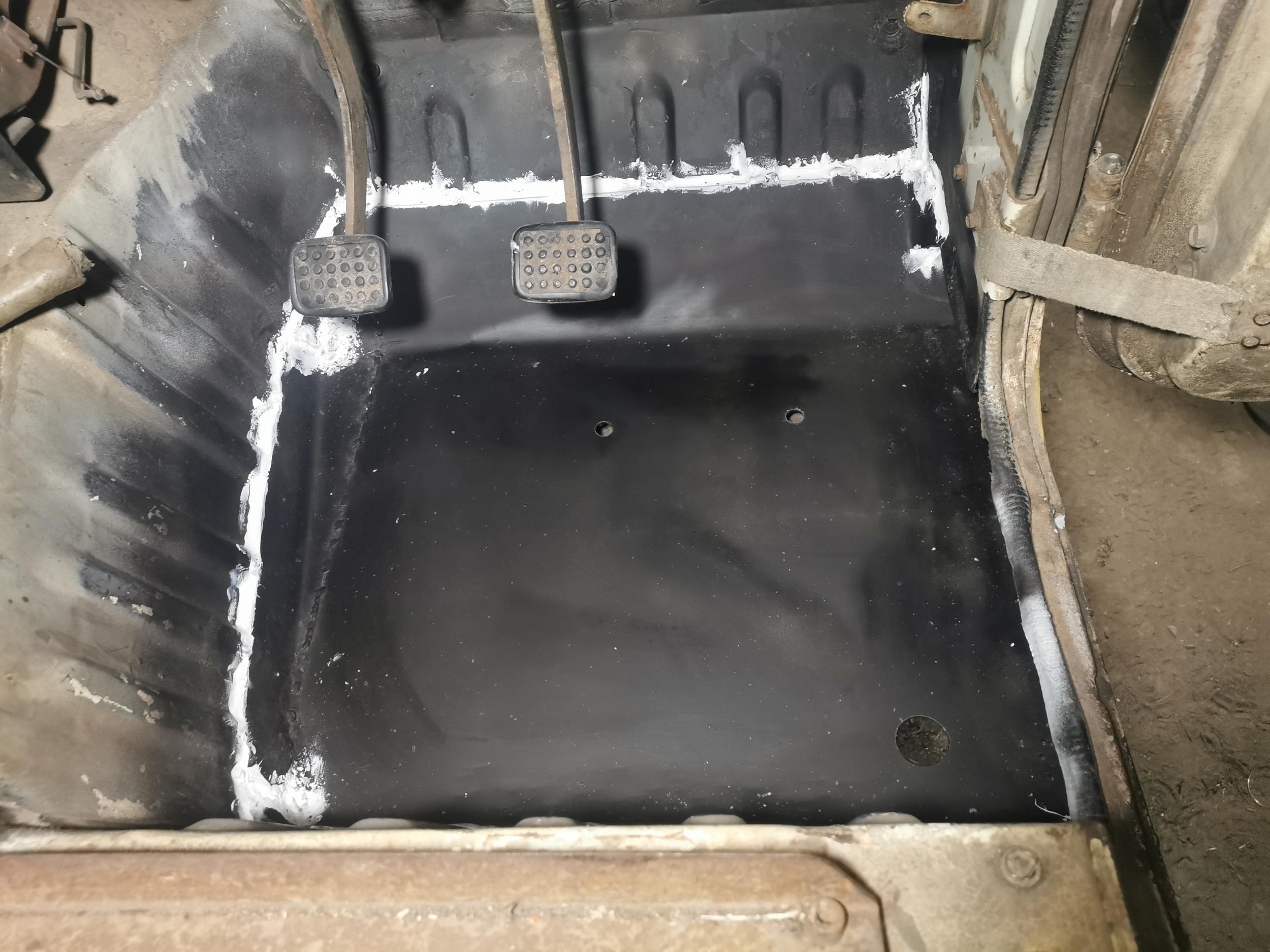

     Ну а появлением сварки понеслось. Давай и полы новые варим, а то ноги через эти уже вываливается.
      Варил полы новые. Швы герметиком проклеил. Пришлось отверстие сливное просверлить и пробку в него приспособить. Боюсь только быстро надоест мне её дёргать каждый раз.
    Надо как в поезде педаль на слив сделать 😁
      Покрасил. Теперь штурман разуваться будет когда в машину садится 😁
    • Откуда: Саратов
      Заварил крылья, в пороги профиль вварил. С нормально сваркой то че не поварить.
      До варю, покрашу, отполирую и с разгону разобью, под окнами отеля..... 😁
