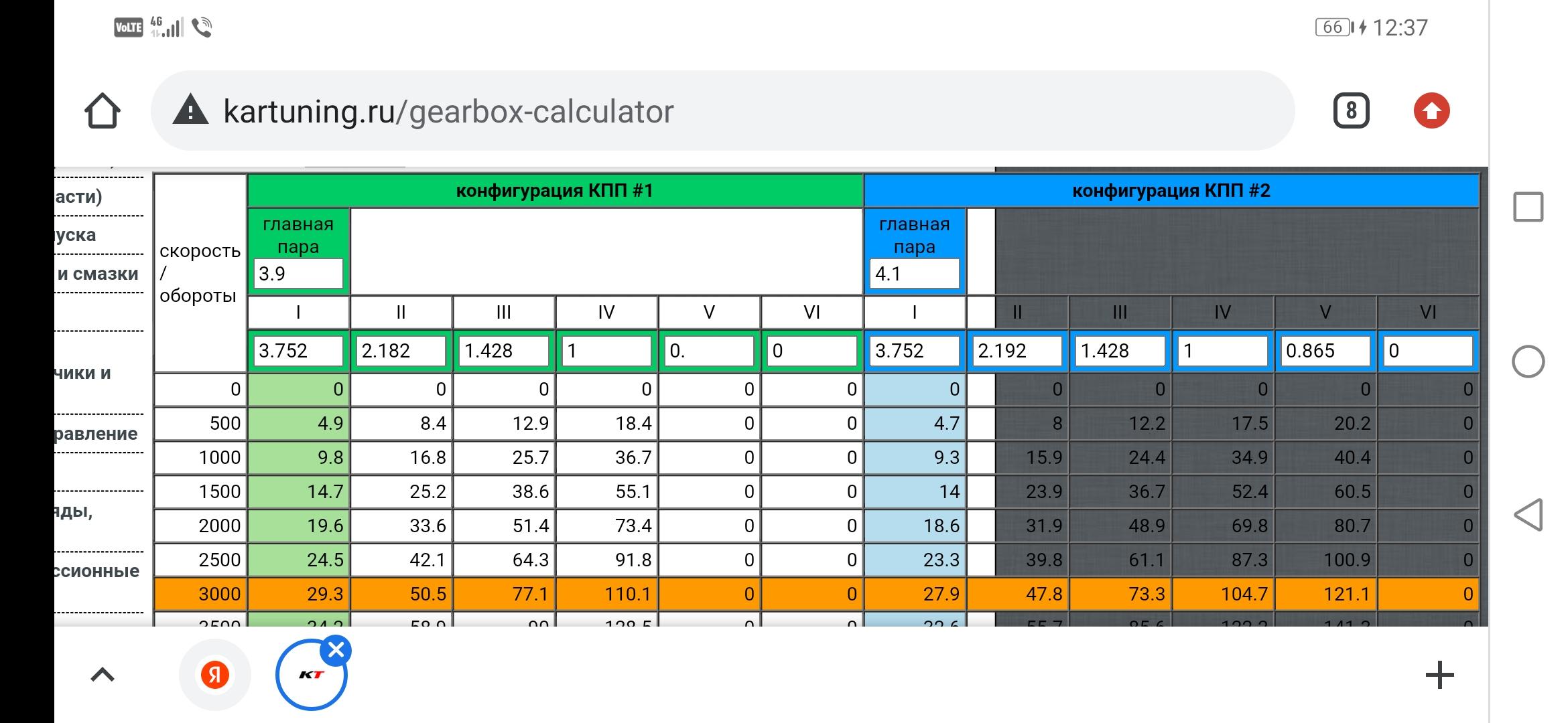

    КПП вместо 4ступ на 5ступ собрались поменять. Но этого все равно не хватит что бы выйти на изначально передаточное число.
      Нашёл программу по пересчёту передаточных чисел
    Планируем поменять пары на 4.1.
    Вот только бы не перестараться. Что бы  потом обратно не менять

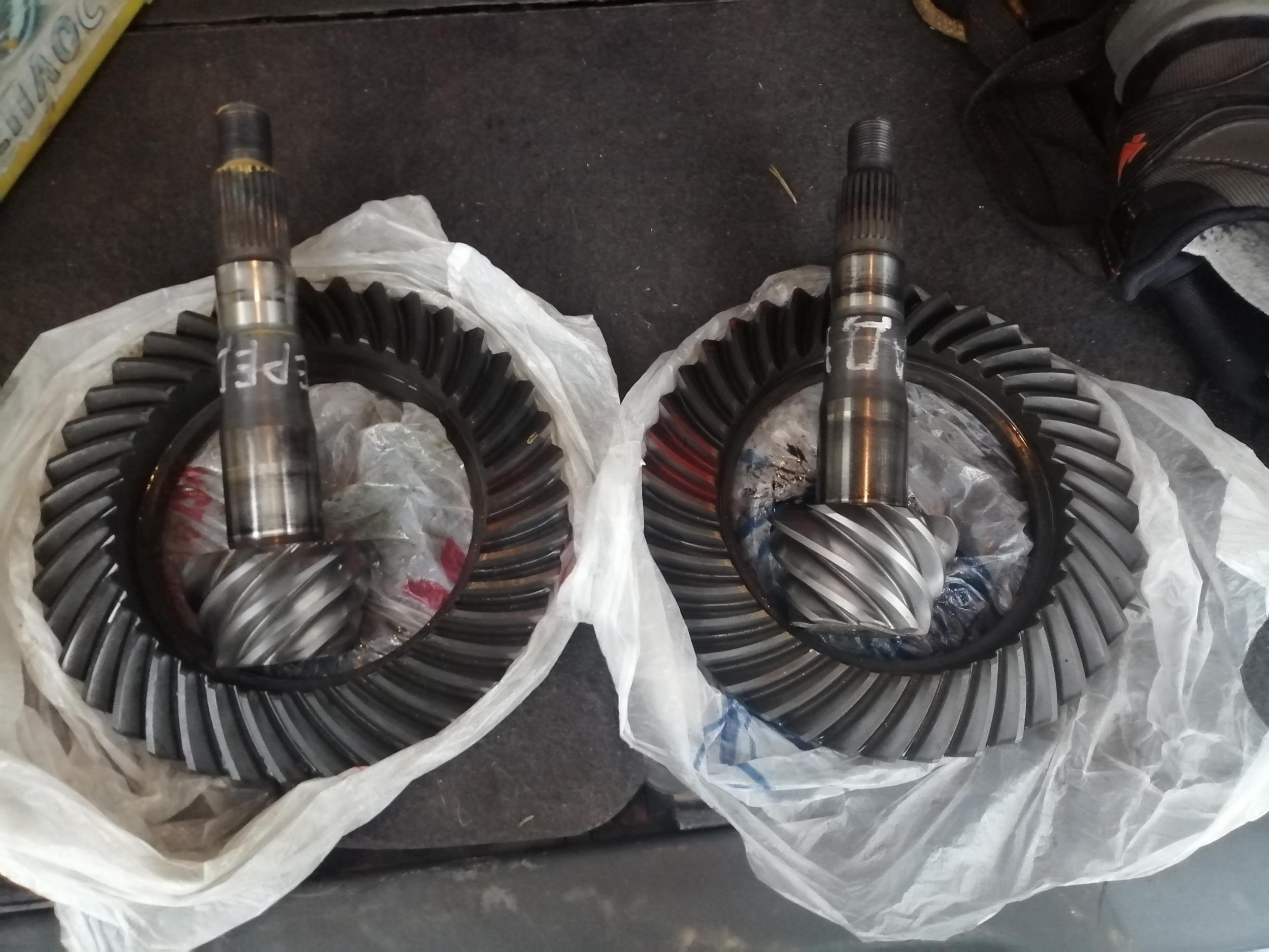

      Надумал пары поменять в мостах, даже с человеком сговорились с форума.
      Вот только оказалось что у меня  пары обе 8" 39 /8  только задняя тонкая, передняя толстая.  А у него перед 7" 41/10 толстая, а задняя как у меня тонкая 8" 41/10.
     Возможно ли к ней найти на передний мост комплект 4.1   8".
       Тут ещё почитал у них хвостовик могут отличаться по количеству шлицов.

     Ни кому на обмен не нужна 4.875 на 4.1. ?
    • Откуда: Саратов
    • Машина: TLC 200 . Близард LD10
      Все таки как я понял у меня передний редуктор High pinion и пара в нем реверсивнвя.
      Соответственно и мне теперь нужна пара 8"  4.1 реверсивнвя.
     Осталось только себе голову заморочить что будет если редуктор High pinion поставить назад то какую пару в него нужно будет?

    ищи у владельцев 80-ок которые занизили пары,с дизелем там в стоке 4.1
    • Машина: TLC100 1HD 35" МКП Sobol NN 4x4
    09.01.2022 в 16:16, Владимир 64 сказал:
    единственную которая в него войдет - переднюю

     Да пары заменить на 4.1 . Задняя отправилась на обмен уже. Переднюю покупать новую придётся.

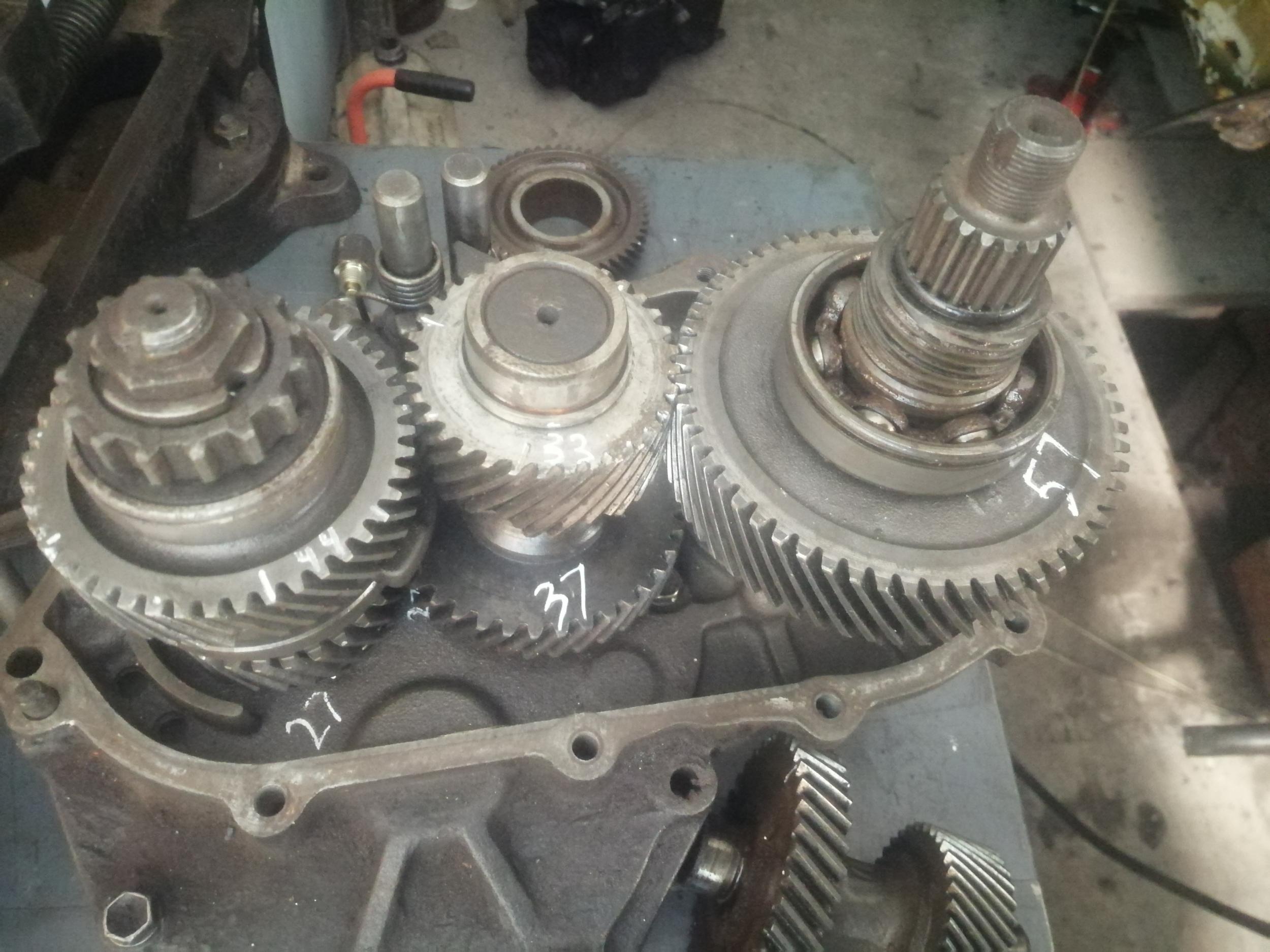

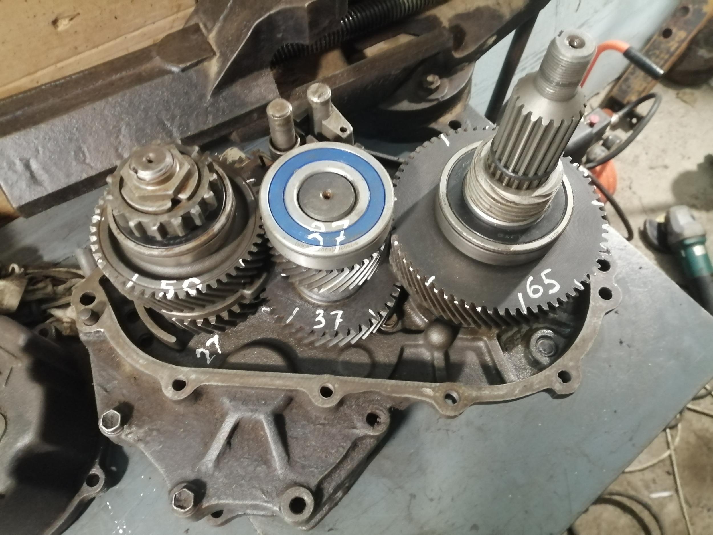

    Собрал раздатку. Это с моими шестернями то LD10. Получилось повышенная 1.3, пониженная 2.4.
    Раздатку мне в догонку с КПП5 отдали. В ней шестерни плохие были поэтому пришлось свои поставить. А были вот такие. Это Дайхатсу Рокки или Близард LD20
    Явно какое-то другое передаточное. Но лучхе или хуже не знаю.
    • Откуда: Питер
    Как на LD10 не знаю а на Рокки повышенная 1,3 по заводу,мне на военных мостах очень мешало
