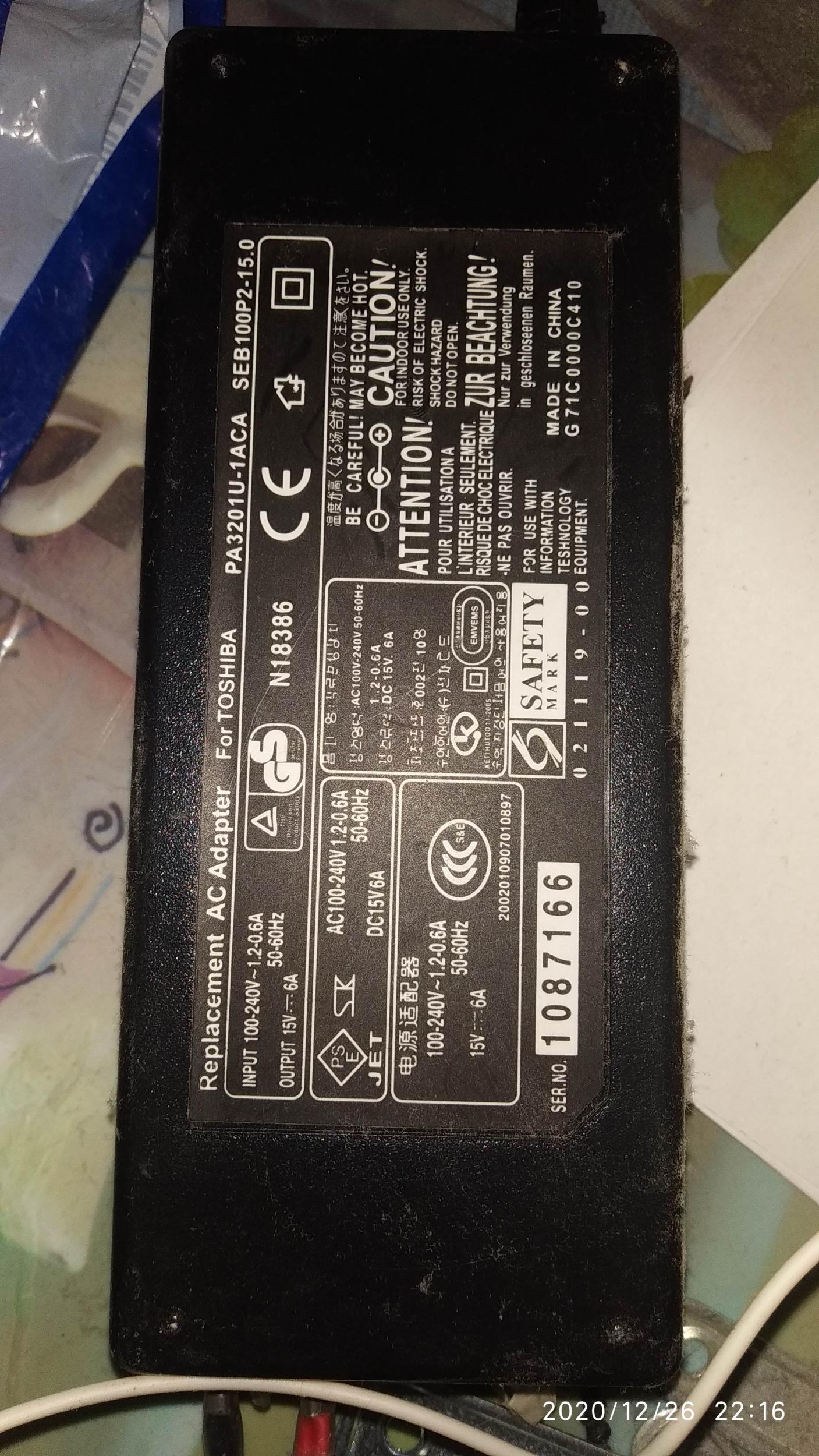

    У меня шуруповерт с одной батарейкой. Её часто не хватает и тогда подключаю блок от старого нота IRU как раз 80Вт. (На фото) Для мелких домашних работ с мебелью хватает. Для задач посложнее с железками использую блок 200Вт от системника(в видосе). Никому ничего не хочу навязать
