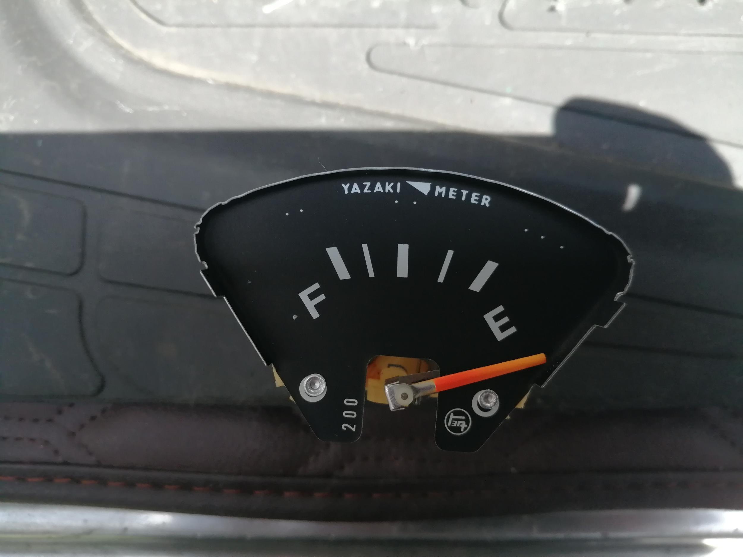

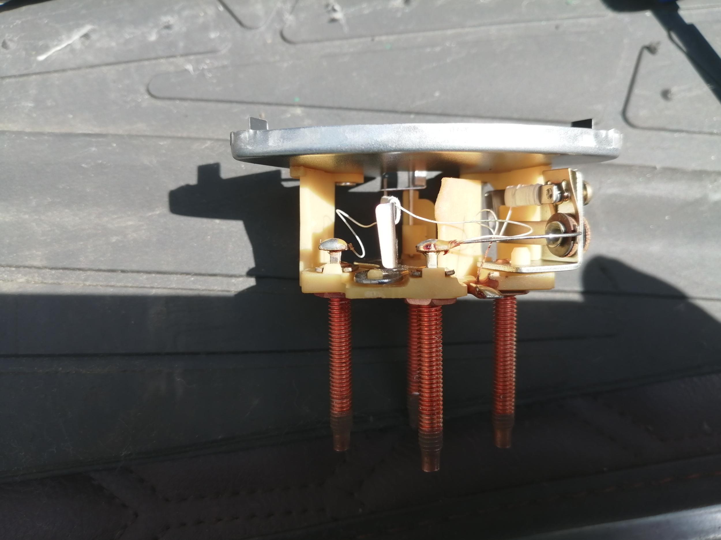

    Всем привет! Получил я на прошлой неделе указатель топлива из Москвы от Олега.Вчера решил все установить. Визуально указатели одинаковые,но на Олеговском присутствует сопротивление в виде черного боченка,на моем же его нет. Стрелка на Олеговском лежит чуть ниже показателя "Е",на моем же в два раза ниже "Е".Установил указатель из Москвы и тишина,,,,стрелка не поднимается( топливный бак заправлен под завязку). Перемыкаю контакты на поплавковом датчике( Стрелка должна в этом случае показывать полный бак) и также тищина- стрелка не двигается. Впадаю в ступор..... При внимательном осмотре своего указателя  замечаю,что пластика,на котором намотана катушка и отвечающая за пересещения стрелки указателя топлива чуть деформирована и видны следы нагрева. Беру тонкие плоскогубцы и подгибаю эту пластину идентично как на московском указателе. Стрелка занимает положение чуть ниже"Е". Ставлю указатель в панель приборов ,собираю всю схему и вуаля- все работает!. При положении поплавка в нижнем положении показывает "Е",при верхнем -"F".  Получается,что датчик в баке и указатель были рабочие. Как такое случилось,что пластинка была деформирована -не знаю. Прежний хозяин говорил,что туда не лазил. Глушителем пережгло провода, которые идут от бака до левого подкрылка,,,,ну пермкнуло их,но тогда бы и показывало полный бак всегда, он устранил перемыкание ,но стрелка как лежала внизу,так я и купил авто с такой проблемой. Причина оказалась довольно простой,но устранил её ,когда в руках оказались два указателя и визуально их сравнил. Почему московский не заработал-буду смотреть. При наличии времени соберу схему на столе- указатель в запасе есть и есть два датчика с поплавками- останется подключить только источник питания на 24 в.
    • Откуда: Иркутск
    • Машина: Ленд Крузер 200 продан,куплен 60 серии

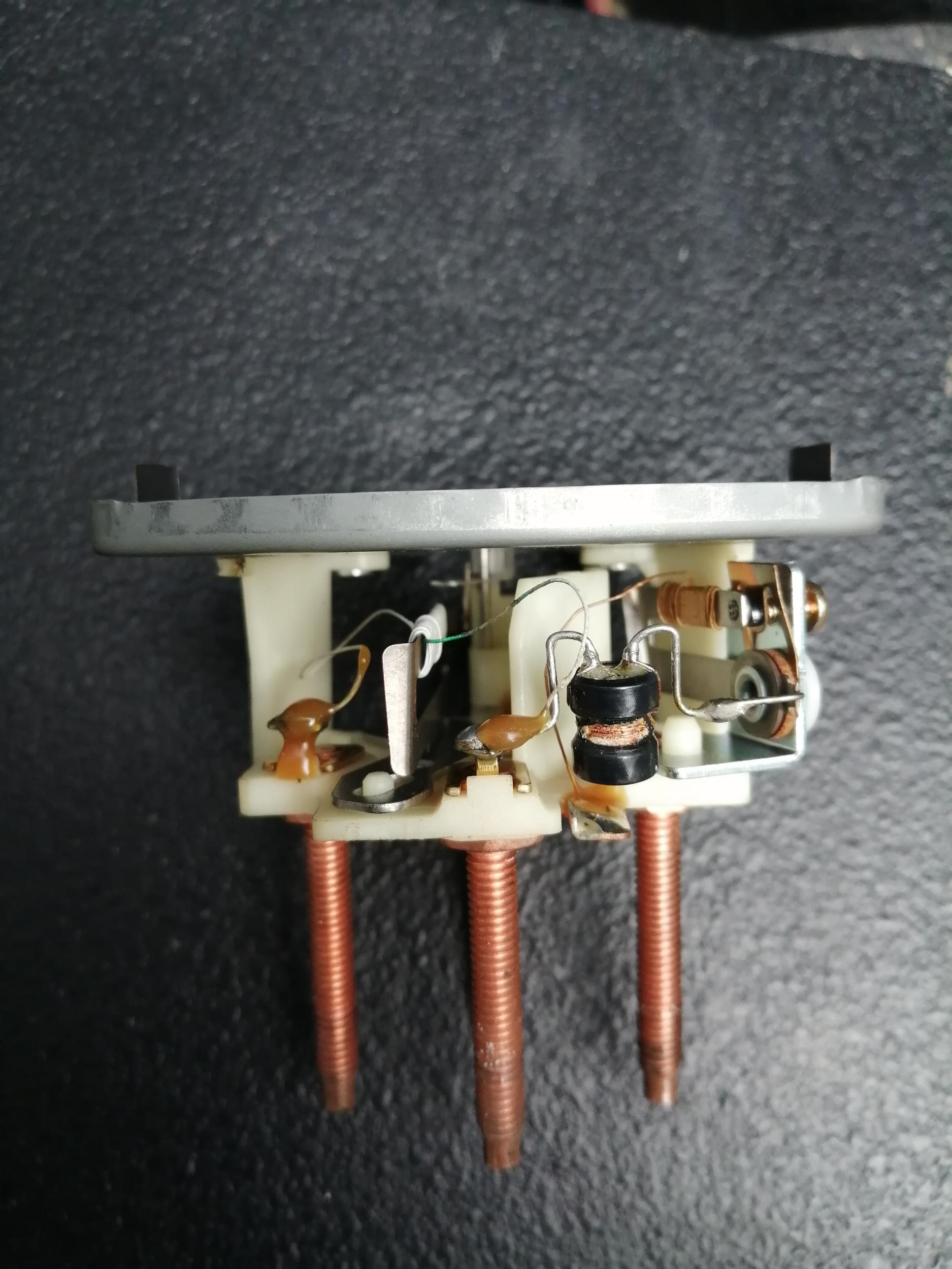

    И вот Датчик,который пришел с Москвы с сопротивлением. Фото лицевой панели не сделал,но в положении выкл,стрелка лежит чуть ниже" Е".

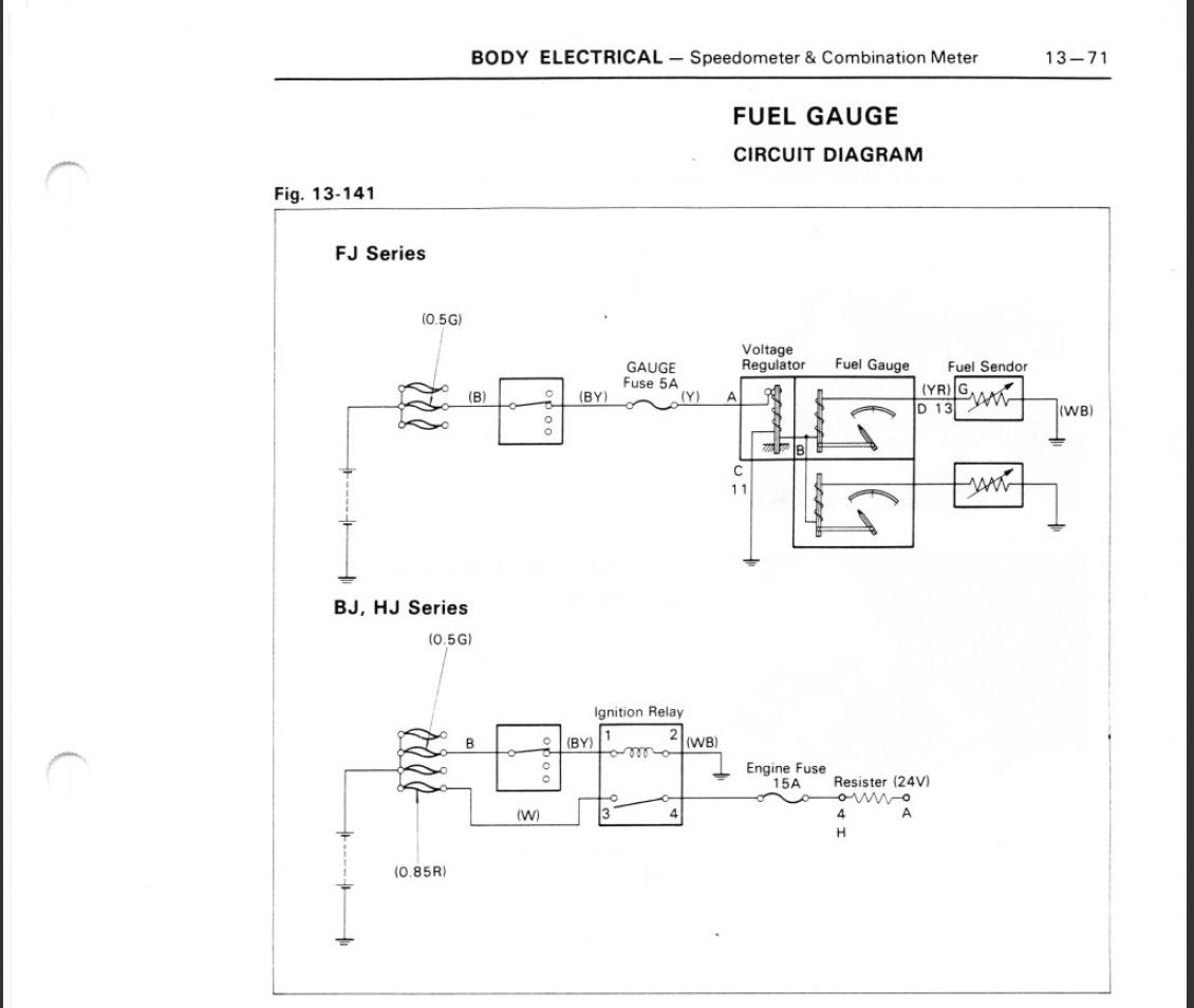

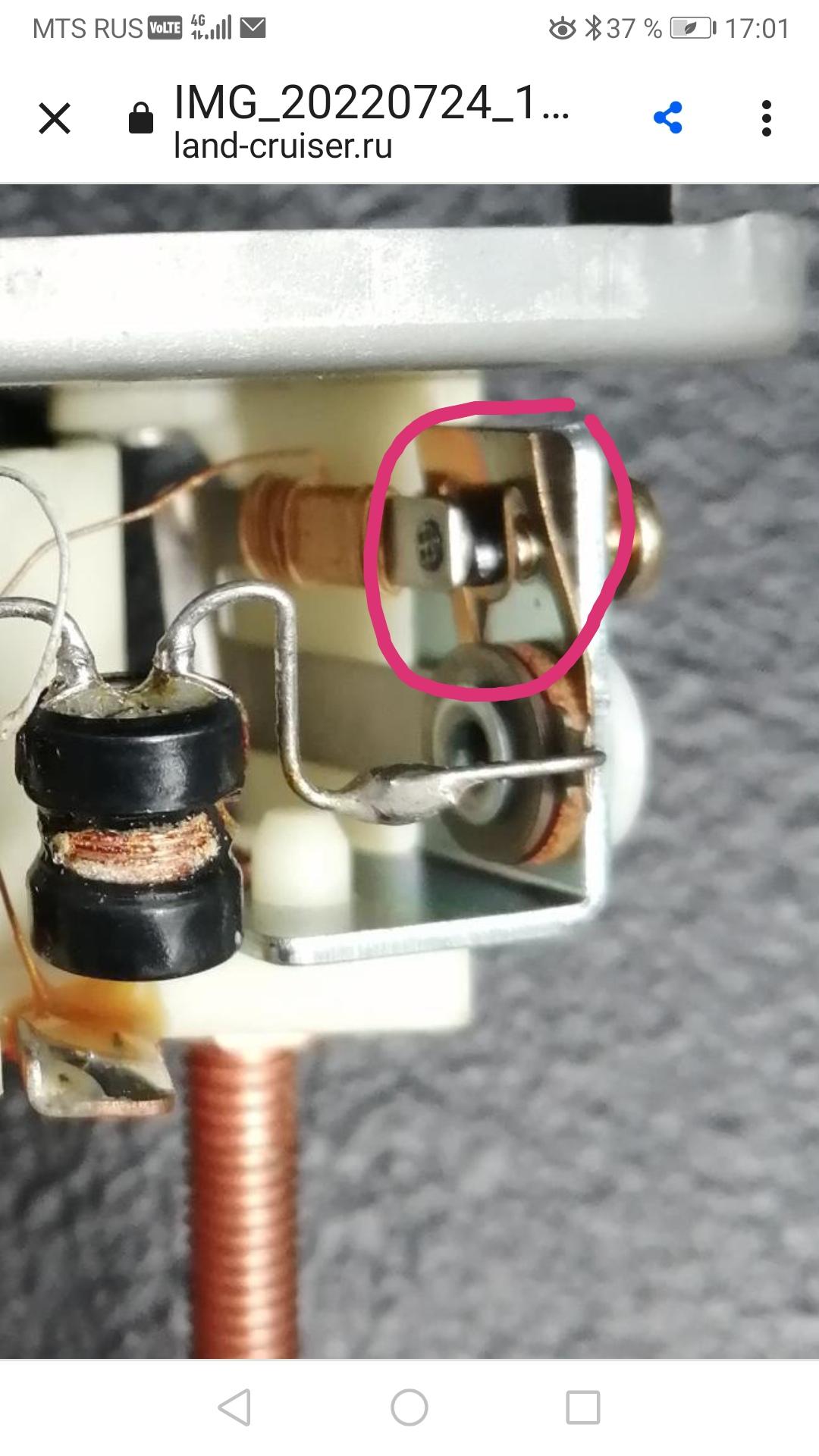

    @Алексей 535 , с правой стороны показометров, что на твоих фотографиях, находится механический регулятор напряжения.
    И обычно хватает контакт мелкой наждачкой терануть, чтобы всё нормально работало.
    На второй фотке более новая версия показометра, добавили дроссель для уменьшения пульсаций стрелок.
    Кстати, этот регулятор ещё и показометр температуры запитывает.
    В особо запущенных случаях обе стрелки ведут себя неадекватно при проблемах с регулятором напряжения.

    28.07.2022 в 13:43, VictorV сказал:
    @Алексей 535
    О! Про стрелки очень актуально.
    Я правильно регулятор напряжения обвел, Виктор? )
    25.07.2022 в 05:18, Алексей 535 сказал:
    Дай картинку какую-нибудь, Алексей.
    Потомки будут благодарны).

    @oleg-71 , да правильно.
    Такие регуляторы применялись на многих машинах восьмидесятых годов, не только на тойотах.
    В теории можно заменить интегральным линейным стабилизатором, но греться сильно будет.
    Импульсный регулятор более эффективный, но всё равно городить огород... :wow:
    Если правильно помню, то напряжение выходное чуть больше восьми вольт.
    • Машина: TLC-60, Hilux LN166
    Ага, спасибо.
    Пошёл за шкуркой "нулевкой")).
