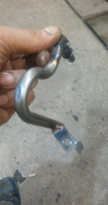

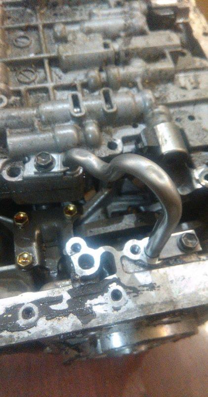

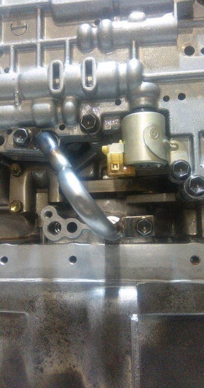

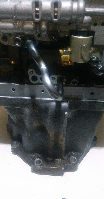

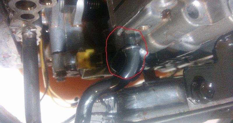

    Скорее всего трубка вниз съехала U-образная,- у меня в прошлом году вроде, так было-приехал в магазин, за продуктами=выхожу и .. не могу назад стронуться, еле еле как то удалось на нейтрали тоже едет вперед ..  ужжасс,.. турборежим чтения форума всю ночь.. танцы с бубном.. снимаю акпп и в Павлово  отсылаю к Сергею.. слетела трубка U образная-она оказывается почти никак не крепится дополнительно, усилили крепеж=приварил Сергей аккуратно дополн\кронштейны, чтоб болтиками крепить. Можно, кажется, на машине , сняв поддон, но с имеющим опыт товарищем, все починить.

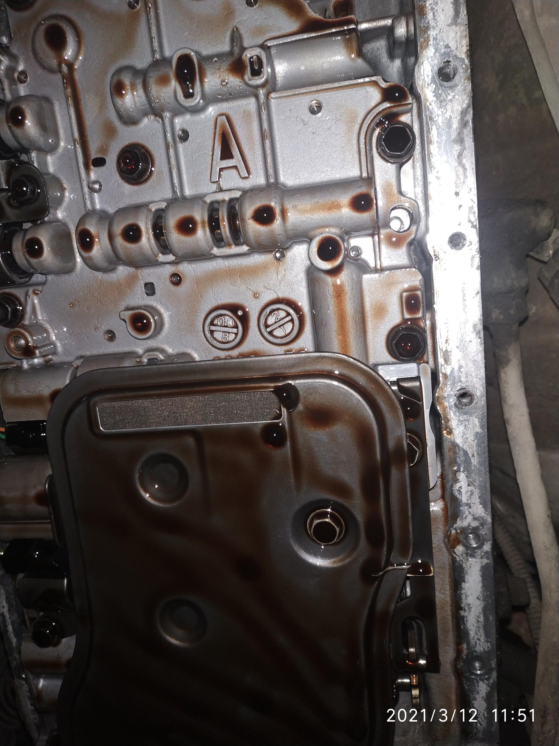

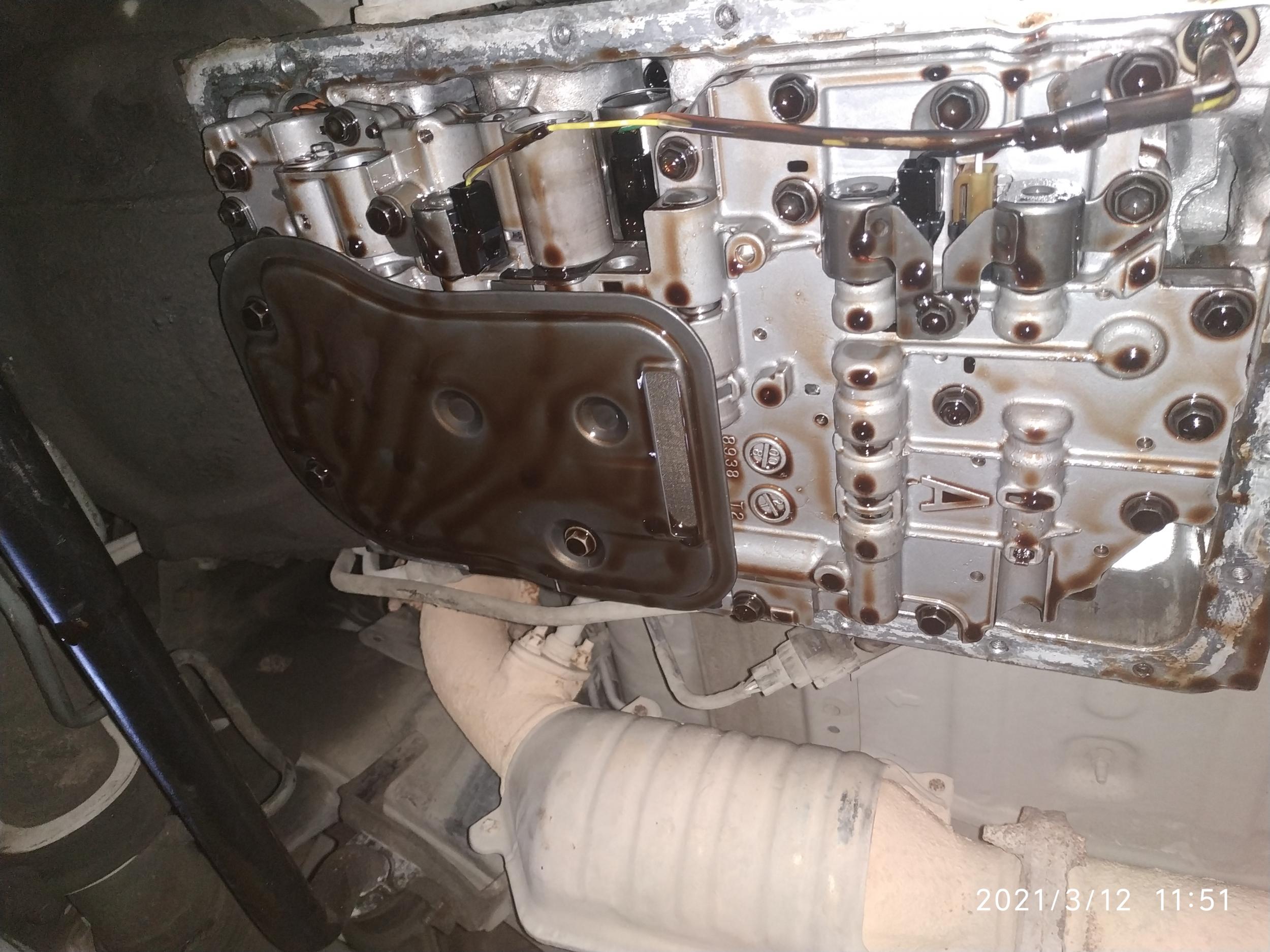

    Вскрыл коробку на месте - указанную трубку не нашел. Может ещё надо дальше вскрывать? IMG_20210312_115113.thumb.jpg.0bc5b6899cc0f9ac8ea48f0ac8c2fbcf.jpg

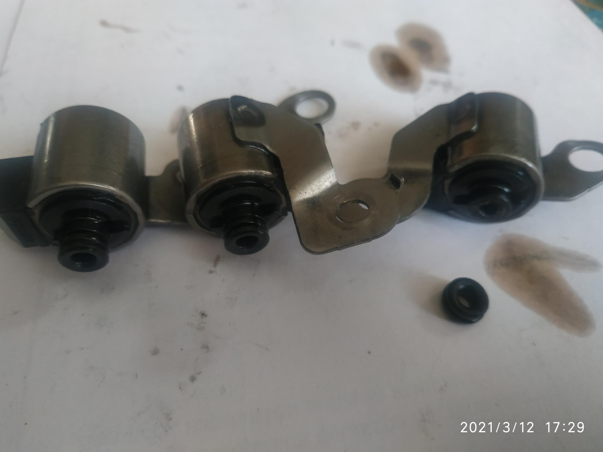

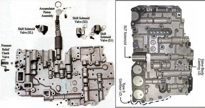

    Снял фильтр и соленоиды. И вот в одном из соленоиде обнаружил что носик его был сломан и его садили на клей. Еле отковырнул оставшийся внутри его носик. Это может быть причиной моей проблемы, может кто из опытных подскажет?
    Измерил сопротивления обмоток соленоидов, получилось: 12.5, 12.8 и 12.9. Вроде все живые, за исключением носика у одного из них. :)
    Согласно схемы это шифт-соленоид S1.

    При подаче напряжения соленоид SL не щелкает, его стержень внутри свободно двигается назад-вперед. Как будто  отломалась возвратная пружина. Так и должно быть или он тоже по замену?
    Ещё один вопрос - где их достать? S1 и SL. :)

    В общем, даю оперативный ответ. Соленоиды поменял, вперёд едет ещё увереннее, чем было раньше. Задней скорости как не было, так и нет. На Р и N тоже вперед бегает. Не трогал гидромозг, вот думаю надо было и его снять промыть хотя бы. Какие пожелания или прогнозы что менять в будущем..
