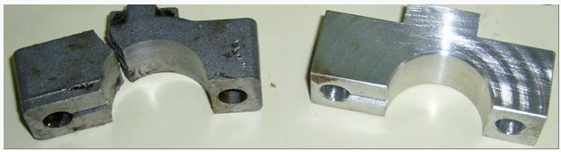

    Ну есть еще вариант. Купить бугеля (крышки) на разборке, скинуть голову, отвезти в контору по расточке двигателей. Там шлифанут плоскость и расточат постель распредвала.
    • Откуда: Moscow
    • Машина: Surf130
    Их сделать не проблема, вопрос только в цене. Если две крышки с подгонкой будут стоить меньше бошки, то можно сделать.

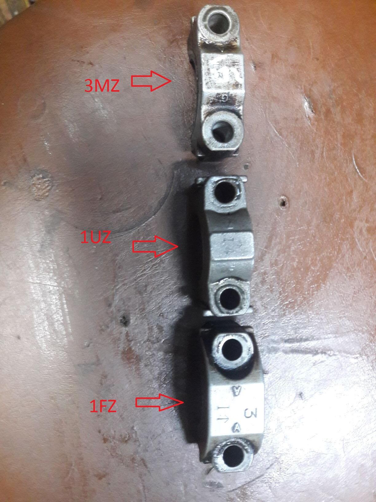

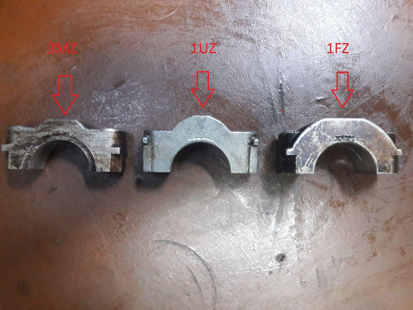

    Не знаю как на дизелях заменяемость (у мну мигрень и рвота на соляру ) , может быть так же  как на бензинках ?
    Пример с зажигалок на фото .

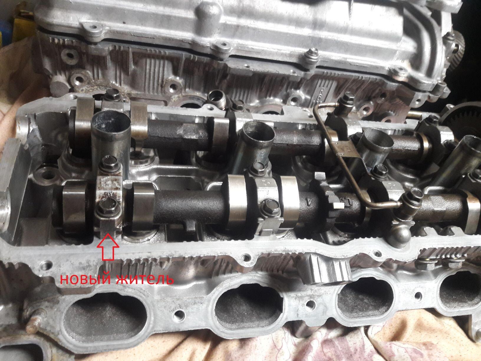

    Я своими шаловливыми ручками кулебячил  . Распредвалы рабочие , шейки 1FZ , 1UZ ( 2UZ головки не стал разбирать лежат упакованные , наверняка тоже самое ) 27мм минус 3 сотки . Распредвальные бугеля садятся на направляющие головок с одной на другую как будто там рождены ( но это не значит что не зажмёт или на оборот ) .
    На голове 5 бугель новый квартирант , чуть шлифованный и пройденный развёрткой ( инструмент спецом изготовлен ) , моя гбц живёт после такой же кулебяки уже 5лет ( пробег не большой 60-70тыс км ) .

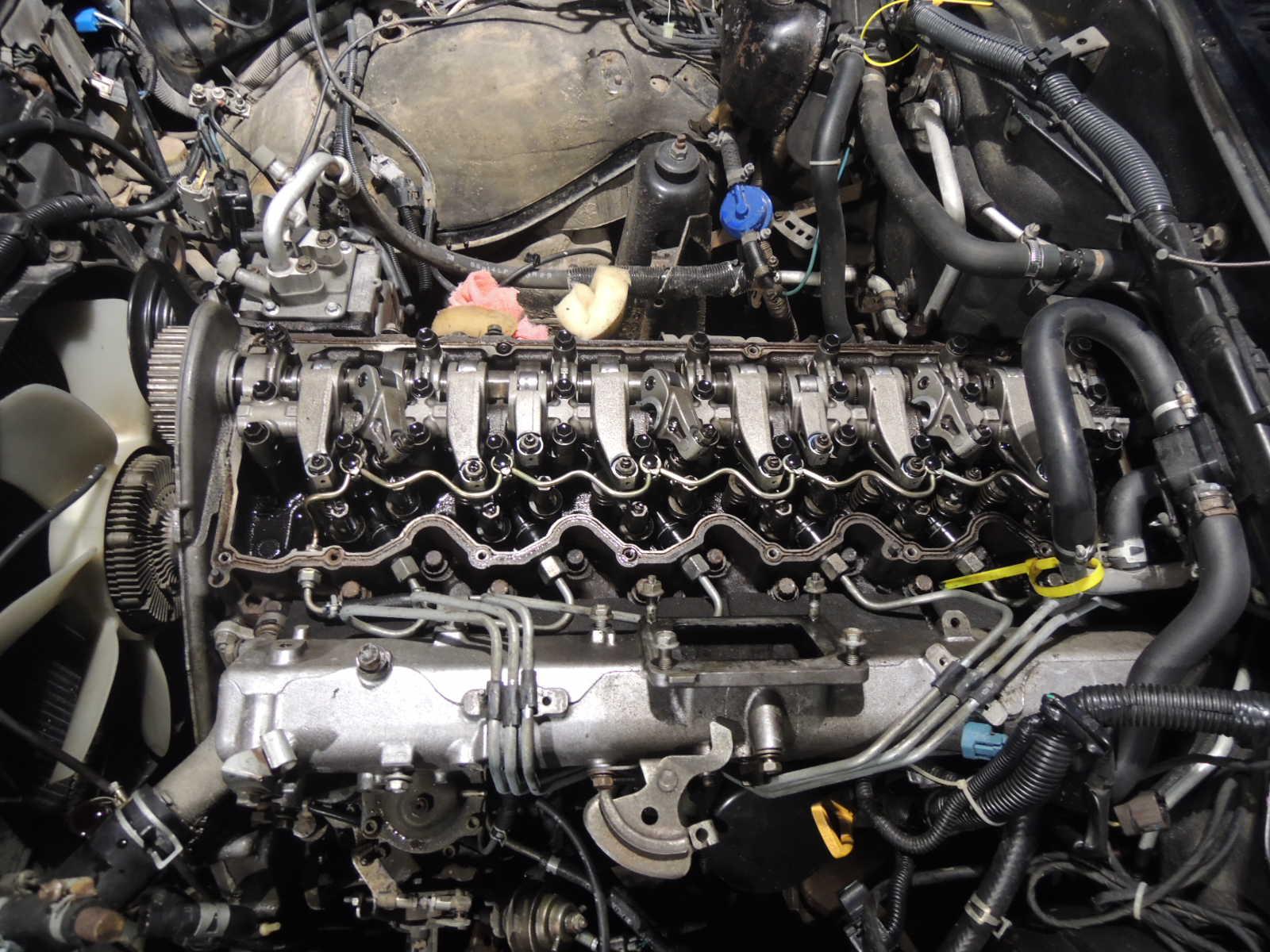

    Лопнули они потому, что я пяток лет назад глушил ЕГР и снимал ГБЦ, а в ноябре у меня слетел ремень ГРМ, вследствии того, что открутился, посаженный на герметик, болт, крепления натяжного ролика ремня и далее все по посыпалось, включая и лопнутые две крышки. ГБЦ еще не снял, не успел, вот фото. Какого хрена он открутился, не понимаю, На носу былв замена ремня, и вот, не успел ((( Маленькие рокеры лопнули все. Вот теперь ищу ...977738717_DSCN03291.thumb.JPG.d0f148582616f670bde7f6ca31850ee2.JPG
    Изменено пользователем Бурал
    Жесть.... Тогда сначала надо снять голову и оценить масштаб бедствия, а потом уже принимать решение. Всё больше просится покупка ГБЦ от FTE в сборе.
