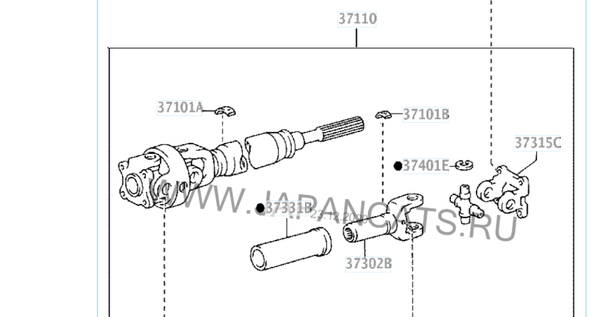

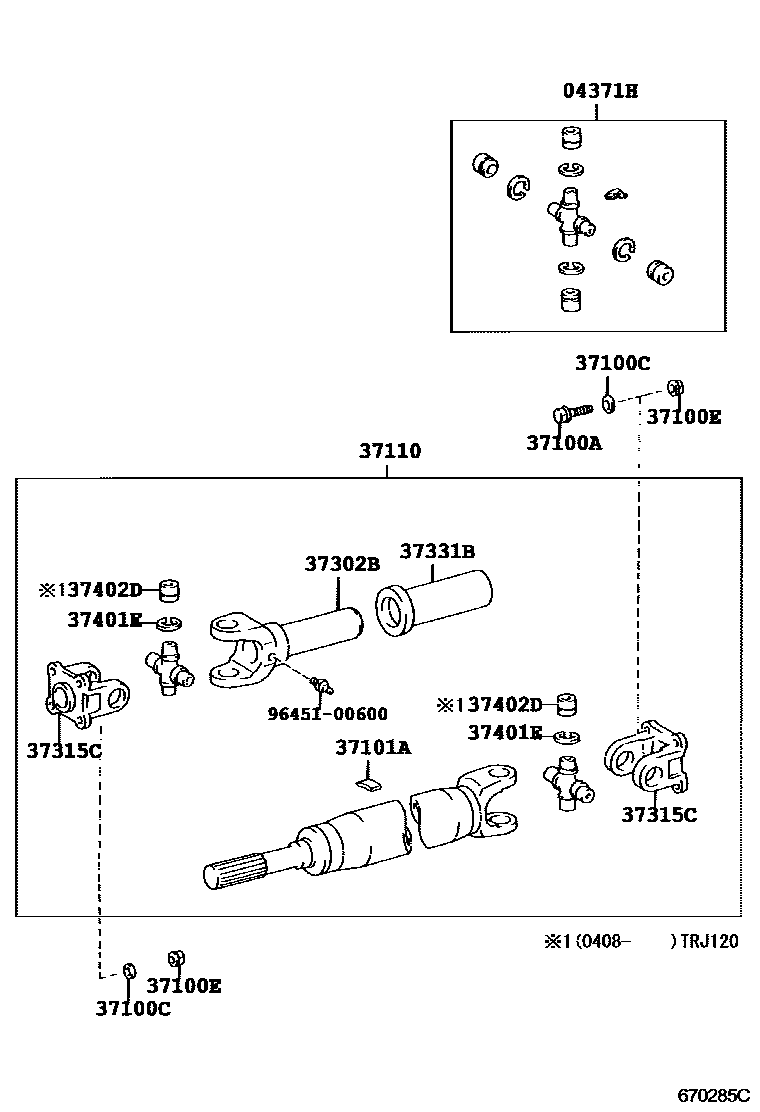

andrey105n 25 Откуда: УКРАИНА Машина: LAND CRUISER105 #5 Опубликовано: 23 декабря 2020 7 часов назад, AZIAT сказал: без переделки фланцев и кардана никакой . А так донором можно использовать задний от 95 , 120 , 185 . Андрей ,судя по фото с интернета на карданах прадо 120 нет шарнира гука. Может ошибаюсь. Вверх Поделиться сообщением Ссылка на сообщение Поделиться на других сайтах
AZIAT 4 385 Откуда: Сочи Красная Поляна Машина: УАЗ Василий и LX570 #6 Опубликовано: 23 декабря 2020 4 минуты назад, andrey105n сказал: судя по фото с интернета Лучше такую инфу проверять в каталоге У меня такой кардан на Неваляторе стоял. Вверх Поделиться сообщением Ссылка на сообщение Поделиться на других сайтах
andrey105n 25 Откуда: УКРАИНА Машина: LAND CRUISER105 #7 Опубликовано: 23 декабря 2020 Номер я взял из оригинального каталога и уименя вот такая картинка открывается Вверх Поделиться сообщением Ссылка на сообщение Поделиться на других сайтах
AZIAT 4 385 Откуда: Сочи Красная Поляна Машина: УАЗ Василий и LX570 #8 Опубликовано: 23 декабря 2020 Так это передний , а надо задний смотреть . Вверх Поделиться сообщением Ссылка на сообщение Поделиться на других сайтах

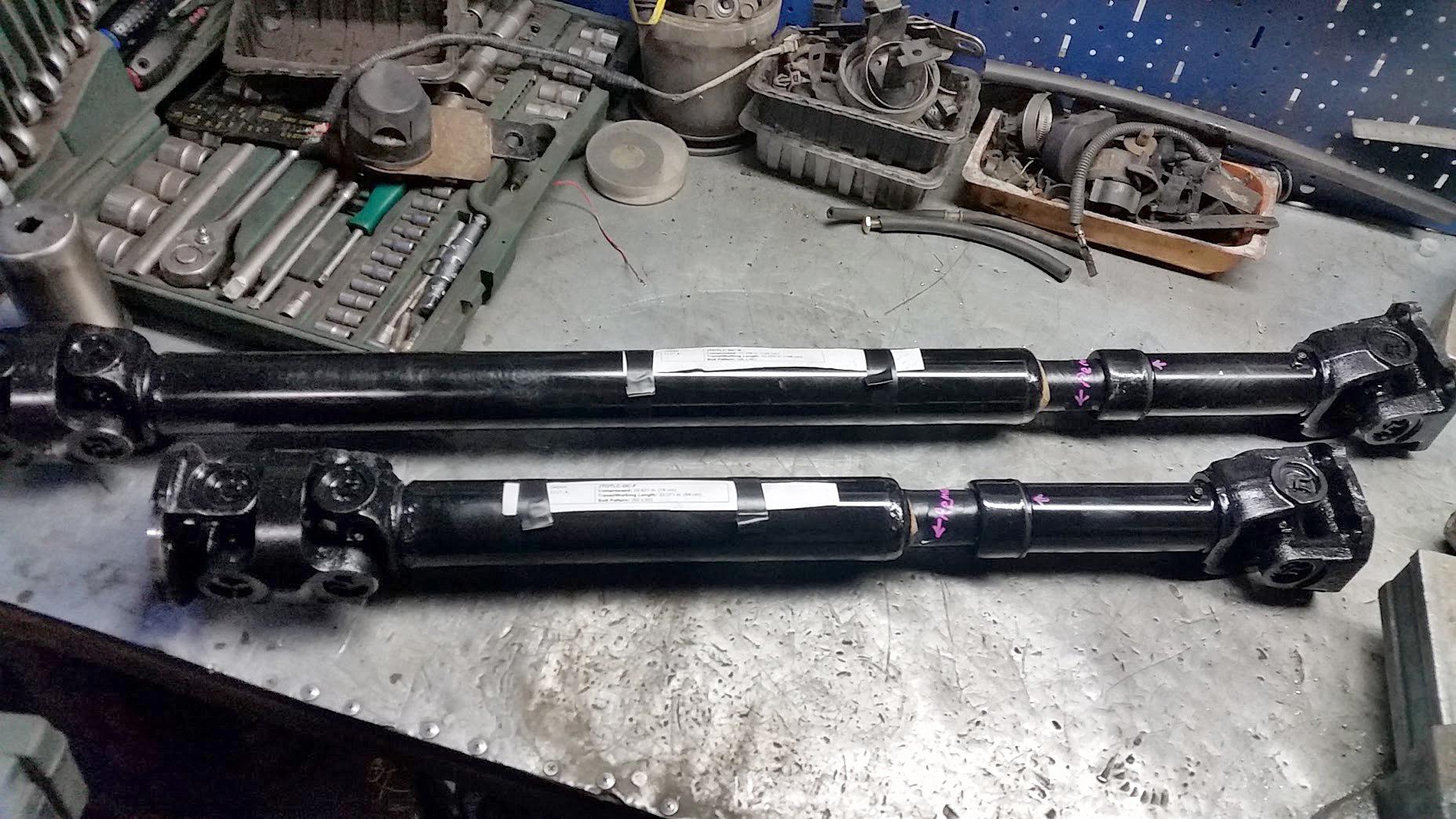

AZIAT 4 385 Откуда: Сочи Красная Поляна Машина: УАЗ Василий и LX570 #12 Опубликовано: 24 декабря 2020 @G-class А чего шлицы по мощнее не поставил на карданы ? Эти же твой мотор в бараний рог загнет. Вверх Поделиться сообщением Ссылка на сообщение Поделиться на других сайтах

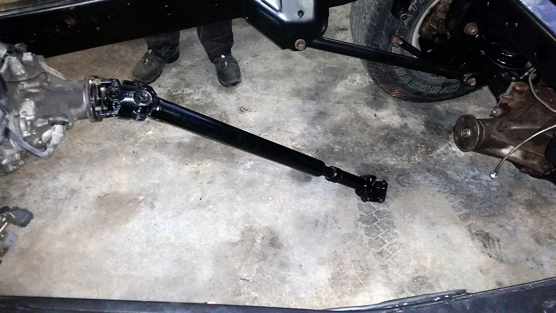

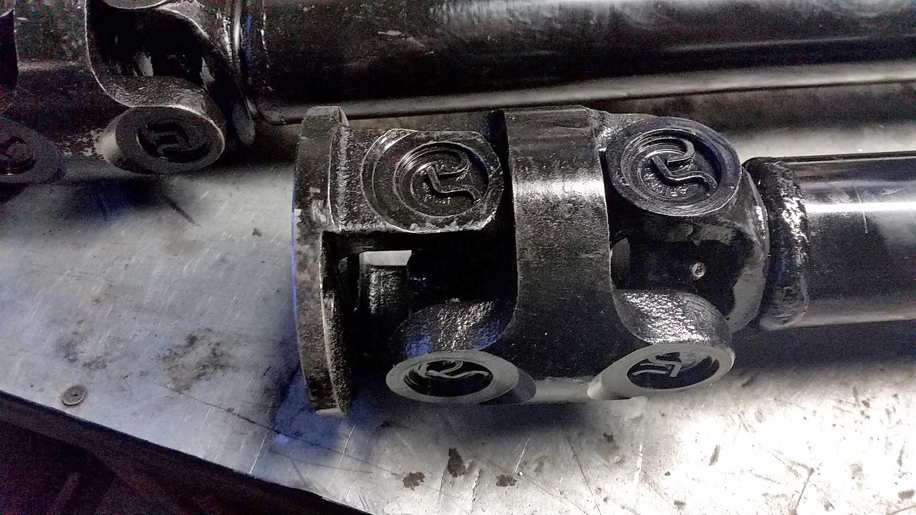

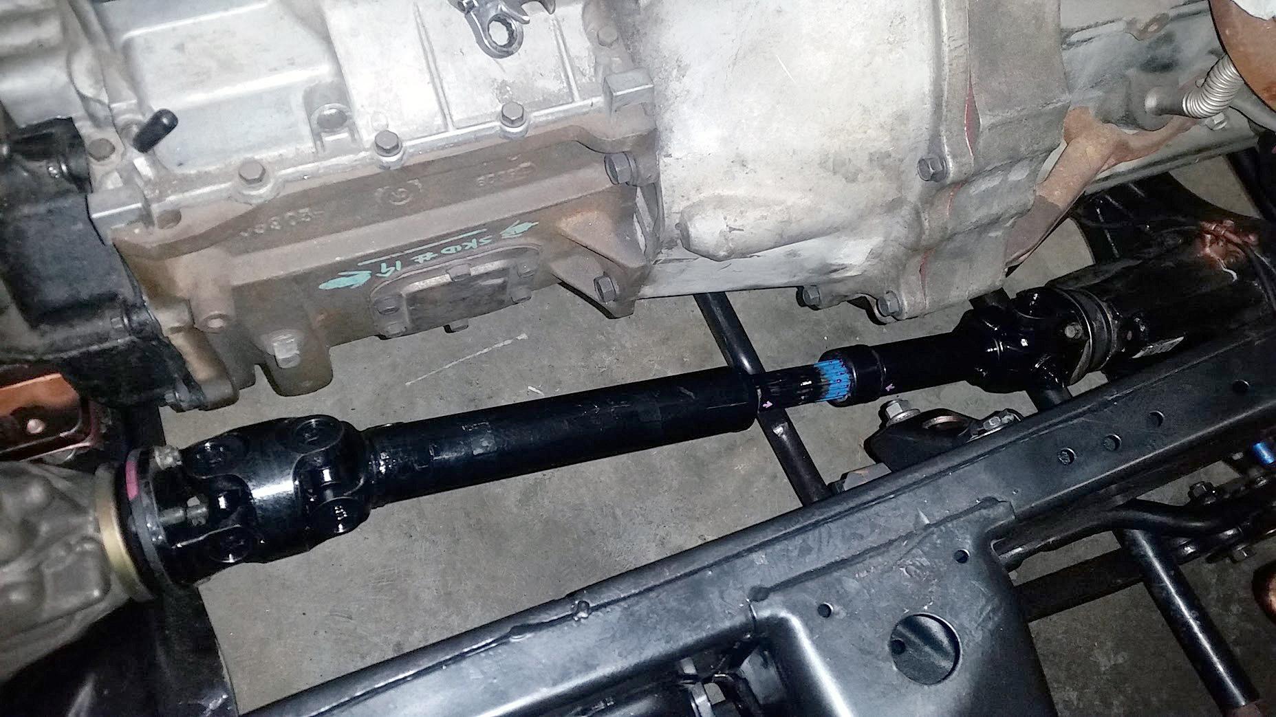

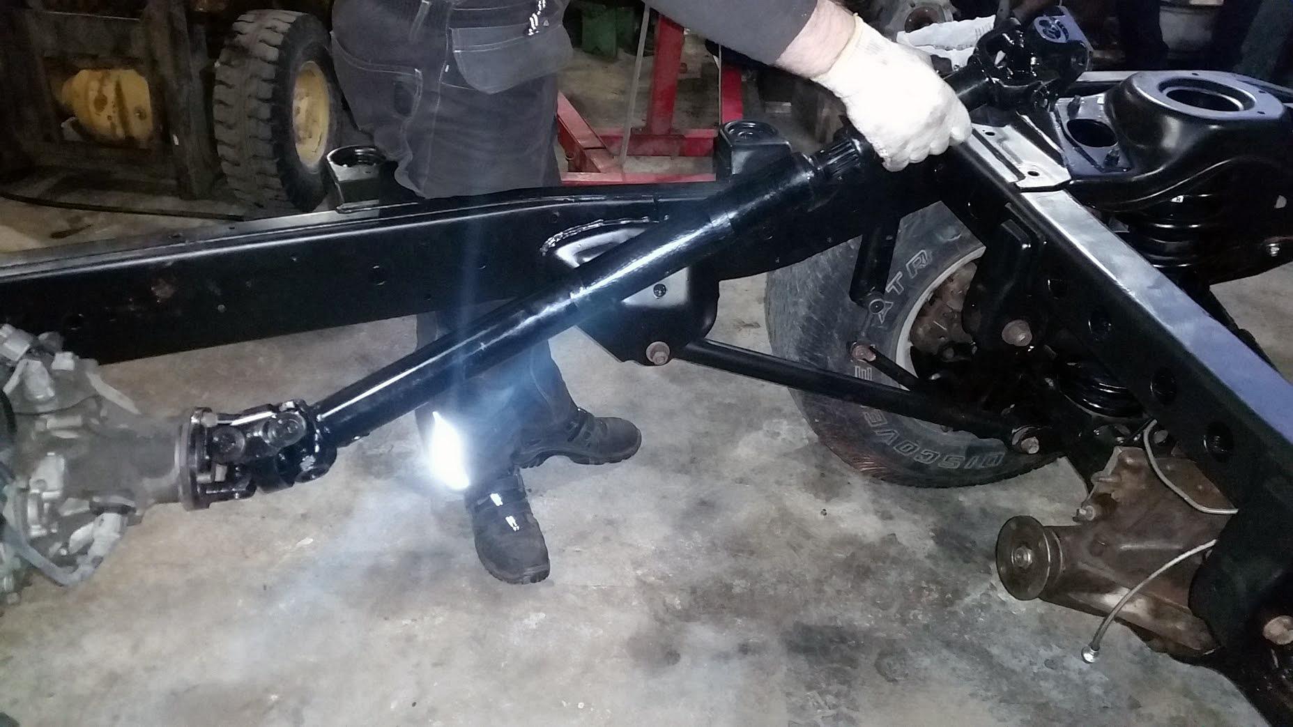

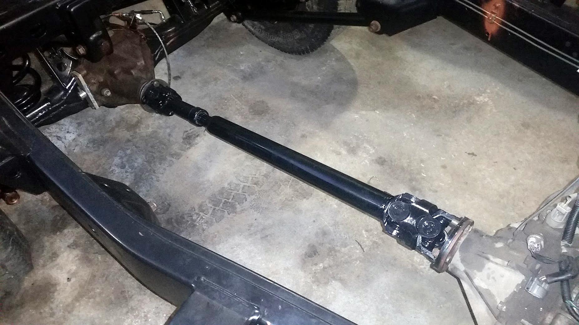

Шевген 109 Откуда: Нижневартовск Машина: "Громила" TLC-80, GX, 1-HZ, ГП5,29, 38"TSL, 5" Suspension Lift, Резанные арки. #13 Опубликовано: 25 декабря 2020 (изменено) 24.12.2020 в 03:51, G-class сказал: После установки шарнира обязательно довернуть мост на раздатку, т.е. на крестовине у морковки должно быть 0 град. Так установка кардана с гуком как раз и избавляет от необходимости параллелить фланцы моста и раздатки. 11 часов назад, AZIAT сказал: @G-class А чего шлицы по мощнее не поставил на карданы ? Эти же твой мотор в бараний рог загнет. На фотках у G-class американский кардан от tattons drive shaft. Там мощная и длинная шлицевая, труба кардана со стенкой 7.5мм, а сам гук от американских авто. А тойотвские гуки на 80-ке почему-то не живут, хоть там и шар больше. Изменено 25 декабря 2020 пользователем Шевген Вверх Поделиться сообщением Ссылка на сообщение Поделиться на других сайтах
G-class 101 Откуда: Москва Машина: TLC 105 ISB6.7 / TLC 71 KZTE/ TLC 72 KZT / TLC 70 KZT / VW Touareg 3.0 #14 Опубликовано: 25 декабря 2020 (изменено) 15 часов назад, Шевген сказал: Так установка кардана с гуком как раз и избавляет от необходимости параллелить фланцы моста и раздатки. А ни кто и не говорит, что их нужно параллелить!!!! Я говорю, о правильной работе связки ГУК-КРЕСТОВИНА. Иначе опять вибрации, поломки и т.п. см. внимательно два последних фото!! Весь угол на ГУКе, а далее 0. На двух мостах. Тишина в раздатке и отсутствие вибраций на любых скоростях... 24.12.2020 в 20:39, AZIAT сказал: А чего шлицы по мощнее не поставил на карданы ? Эти же твой мотор в бараний рог загнет. Чуть ниже уже ответили. Все верно. В ТТХ к кардану я давал момент ДВС. Изменено 25 декабря 2020 пользователем G-class Вверх Поделиться сообщением Ссылка на сообщение Поделиться на других сайтах
