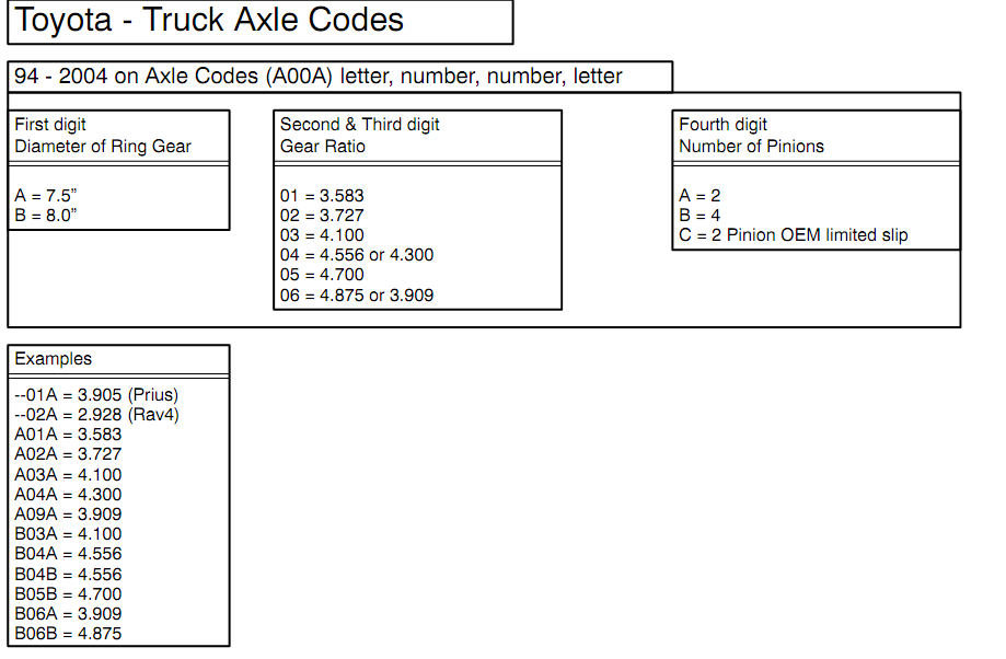

Surfvedu 0 Откуда: Республика Тыва, г. Кызыл Машина: Toyota Hilux Surf 185 #26 Опубликовано: 13 апреля А вот знает кто нибудь, что означает на шильдике под капотом информация про АКПП А340F A05A. Интересует именно А05А. И в чем отличие например от А04В? Вверх Поделиться сообщением Ссылка на сообщение Поделиться на других сайтах
Eugene63 439 Откуда: Санкт-Петербург, Калининский район, ул. Вавиловых Машина: TLK 80 VX 1992г 1HD-T АКПП HDJ81V-RNPEX #27 Опубликовано: 13 апреля 5 часов назад, Surfvedu сказал: А вот знает кто нибудь, что означает на шильдике под капотом информация про АКПП А340F A05A. Интересует именно А05А. И в чем отличие например от А04В? Здесь информация по редукторам тойоты Вверх Поделиться сообщением Ссылка на сообщение Поделиться на других сайтах
