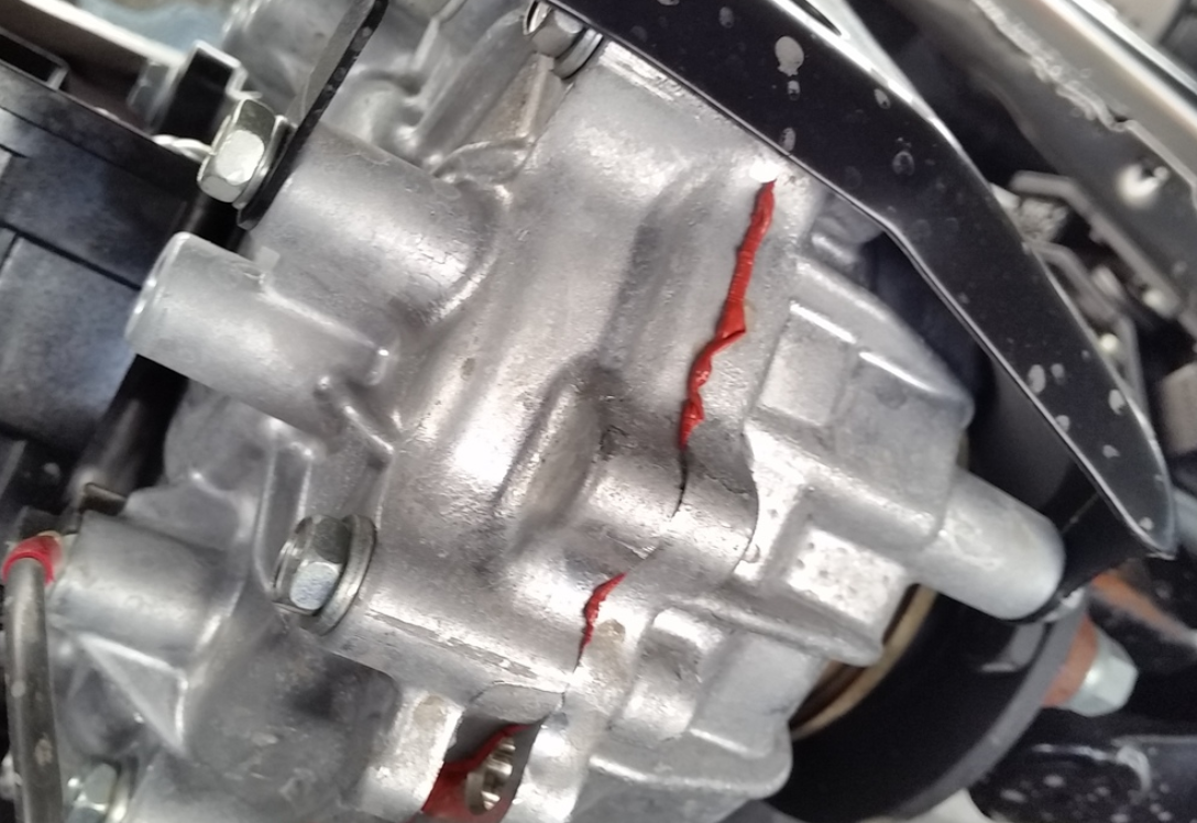

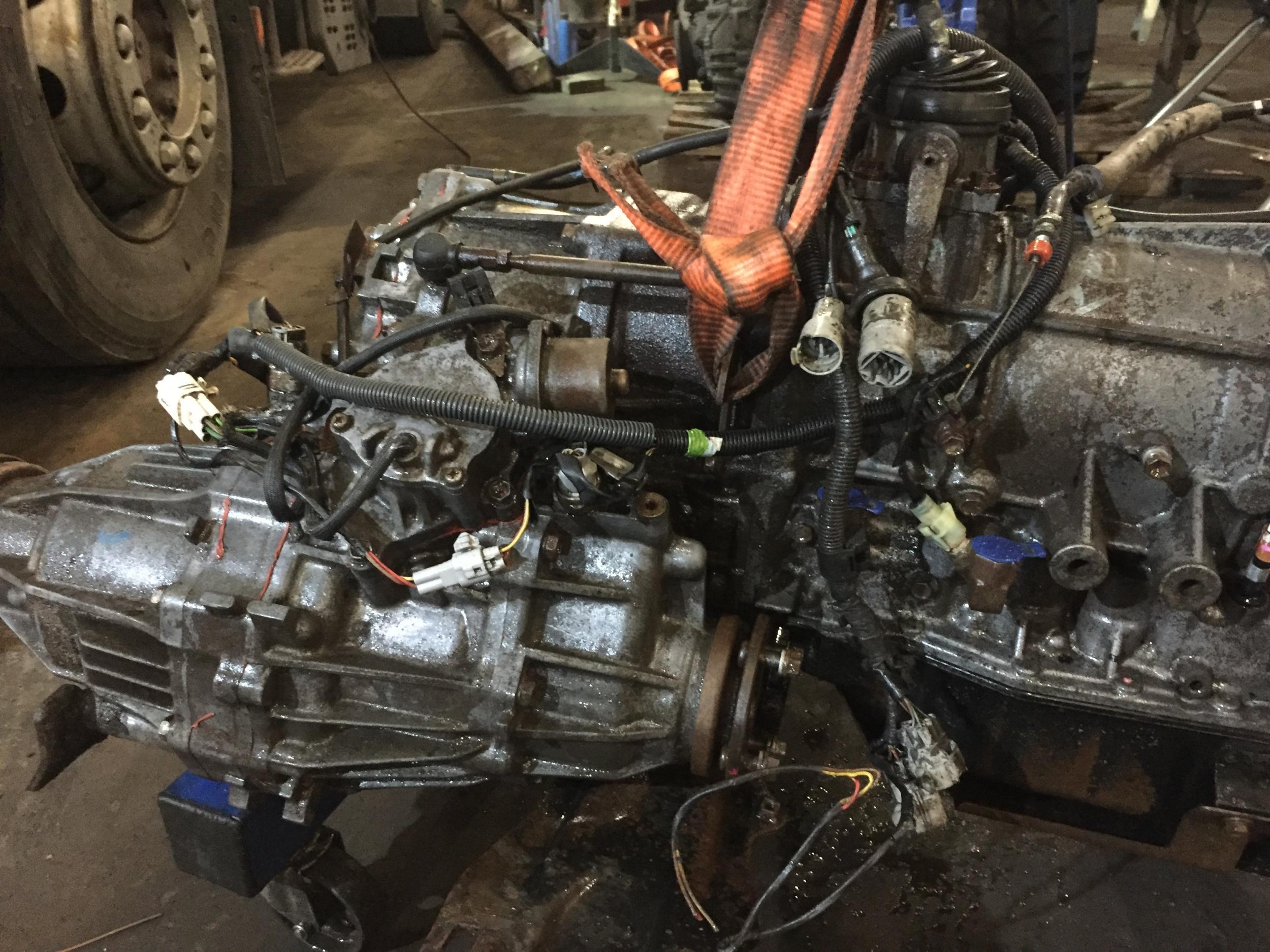

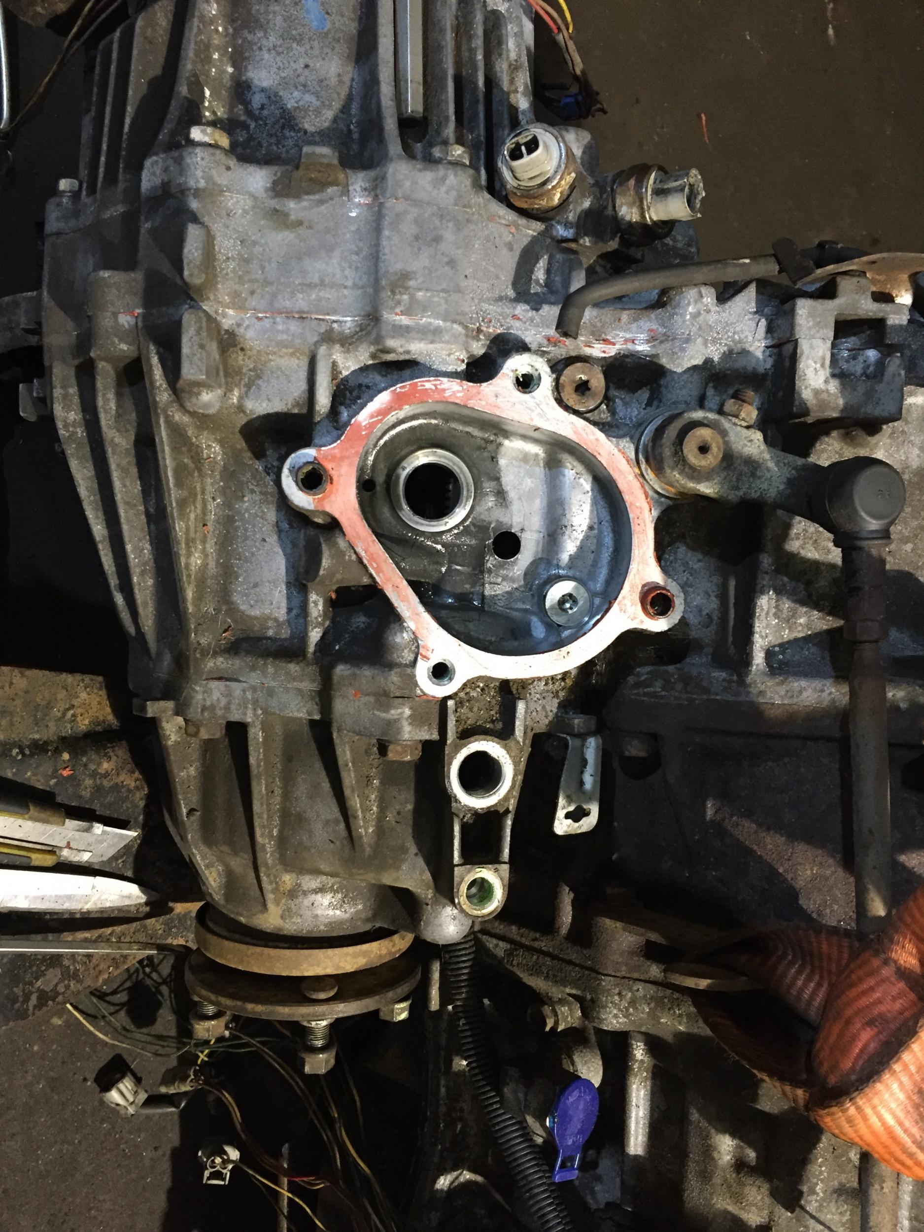

Здравствуйте,подскажите пожалуйста по раздатке,тлк 80 1hdt с акпп a 442f 1994г.в. раздатка не знаю какая, не выключается блокировка,думал дело в моторчике ,снял акпп ,снял моторчик ,проверил,работает поворачивает шестерню примерно на  270 градусов,попытался сдвинуть рейку за которую тянет моторчик ,тоже не получается, раздатка вскрывалась прежним владельцем.видно по красному герметику,но по какой причине неизвестно, мне кажется что она либо собрана была так или что то там произошло, буду рад любым вашим советам,еще может подскажите какую профилактику произвести на снятой акпп и раздатке,и возможно ли установить двигатель в сборе с акпп и раздаткой в машину,заранее спасибо всем позитивно ответившим. С новым годом!1484157690_IMG_40991.thumb.JPG.b6c95b33647b64f6fbe37e7226a39eee.JPG

59 минут назад, willi2007 сказал:
Ошибочное мнение - красный герметик заводской.
По фото видно, что раздатка с вискомуфтой.
Может причина в ней?
Она от перегрева заклинивает и блокирует межосевой дифференциал.
с завода так не наносят,очень жирно было особенно под эл.приводом,а так у меня есть ориг. герметик от ниссана,
она вообще легко должна ходить.
Но, если память не изменяет, при включенной пониженной  выключить межосевую (если она включена)  не получится,  не даст фиксатор валов вилок переключения.
Те , включи на раздатке для начала повышенную . Потом пробуй двигать рейку блокировки . Если не двигается , значит что-то не так собрано . Снимай переднюю часть раздатки и смотри что там с вилкой и шестерней блокировки.

ранее снимал задний редуктор для ремонта.думал как заблокировать раздатку  для того чтобы выгнать машину ,оказалось что не предпринимай она всё равно едет без заднего редуктора.так я узнал что она заблокирована

ходит легко.но ход не соответствует ходу эл.привода,выкрутил датчик включения и мне кажется что подъём рейки для его включения не доходит

пробовал на разных передачах,а при снятии передней части там нечего не выскачет,каких-то хитростей нет?

3 минуты назад, willi2007 сказал:
Нет , все просто . Блокировку лучше включить , чтобы проще было разбирать и собирать потом .
Но пока не трожь это , раз шток ходит легко.
обязательно выкрути датчик включения блокировки перед снятием
  • Машина: тлк80
1 час назад, kot333 сказал:
Спасибо за подсказку,датчики выкручивал,разобрал
