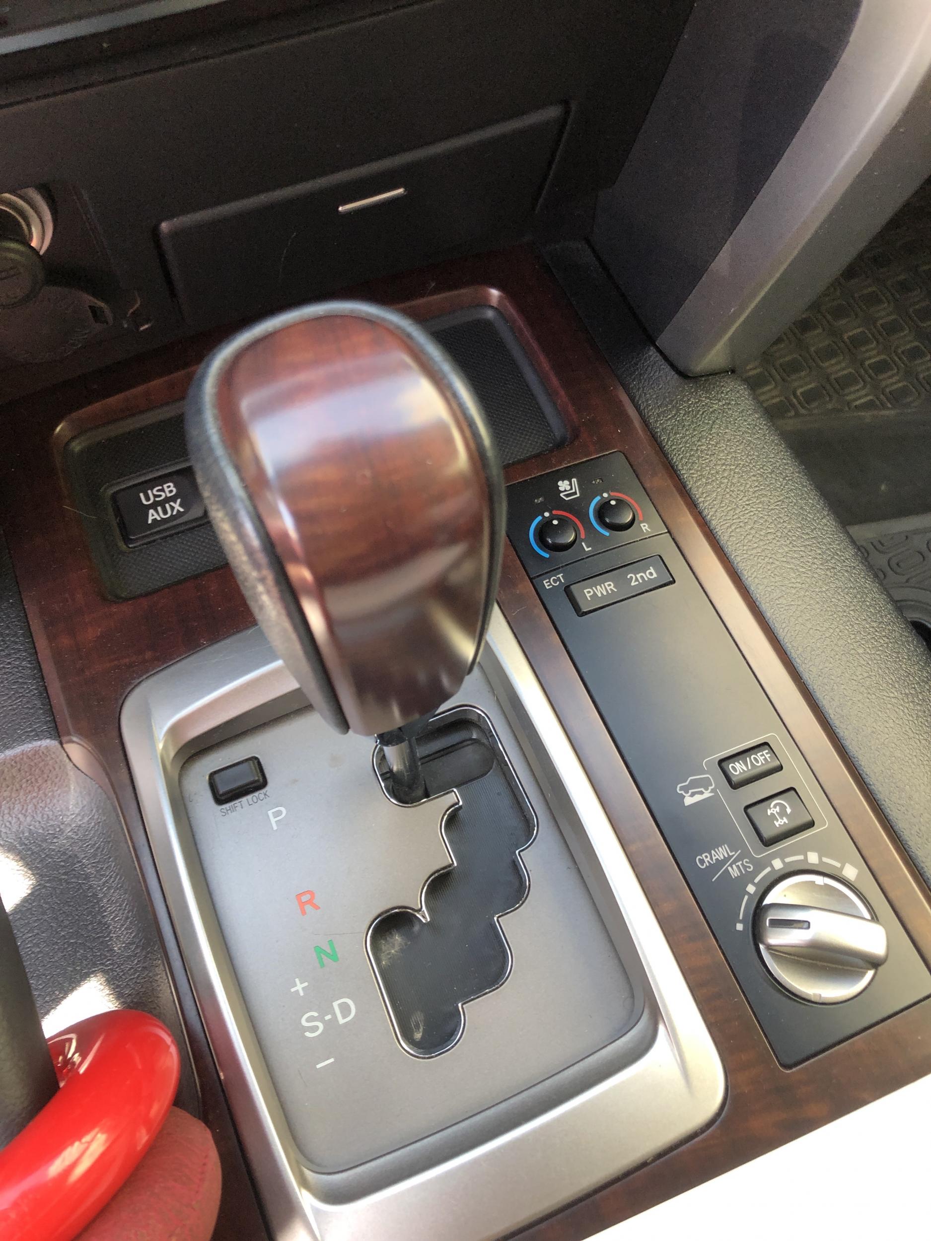

Какие функции выполняет переключатель CRAWL/MTS без включения пониженной передачи на ТЛК 200?
    • Откуда: Новый Уренгой
    • Машина: TLC LJ-79, 3Lt, Айрок 37, 5.29: TLC-200 4,5ТД
    Какие функции выполняет переключатель CRAWL/MTS без включения пониженной передачи на ТЛК-200?
    У меня броунстоун 2014г.в. когда кручу этот переключатель на повышенной прямо во время езды меняется жесткость авто.
    С выкрученным против часовой, лежачие полицейские, ямы и тд проезжаю не замечая, авто мягкое.
    В выкрученном состоянии по часовой, даже малейшие трещины между плит ощущаются, авто становиться жестким.
    (пневмы не стоит)
    Нигде не могу ничего найти про это, что в итоге управляется и меняется???
    П.С. У соседа 2014 г.в. простой комплектации как ни крути CRAWL/MTS без включения пониженной ничего не меняется.

    Хотя без включения пониженной эта система контроля скорости на бездорожье и не должна включаться, можно предположить, что  и без включения пониженной как то задействуется система абс, которая и контролирует скорость при включении этого режима, поджимая колодками диски. Соответственно, при повороте тумблера вправо вы едете как бы все время притормаживая и препятствия и неровности проезжаются жестче.

    вот то то и оно, а меняется, буду низ смотреть что там у меня, авто недавно купил, толком еще не разбирался

    Прикольно конечно),но даже при включенном  CRAWL/MTS жёсткость не меняется. У меня такая же машина как у тебя и год тоже 2014,но когда происходят такие глобальные изменения как у тебя ,я похмеляюсь и всё встаёт на свои места. Не тролю.

    На сколько я помню, помимо этого крутилкой можно выбрать тип покрытия от мокрого асфальта до апокалипсиса:)
