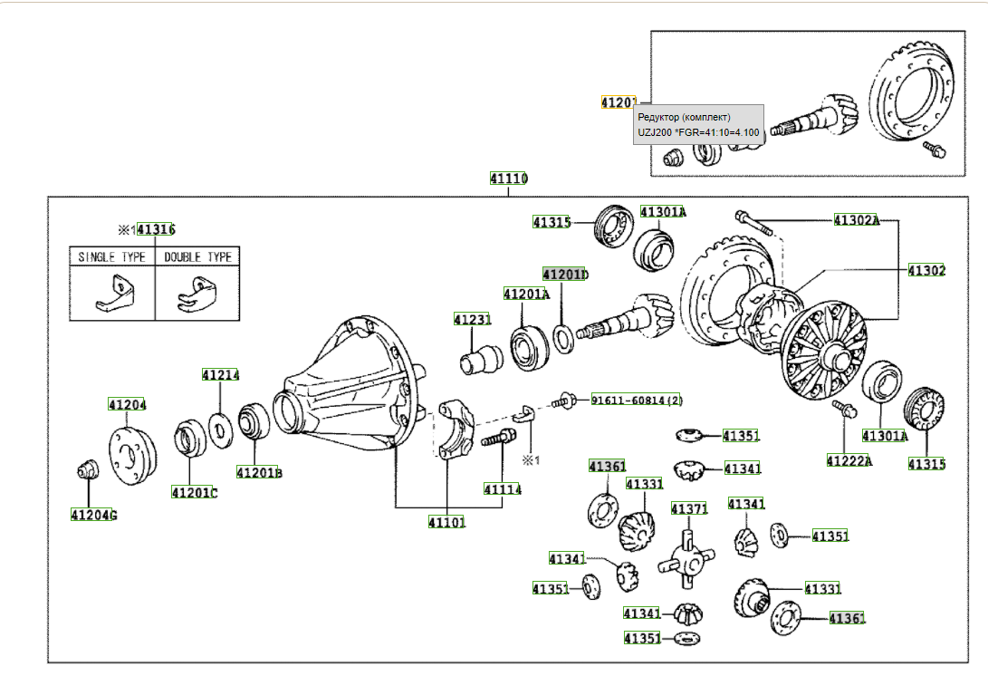

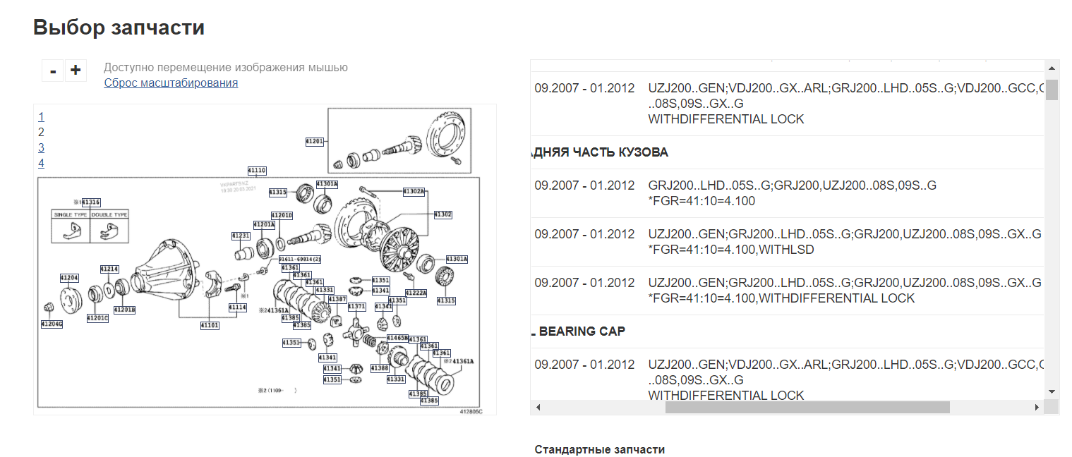

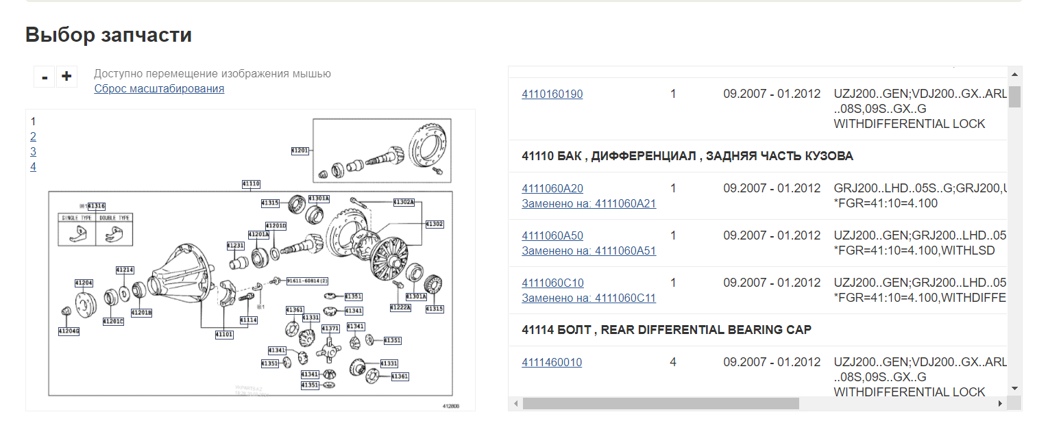

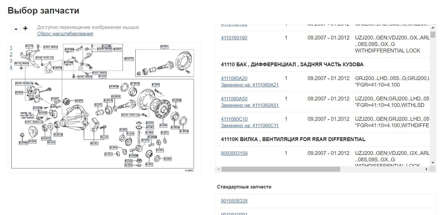

    • Откуда: Талдыкорган
    • Машина: Land Cruiser 200, 4.0. АКПП.
    вот что мне по вину в каталоге выдает, там 3 разных картинки, но у меня LSD есть, проверял на подъемнике.
