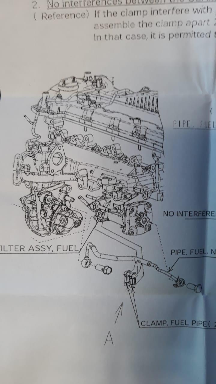

    Привет. Про ноешнее поколение.  Фортунер 18 год. Сколько топливных фильтров стоит на двигателе?  Один основной, катридж в разборном корпусе, стоит наверху. А второй фильтр, стоит над стартером внизу. Почему то про него нигде нет никакой инфы. Спрашивал у официалов, разводят руками. А  при заказе выдает два фильтра топливных.
    • Откуда: УРЕНГОЙ
    • Машина: Прадо 150 сын, Фортунер дизель, доча отжала.
    19.04.2021 в 23:07, todor сказал:
    Привет!
    да, уже 3 года на актуальном поколении - 70 тысяч наездили
    до этого 2 года на предыдущем поколении

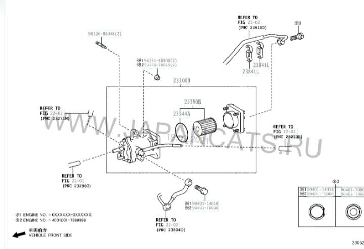

    Вот здесь он стоит и так выглядит. На своём смотрел, он присутствует.
    • Откуда: Москва, Истра
    • Машина: Sequoia hybrid + Prado 250 2,4T
    Привет!
    если я правильно понял - это фильтр подкачивающего насоса ТНВД
    стоимость фильтрующего элемента отдельно - от 5т.р.
    интервал замены узла в сборе - 100т.км. (ниже пишут, что мол менять целиком с насосом),
    однако, вижу, что у них в описании плохо разделены машины с бензиновым и дизельным мотором

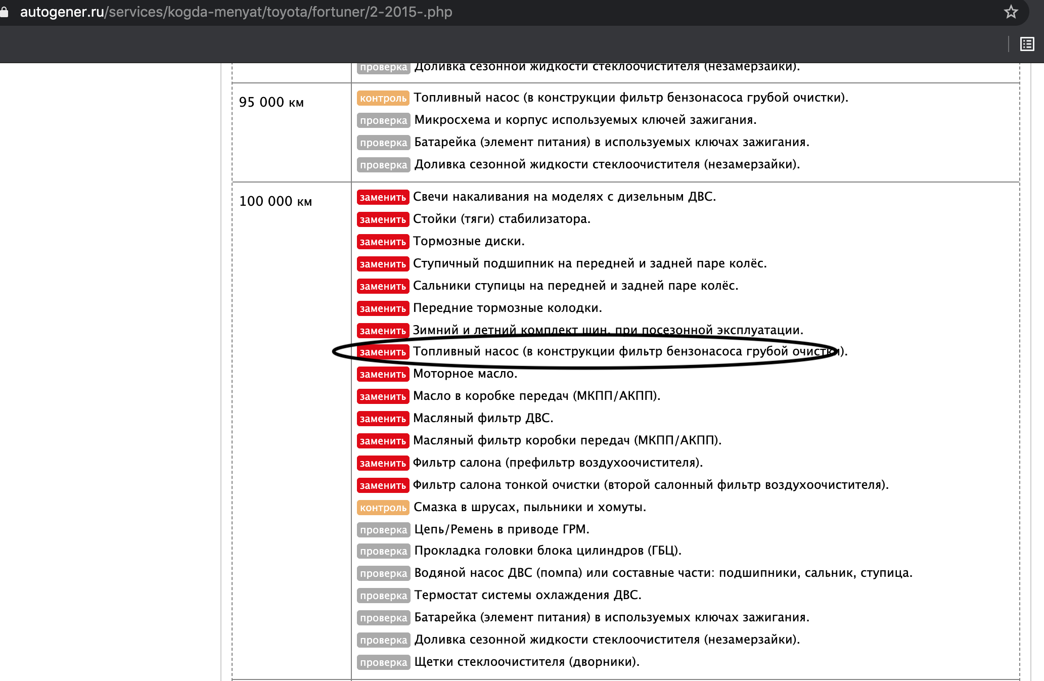

    https://autogener.ru/services/kogda-menyat/toyota/fortuner/2-2015-.php
    надо бы уточнить у местных официалов

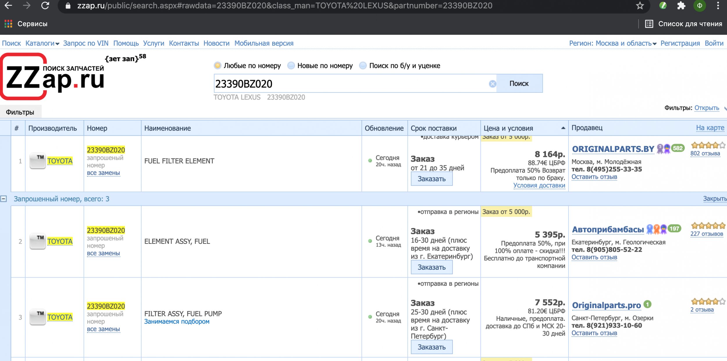

    • Откуда: УРЕНГОЙ
    19 часов назад, todor сказал:
    Доброго времени. Это он. Спасибо что столько инфы кинул. Я такого нигде не находил. К официалам ездил, они про него не знают или дурика включают. Очень полезная таблица. СПАСИБО
