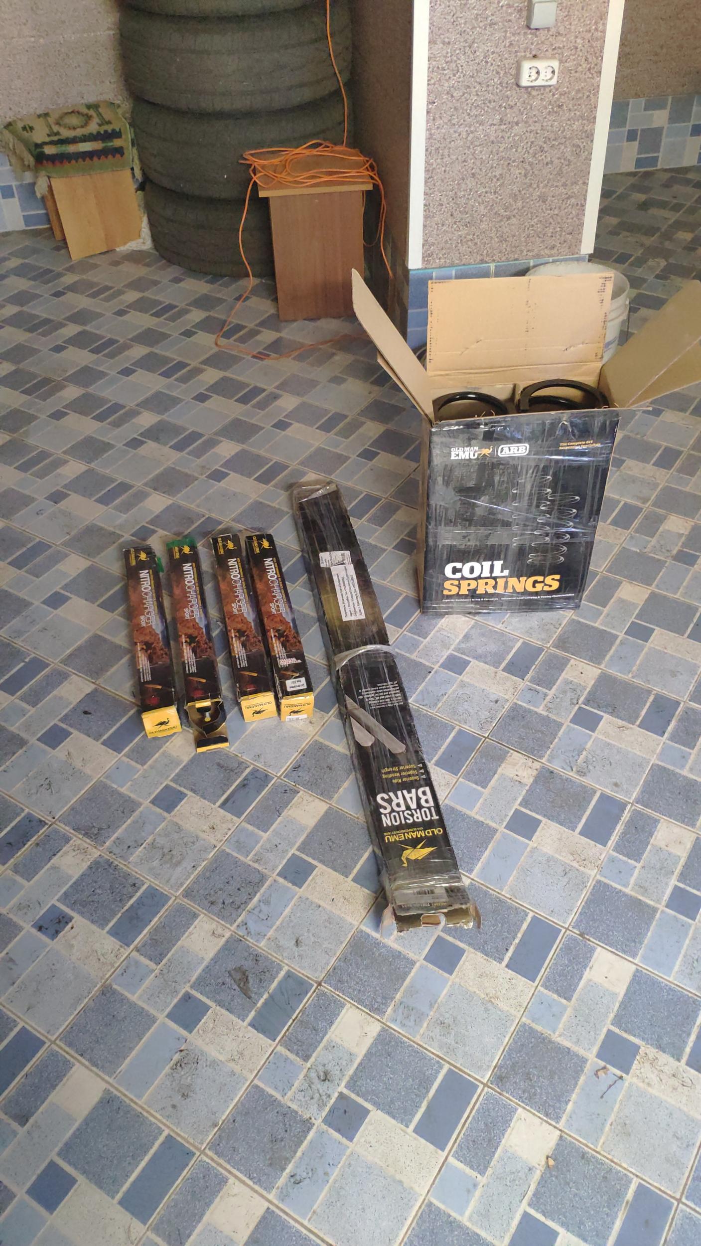

    Ребята, купил подвеску ОМЕ. Пружины средняя нагрузка, лифт +10-20мм заявлено. Индекс 2860. Аморты Нитрочарджер спорт, производства 2018 г. В сжатом состоянии скреплены проволокой. Новые вроде как лентой скрепляются, но собственно это не колбаса, не протухают. Торсионы 303002. Планирую спереди лебёдку в штатный бампер. Завтра записался в сервис на установку. Может подскажет кто, какие хитрости в установке торсионов? С остальным вроде все понятно.
    Главное чтобы крерления торсионов открутились,ну и рычаги и задние тяги распустить.И сделай сход развал,но только у грамотных,чтобы и торисионы как положены выставили и кастор.

     Я же и спрашиваю, как их правильно поставить! ???
    Но за совет, конечно спасибо!

    Установил. В разы лучше чем пружины TJM и аморты каяба скорчед на старых торсионах

    А ты покупал у АРБ или у перекупов? Просто меня все устраивает. В багажнике спальник-органайзер 65 кг, шмурдяк еще +10 кг. Торсы у ОМЕ +75 кг. Настроены правильно. Езжу и кайфую после скорей и  TJM.
