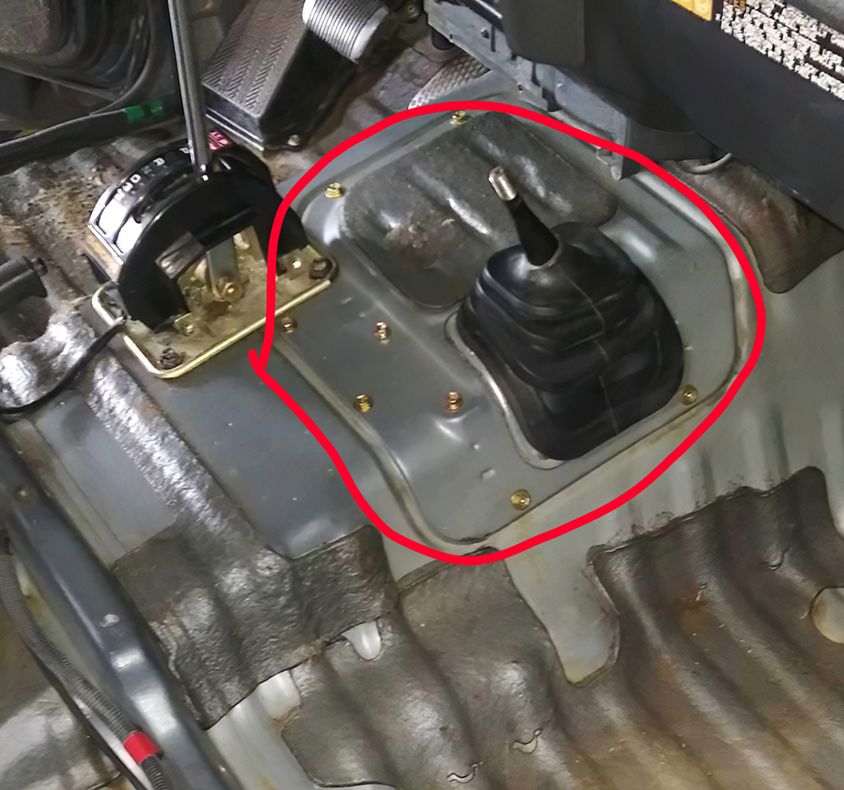

Михаил_иркутск 68 Откуда: Иркутск Машина: Land Cruiser HJ61 12H-T :: Isuzu Bighorn 3.1 #1 Опубликовано: 22 февраля 2021 Всем доброго. Задумал переделать механику на автомат, не хватает нескольких деталей. Может завалялось у кого. Есть варианты заколхозить эти узлы, селекторы у меня от других машин есть, но не люблю колхоз. Итак, надо 1) Леворульный селектор. 2) Дроссель с коромыслом для тросика автомата. Или как там оно организовано? Двигатель 2Н. 3) Полик от автомата без отверстия под ручку механики, фотоку прилагаю. Вверх Поделиться сообщением Ссылка на сообщение Поделиться на других сайтах
