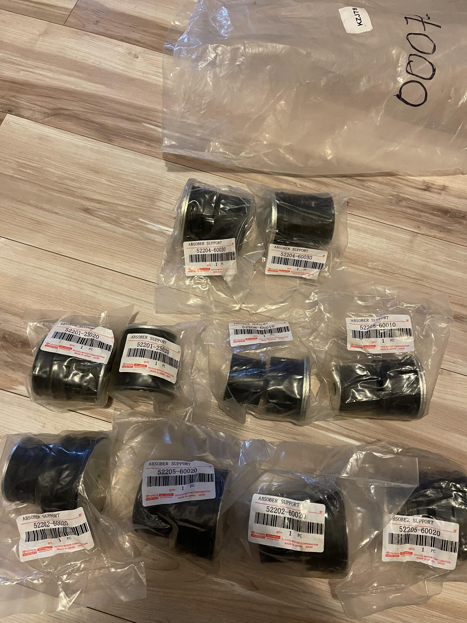

В общем, как и указал zaxar 25, все подошло, с данного набора, минус две лишних. Цена такого, 4-5 тыс. Ходить, вероятно, будет не так долго, но удобство (продажа комплектом), наличие и цена, по сравнению с оригиналом, определили выбор в данном случае.

Тоже такой комплект лежит, скоро на место встанет.
Порекомендовал человек с Камчатки, у него рабочий 78 для экскурсий на вулканы, ездит почти каждый день, причем условия эксплуатации не самые нежные. Говорит, пару лет у него такой комплект уже стоит, пока норм.
