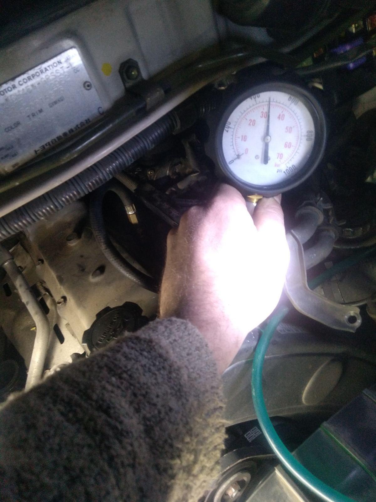

Проблема в плохом запуске 1KZ-TE  ( тнвд 22100-67070) в холодную погоду. и чем холоднее, тем хуже. Если летом после 7-8 часов после прекращения работы (когда полностью остыл) он заводится со второго раза (пару раз стартером покрутить 5-6 оборотов), то зимой беда. В мороз можно почти высадить акб, и лишь после 7-8 раз пробных упражнений, он запустится. А может и нет. При этом всегда клубы черного дыма. В теплое время меньше, зимой очень много. В первые секунды в мороз двигатель работает очень не стабильно, по ощущению на 2-3 цилиндрах. Через 6-7 секунд выравнивается
Заметил еще одну тенденцию, если немного придавить педаль газа (электронная), то шансов, что «схватит» становится больше.
Стоит завести, и он поработает хотя бы 30 секунд, потом заводится без проблем. И летом и зимой.
В целом могу сказать, что это тоже относительно. Такие моторы когда исправны, заводятся с полоборота.
Что сделано:
1.В первую очередь заменили свечи накаливания, проверили напряжение при запуске. Все норм.
Вывешивали в гирлянду, раскаляются до красна.
2. Проверка подачи топлива. Поставили прозрачный шланг от фильтра на тнвд, утром топливо на месте.

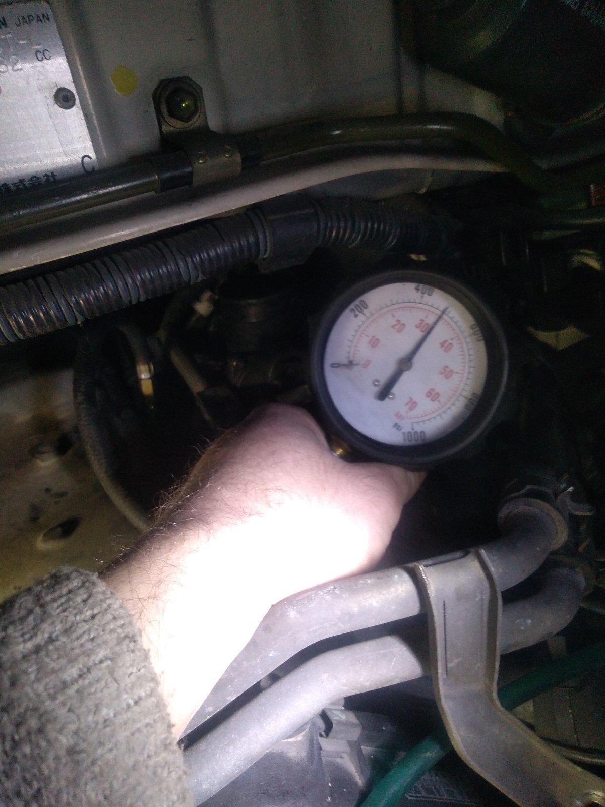

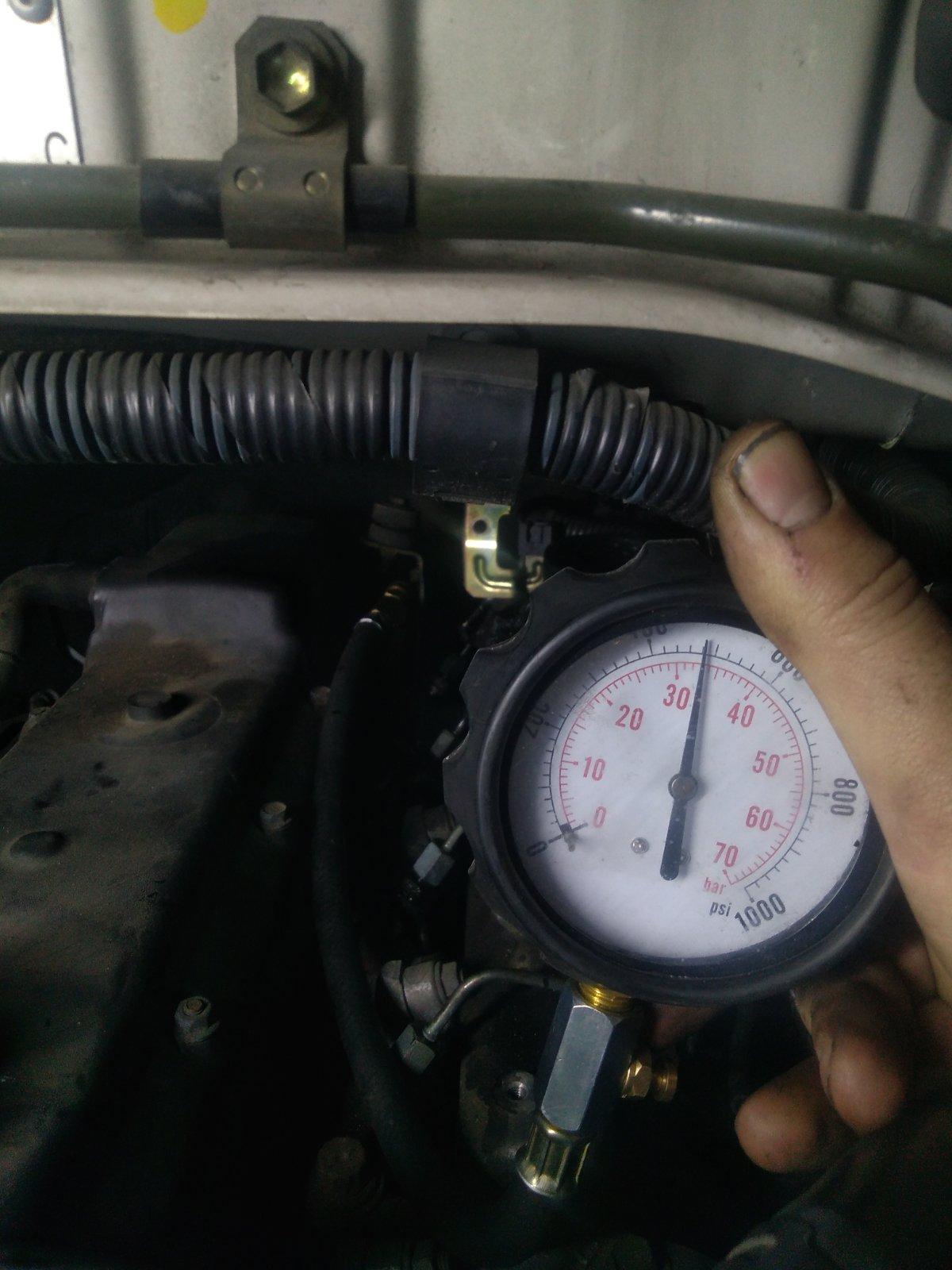

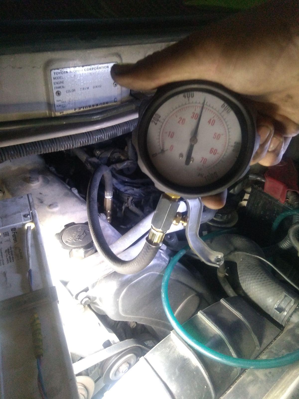

3.Замерили компрессию, везде 34-35

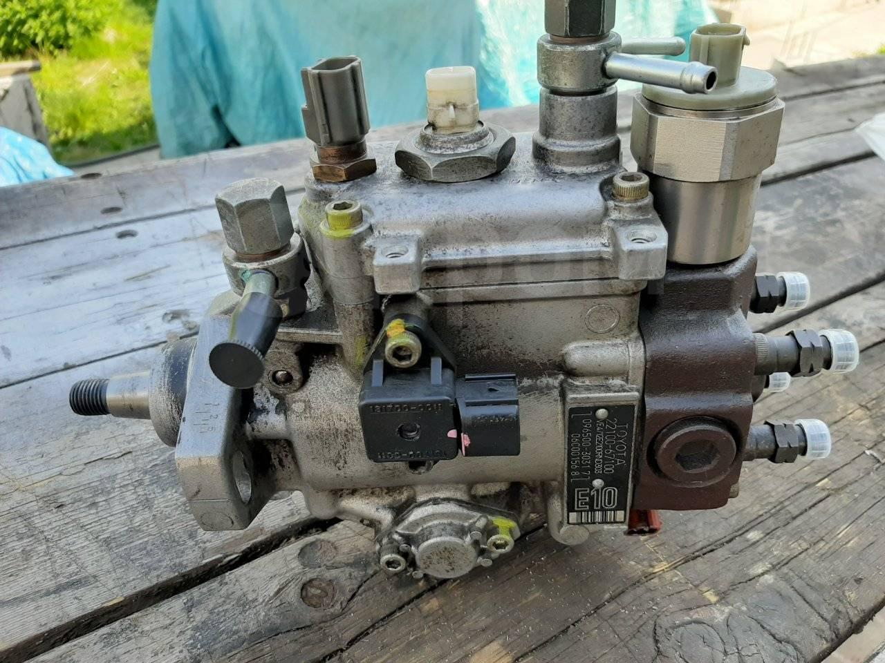

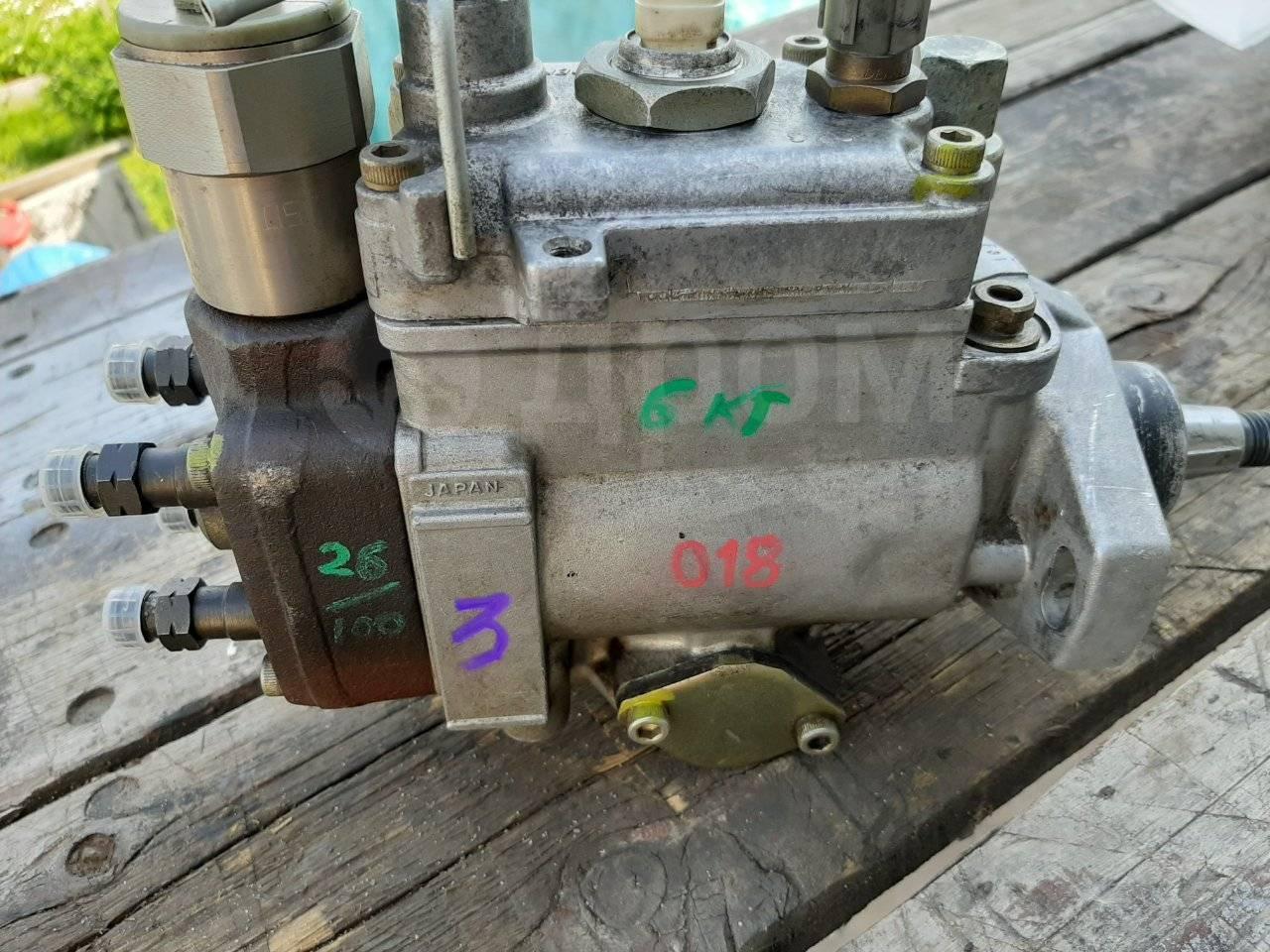

Первое очевидное-крутит очень слабо стартер.Второе-проверь разьем датчика оборотов на крышке тнвд,а конкретно разбери фишку и подогни или поменяй мамы в ней.
Проблема незаводки в плохом контакте в этой фишке.
Форсунки 1.2 на видео льют,нету треска при медленном перемещении рычага насоса,а другие подклинили возможно изза грязи.Но заводится она и на таких будет.
  • Откуда: Саратов
  • Машина: Toyota 1KZ
6 минут назад, volder сказал:
да, на видео акб полуразряженный. поставил новый, крутит быстрее и схватывает быстрее конечно же, но это не решение проблемы. в - 15 и ниже не помогает и полностью заряженный теплый акб.
какая именно фишка?
  • Откуда: Норильск
  • Машина: Hilux130 1КZ-TE.
  • Откуда: Саратов
еще вопрос. подача понятно что впереди, а вот сверху обратка. почему там 2 трубки? 1 побольше, 2-я поменьше.
