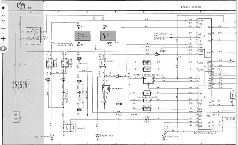

    Вопрос, чем отличаются эбуд 2LTE, для акпп и мкпп, распиновка, фунционал?

    ECU для 2LTE имеет отдельные блоки для управления двигателем и АКПП. Полагаю, что 2LTE с МКПП просто имеет только один блок - для управления ДВС.
    На 1KZ–TE управления двигателем и АКПП собрано в одном блоке.

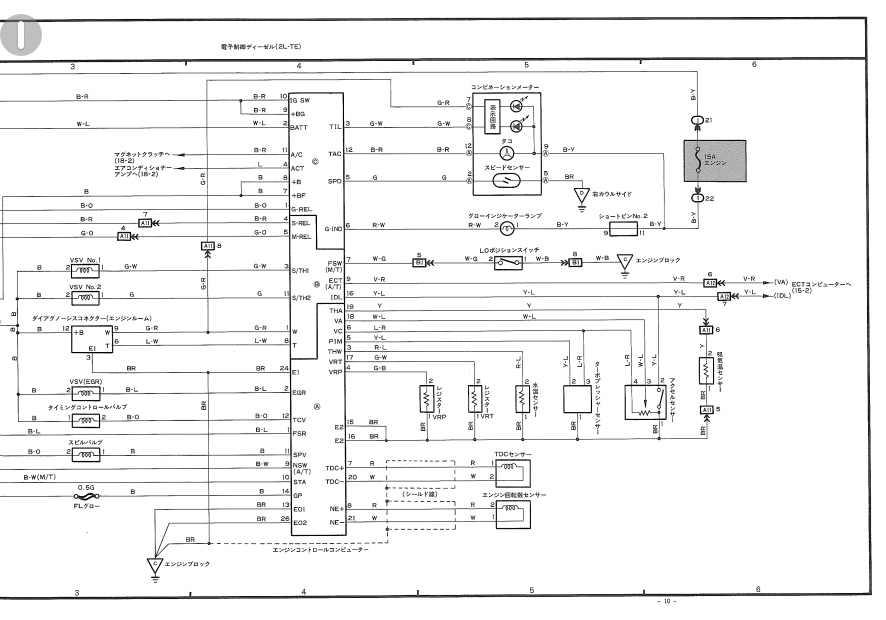

    Дополню, на эбуд 1кзте, с мкпп есть вход на отслеживание включения 1 передачи, есть ли такое на 2lte?  В мурзилках от легиона нет ни чего про это.

    33 минуты назад, alex770 сказал:
    Да есть!  Распиновка вроде тоже отличается,  по-моему на мозгах акпп больше пинов. ( на МКП не все задействованы)
    • Откуда: Улан-Удэ
    • Машина: семь-восэм
    Сигнала VA нет на ЭБУ МКПП и распиновка слегка разная.
