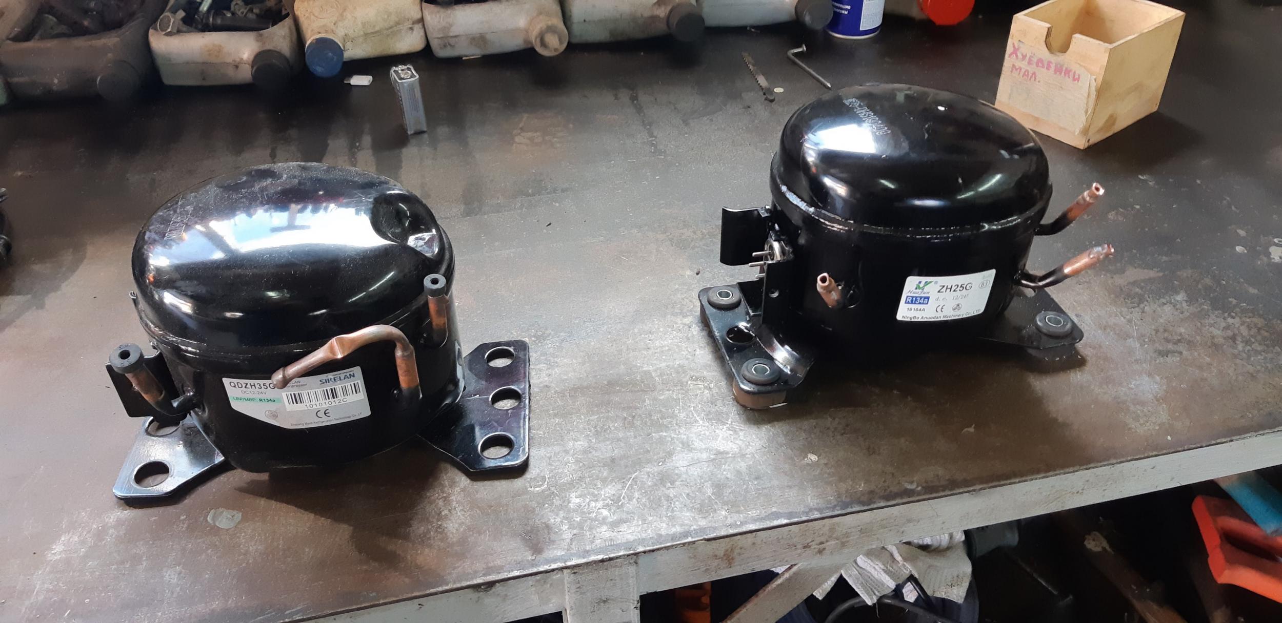

Таранов С. 6 Откуда: Ростов-на-Дону Машина: Hilux Surf-продан, Jeep Cherokee(кирпич)-продан, TLC 100(1fz-fe)-продан, Lexus LX470-продан, Rav4(2.4л)-в семье,Prado 120,1gr-fe(белый),Prado 120 1gr-fe(чёрный)на пневме, УАЗ(ТР2)-на "приколе". #1 Опубликовано: 8 апреля 2021 Холодильник Alpicool cx50, несколько выездов на природу, на "гражданской" машине и сгорел компрессор. Мне одному не повезло или это норма? Цитата Вверх Поделиться сообщением Ссылка на сообщение Поделиться на других сайтах

Таранов С. 6 Откуда: Ростов-на-Дону Машина: Hilux Surf-продан, Jeep Cherokee(кирпич)-продан, TLC 100(1fz-fe)-продан, Lexus LX470-продан, Rav4(2.4л)-в семье,Prado 120,1gr-fe(белый),Prado 120 1gr-fe(чёрный)на пневме, УАЗ(ТР2)-на "приколе". #6 Опубликовано: 8 апреля 2021 22 минуты назад, SASH сказал: Сергей ты же вроде решил проблему? Или опять? Нет, не решил. После замены компрессора есть подозрение на утечку. Завтра, если всё сложится, ещё раз закачаем фрион . Если проблема повториться будем полностью разбирать. Цитата Вверх Поделиться сообщением Ссылка на сообщение Поделиться на других сайтах

Таранов С. 6 Откуда: Ростов-на-Дону Машина: Hilux Surf-продан, Jeep Cherokee(кирпич)-продан, TLC 100(1fz-fe)-продан, Lexus LX470-продан, Rav4(2.4л)-в семье,Prado 120,1gr-fe(белый),Prado 120 1gr-fe(чёрный)на пневме, УАЗ(ТР2)-на "приколе". #9 Опубликовано: 8 апреля 2021 1 минуту назад, SASH сказал: так ты не дозаправлял еще? Нет, мастер отказался, якобы" он всё правильно залил". Он переживал ,что я ему претензии предъявлю. Вроде договорился на завтра, " под мою ответственность ". Поскольку вернуть эту херь не получается, я её починю! Если ошибка повторится будем разбираться корпус. Цитата Вверх Поделиться сообщением Ссылка на сообщение Поделиться на других сайтах

Таранов С. 6 Откуда: Ростов-на-Дону Машина: Hilux Surf-продан, Jeep Cherokee(кирпич)-продан, TLC 100(1fz-fe)-продан, Lexus LX470-продан, Rav4(2.4л)-в семье,Prado 120,1gr-fe(белый),Prado 120 1gr-fe(чёрный)на пневме, УАЗ(ТР2)-на "приколе". #12 Опубликовано: 9 апреля 2021 19 часов назад, АЛЕКСАНДР 61 сказал: Буду знать где ремонтировать, если что? Саня, лучше пусть работает. Экономической целесообразности чинить НЕТ, проще выкинуть. Вещь одноразовая. Стоимость компрессора с доставкой, фриона и работы уже почти равна стоимости самого холодильника. Цитата Вверх Поделиться сообщением Ссылка на сообщение Поделиться на других сайтах
