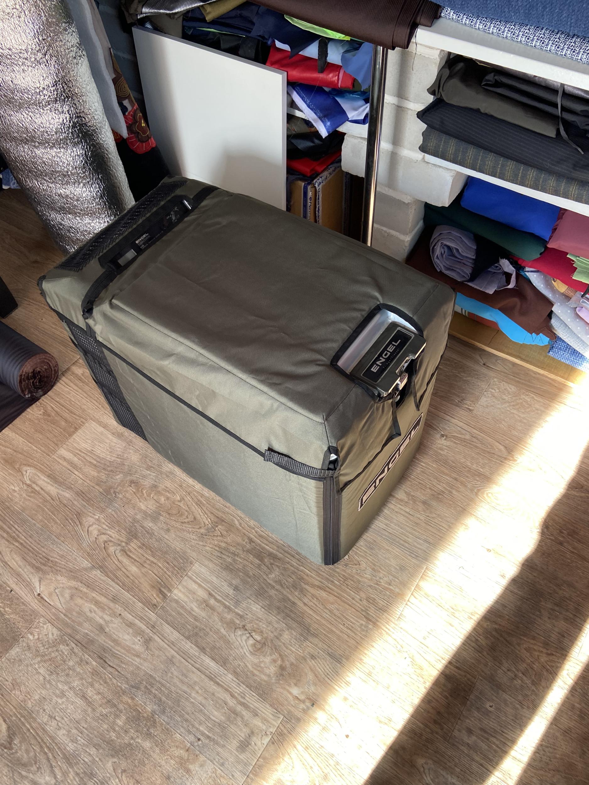

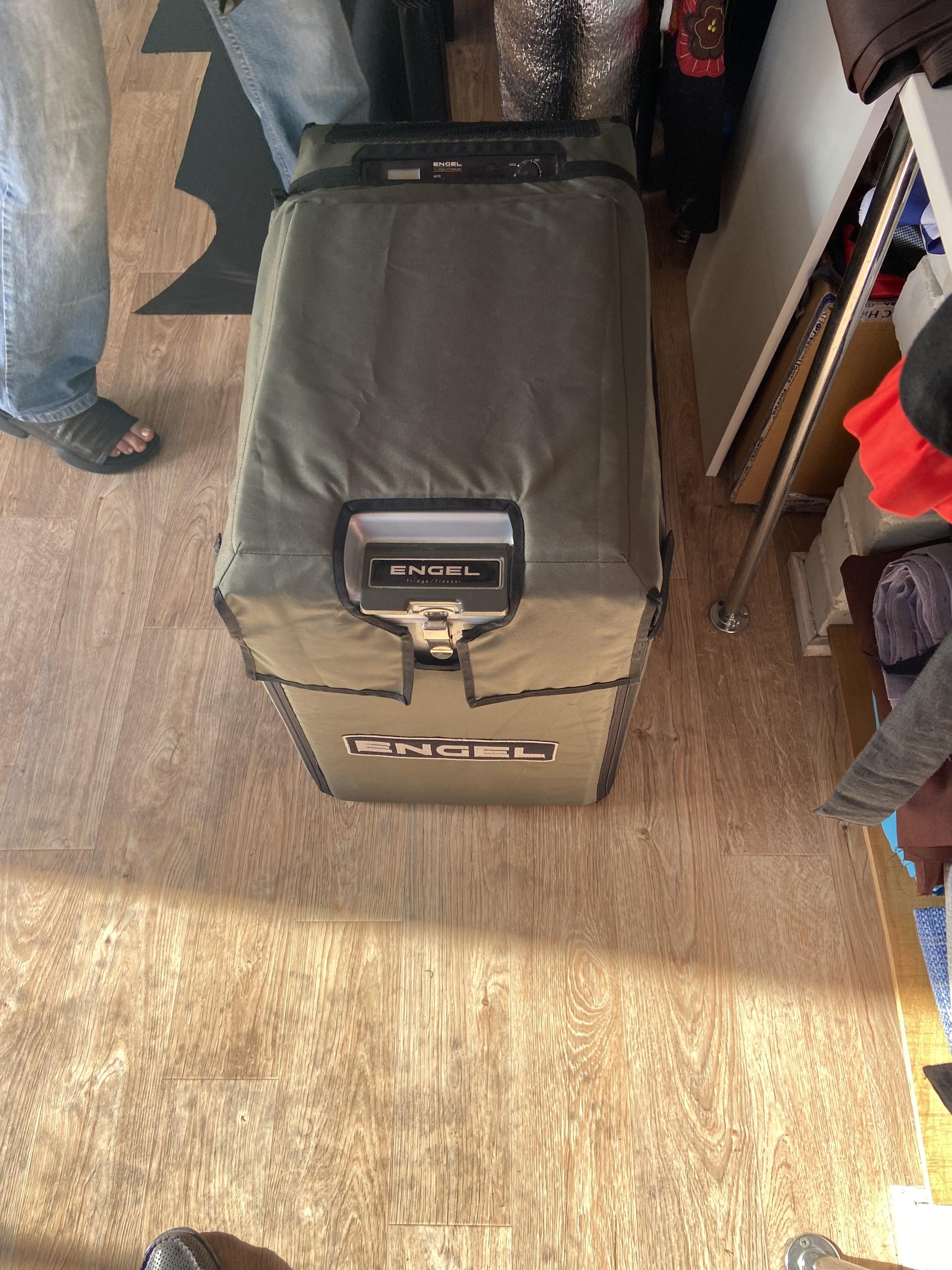

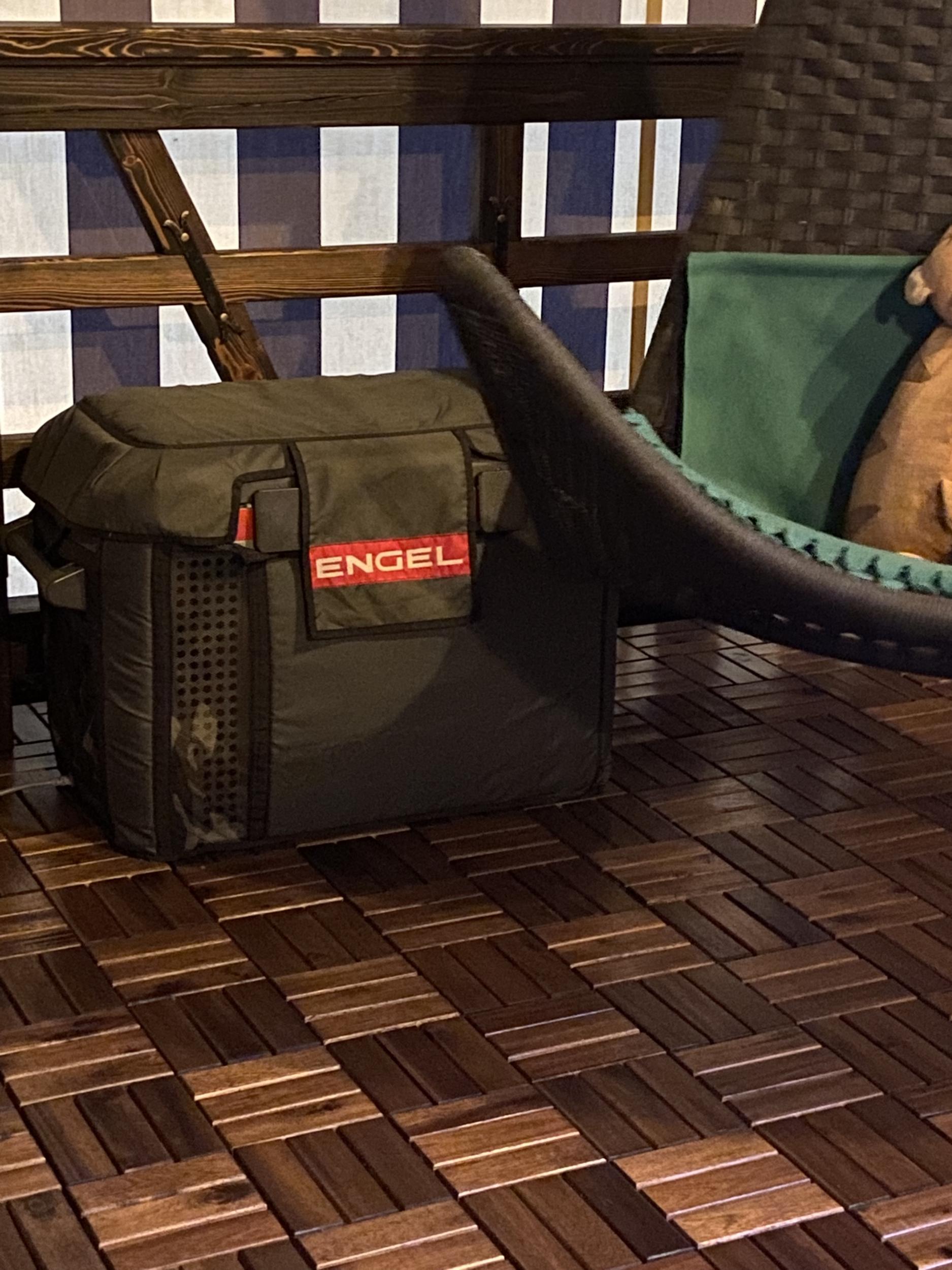

    Вот нам с товарищем на Engel тетя знакомая чехлы шила , фольгированный пенофол 10мм - вшит внутрь - фольгой наружу

    Я тоже думаю что толку мало от фольги под тканью , но такой пенофол остался после стройки - его и использовали

    Воот! У мну Энгел пластиковый , за три года чуть поцарапался и все , а у кента железный , так тот за пару поездок постарел внешне оч заметно , потому и пошили чехлы , ну и термозащита от солнца тоже

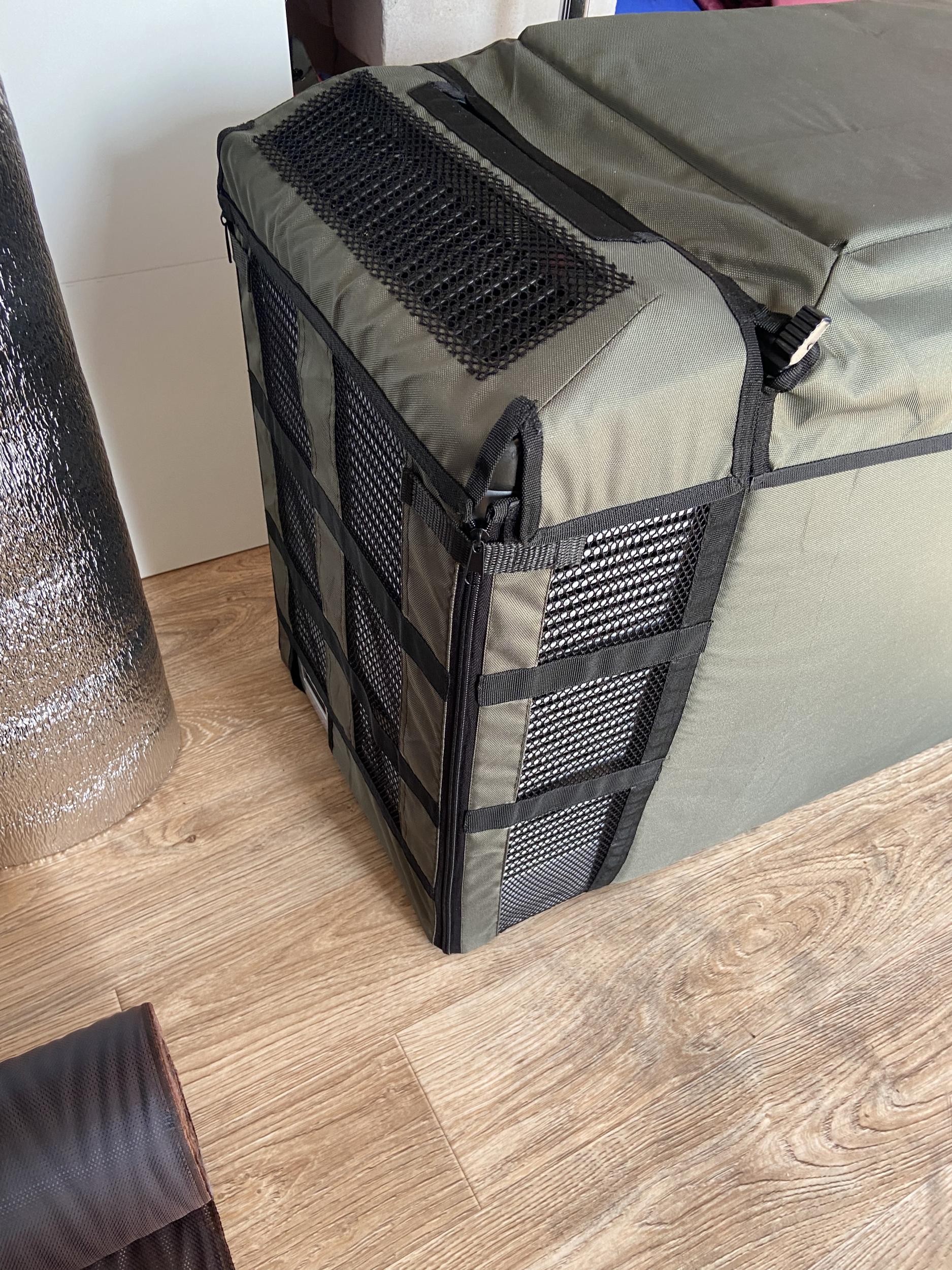

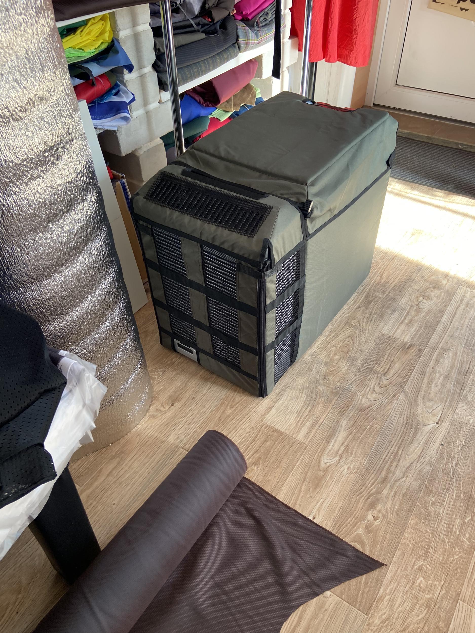

    Обклейте фольгой. Защита от ИК излучения, царапин (кому они мешают?) и можно легко найти в багажнике ночью. Только отдушину для компрессора оставить не забудьте, ему охлаждаться надо.
    • Откуда: Анапа
    • Машина: 100vx 2007 был, теперь 150 2017
    6 минут назад, электроник сказал:
    Если видел на фото - там сетка вшита
