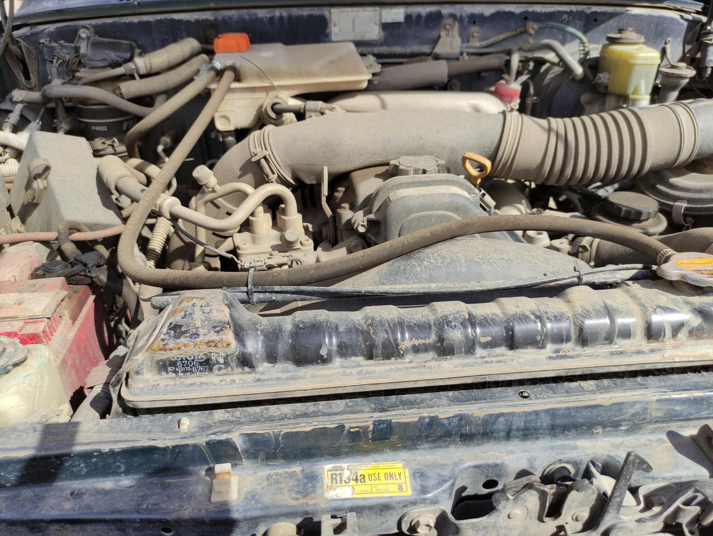

    Почему 12-й то? Вот мой, колхоза нет.

    11 часов назад, PVV сказал:
    Я смотрел под свой год, 89-й, может потом перешли на 134-й
