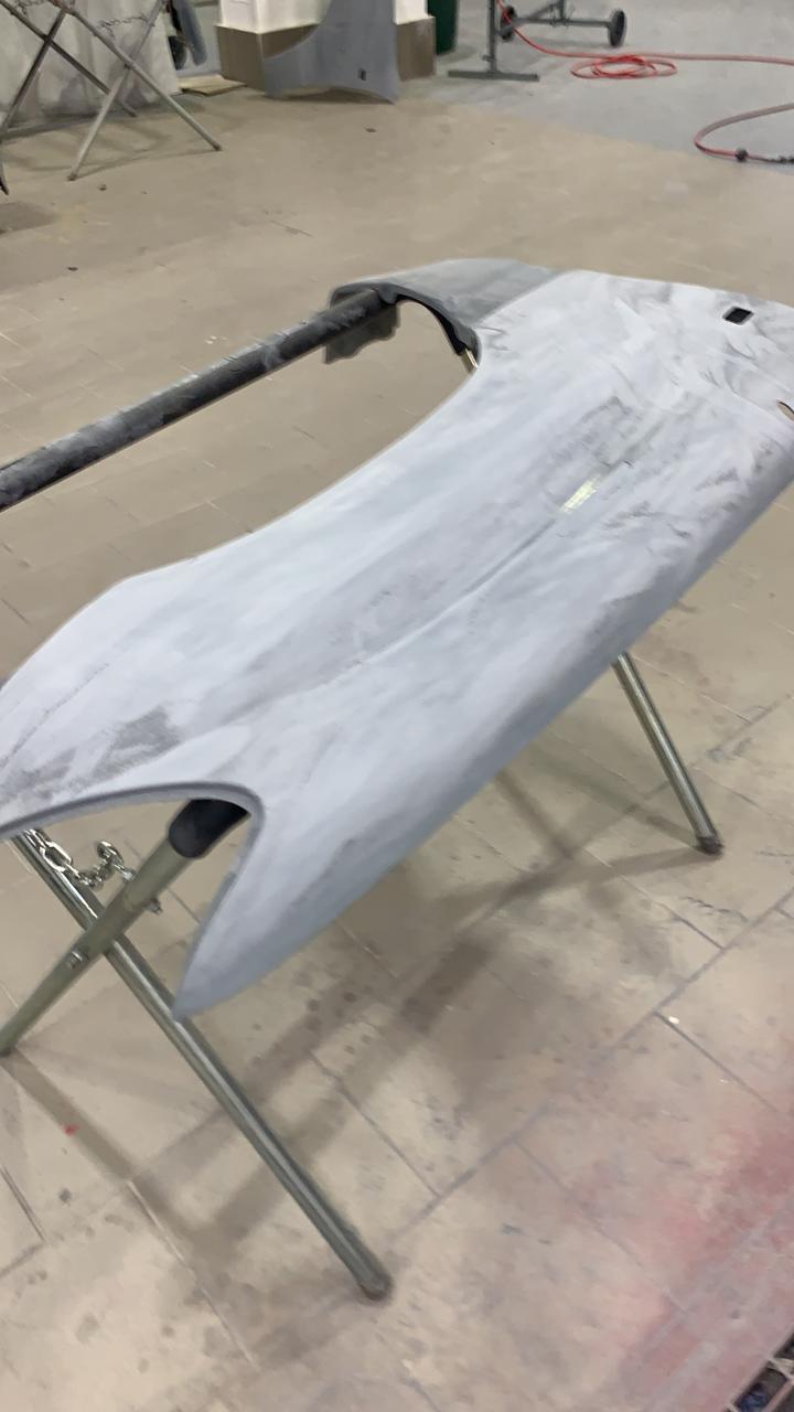

    2 часа назад, Агроном сказал:
    А в слово "порнуха" какой смысл вкладываете?
    Старое железное (оригинал) становиться как надо, пластик толще и его тянет во все стороны, нужно или точить или дрочить, кружок очумелые ручки...

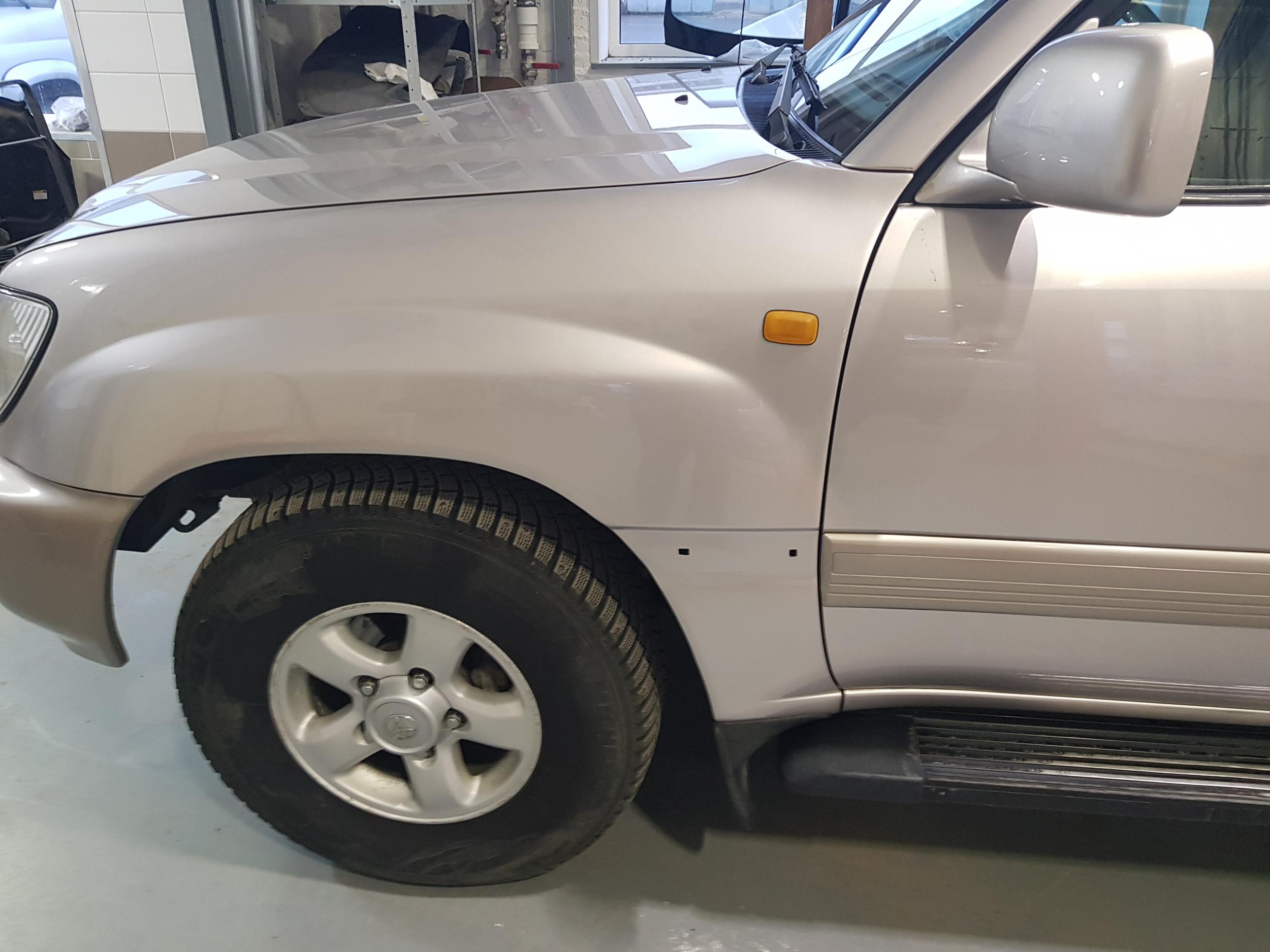

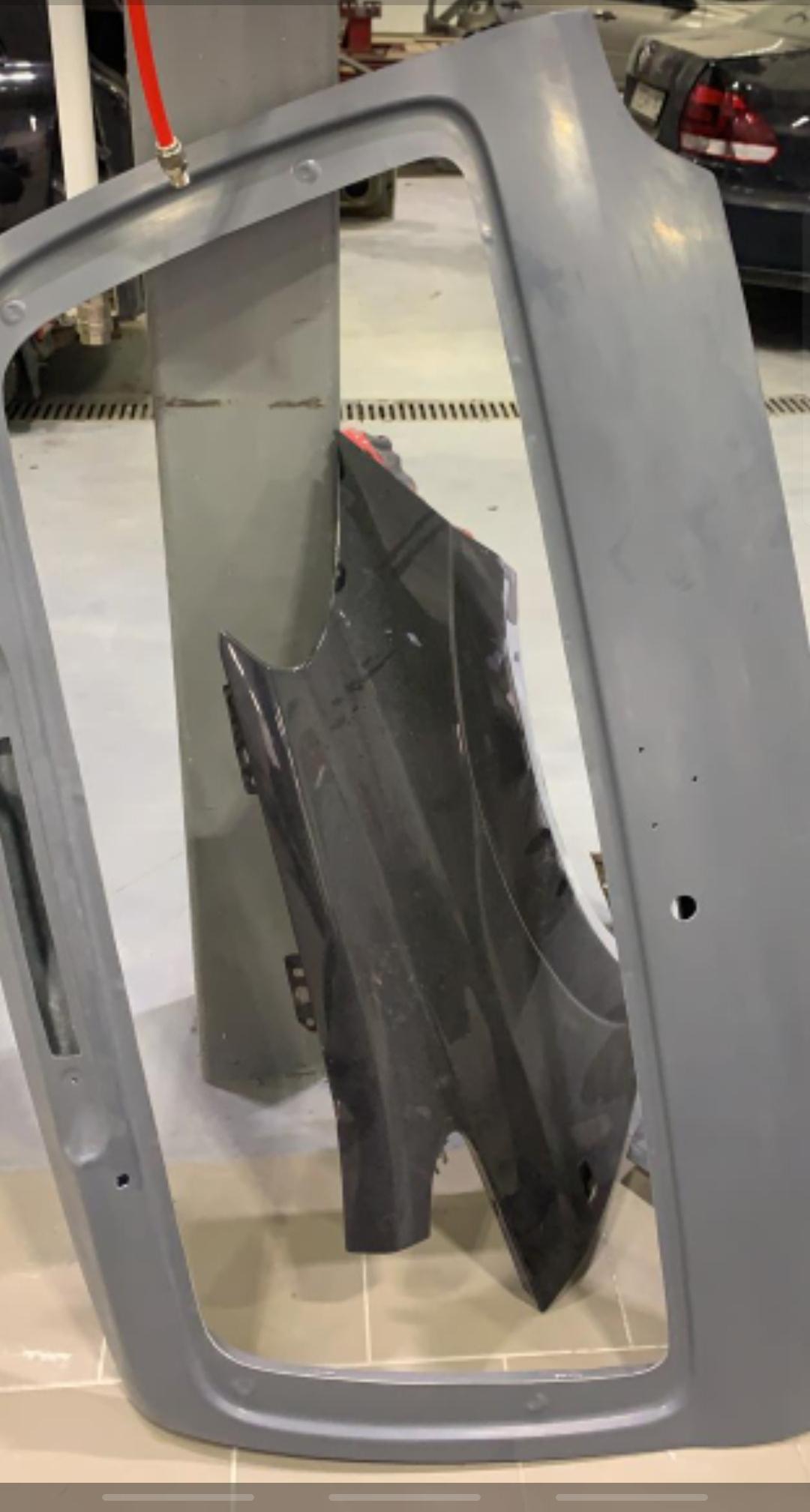

    Я  себе  поставил  пластиковые  крылья и  крышку багажника   по осени, брал тут на  форуме у  Виталия.  Встали отлично.

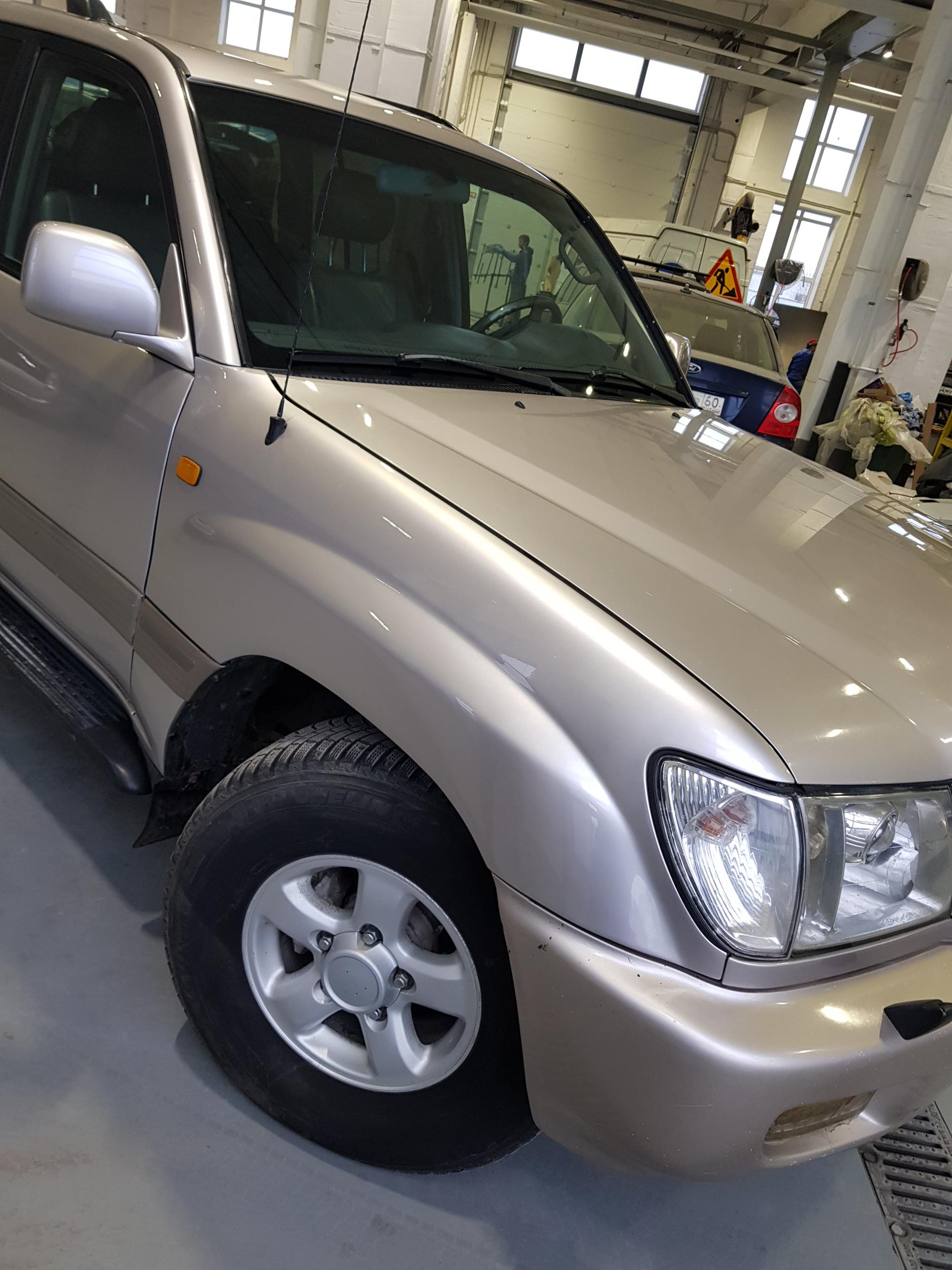

    1 час назад, Анмер сказал:
    Где приобретали и кто ставил?
    Брал здесь у Варчи, ставил и красил кузовщик.

    04.05.2021 в 06:49, Анмер сказал:
    Капот с усилителями? Или как крылья голый скальп?
    Не капот,  верхняя хлопушка багажника.  Пятая дверь типа.
