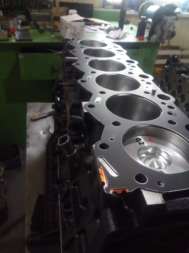

    Toyota в качестве запасных частей для 1 HD-FTE выпускает три толщины прокладок ГБЦ, она выбирается путем точных измерений согласно таблице в мануале. Для конвейера выпускалось пять размеров.
    Выпускается три прокладки ГБЦ для ремонтных работ:
    11115-17031-01
    11115-17031-03
    11115-17031-05
    Согласно измерениям по моему двигателю необходимо купить 11115-17031-05. Купил эту прокладку сегодня все в том же магазине на ул.Герцена Toyoda ИП Хумарян, ее стоимость 6400 руб.

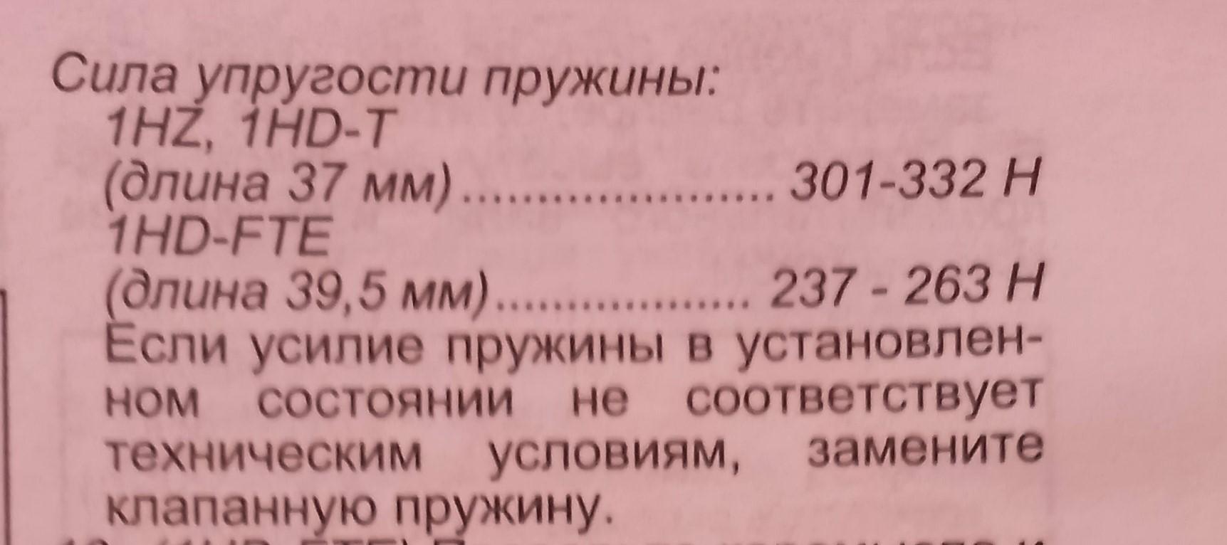

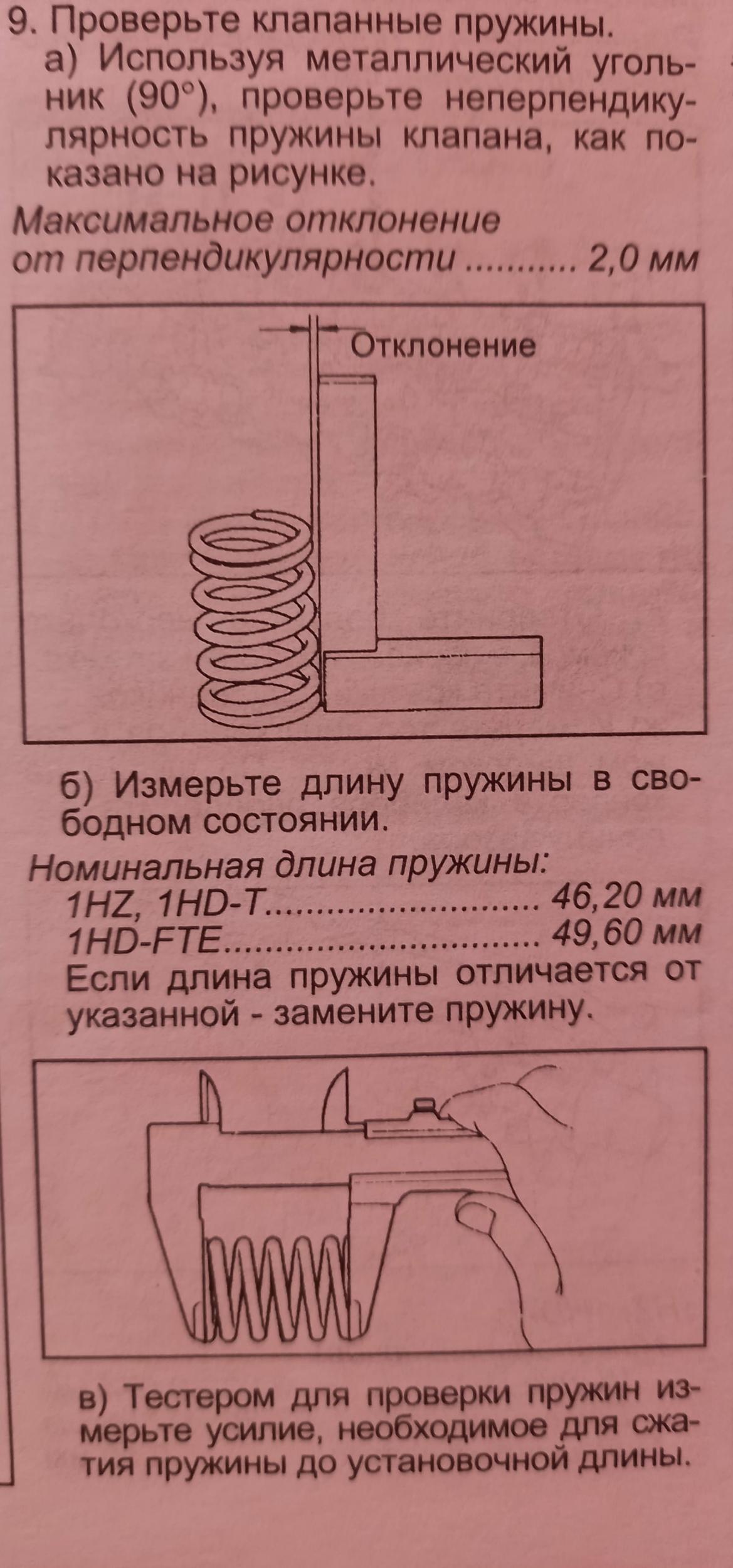

    Были вопросы, почему лазили в двигатель на 250 000 км, советы не мешать технике работать. Пружины клапанов были куплены новые, старые проехавшие 250 000 км уйдут в корзину для металлолома. Вот что написано в мануале Тойоты по линейке двигателей 1 HZ, 1 HD:

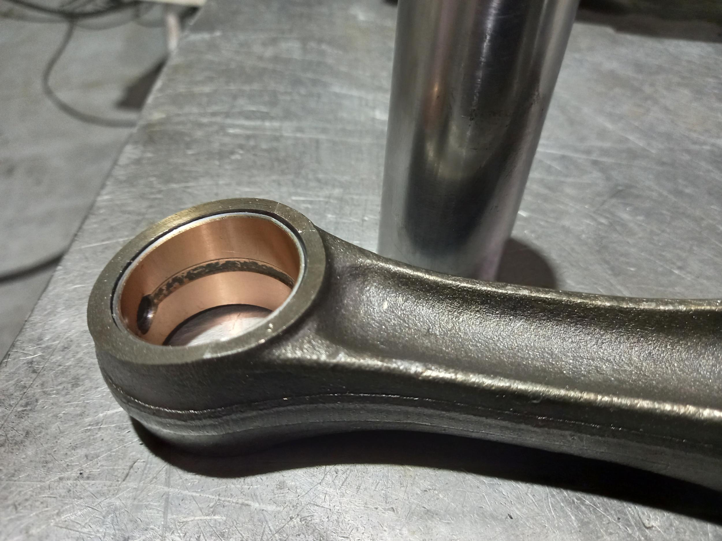

    Что ещё не показал. Были куплены втулки шатунов Taiho под расточку, этот же бренд является поставщиком конвеера Тойоты. По размерам поршневых пальцев новых поршней была произведена перепрессовка и расточка втулок шатунов:

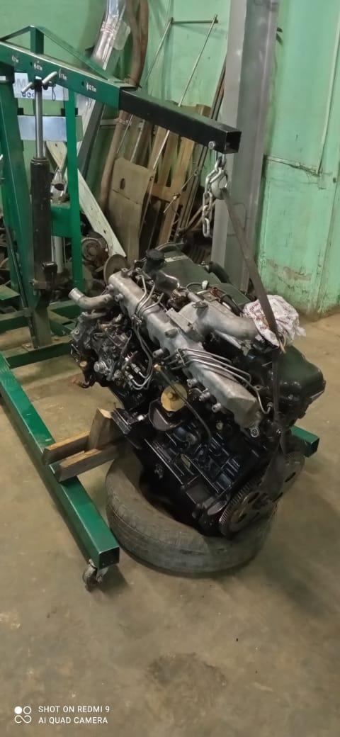

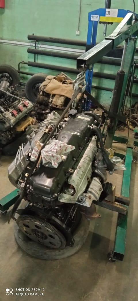

       Вчера двигатель переехал в СТО Оазис на установку на автомобиль.
    Для первичной обкатки, это пробег в очень спокойном режиме 500-1000 км, было куплено моторное масло Лукойл Авангард 10w40 п/с в количестве 11 литров. Цена моторного масла 180 р./литр. Масляный фильтр Sakura 650 р.

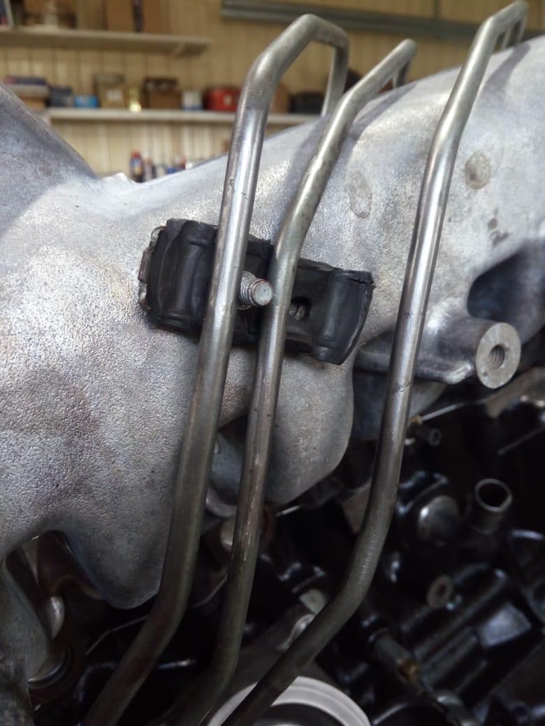

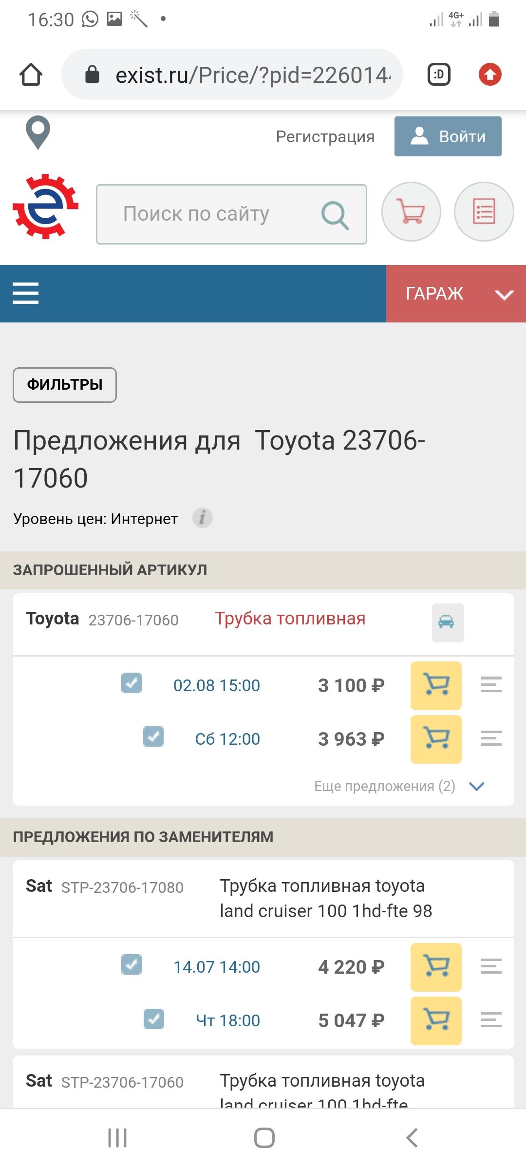

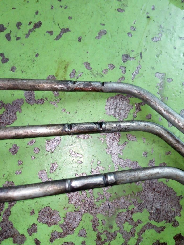

    Топливные трубки 4,5,6 цилиндров были с проблемами, вибрации вызвали повреждения наружной поверхности в виде глубоких потертостей. Была произведена наплавка в среде аргона, структура металла мало изменилась. Новые стоят около 3000 р./штука.

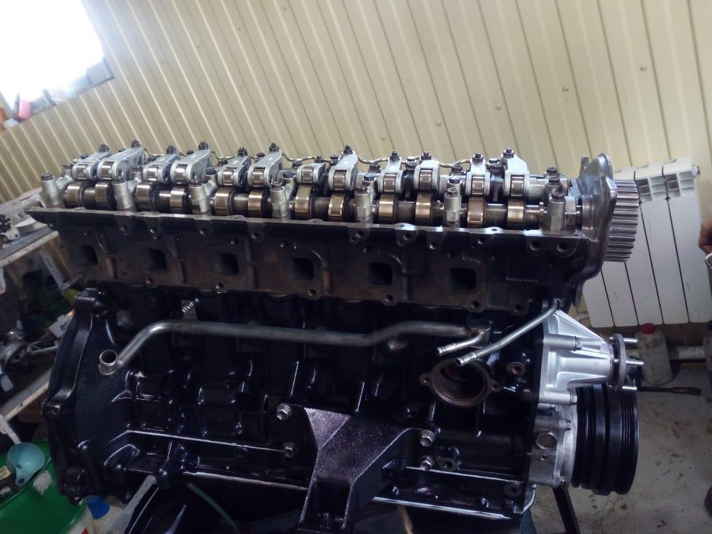

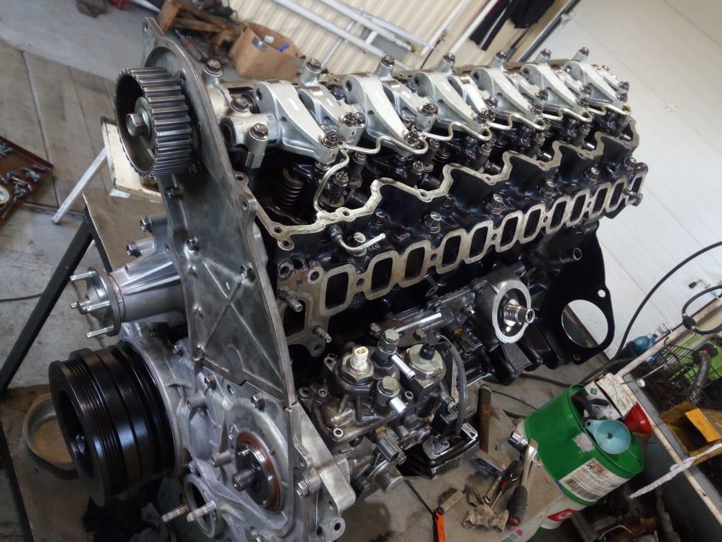

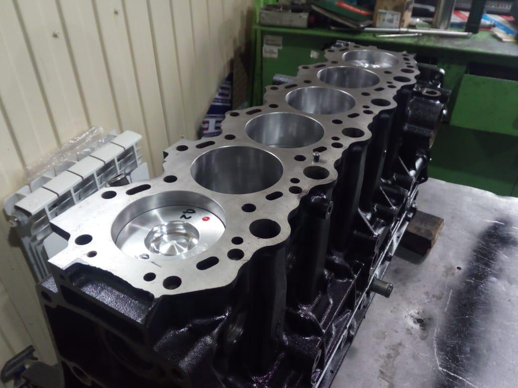

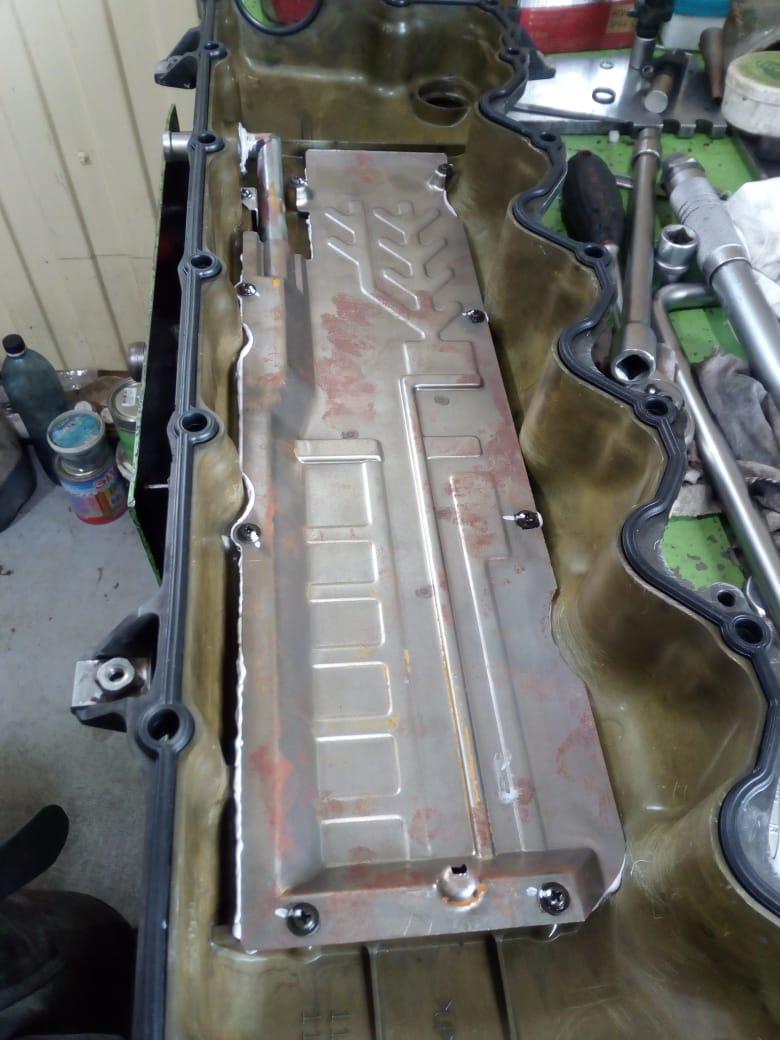

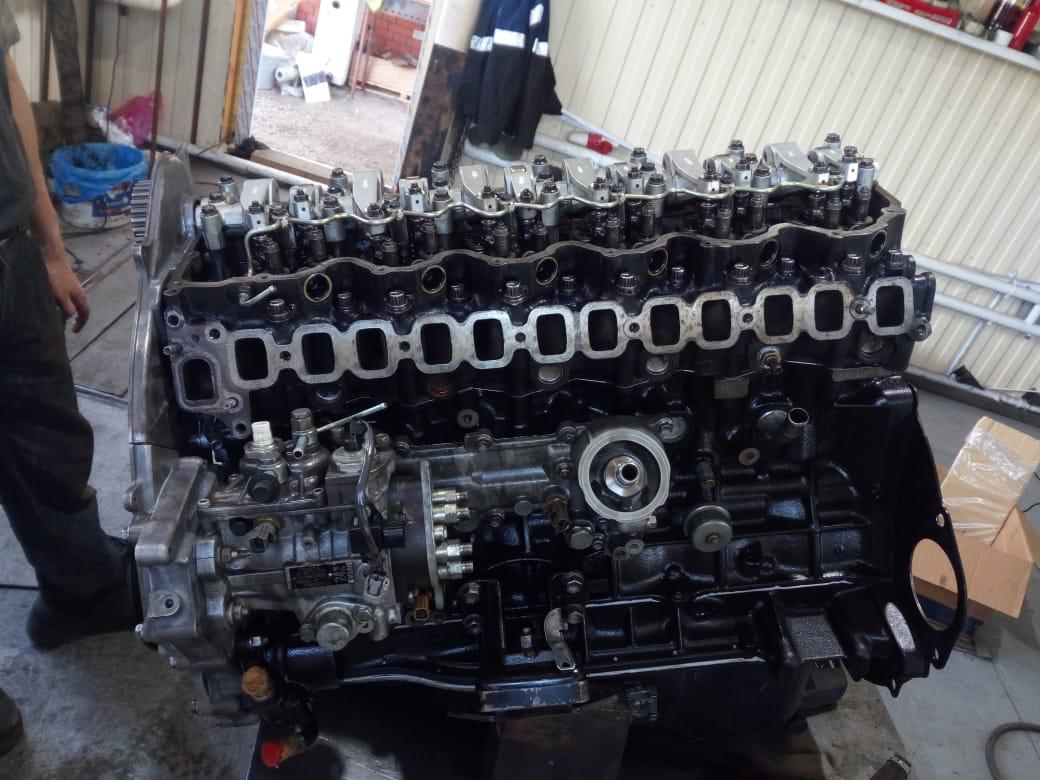

    Фотографии по выполненной сборке:

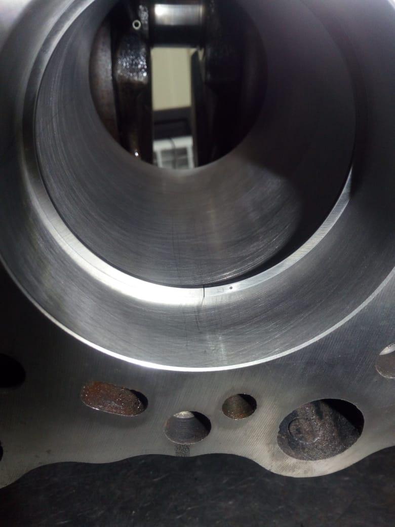

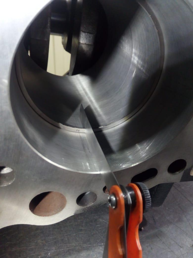

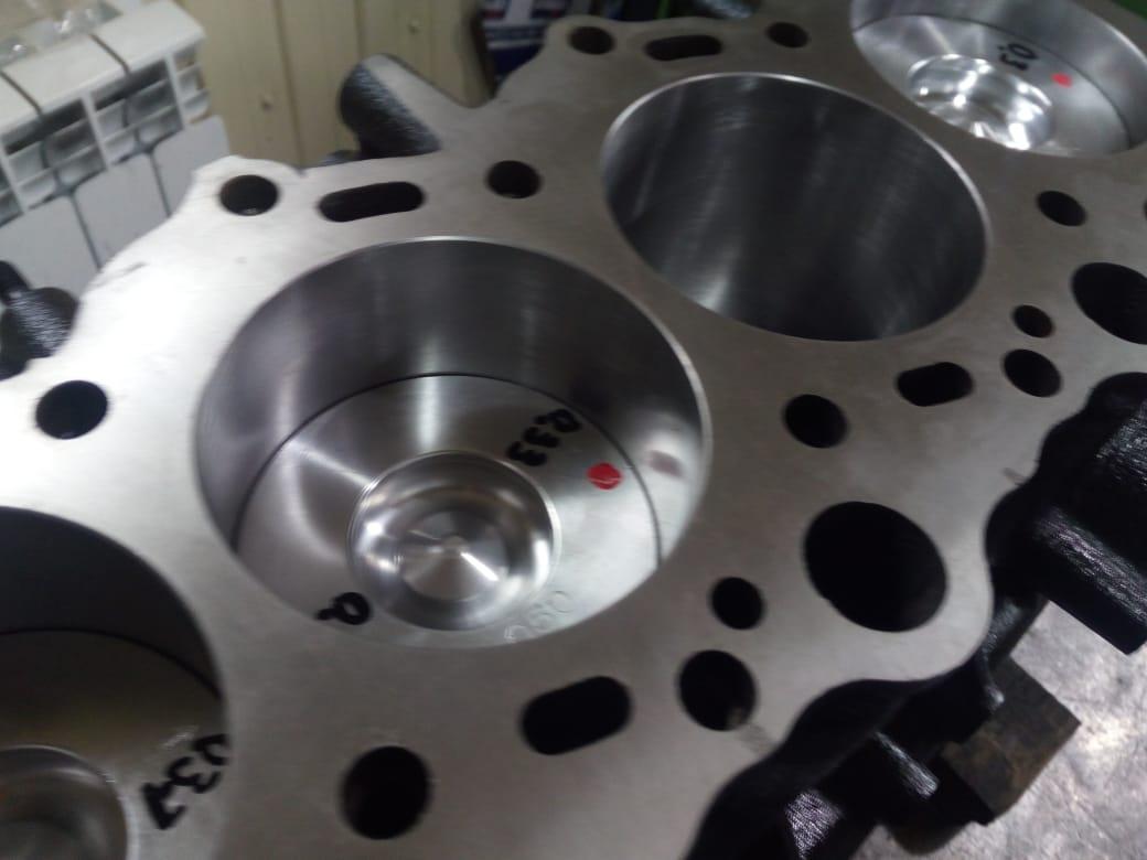

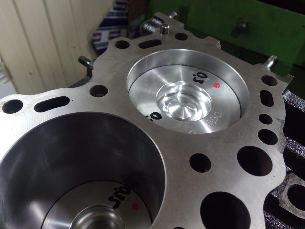

    проверка тепловых зазоров поршневых колец (маслосъемные пришлось точить)

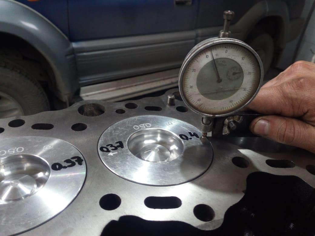

    Проверка выступания поршней и соответственно подбор прокладки ГБЦ.
    Просто красиво

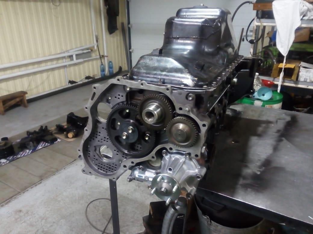

    Установка картера

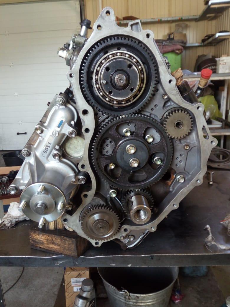

    Установка шестерен и меток
    ГБЦ установлена, клапаны отрегулированы
    Места восстановления топливных трубок

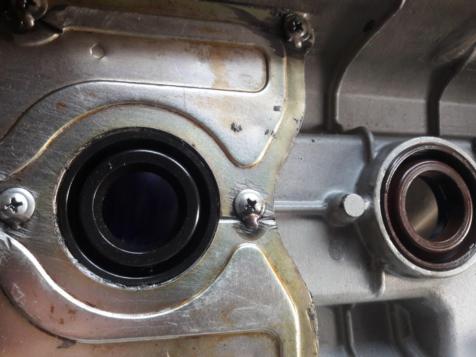

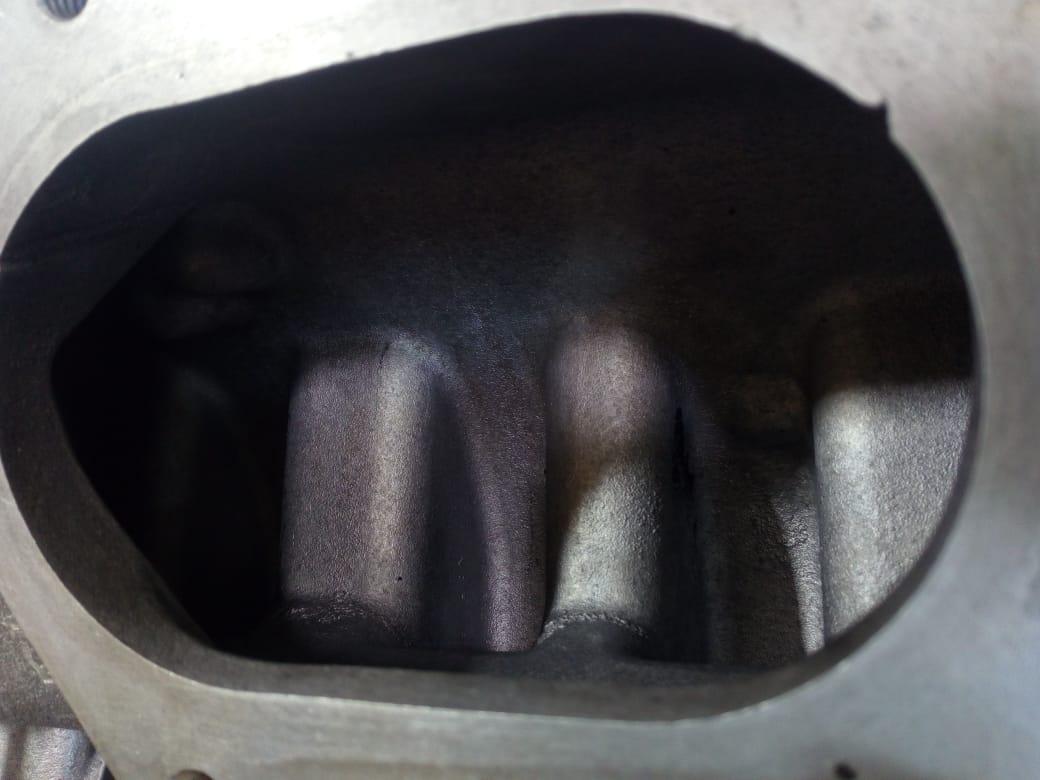

    Камера маслоотделителя вскрыта и обслужена

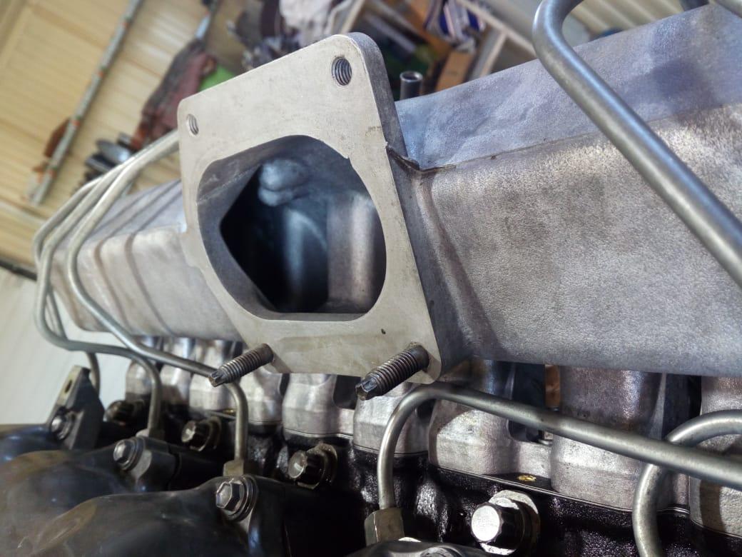

    Отмытый впускной коллектор

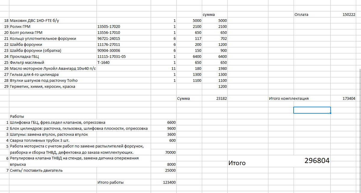

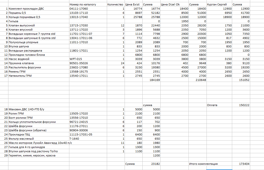

    И теперь о стоимости работ и комплектующих.
    Стоимость всех комплектующих составила 173 404 рубля.
    Стоимость всех работ составила 123 400 рублей.
    В целом это сумма приблизилась, без учета стоимости доставки, к начальной цене контрактного 1 HD-FTE с пробегом 150 000 +++.
    Решение по ремонту или замене на контрактный двигатель нужно принимать после дефектовки разобранного двигателя и предварительного подсчета затрат.
    Кому нужен будет контакт моториста и специалиста по топливной системе пишите в личные сообщения. Работа через транспортные компании с отправкой узлов на ремонт в Омск возможна.

    21.07.2021 в 12:59, muromec сказал:
    Я даже на бензинке не решился просто оставить прикрученный экран саморезами без прихваток ( однажды даже отрезал прихватки для вскрытия ) . А на ваши дребезжащие - вибрирущие шушлайки наверно точно нужно фиксировать ?

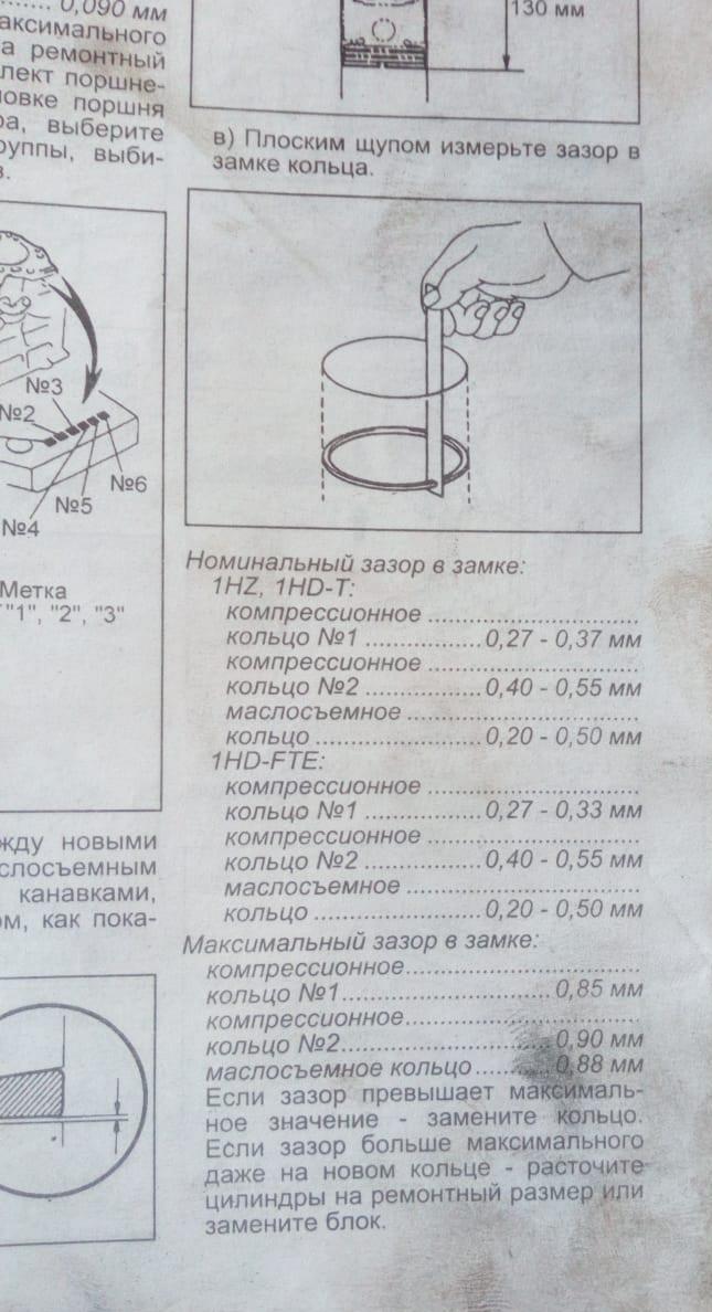

    • Откуда: магадан
    Зачем было точить маслосъёмные кольца?
    • Откуда: Омск
    • Машина: TLC-100 1HD-FTE 33"Cooper STT, Suzuki Escudo квадратный 3 дв.G16A лифт 5" на колесиках 31" BFG MT km
    28.05.2022 в 05:31, brat3 сказал:
    Тепловой зазор должен быть в заводских номиналах:
    Выше приведено фото, кольца вставляются в цилиндр и щупом проверяется зазор, после этого кольца устанавливаются на поршень.
    • Откуда: магадан
    Оригинал типа косяковый? Че то в Талмуде про подпилить нету...
    • Откуда: Омск
    Написано:
    если зазор превышает максимальное значение - замените кольцо.
      Можно, конечно, и в этом случае кольца другие подбирать, проще малость подточить для достижения требуемого зазора.
