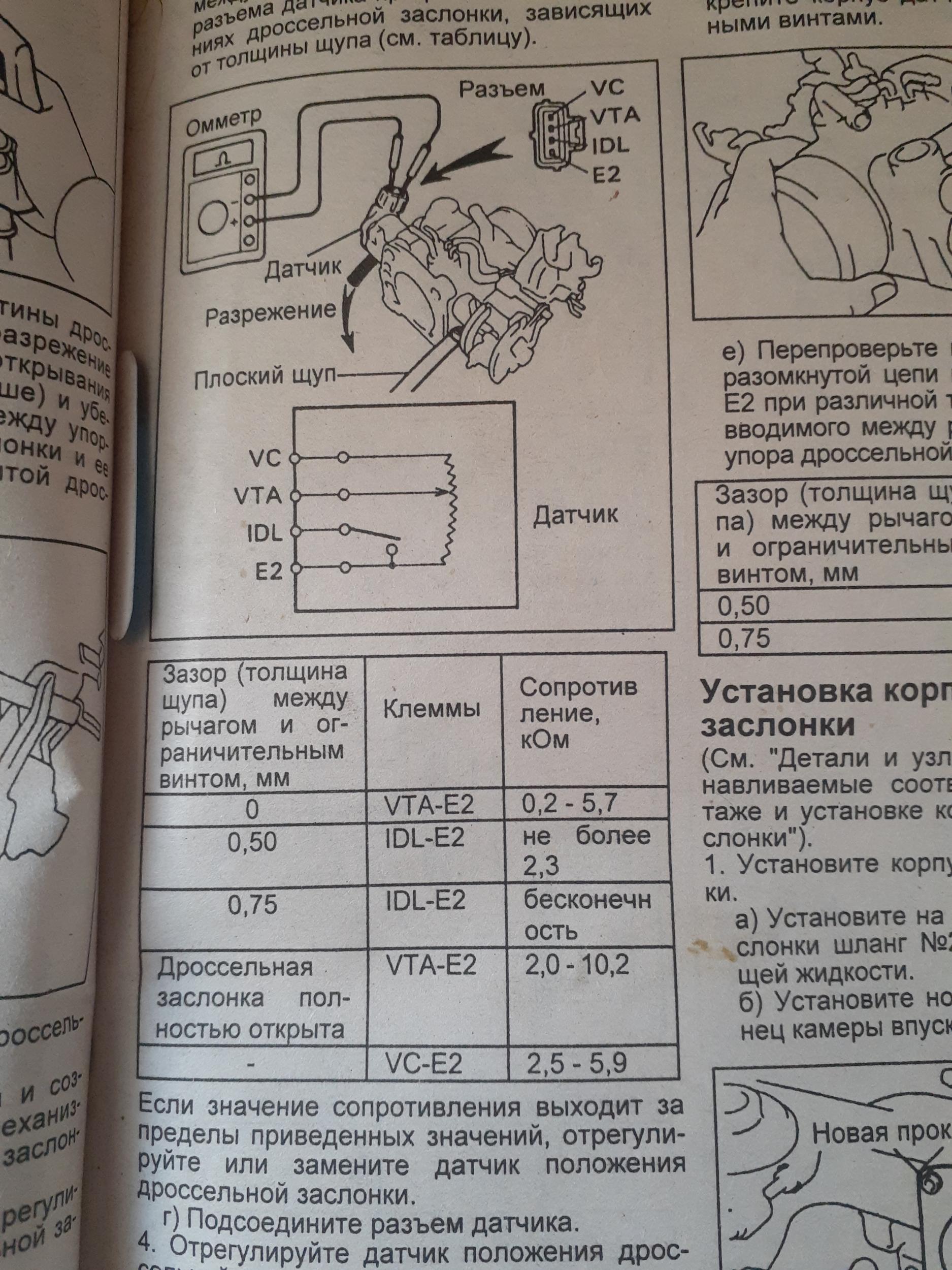

    абс не работает. сломан датчик. с такой неисправностью покупал. 8 лет как меня не беспокоит. Что касаемо дроссельной заснонки то  орск отправлял там мне ее реставрировали и сделали лучще чем заводская. расточили немного и новый пятак под размер и еще иось на подшипники поставили. У меня по мануалу дпдз регулируется так. 0,75 щуп между опорным винтом и два крайних левых контакта показывают разрыв, а 0,5 замкнуто. в принципе вот и вся настройка. есть таблица и потом поней можно посмотреть сопротивления. но они уже как бы подходят автоматически.

    вообще, по мануалу, щуп 0,62 мм между опорным винтиком и штоком (назовем это так). а не легче ли было заказать новый не оригинал нормальной фирмы, на экзисте целый список, чем так замарачиваться с реставрацией дпдз??

    проблема механических заслонок это в осевом люфте. и через какое то время пятак стирается. там же ось ставят на подшипник. цена вопроса 5000 рублей. я не думаю что новый дроссель столько стоит. у меня в мурзилке 0.75

    сфоткаю в обед, где вычитал про 0,62 мм. тоже в мурзилке. странно, 1fz-fe, а книжки разные что ли?7 :-)

    не думаю что егр влияет. я когда чистил форсунки смотрел и вроде там уж и не очень много каки. его веть и глушат но никто не сказал что обороты падать после этого начинают. а какой год машины ? может после 95 зазор сделали 0.62?

    97
    вот может и поэтому разные размеры. у меня 94
