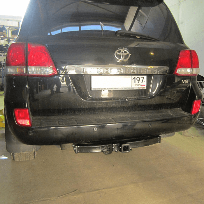

    Имеем ТЛК 200 2017 года.
    Задача поставить фаркоп, чтоб не висел.
    Единственный доступный вариант у рифа нешел.  Посоветуйте пожалуйста, может еще какие решения есть?
    Прицепное устройство или все таки фаркоп?

    лучше под американский квадрат поставить

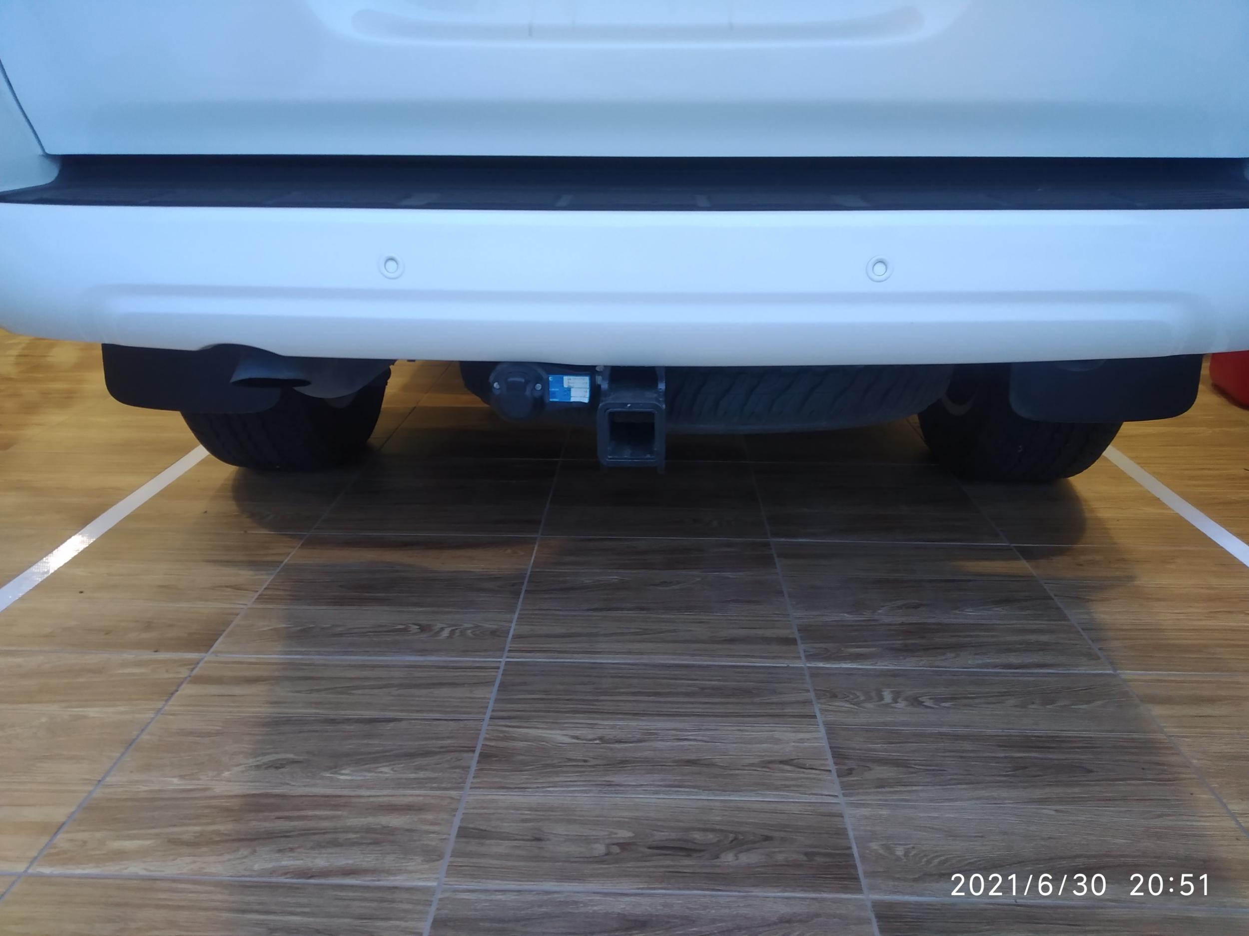

    • Машина: TLC200
    у меня на рест вот такой, без напильника не встал.

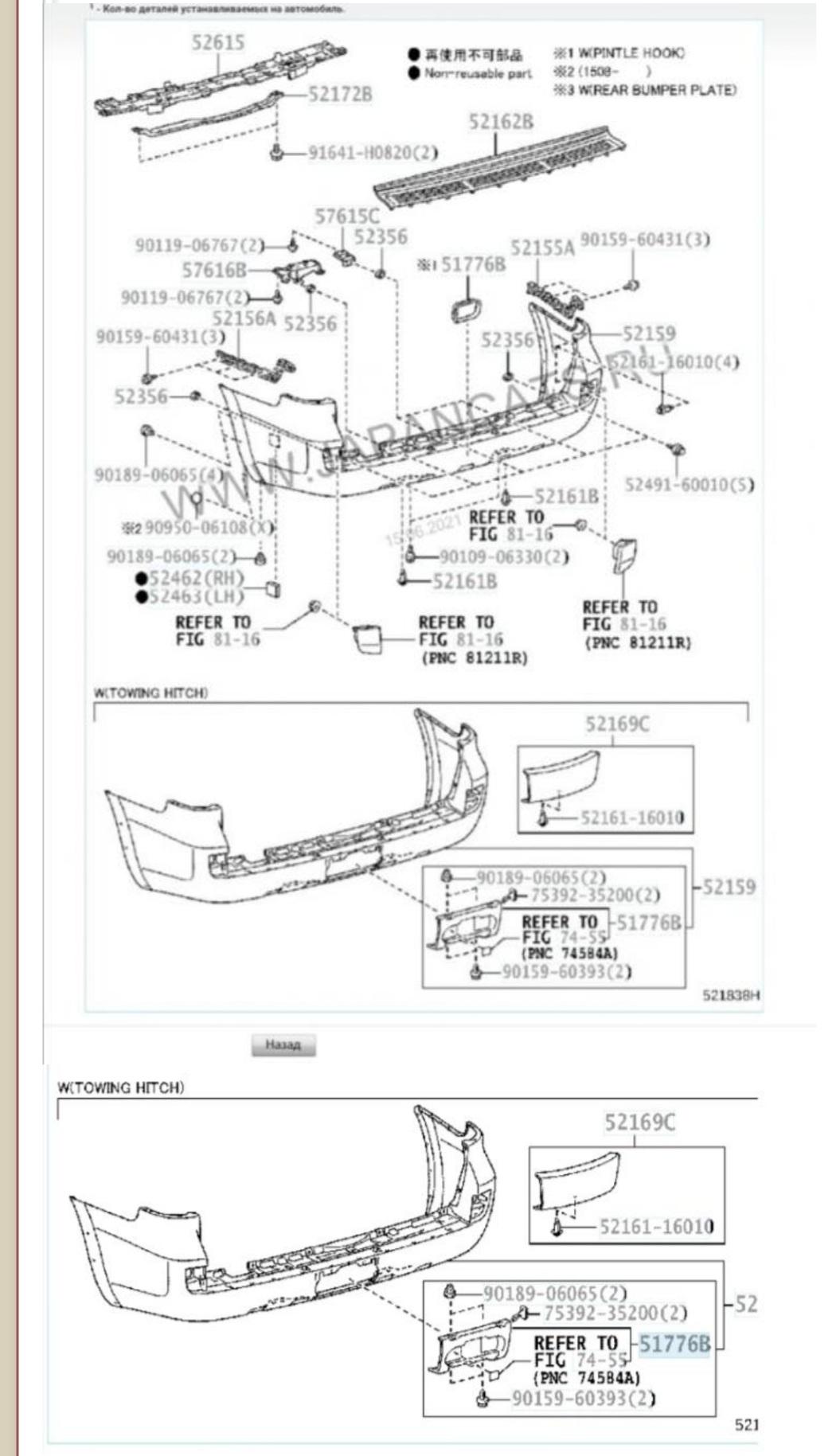

    Сделать по аналогии с LX или как это было на америкосах, арабах, кажется

    • Машина: уаз
    Все они свисают снизу. По опыту предыдущей машины, постоянно цеплялся.  А тот что торчит плох тем, что это изменение конструкции.

    • Машина: Машина
    2 часа назад, костяной сказал:
    :Cherna-facepalm: давно ли штатное оборудование стало изменением в конструкцию ? К тому же его можно сделать съёмным с использованием штатных компонентов. И хрен кто догадается, что это самопал, особенно,  когда все закрыто штатной декоративной накладкой.

    Риф
    Можно подумать, что этот не торчит и не свисает? Да это не фаркоп, а говно колхозное. Мало того, что торчит и свисает, так ещё и бампер изуродован так, что штатной накладкой не закрыть, как это идёт в штатном исполнении на арабах, америкосах или ЛХе

    • Машина: TLC200
    выбирал чтобы был максимально незаметен, выглядит вот так, балтекс:
    • Машина: Машина
    Чем не устраивает модернизации штатного крюка, где "фундамент"  закрывается штатной накладкой бампера, а удлинитель с шаром снимается, как на многих выше представленных вариантах? Сделать такой девайс под свои хотелки нитак и дорого, поиск услуг на Авито в категории металлообработка поможет реализовать мечту (предложений по лазерной резке металла, гибке, токарно-фрезерным работам часто превышает спрос). Использование штатных компонентов (штатная накладка бампера, закладные в штатный усилитель) помогут избежать лишних диалогов с проверяльщиками на дороге. Самый крайний вариант - оформить обычное ТСУ, снять его и поставить более аккуратную самоделку.
    Чтоб использовать штатную накладку нужно бампер с этой накладкой или там как-то подрезается?
    • Машина: Машина
    6 часов назад, костяной сказал:
    Да, либо менять полностью бампер, либо покупать отдельно накладку и дорабатывать старый бампер. Но ты же хочешь что бы было все эстетично подстать авто ?
