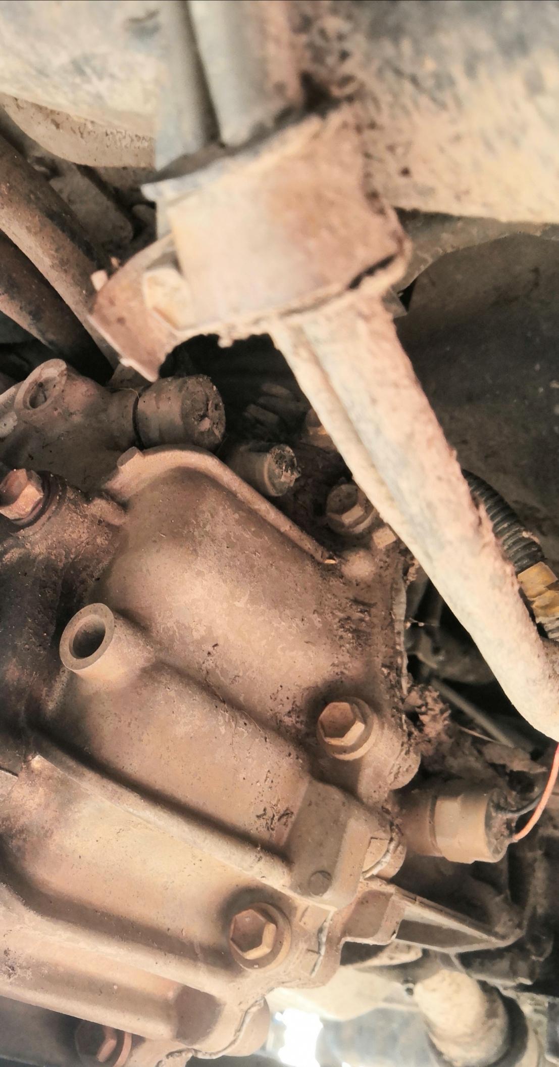

Какой-то из этих двух круглых
WlxN6VJt7Gc.jpg?size=810x1080&quality=96
  • Откуда: Тайшет
  • Машина: Прадо78

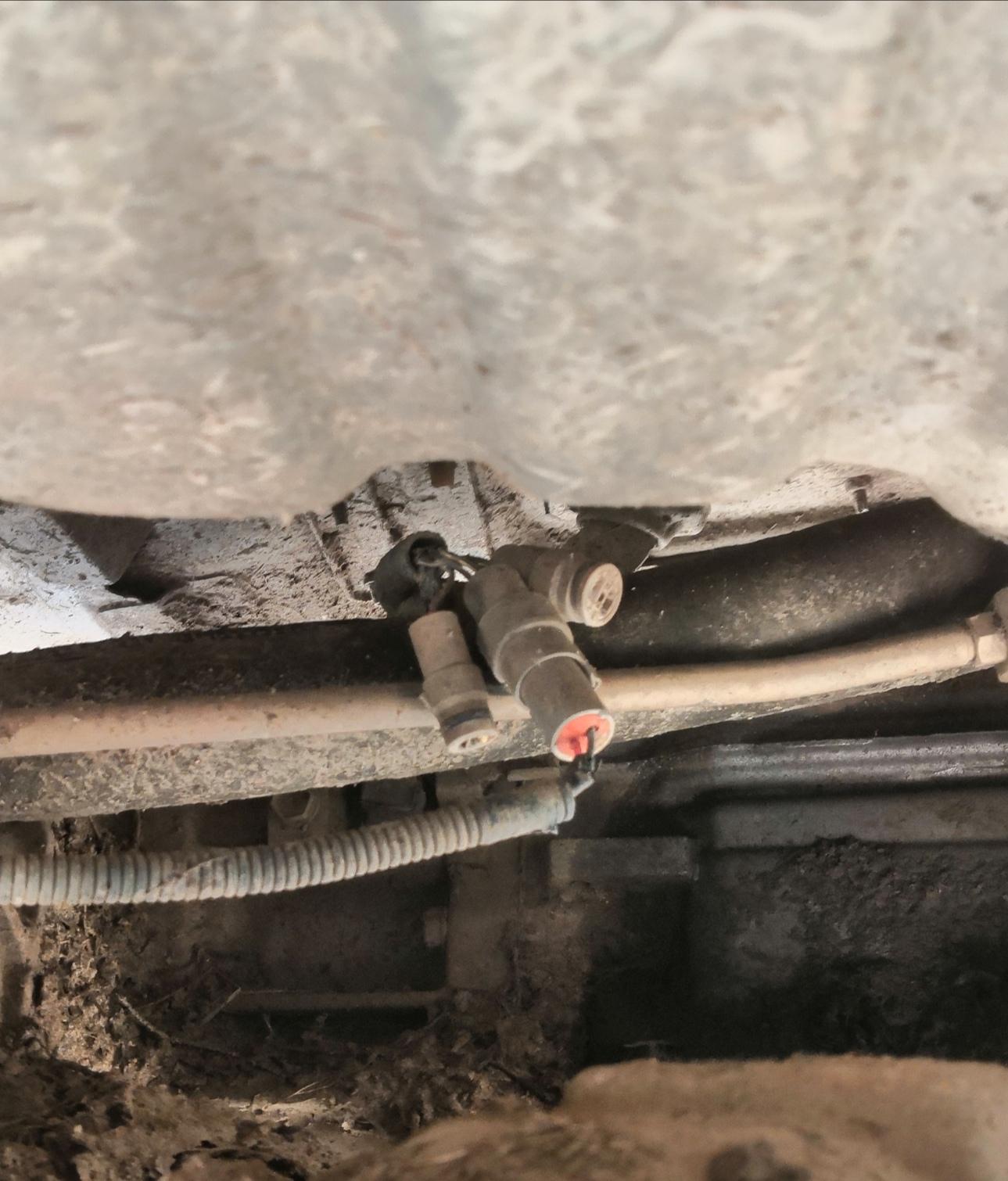

Есть такие но вроде бы три их, два отцепленны а один рабочий, попробую отцепить мож и правда он че мозги компасирует
Сфоткаю чуть позже
  • Откуда: Калуга
  • Машина: TLC Prado 78
Один на нейтралку в раздатке (однопроводной вроде бы) - чтоб пищать когда заглушил авто в нейтрали, чтобы не укатилась
Второй датчик на подключение передка (двухпроводной)
Третий на понижайку (тоже двухпроводной), чтоб на пониженной автоматически включался перед (без нажатия кнопок хабов и кнопки 4х4), так же не дает включаться четвертой передаче и вообще сильно задерживает переключения (что похоже по симптомам)
