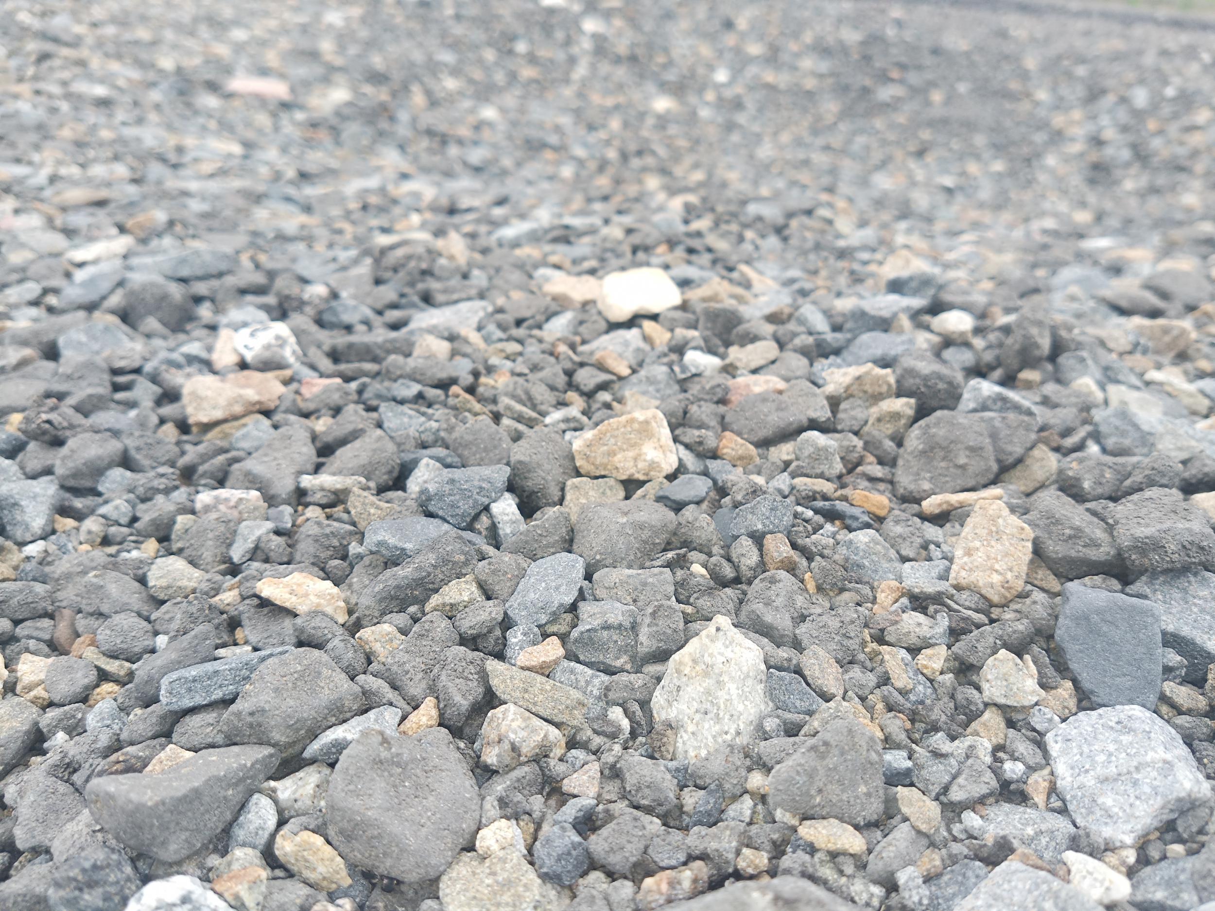

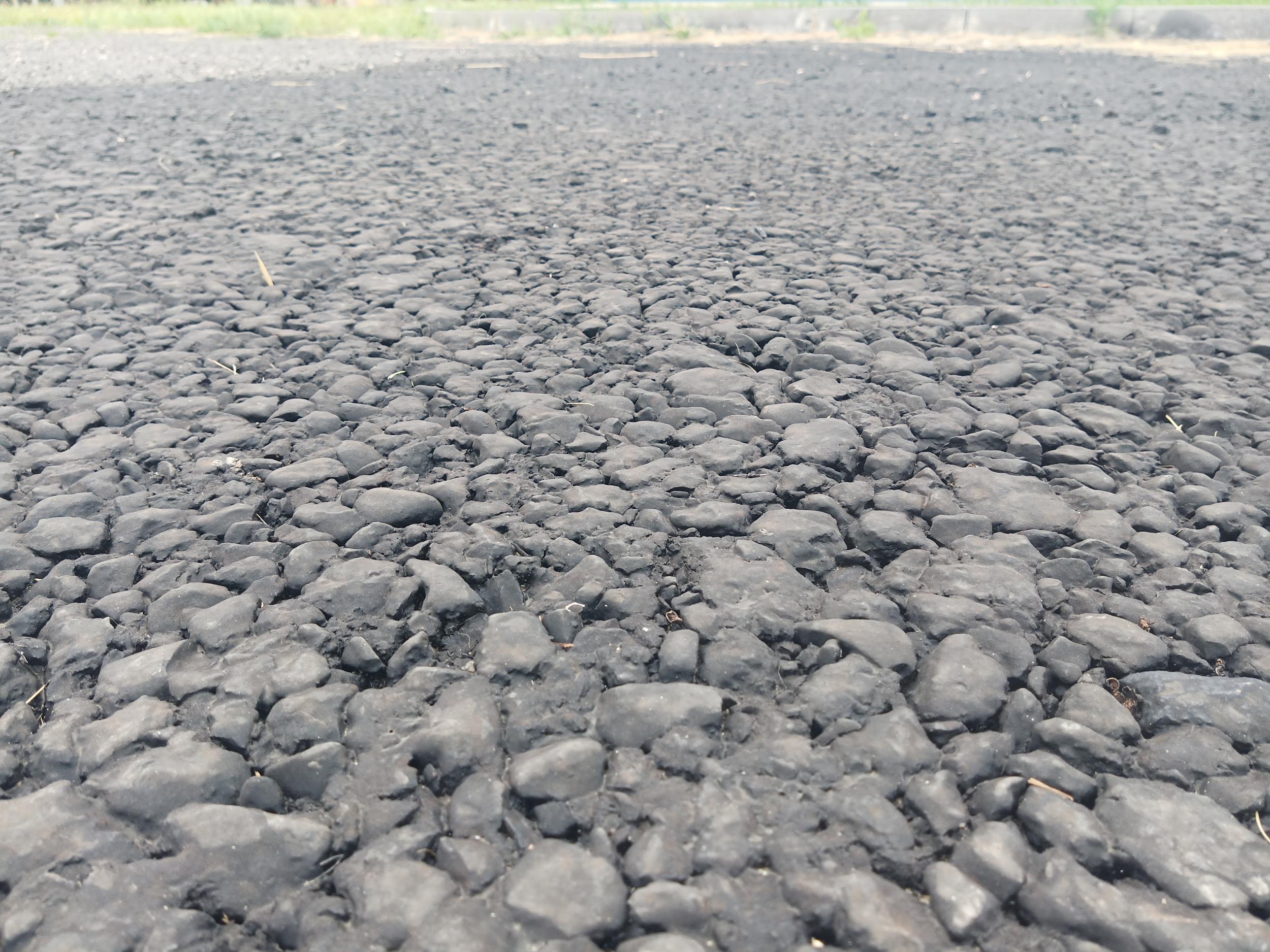

    В прошлом году отсыпал площадку перед гаражом асфальтовой крошкой.
    Как и советовали, сначала подготовил основание с расклинцовкой, потом отсыпал ее и уплотнил катком.
    Через неделю, после первого же дождя, крошку колесами начало разносить в разные стороны. появились рытвины и колеи.
    Получил совет - пролить битумом разведенным в солярке...
    Пролил..
    Две недели воняло, чавкало, липло, "наматывалось" на колеса, потом вроде подсохло, но так ничего и не скрепилось...
    В этом году узнал в инете что существует специальная пропитка для асфальтовой крошки.

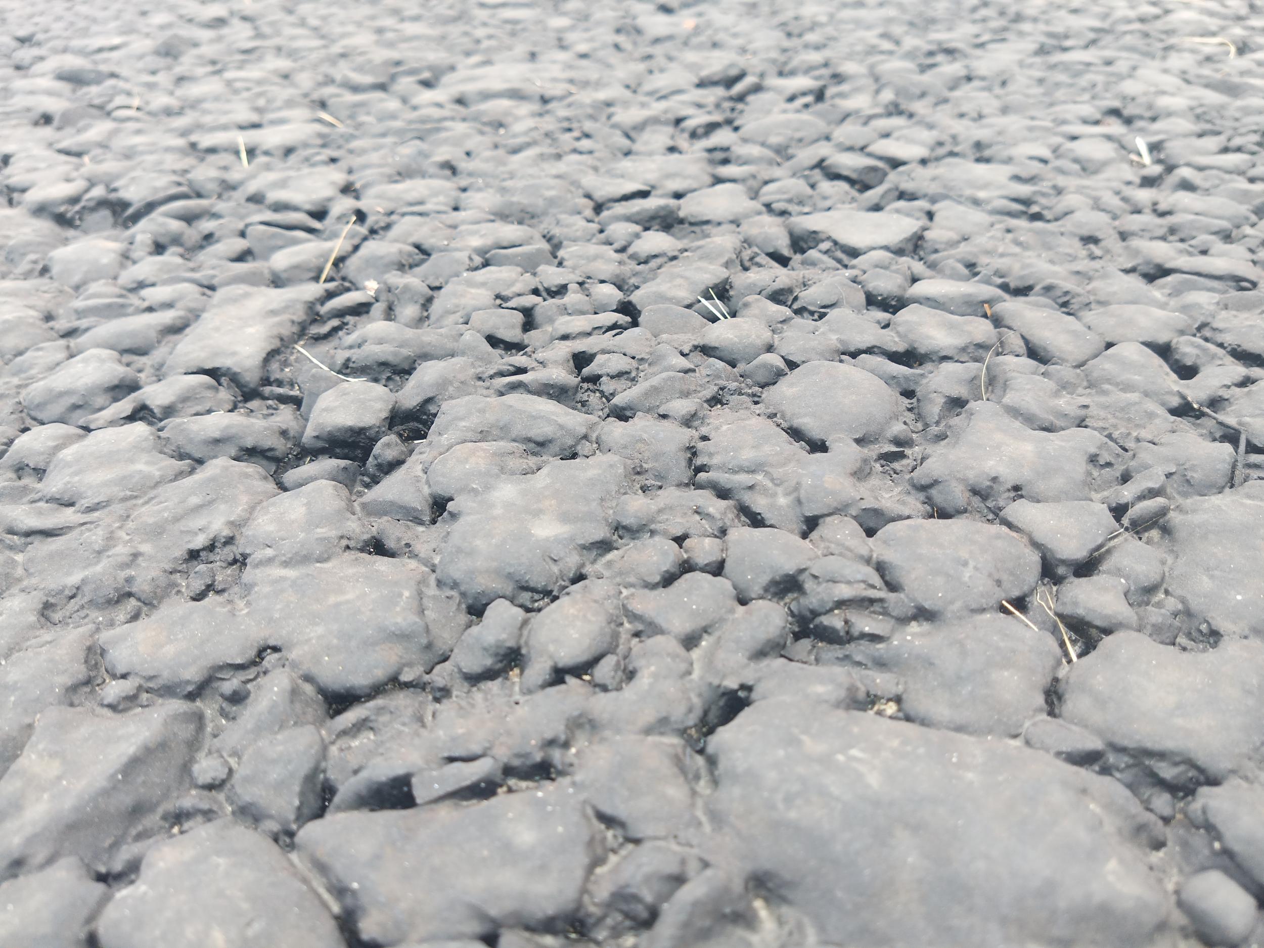

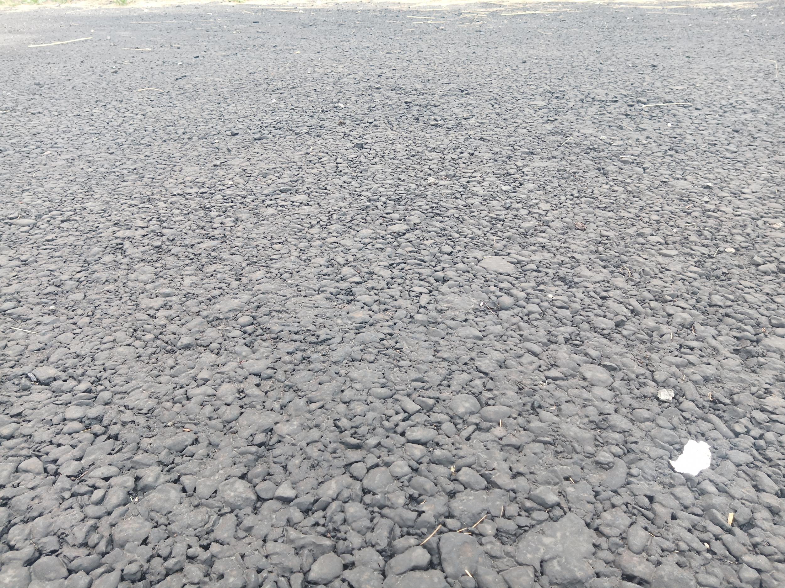

    Пообщался, заказал 200 литров. Прислали. Нанес как объяснили... Воняло конечно не так, как битум с соляркой, но все же воняло. На два дня закрыл проезд. Через два дня - радость! Все склеилось, все поры заполнились, вода точно не попадает! Покрытие стало стопудовым асфальтом! Ну, думаю, посмотрим как летом поведет.. Жара последние две недели у нас была под сорок градусов.. И хоть бы хны! Держит, не размягчается и не прилипает! Вот и решил поделиться чувством победы перед форумчанами над капризной асфальтовой крошкой!!! )))
    Вот так было...
    Вот так стало!!
    Небо и земля....)))

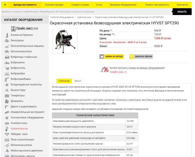

    А наносил вот этой китайской машинкой...

    Честно - асфальта по виду в ней минимум, выглядит как обычный щебень, у нас крошка - это из под фрезы, ФАМ так называемый, достаточно привезти, разравнять, прокатать катком, иначе если сразу не сделать, превратится в асфальтовую глыбу, фракция равномерная достаточно, без крупных частиц.

    Да, самому интересно посмотреть весной будет.... но за три прошедших месяца ничего не поотлетало, хотя на обработанной площадке  пятнадцатитонники Камазы с песком разворачиваются каждый день...

    Да, в крошке битума совсем немного... в основном щебень... Обманули за недостатком опыта.. привезли хер знает что... Но главное - конечный результат..
    Теперь понимаю - если бы крошка была бы из под фрезы, да еще и с федеральной трассы, тогда после пропитки ее, вообще никаких бы сомнений у меня бы не было... А так чего то зимы все-ж очкую...)))) Но посмотрим..)))

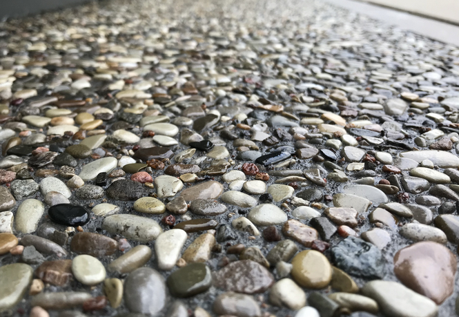

    я сейчас вот такое покрытие хочу сделать. бетон с речной галькой замывают из керхера перед тем как он непосредственно встает
    видел в реале мне понравилось

    Да, пасфадор для крошки, но только он шваброй не наносится.... его шваброй невозможно нанести..))) Он либо валиком малярным, либо машинкой... А попробуй другий пропитки валиком или машинкой - они густые, ничего не получится...
    А пасфадор он жидкий... как масло гидравлическое и поэтому и протекает и проникает хорошо... мало того, производитель заявляет температуру нанесения до -15 градусов..

    Да там пробовать нечего...))) Он жидкий...как вода... может чуть более погуще..))) Смысл шварой воду то гонять... Валиком не айс... а вот покрасочной машинкой вышло супер... и расход небольшой, и укрывистость равномерная...

    Ну похоже что впарили, есть кстати холодный асфальт, если уж совсем надо. Прикольная штука. Чем сильней давят, тем прочней становится.
    17 часов назад, Nestor сказал:
    Привезли лежалую, скорее всего прошлогоднюю. Если бы была свежая, то сразу сама легла бы как надо.

    Крошка из под фрезы, имеет равномерную фракцию, типа такой dfea01fa-e755-44c3-b37c-1b4b22f343d6_ima
    А ему привезли скорее всего подложку, т.к битума минимум, фракция разношёрстная, похоже просто на щебень. Для хорошей нужен каток, разравнял и катком, и норм. Без доп пропиток все стоит.
