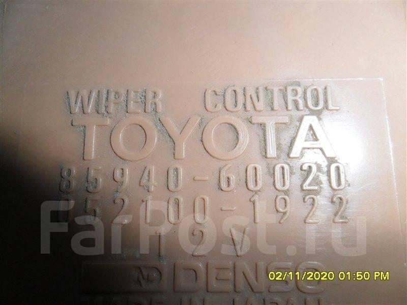

    6 минут назад, Stran сказал:
    Если отказали и передние и задний дворники, то наверно стоит смотреть с переключателя и косы подрулевой на них. Это единственное, что общее у них есть. А, ну и предохранитель.
    А реле интенсивности насколько помню, в самом переключателе и стоит. И оно только на передние.
    Нет там блочек стоит "wiper control" под панелью. Раз и перед и за предохлик смотреть надо

    8 минут назад, NazareT сказал:
