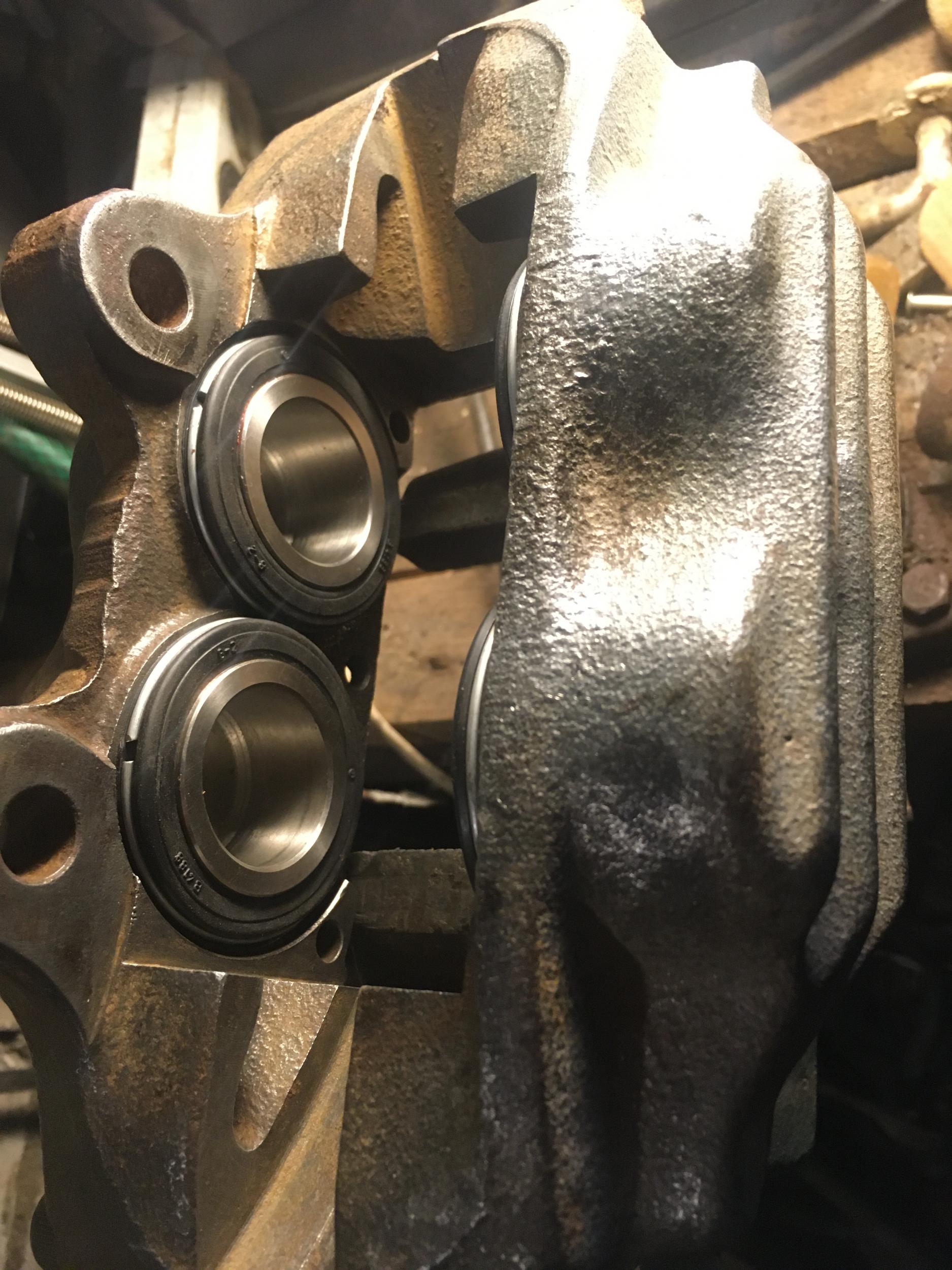

А суппорта новые не могут быть причиной, они реально раза в полтора больше

5 часов назад, StroitelN сказал:
Вот такие суппорта поставили https://autotrade.su/novosibirsk/autopart/sat/st4775035080?page=index
Может ВУТ от 80ки поставить?

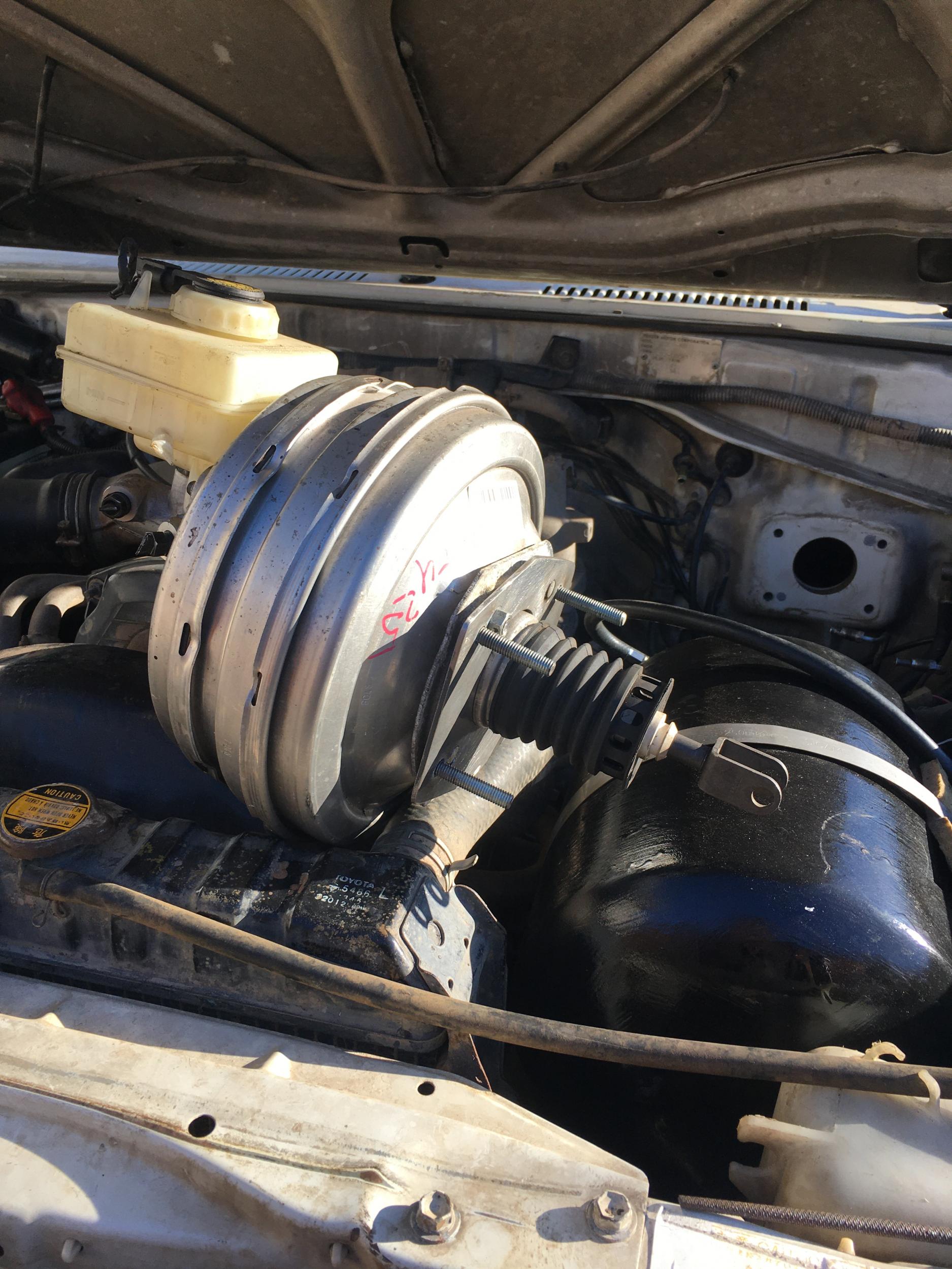

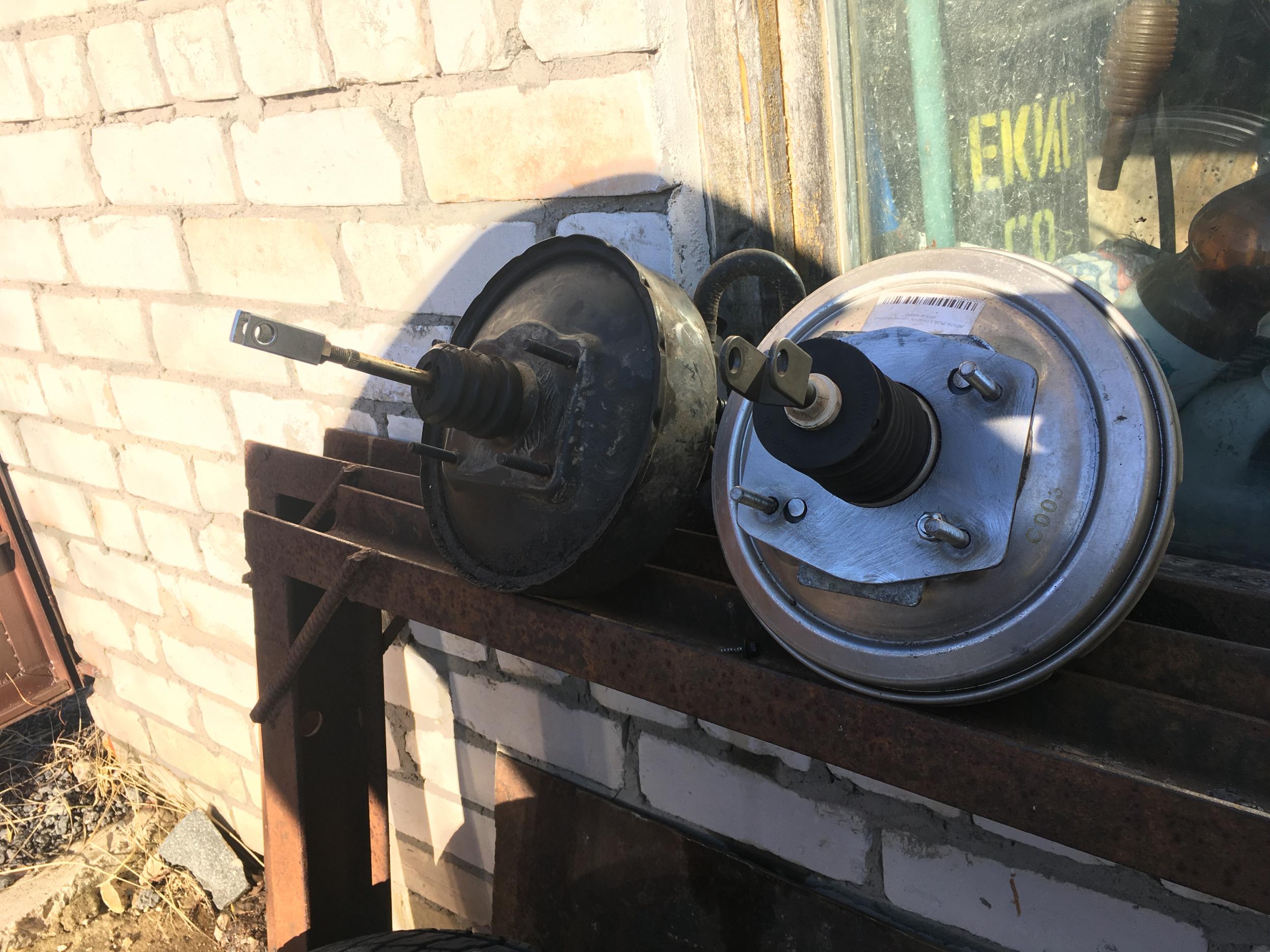

Подскажите, ВУТ с ГТЦ от 80ки нормально встанет?
У меня механника, там бачок сцепления рядом
  • Машина: УАЗ Василий
2 часа назад, StroitelN сказал:
Зачем колхозить ? Тем более это никак не решит твою проблему. Поменяй барабаны и диски  на новые .  Отрегулируй зазоры в задних тормозах , настрой механизм автоподводки, отрегулируй регулятор тормозных усилий и ты не узнаешь тормоза своего авто.
