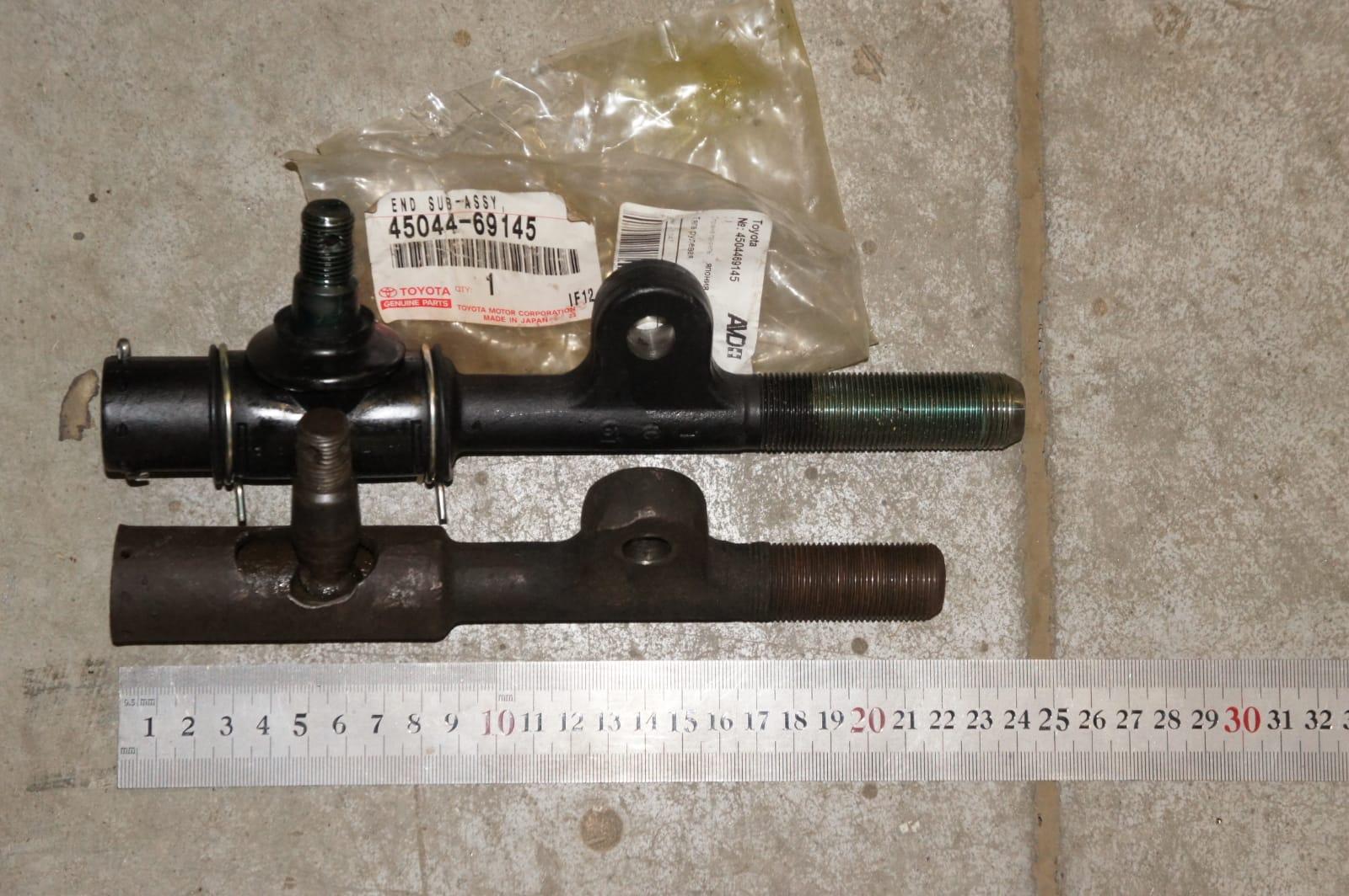

Все еще никак руки до редуктора не дойдут, хотел по наконечникам узнать, как будто на 78 наконечники длиннее чем на 75, номера у них разные. Если так, то надо заказывать новые наконечники от 78 под новый редуктор. Есть ли у кого информация для сравнения 45044-69086 и 45044-69145? В чем разница? Аналоги CTR и 555 одинаковые на оба этих номера.

Никто со мной разговаривать не хочет, тогда напишу сам. Редуктор установлен, наконец. Путем регулировки рулевой тяги удалось достичь требуемой ее длины. Проблема в том, что каждый наконечник при регулировке вышел по резьбе из тяги на 15-20мм. Сейчас длина резьбы левого наконечника в тяге 25-30мм. Этого явно не достаточно для надежности. Нужно либо удлинять тягу на 30-40мм, либо ждать ответа на вопрос про длину наконечников  45044-69086 и 45044-69145 и, если последний длиннее, то заказывать и ждать месяц его.

Вот номера левых (с ухом под демпфер) наконечников на тяжелые LHD машины: рессорную  45044-69086 и пружинную 45044-69145. Нужно их сравнить визуально, об этом и речь собственно.

Вот фото, прислал товарищ с форума. Размеры хорошо видно. Короткий наконечник от BJ7# 84-90, длинный от современных HZJ7#. У меня промежуточная модель 7# 90-99, на ней наконечник имеет свой номер, но больше по размерам похож на новый. Длина резьбы 70мм. По резьбе он сейчас заходит на 40мм внутрь тяги, это на 5мм короче, чем разрез в ней, меня это смущает. Или напрасно? Если от 80 можно закрутить глубже, то имеет смысл поставить их тогда.

2 часа назад, Rubtsov сказал:
У этих пальцы толще, чем у пружинных. На пружинных версиях пальцы тоньше и сам наконечник другой.
