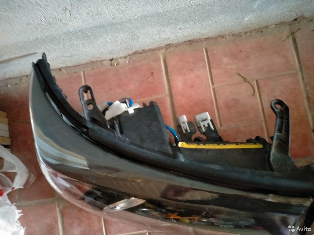

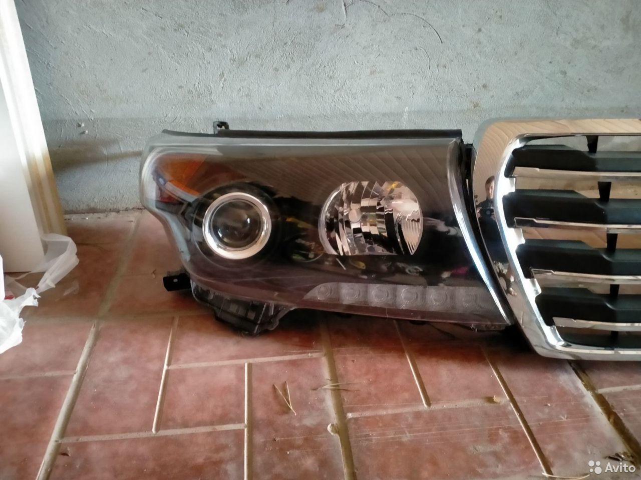

    купил бы лучше у меня уже с лед линзой, фото фар есть в барахолке.
