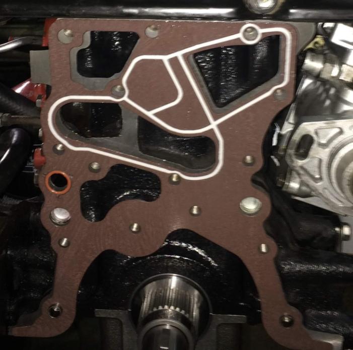

    Можно.
    Но если вас не пугает, что сново придется туда лезть. Это если по лацту, или:
    Под маслянный канал там резиновое уплотнение, давление под 5-6бар.
    Вот как ввглядит оригинал

    19.09.2021 в 01:09, Блинов Александр сказал:
    Вот как выглядит оригинал
    Кольцо, в принципе, можно заменить отдельно от прокладки?
    Левая верхняя полость - без масла и ОЖ?
    Лобовину снимать/ставить без снятия поддона это лотерея или нереальность из-за какой-нибудь направляющей втулки в лобовине/поддоне?

    1 час назад, Andru714 сказал:
    И по поддону вопрос к теме - его качественно снять/поставить можно без снятия колокола КПП? снятие редуктора само-собой подразумеваю.
    1 кольцо... вырезать и новое вклеить?? Это как минимум день  работы на разбор ради эксперемента??  Стоимость мотора то хоть должна остановить..
    2возможно, не помню, скорее всего да. Нижняч часть в масле купается без давления
    3 направляющие на фото снизу.
    Лотерея заключается в том что нсли даже сняли, то вклеить обратно чтоб поддон не тёк мало вероятно, так же и с задней частью блока.
    4 чтобы снять поддон на 70ке нужно, снять стябилизатор, кардан передний, вывесить авто. Всё. Вклеивать обратно советую на оригинальный герметик или викторрейнз.

    3 часа назад, Блинов Александр сказал:
    Это кольцо у меня походу протекает, а я грешил на шарик в блоке, над генератором.
    Посмотрел только что на витрине лобовину, снизу нет направляющих на ней, только фронтальные на блоке что Вы указали.

    2 часа назад, Доктор ПИ сказал:
    Вроде нашел...микротрещина в зоне сальника коленвала...Может давать???
    Нет. Антифриз на верху, зона работы отчерчена белым уплотнением.

    Еще мастер глянул-причина течи-трещина в прокладке по посадоччному болту, ссука как она там появилась??????? микротрещина-не трещина-литье такое.... Радиатор не снимал....А зачем шестерня привода грм?
