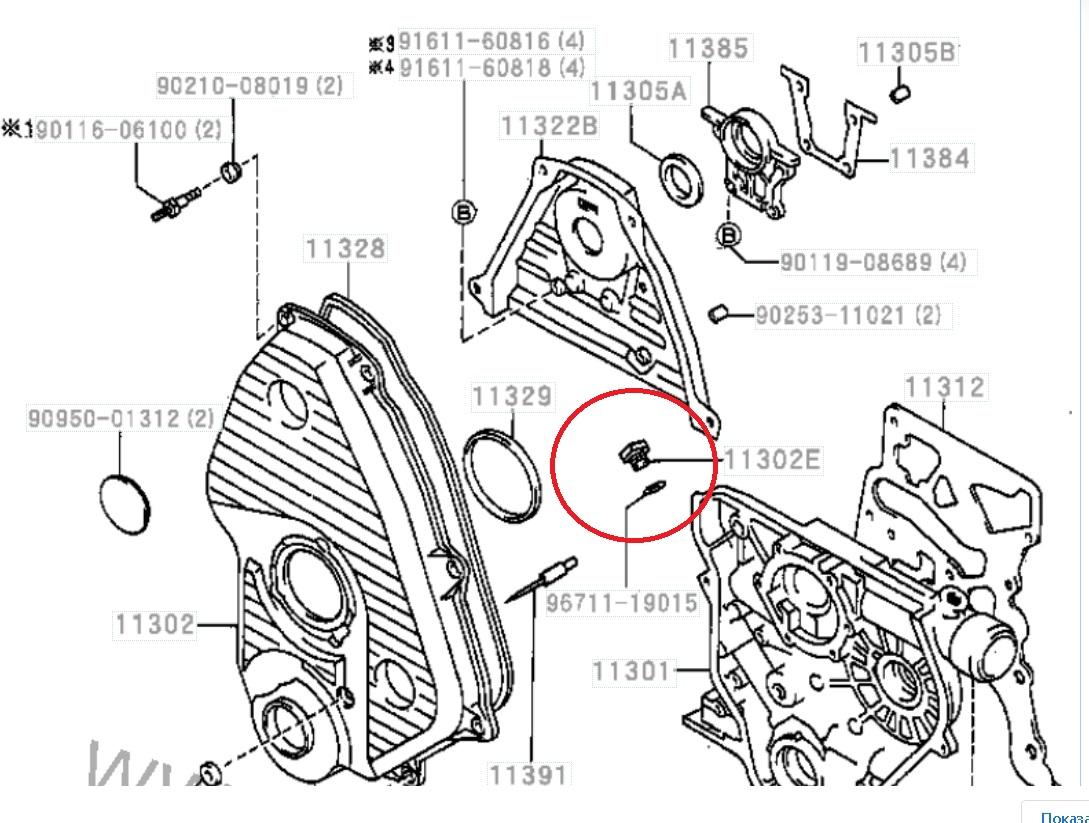

19.09.2021 в 01:09, Блинов Александр сказал:
Вот как
Для чего эта пробка в лобовине? под пробкой пружины нет, в глубине особо не видать ничего, да и по деталировке редукционный клапан горизонтально расположен.
5 минут назад, Andru714 сказал:
Какая пробка?
  • Машина: 4RUNNER130
25 минут назад, Блинов Александр сказал:
Какая пробка?
В лобовине за генератором, с углублением под 8й шестигранник.
Изменено пользователем Andru714
7 минут назад, Andru714 сказал:
заливают масло в маслонасос перед первым запуском мотора
4 минуты назад, Блинов Александр сказал:
Пиять! Я так и подумал, только стер перед отправкой сообщения), я читал про сухой маслонасос не протягивающий масло, только кажись в другой более старой теме.
