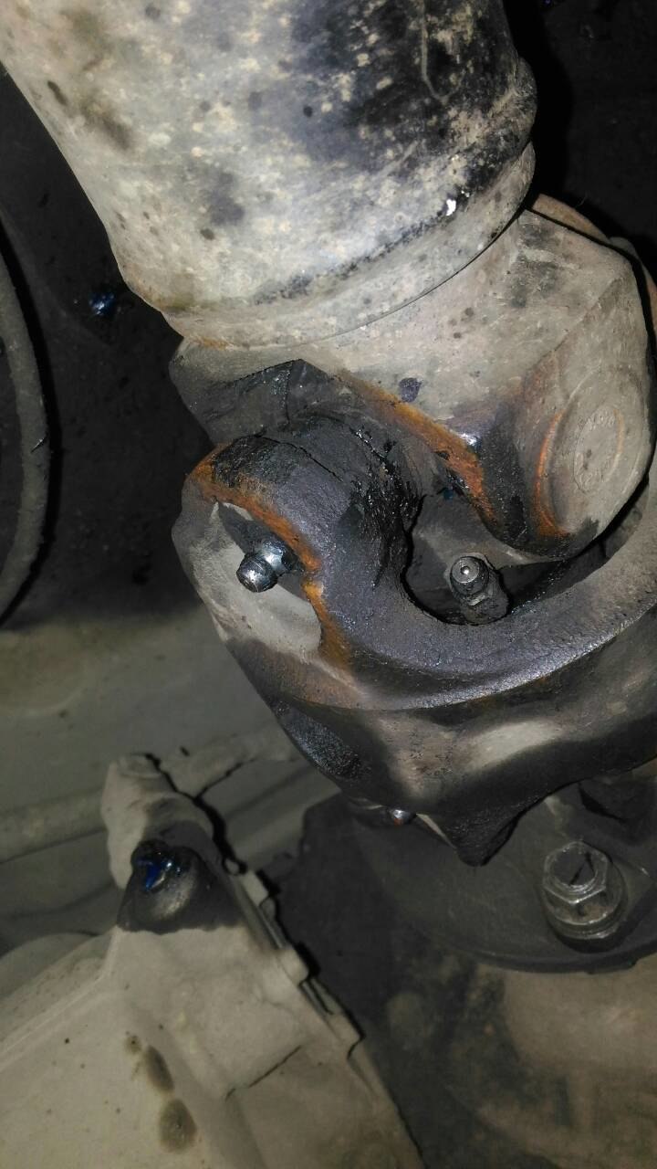

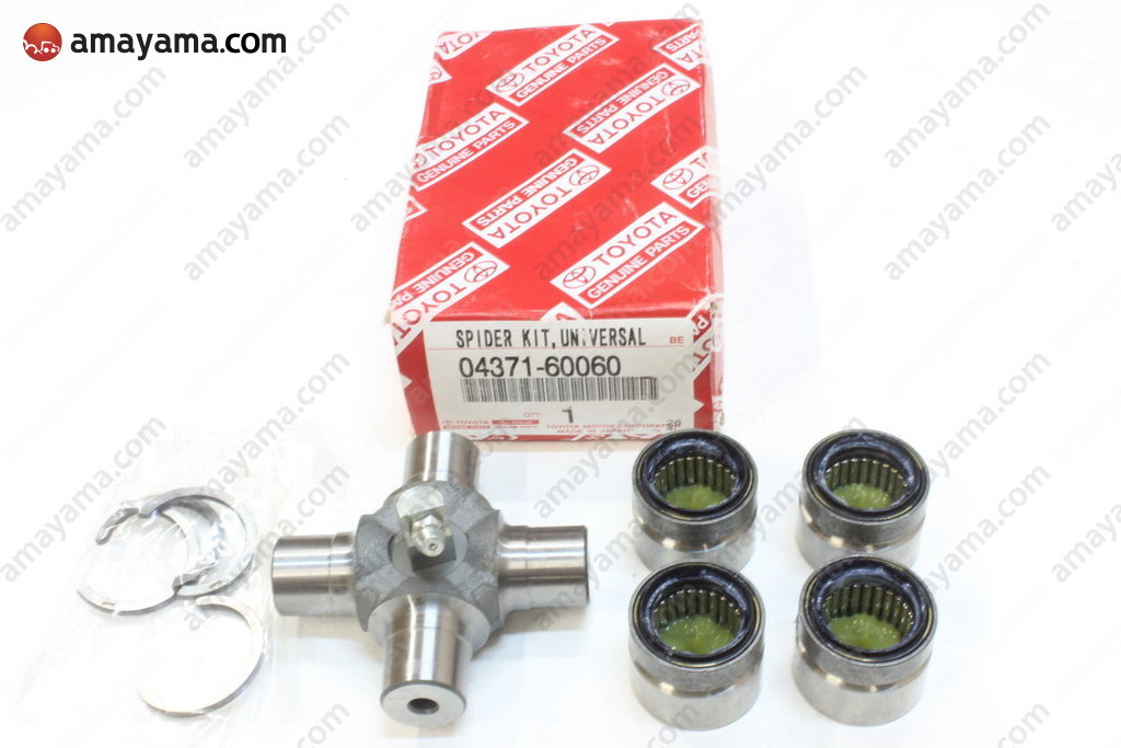

Surf vzn185w 1997 г. появилась вибрация, посмотрели, посоветовали заменить крестовины. Купил 3 шт с одним номером, стали ставить, задняя подошла около моста, а где к раздатке крепится кардан, там они слегка другие, таотницы с торца крестовины, их несколько там. Места мало там и не войдет та которую я купил.  Не могу найти номер этой крестовины. Подскажите пож. номер. Купил вот эти, продавец вроде говорит можно заменить, только нужен номер моей крестовины. 1477357750069_big.jpg

11 часов назад, Dmitriy-tyva сказал:
Как предположение.
На сколько я понимаю в каталогах Тойоты, этот узел двойная крестовина не предполагает замену крестовин.
Посему и нет запчасти в каталоге. Удивительно, но факт.
Единственное, что приходит на ум, подобрать "чужую" крестовину

14 часов назад, Dmitriy-tyva сказал:
Все правильно Вы купили крестовины 2 шт. под номером 04371-60060 идут на передний кардан, 1шт. под номером 04371-60060 идёт на задний кардан  и 2шт. как раз идут на сдвоенный шарнир Гука, в оригинале там стоят крестовины koyo но их не купить по моему, многие ставят GMB но ходят они не ахти, вообще узел этот по чаще нужно шприцевать, вот темы есть:
