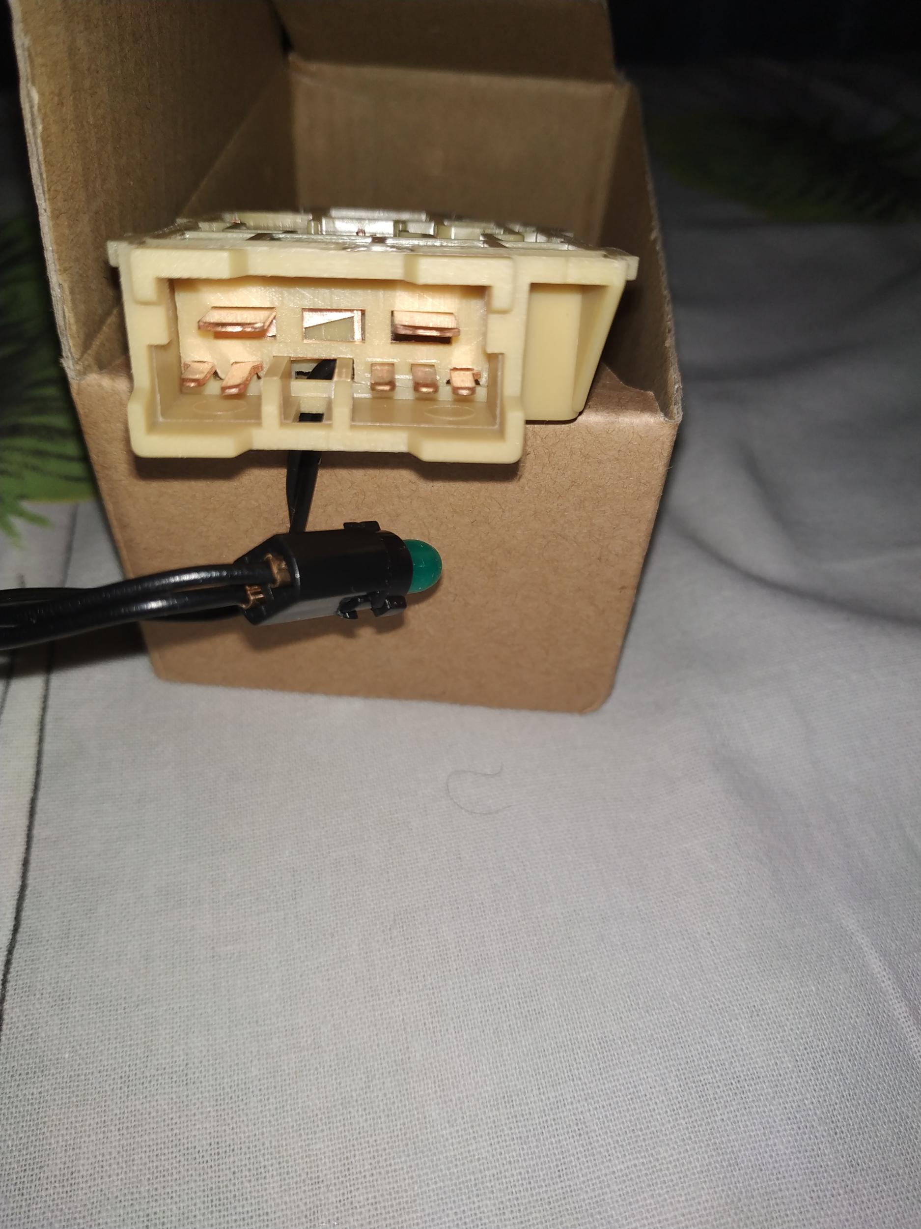

    • Откуда: Георгиевск
    Тут брал,работает.Только смазал хорошо разъём и внутренности токопроводящей смазкой.

    Тоже с Алика седня пришол на днях ставить буду
    2 часа назад, avals714 сказал:
    Только смазал
    Что за смазка скинь фото

    19 часов назад, avals714 сказал:
    Кароче не фига не подходит по креплениям

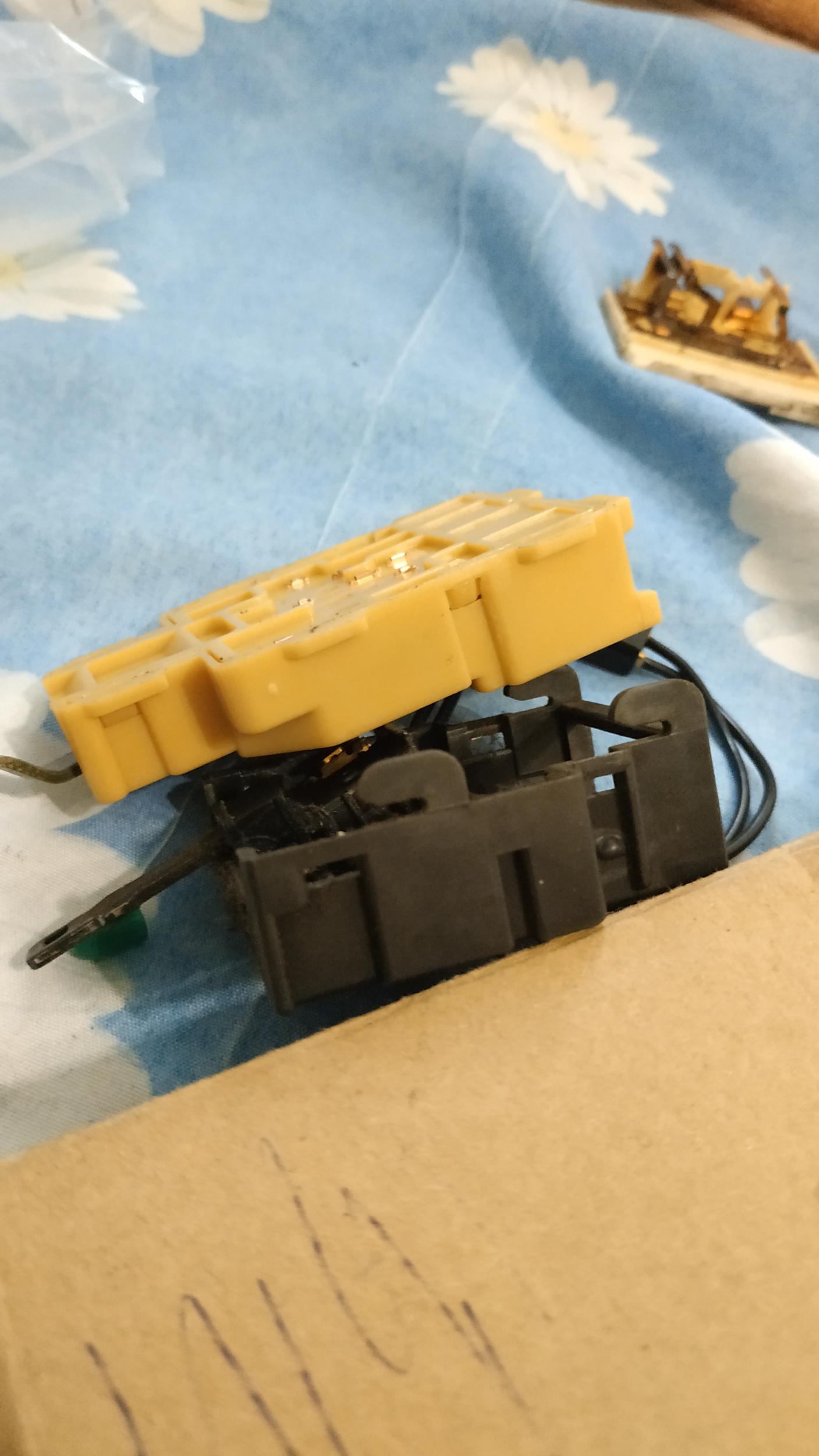

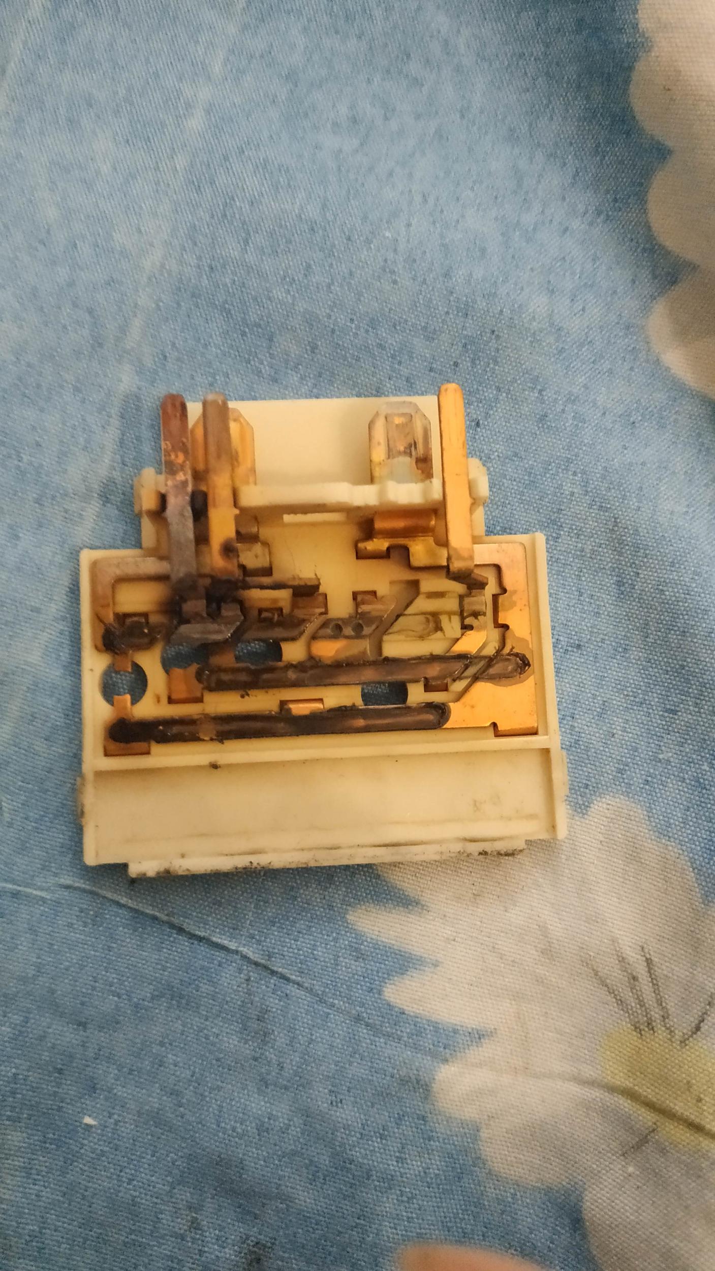

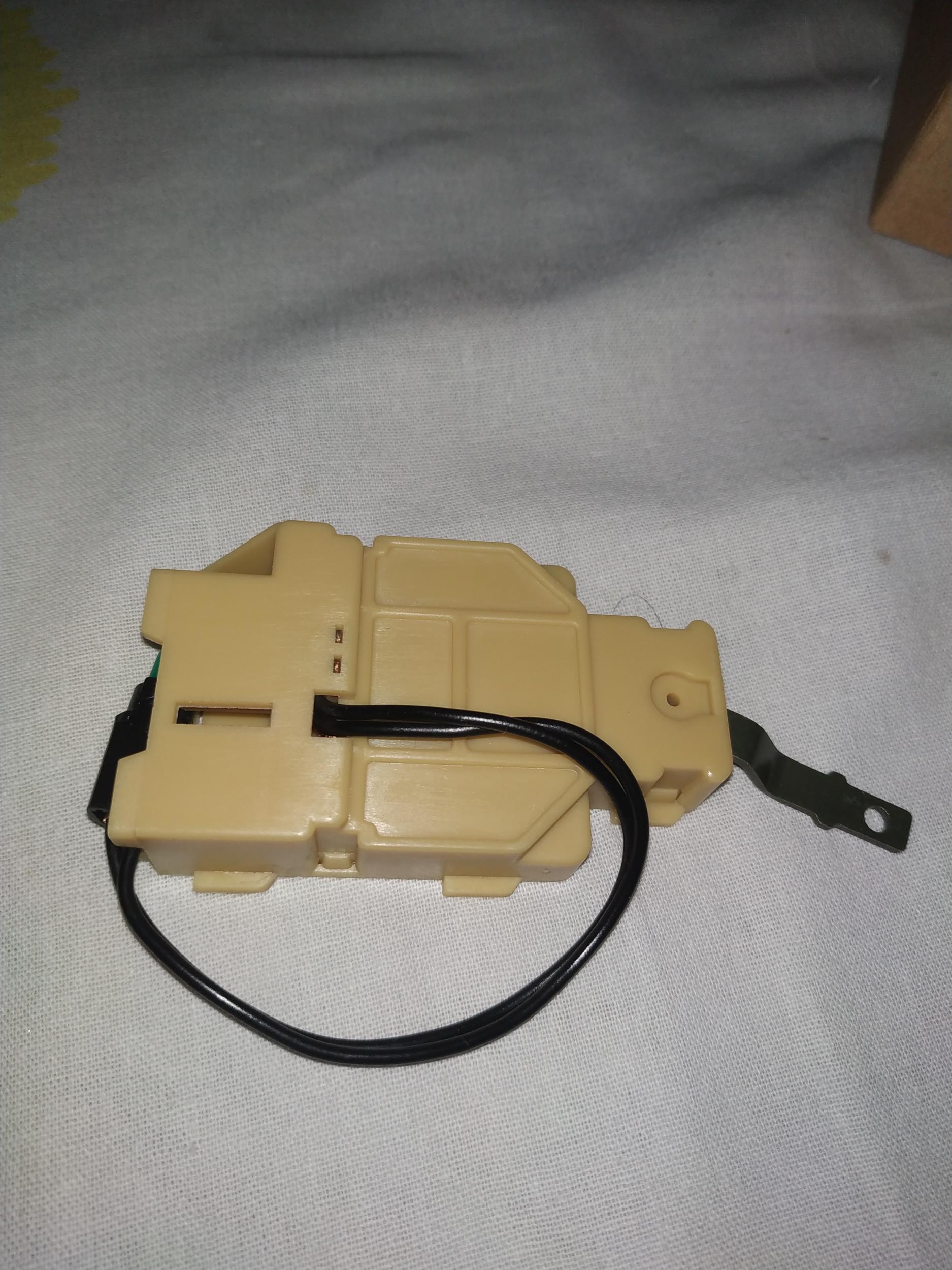

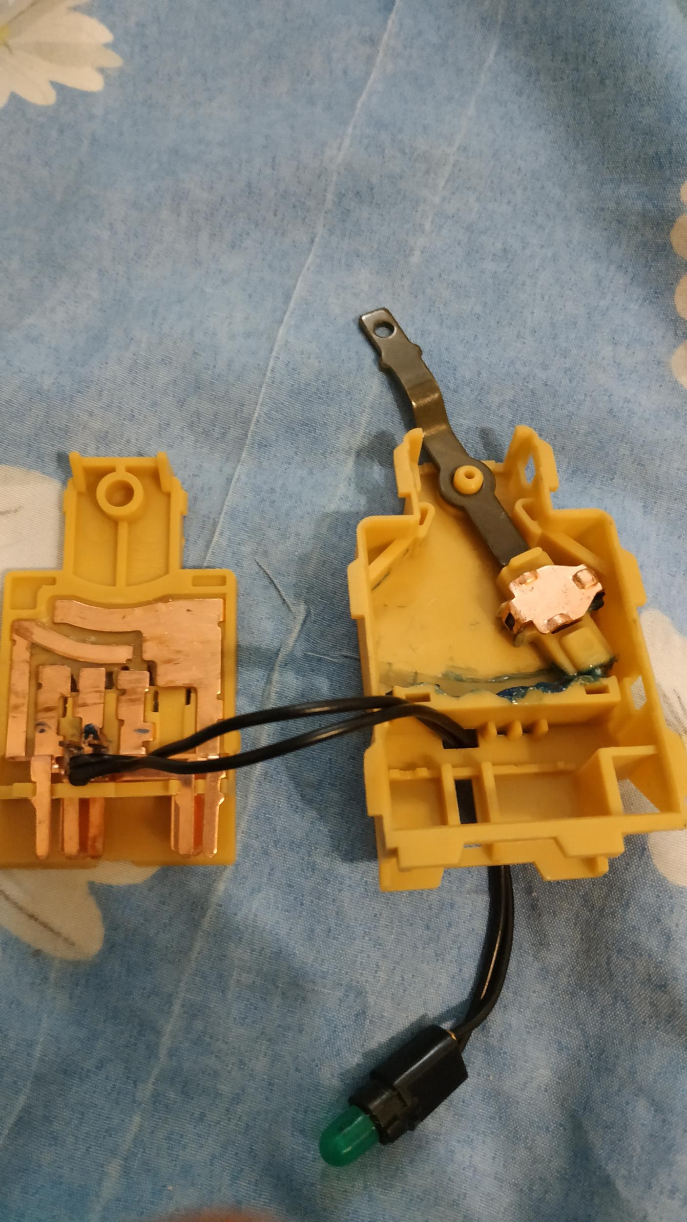

    • Машина: tayota 4ranner
    Короче сделал как сдесь https://www.drive2.ru/l/10226222/ если надо кому переключатель отправлю
