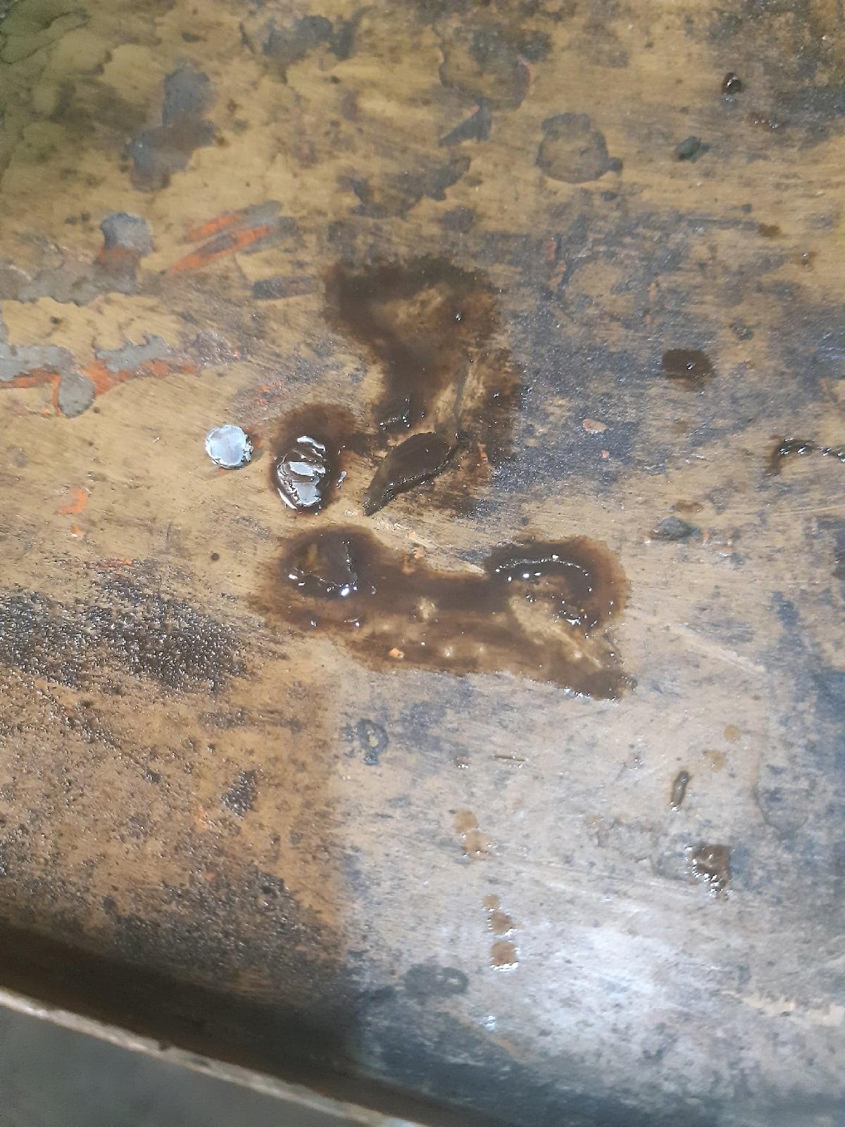

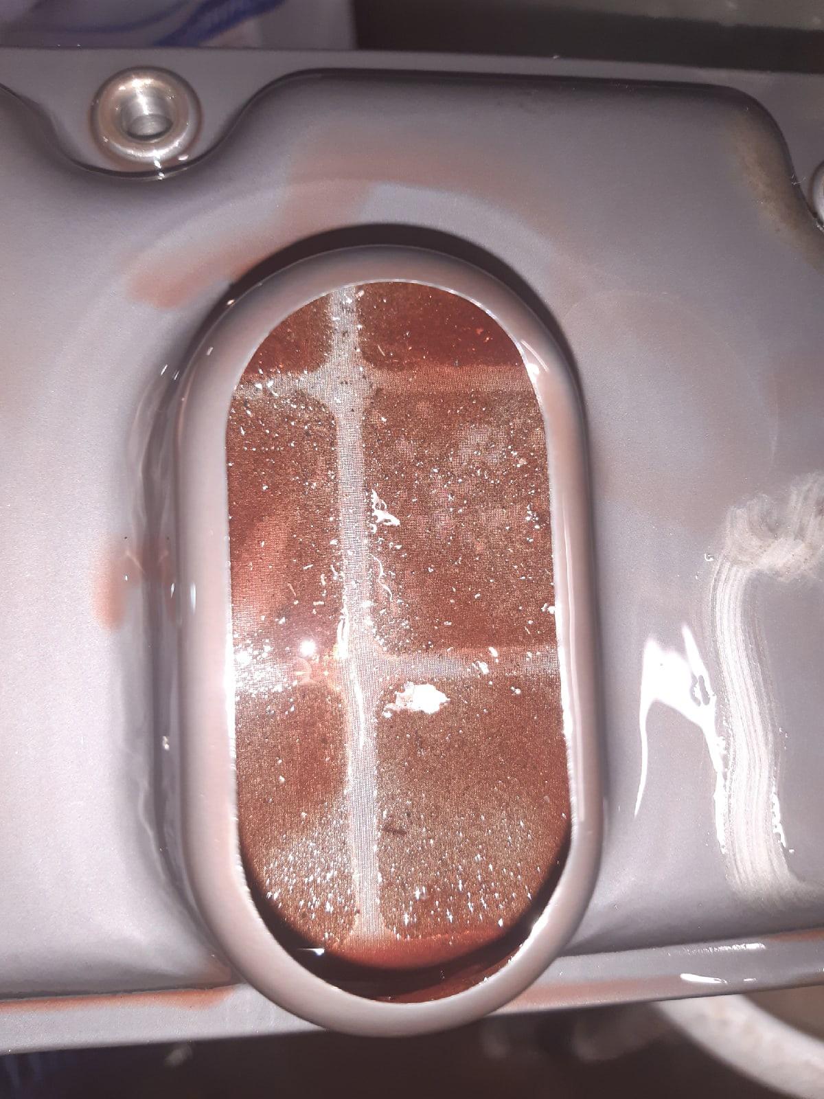

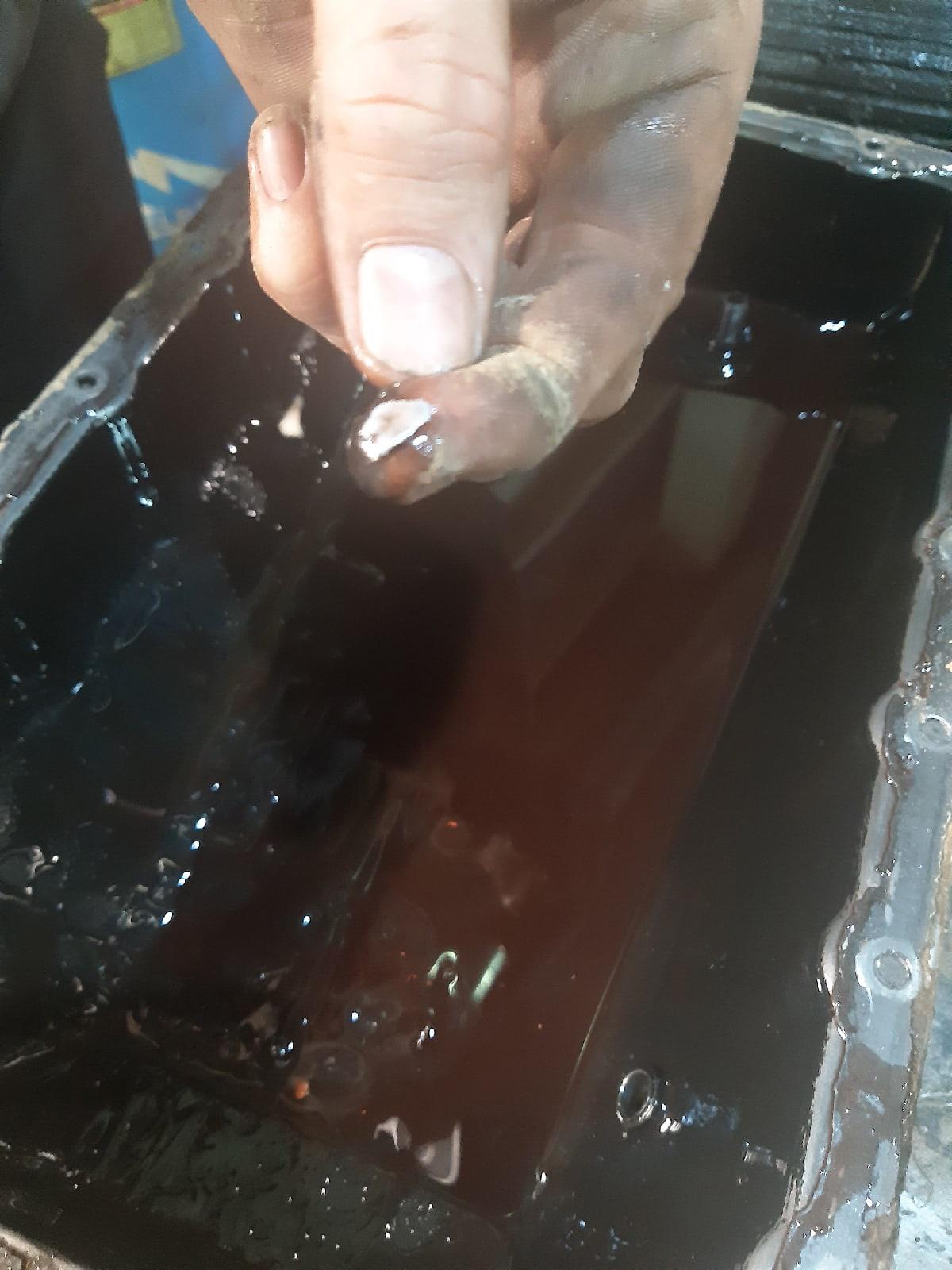

    в 2015 году акпп уже перебирали, авто не ехало вперед. в 2017 году коробку нагрели в горах Грузии, загорелась лампочка. По возвращении в Москву, было заменено мало и фильтр акпп. В 2021 году в июле полностью заменили масло в акпп через аппарат. Сгоняли на кавказ, там разок нагрели акпп в горах до загорания лампочки и в целом коробке не нравились горы, ибо тяга была не очень. Потом вернулись домой и все было прекрасно. Но в конце сентября в выходные была холодная ночь, утром завел авто и из под днища послышался такой звук
    https://vk.com/video83171838_456239100
    минут через 5 звук пропадал, через некоторое время возвращаясь с дачи домой коробка забуксовала, но до дома мы доехали.
    Скинули поддон, там обнаружили грязный фильтр, стружку, горелое масло.
    В итоге заменили фильтр, заменили масло часть, поехал кататься, коробка не буксует. За ночь масло остыло в коробке, утром завел машину, посторонних звуков не стало, коробка не буксует, но иногда тупит, когда стартуешь со светофора.
    В общем неспешно ищу коробку, а пока гоняю на этой.
    p.s. меняйте фильтр почаще :-) и не гоняйте на горелом масле

    Спустя 5 месяцев и 10000 км акпп умерла?. За 2 недели до звук намхолодую стал дольше пропадать, затем стала снова забуксовать, потом появились рывки. Скинули поддон а там черное масло и снова стружка и куски металла. В итоге поставил бу акпп.
