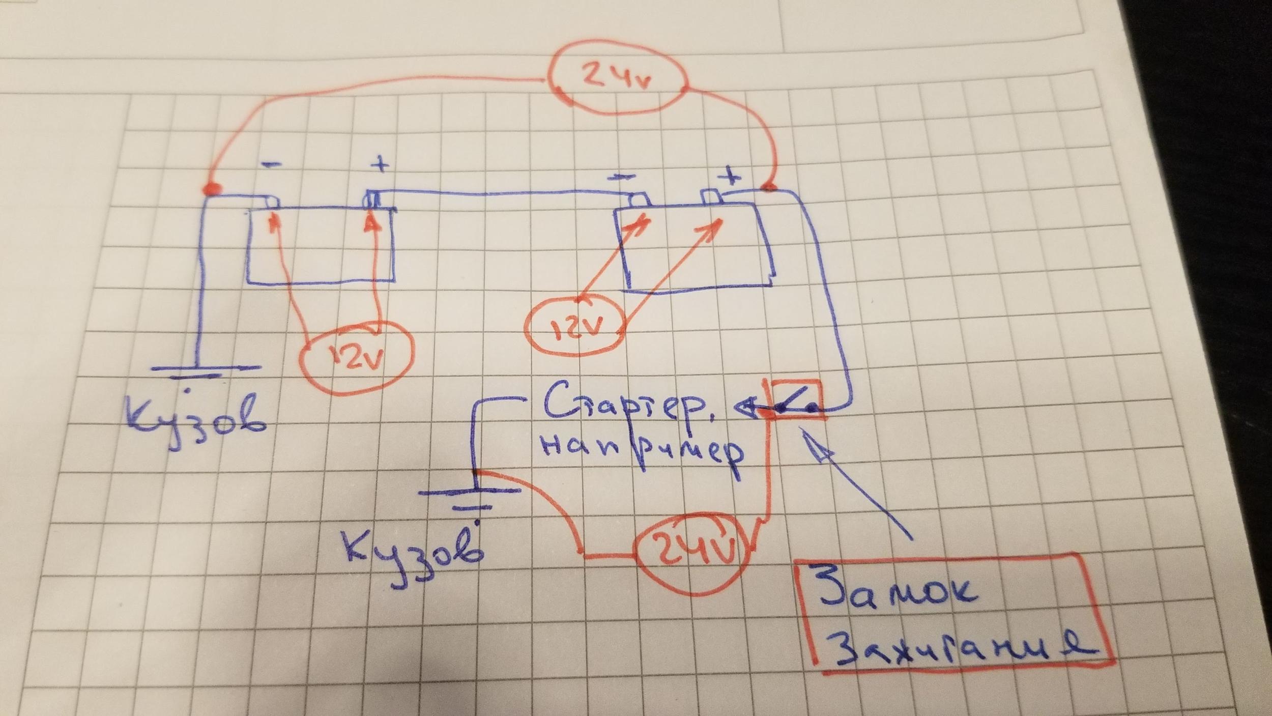

    Не. Смотри картинку (схемой язык не поворачивается назвать).
    Если мерять от кузова (на котором минус от левого акб, он-же земля) то получится:
    на левом акб на правой клемме 12 (это то-же самое, что Если мерять между левой клеммой левого акб и правой клеммой левого акб - 12в)
    на правом акб на левой клемме 12, так-как они связаны перемычкой намертво
    на правом акб на правой клемме 24
    Если мерять между левой клеммой правого акб и правой клеммой правого акб - 12в
    Это всё независимо от ключа зажигания итд.
    Когда поворачиваешь ключ - правая клемма правого акб подключается к стартеру, т.е. на стартер приходит 24в (оба акб последовательно).
    И вот если у тебя один из акб слаб духом - то работая последовательно даже с нормальным живым машину завести не осиливает.
    А когда ты его чуть-чуть подзаряжаешь перед стартом - он последовательно со своим более здоровым собратом выдаёт 24в (и нужный ток) и заводит машину
    Надеюсь понятно обьяснил

    Добавлю к  картинке , что раннее говорил..  если замерять на клеммах (+) и ( +) = 12 вольт  (-) и (- ) = 12 вольт.
    Изменено пользователем FUDOSHIKI
