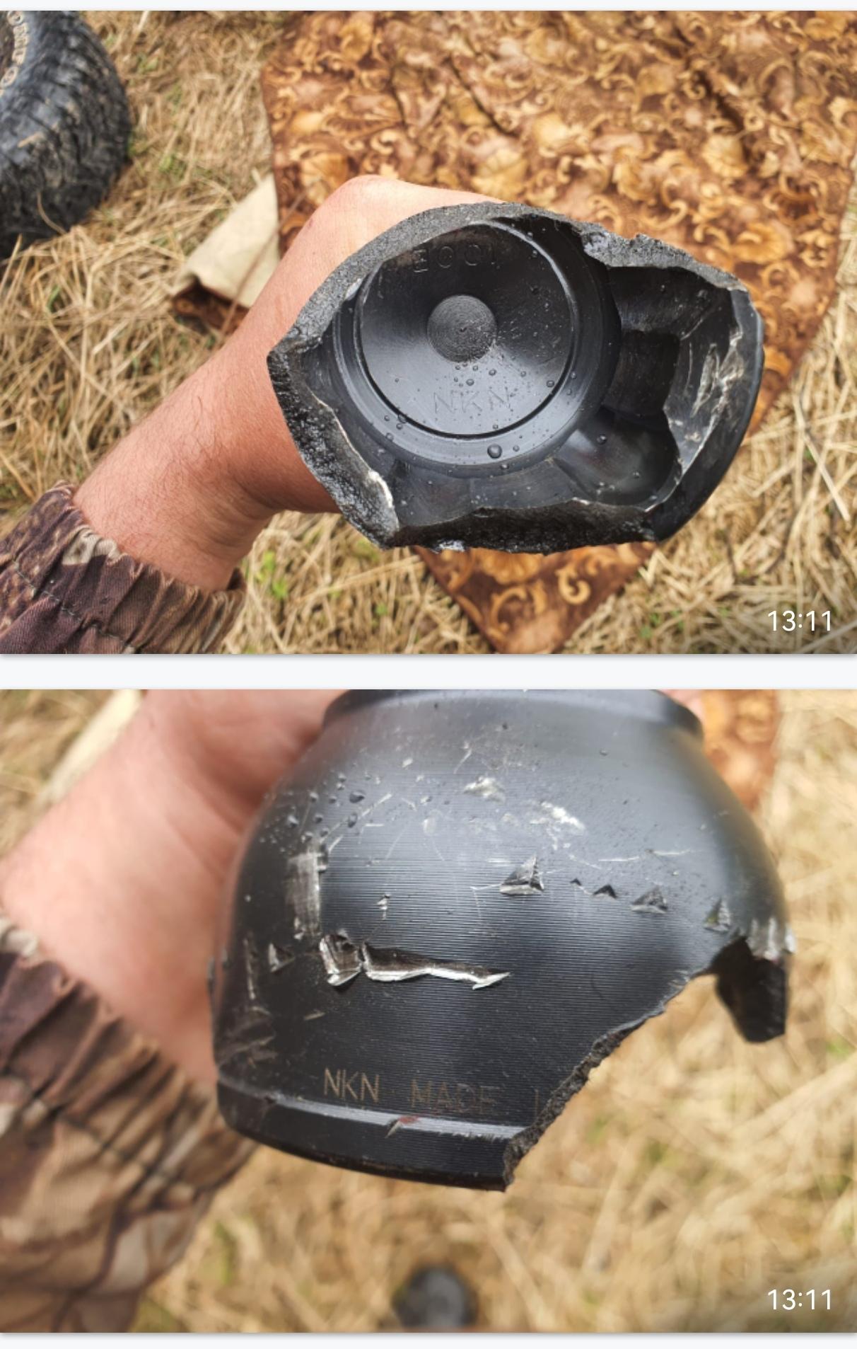

    21.05.2024 в 08:43, Sakh_ сказал:
    Спасибо, заказал такие шрусы.

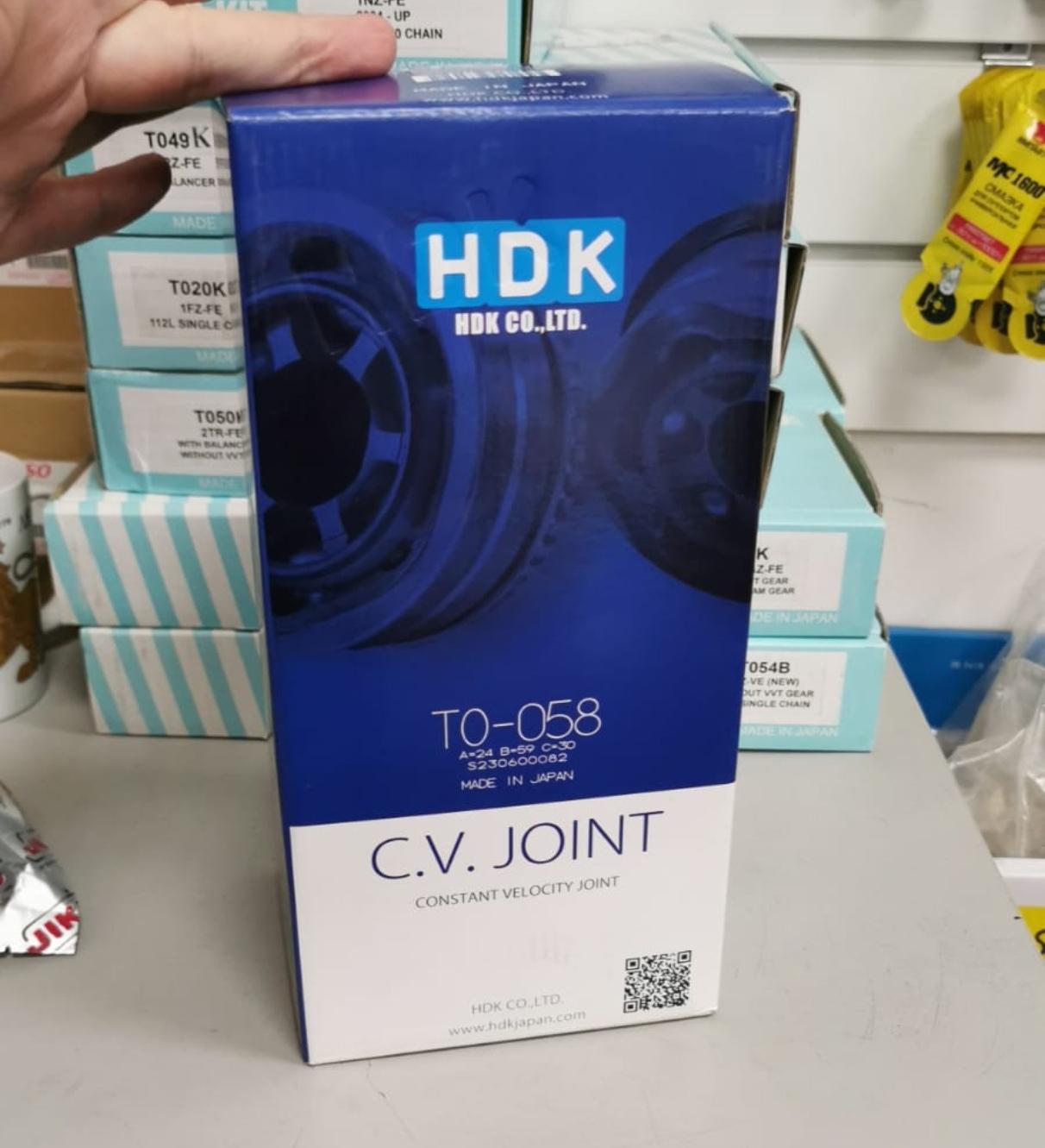

    Говорят NKN испортились, ломаются практически на ровном месте. Взял HDK в синией упаковке, говорят хорошие.
    • Откуда: Питер
    2 часа назад, Sakh_ сказал:
    сомнительно
    • Откуда: Барнаул
    • Машина: TLC HZJ78 1HDT 40", Tacoma 3UZ, УАЗ
    16 минут назад, pasha-toyota сказал:
    сомнительно
    Ну почему же? У меня именно такой опыт, на NKN срезало вал в первой же засаде, а HDK уже лет 7 ходит. Колеса 40".

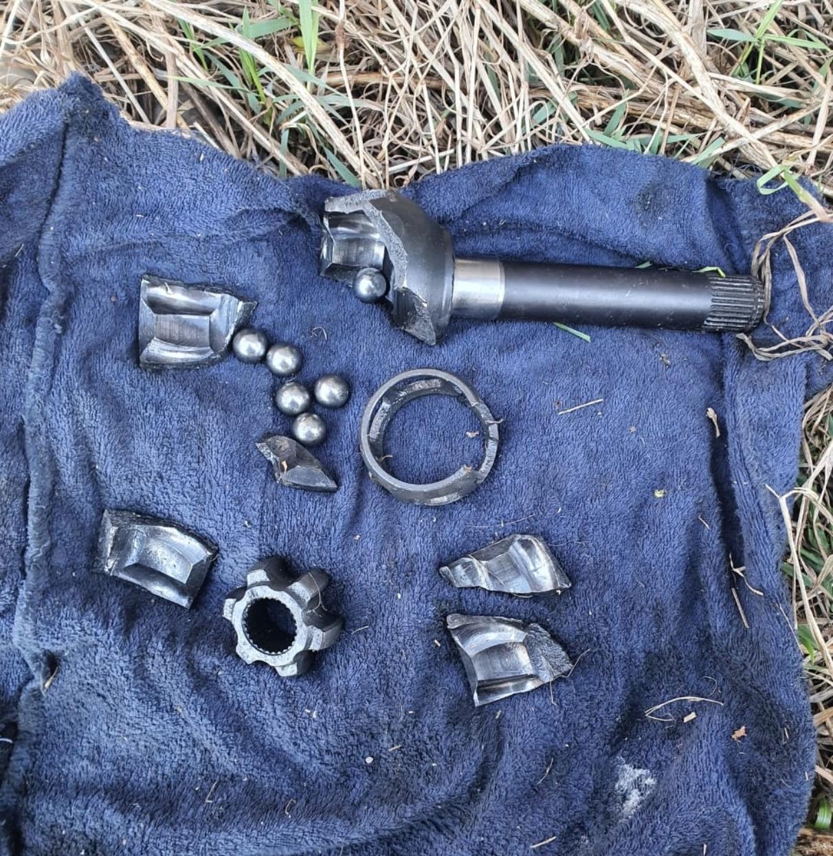

    • Откуда: Южно-Сахалинск
    • Машина: Toyota Land Cruiser 76
    39 минут назад, pasha-toyota сказал:
    Именно так, вот на фото один из первых выездов, 33 колеса. И этот случай не единственный.

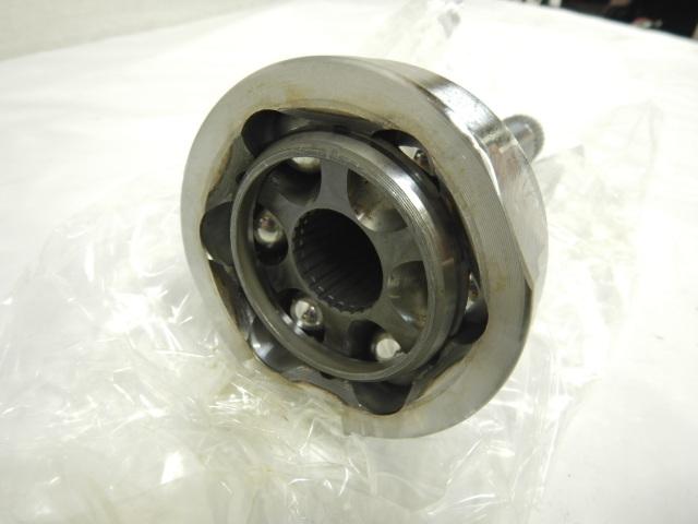

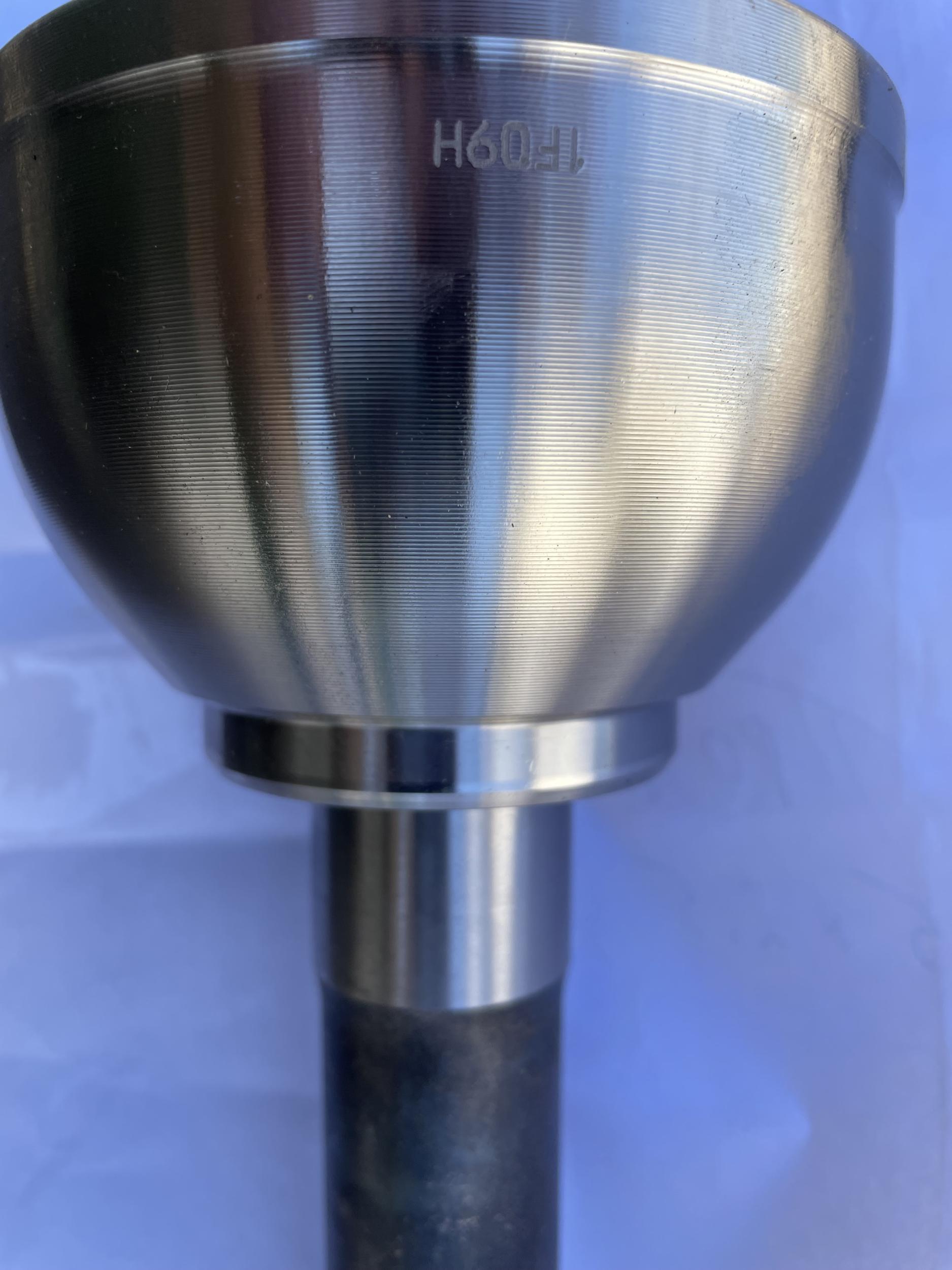

    1 минуту назад, даниил сказал:
    А что вот в эти коробочки кладут ?
    раньше NTN была маркировка. На твоих если ничего нет , то это возможно китайский "оригинал".
    • Откуда: Воронеж
    • Машина: land cruiser 76.
    1 час назад, AZIAT сказал:
    Где должна быть маркировка?
    как определить?
    На шаре (яблоке)
    + закалка металла в районе шариков
    Изменено пользователем Блинов Александр
    • Откуда: Воронеж
    Вот маркировку нашел , больше нет ничего.
    34 минуты назад, даниил сказал:
    Вот у древнего оригинала там было написано NTN.

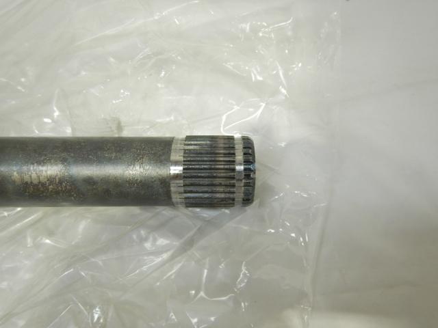

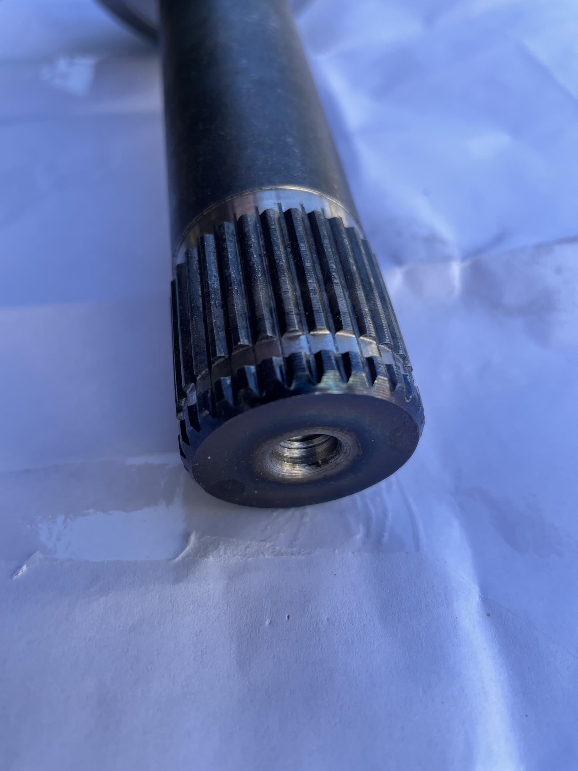

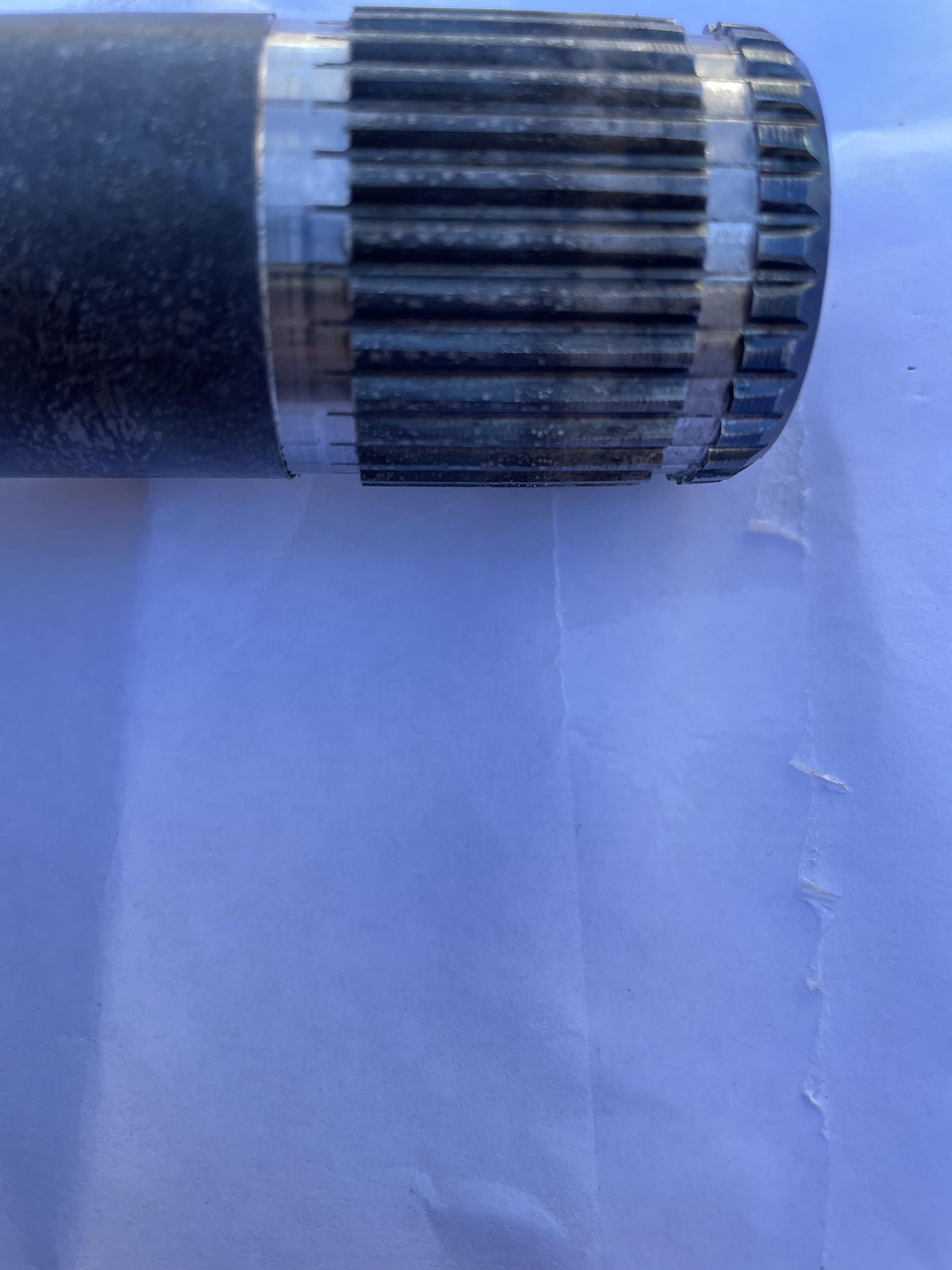

    35 минут назад, даниил сказал:
    Вот здесь шлицы так подрезаны, как будто специально запрограммировали поломку в этом месте.
    Надписи NTN нету, прокалённых мест нет.
    Древний, свежий, не важно.

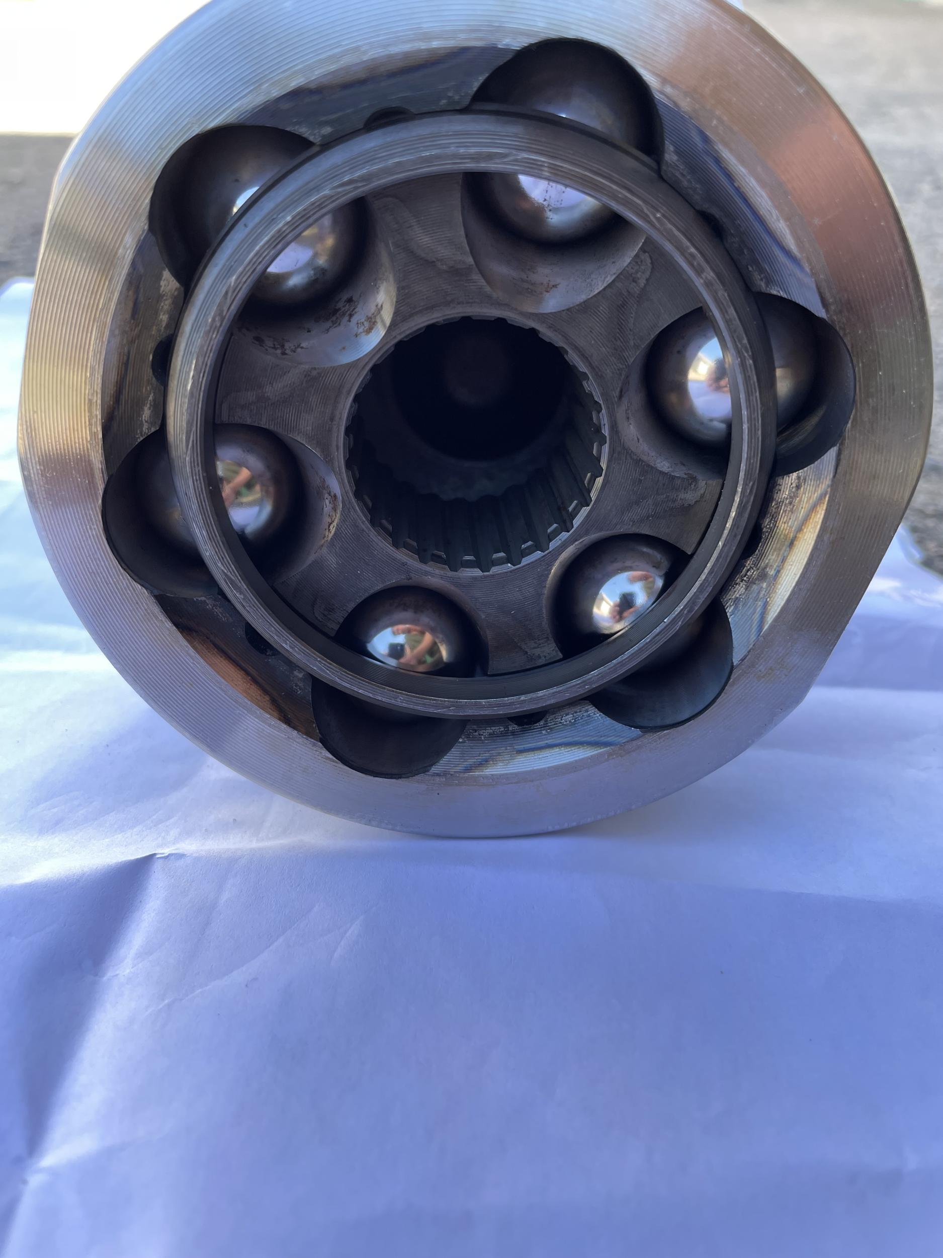

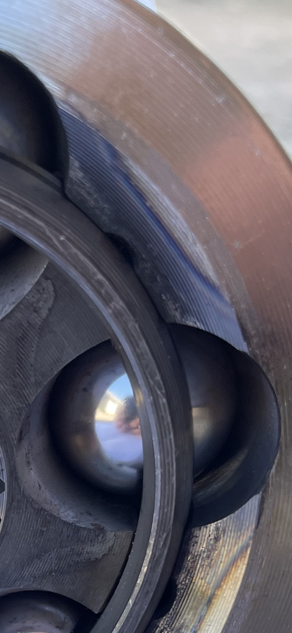

    • Откуда: Воронеж
    Проваленные места из нутри видно
    Выходит подделка ?
