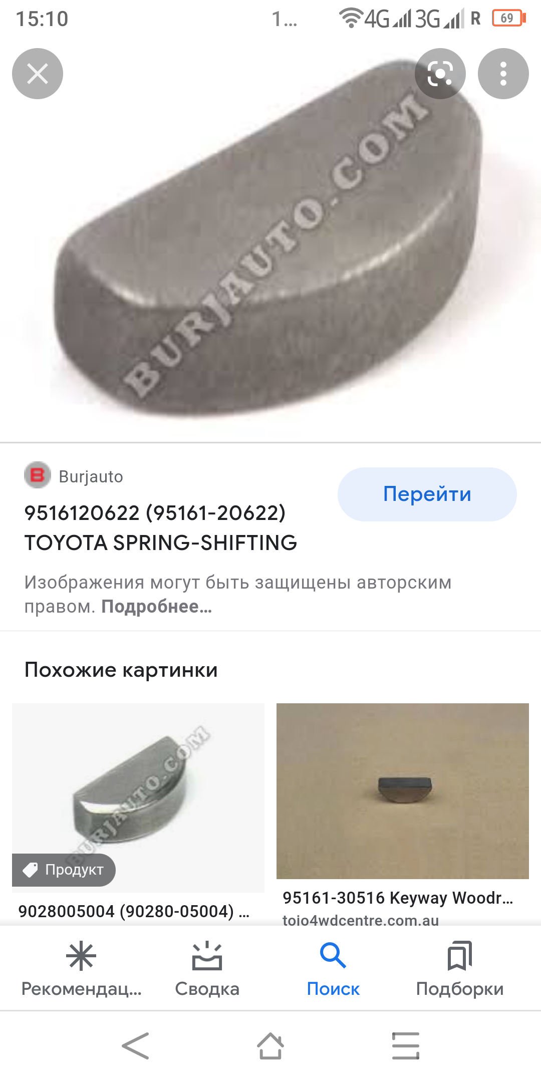

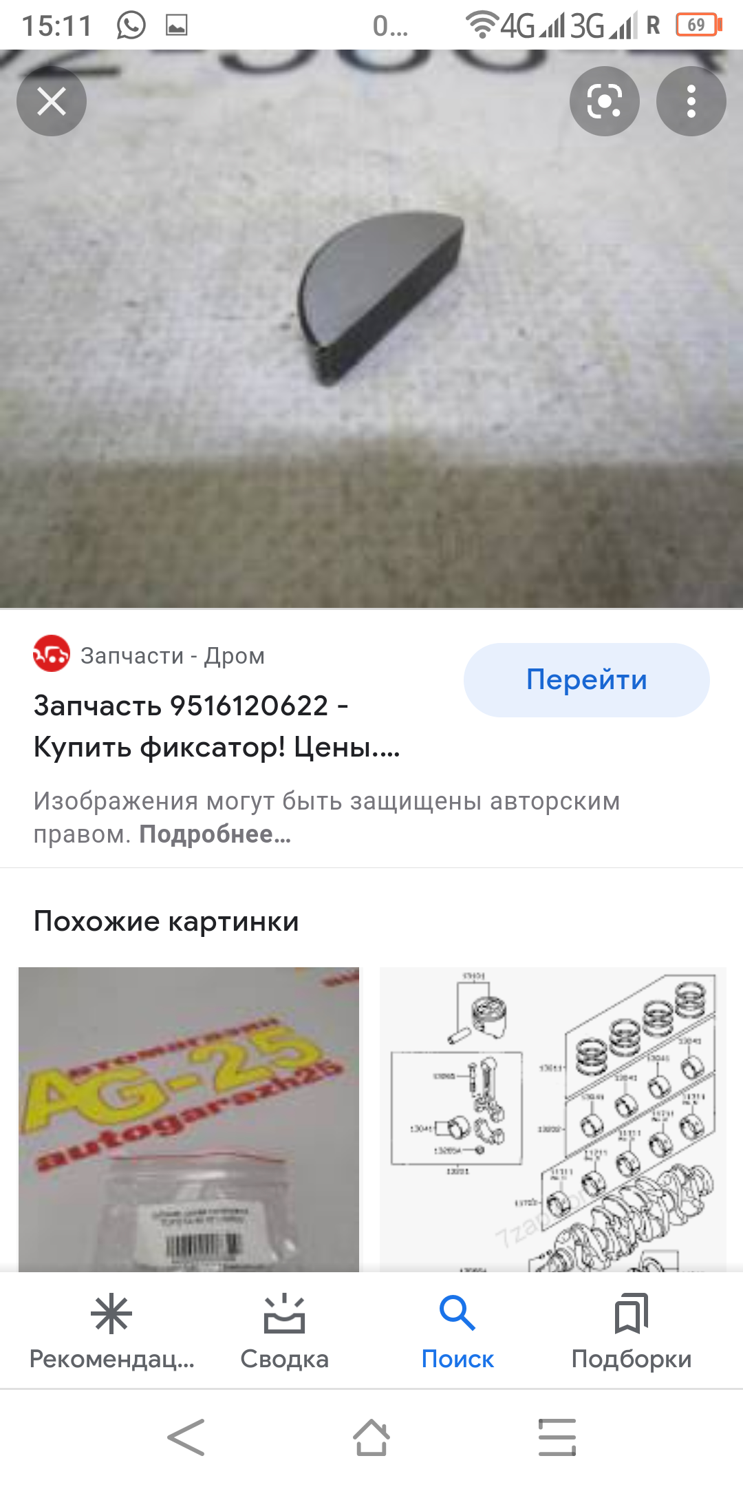

    Парни привет. Помогите может кто знает. 2lte. Сгрызло шпонку коленвала. Я так понимаю что их как минимум 2 вида. Заказал на Экзисте, пришла толщиной 6мм. На разборке брал шкив тоже с такой шпонкой (не подошёл). А у меня шпонка толщиной 9мм. Может кто знает каталожный номер широкой шпонки. И 6 милимитровые идут ровным полукругом (с острыми краями), а у меня один конец тупой.
    • Машина: Toyota surf
    Вот нашел в интернете. Пришла такая.Screenshot_20211109151152.thumb.png.660d258389a18d560f0b573dc0f8854a.pngА надо такую.Screenshot_20211109151052.thumb.png.5b25edabc73a569503caeadae23da58e.pngКаталожные номера одинаковые. Как заказать нужную?

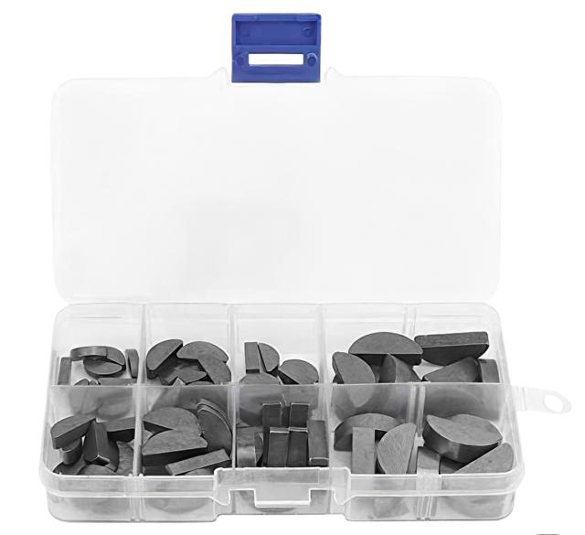

    В Казани, где забирал одно авто, по запчастям у меня было всё кроме шпонки шкива. (Шкив взял главное, а шпонку забыл)) так вот на авторынке, подошёл к мужикам с всякой всячины, они достали набор шпонок, я по размеру подобрал. То есть размер этот распространён,  на память не помню.
    Типа такого:
