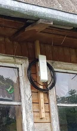

    Два года пользуюсь Microtik LHG LTE + простой роутер, весна, лето, осень. Базовая станция не близко, плюс лес. Проблем нет от слова совсем. В мобильном приложении есть текущее состояние, все ясно и понятно. Первоначальная настройка может вызвать вопросы, зависит от опыта.

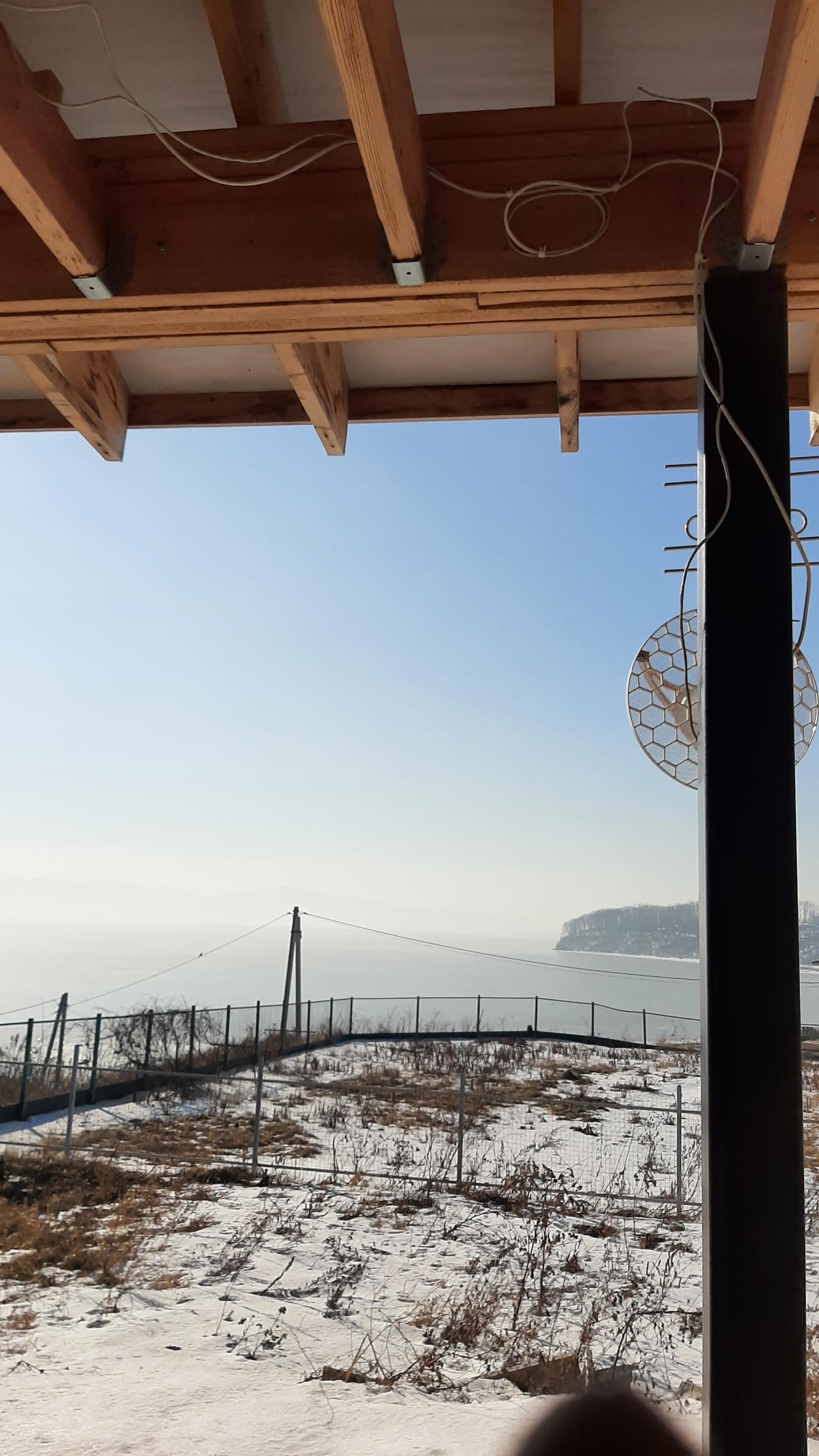

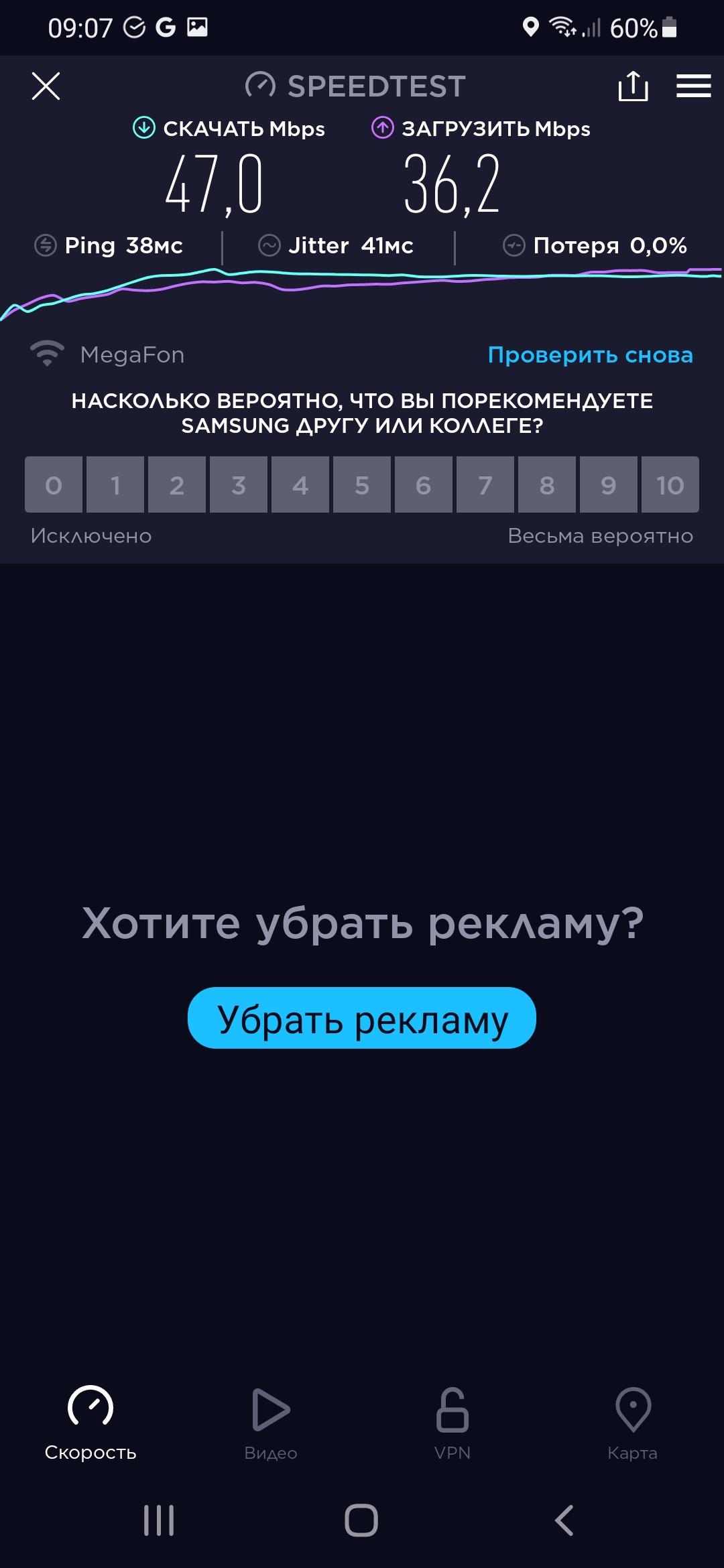

    что в итоге  получилось. был куплен выше названный микротик и направлен куда то в море  ибо те бс что рядом вечно загружены и по вечерам сдыхают. расстояние от бс до микротика по прямой 7 км
    скорость стабильно 45 50 мегабит. аптайм на сегодня неделю втч по ночам было минус 26. короче все работает

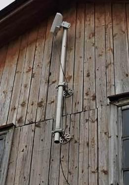

    23.11.2021 в 17:44, электроник сказал:
    Вот такие антенны продаем в составе комплекта интернета,отзывы исключительно положительные
