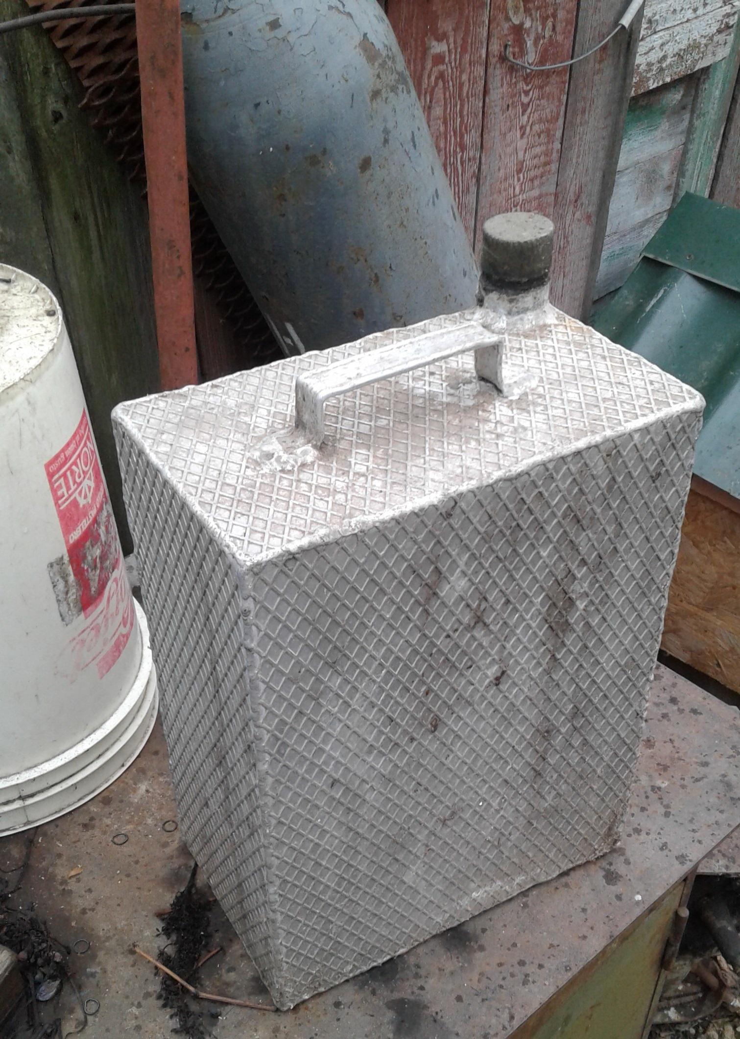

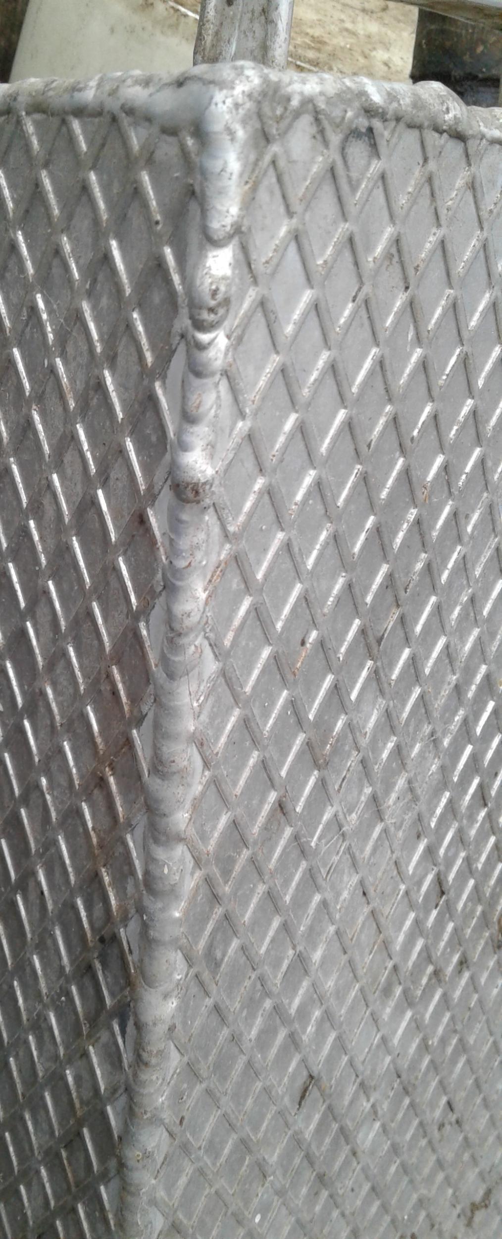

    18-20 А
    скорость подачи почти максимум,
    зачистить щеткой и вперед
    движение рукой-косичка оптимально,но это по мне,можно и нужно другое,в зависимости от условий.
    из раннего лет семь уже:
    канистра
    лестница стремянка
    днями какая то деталь от форда с мотора,как кастрюля просто напополам-уже ездит,конечно же не фотографировал.
    всё полуавтомат

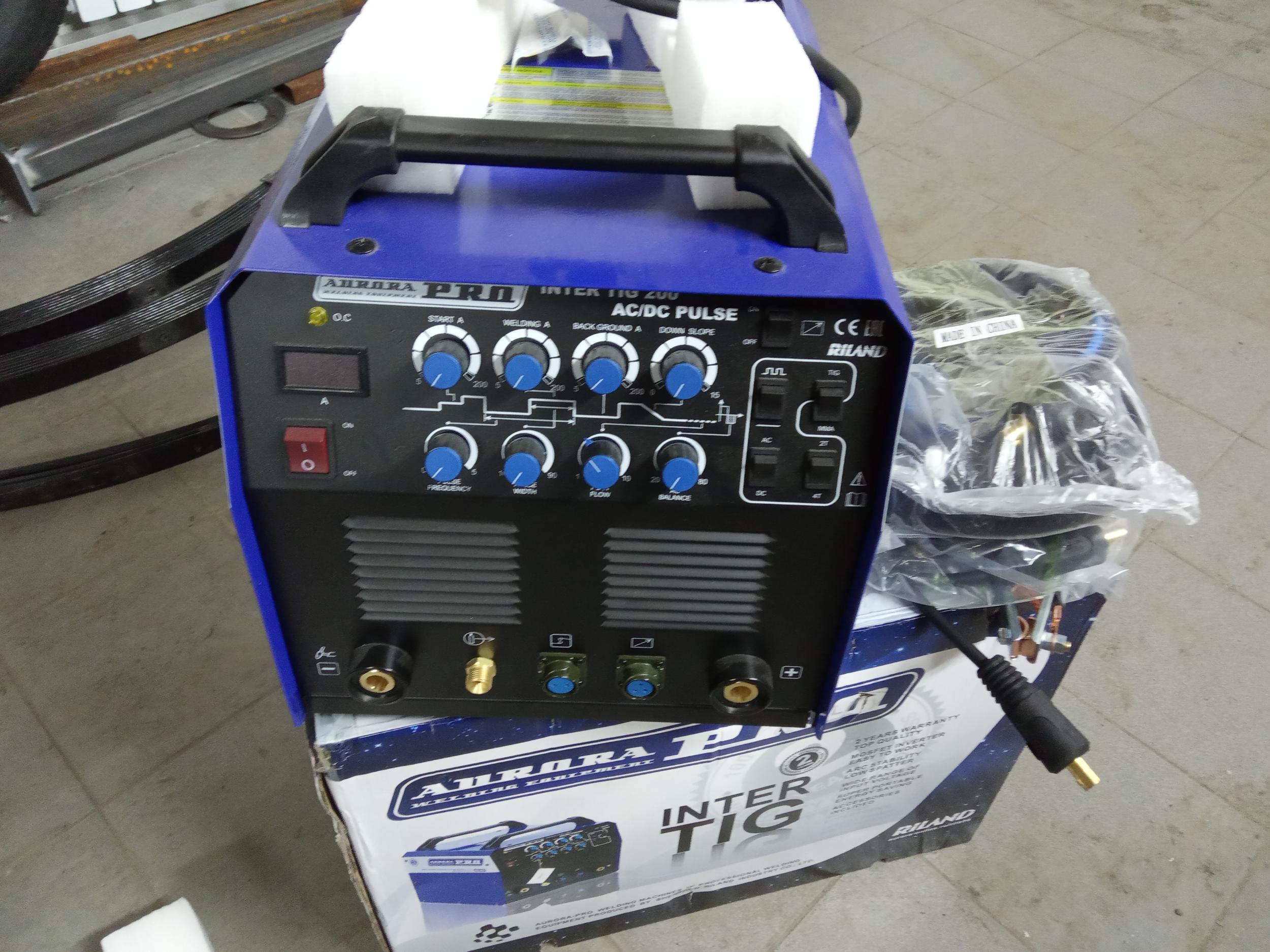

    https://aurora-online.ru/catalog/welding/tig_svarka/4152/
    покупаешь вот такой аппарат новый или бу и он сам тебя научит варить. В настройках сложного ничего нет, в ютюбе полно роликов какие значения на каких регулировках выбирать, а далее самое главное не тыкай присадочным прутком в вольфрамовый электрод и все получится!
