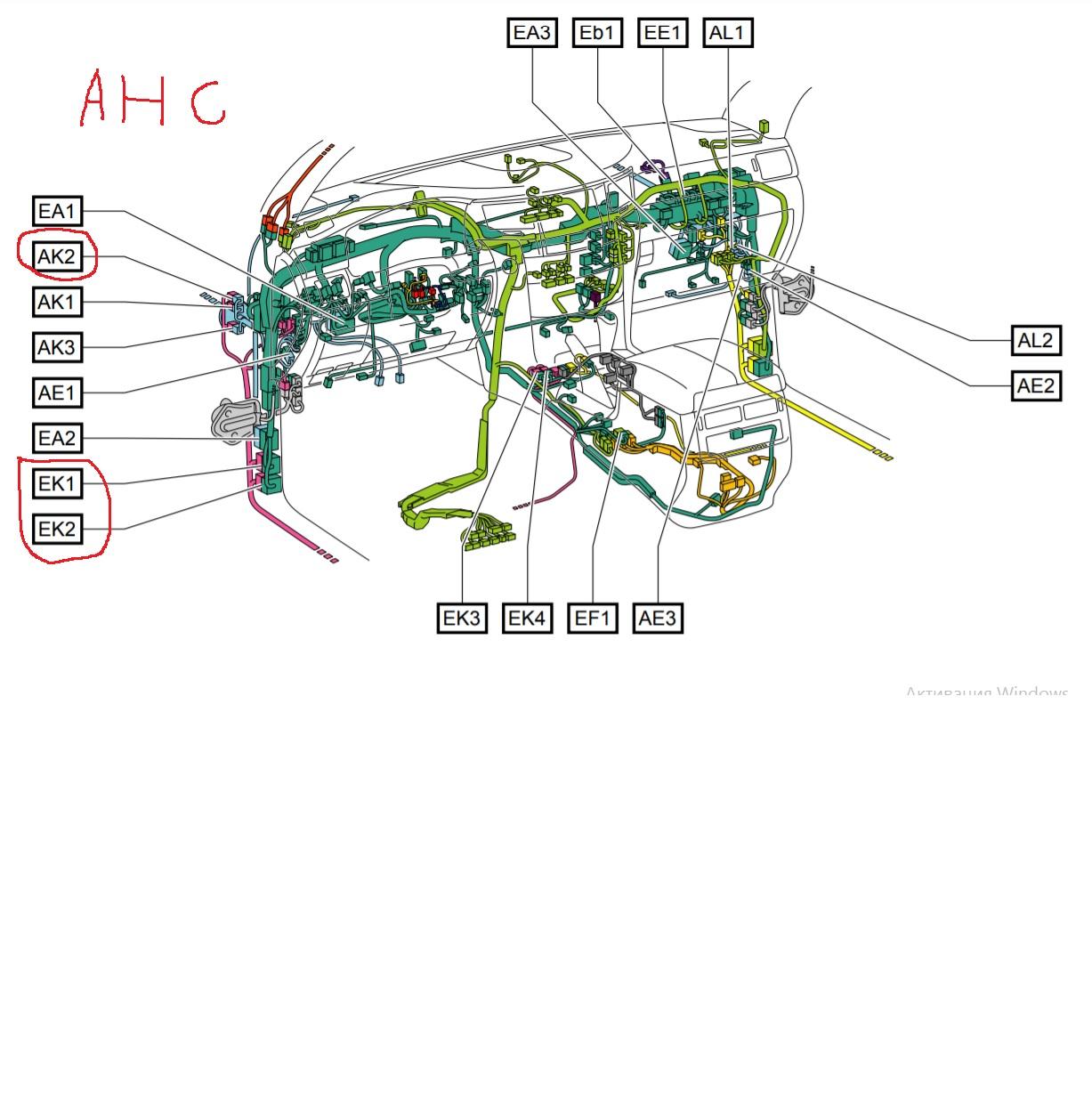

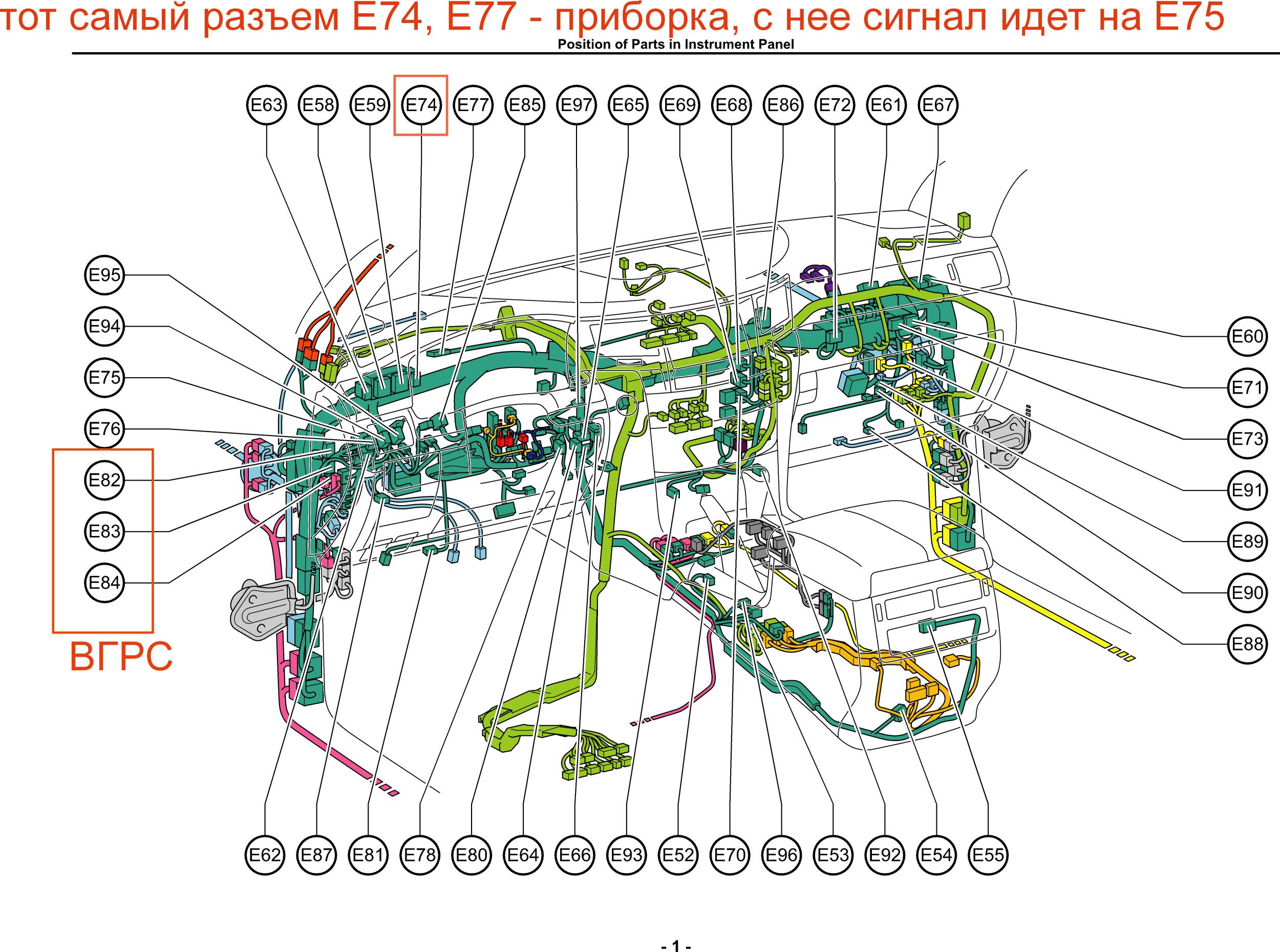

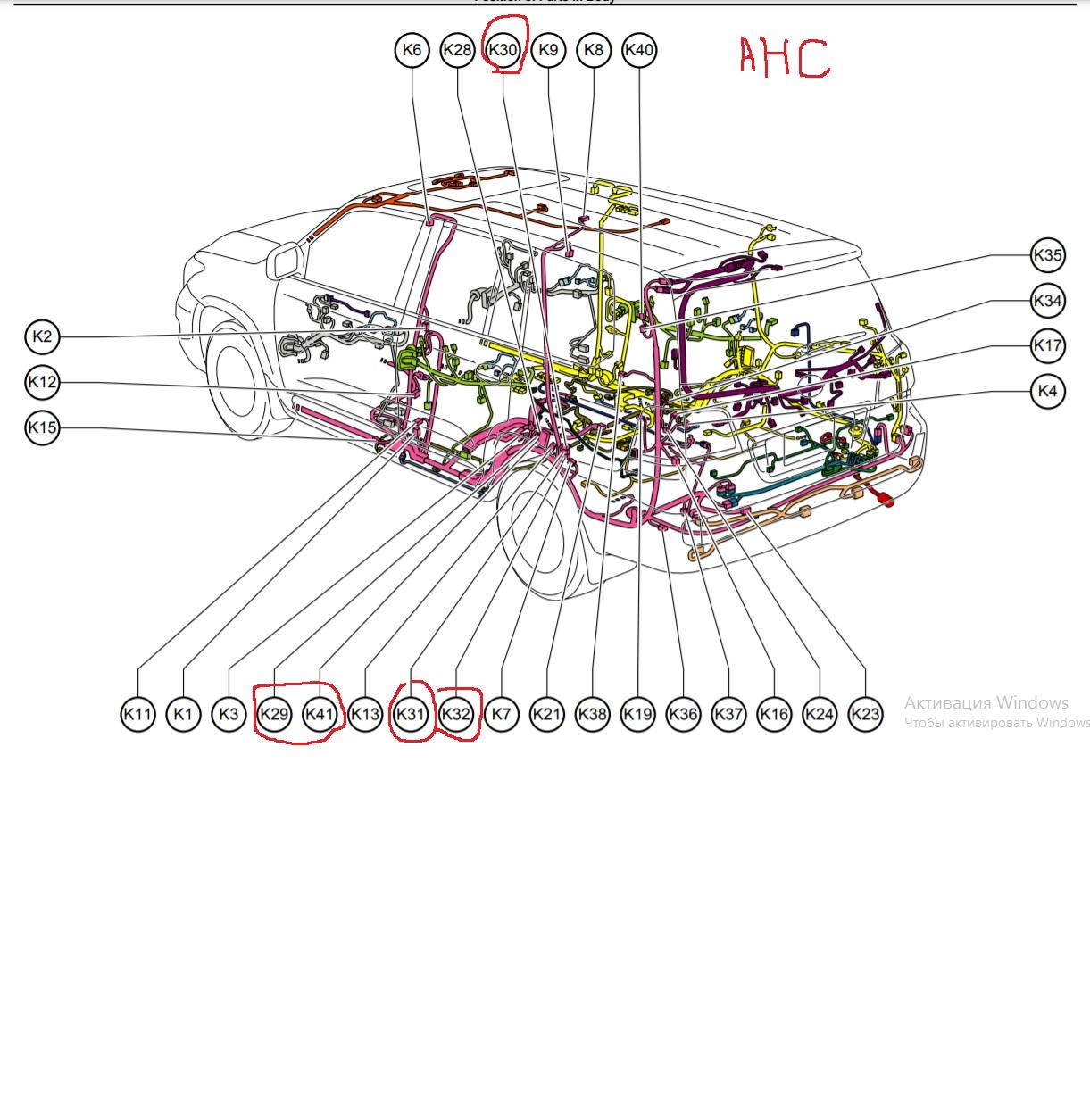

Добравшись до компа, мое мнение не сильно изменилось )) , что весь здец у тебя творится в салоне, а не под задним правым крылом или в ином наружном месте, где стоят датчики высоты или бачок с насосом (исхожу из номеров ошибок). Что касается кан-шины, то, как говорил ранее, разъем Е74 принимает АНС,ВГРС, датчик положения руля. Следующий разъем в цепи передачи данных идет F21 (рядом с е68, е69, разъем обозначен светло-зеленым цветом, три вертикальных разъема F20,21,22) и на него приходит шина от блока парктроника. Сбросить все ошибки, запустить сканирование заново. Посмотреть какие ошибки вылезут. Если ошибки вылезут по тем же блокам, то смотреть разъемы (шина, питание  на блоке ВГРС, АНС. Проверить разъемы), если ошибок не будет, то проехаться на авто быстрее 40 км/ч и сканировать ошибки. Многие блоки начинают выполнять свой функционал только после 30 иногда после 40 км/ч (к примеру, грязная гребенка АБС не покажет ошибку на месте, а в движении м.б. ошибка или аналогично с датчиками высоты, руля) . Вообще, искать обрыв шины - это геморное занятие, можно найти за 5 минут, а можно и за неделю ,все зависит от электрика.
В сети есть техдок и эл.схемы на дорест. ЛХ570 (Америка или Европа - без разницы, нюансы, что там есть тебя никак не коснутся). От 200-ки не бери, там нет АНС и ВГРС (есть комплектации с этими системами, но я не встречал эл.схемы именно от 200-ки с такими системами).
